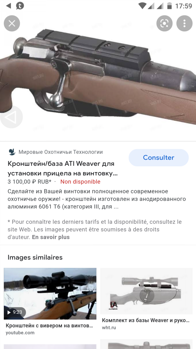

    Попробуйте поискать крон на место прицельной планки. И не нужно будет ничего сверлить.[​IMG]
    Yuri Barn та Vasco подобається це.

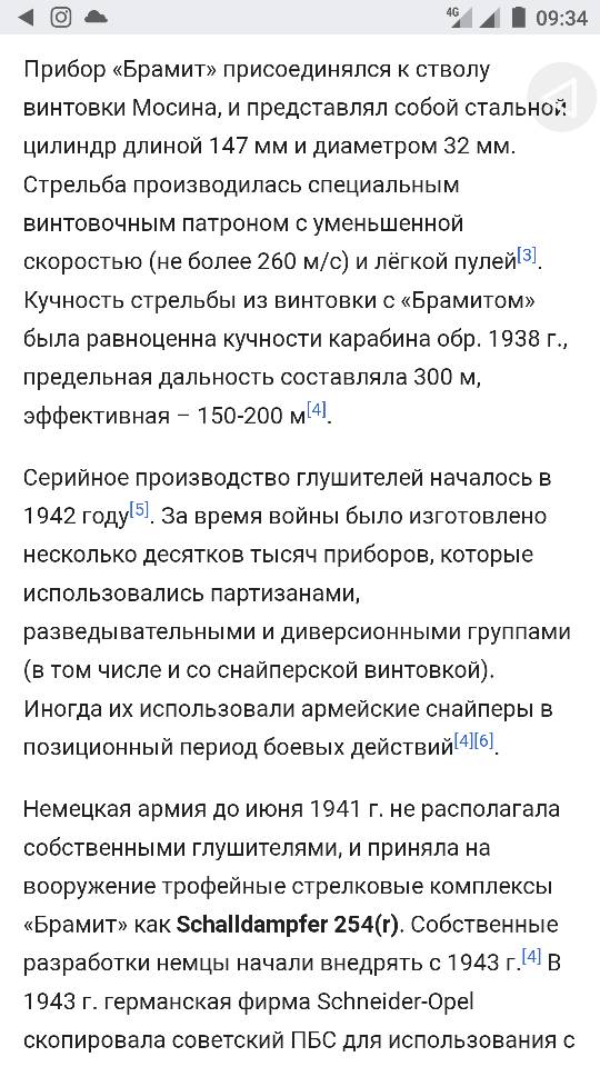

    https://ru.m.wikipedia.org/wiki/БраМит
    Morgenshtern подобається це.

    Массовое производство с 1942. Был разработан по инициативе НКВД. Особенно нравится последний абзац: "иногда использовалась армейскими снайперами". А значит почти никогда. Скорее всёго только НКВД имело такие приборы, а тем более патроны дозвуковые армейские снайпера не имели никогда(
    Спасибо за историю.
