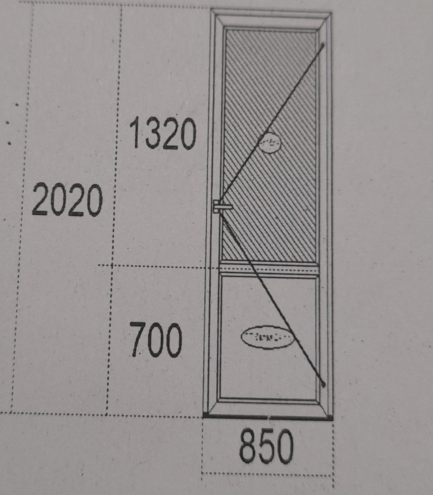

    Приветствую!
    Друзья,нужна помощь.
    Как в бланке заказа указывается направление открывания двери?
    От себя, на себя?
    Что изображено на этом чертеже?

    ну тут размеры двери.
    общая и разделение на вставки.
    положение замка и петель.
    по рисунку пели справа.
    и вроде как на себя.
    но надо смотреть еще список фурнитуры. там тип петель должен быть, типа левая-правая (я сам в них путаюсь) поэтому от них и зависит от себя или на себя.
    но тут петли справа, замок слева.

    Чертеж окон и дверей всегда делается в проекции открывания на себя.
    В данном случае дверь правая ибо петли справа. И это простое открывание, без проветривания

    Вопрос в том,что я заказывал открывание от себя,а приехала на себя.
    Вот и хочу понять,кто протупил.

    Приветствую. Все двери в чертежах рисуются в формате открывание на себя. На вашем чертеже, дверь с правыми петлями с открыванием на себя. Для заказа двери от себя , вам нужен такой чертеж но с левыми петлями и дверь разворачивается. Или вы не объяснили или вам.
    Если ваш балкон уходит вправо, эта дверь подходит, если влево то нет.

    Мне нужно чтобы дверь открывалась вперед слева направо.От себя

    Открывание в ПВХ и алюминиевых дверях указываются со стороны петель.

    Ну если вид на петли - то конечно на себя.

    На себя,правой рукой.
    То что Вы хотите,это не совсем правильное решение,но выполнимо. Дверь с левыми петлями и сквозная ручка.

    Два варианта открывания наружу:
    1. Двери из оконного Z-образного профиля со сквозной ручкой "гриф", штапик будет снаружи балкона. Открывание левое.
    2. Двери из дверного, более широкого Т-образного профиля со сквозной ручкой и нажимным гарнитуром, штапик будет внутри помещения. Открывание левое.

    То что вы хотите ,такого не бывает.
    Вся герметизация двери окажется на улице,дверь будет заливаться водой и вся фурнитура сгниет за год.
    Это прокатит если дверь внутренняя или вы откажетесь от гарантии.

    Двери МП бывают балконными и входными
    балконные всегда открываються вовнутрь
    они не имеют двухсторонних ручек. Едиственный вариант запирания с балкона т.н. "Защелка курильщика", механим придерживания и ручка-ракушка. Для переделки их в двухсторонне запирания- нужно менять замок
    входные двери -имеют усиленный профиль, открываються наружу и двухсторонние ручки и ключевой замок

    Дверь на себя, направо.
    Давно это было, вроде в спецификации указывается, дверь наружного открывания, тогда и резинки уплотнительные ставятся наружу и ручка сквозная.

    Самый реальный способ выйти из данной ситуации- это перезаказать дверь. Коробка, фурнитура, стпакет, все остается. А часники вообще могут поменять стоевой на полотне и проблема решена.

    Выхода там два.
    Переделать дверное полотно и установить старый пакет и фурнитуру.
    И второй вариант, перевесить фурнитуру под другое открывание. Единственное, с наружной стороны останется дырка от ручки, которая заделывается космофеном - белый жидкий пластик для мп изделий.

    Доброго дня. Дійсно в вашій ситуації виправити буде важко. і затратно, краще замовити нові двері а ці продати , скажімо на ОЛХ . В них стандартний розмір і ви зможете їх швидше продати. По фото ці двері скоріж фірми Стеко. Якщо це вихід на балкон і вони мали відкриватись на зовні, потрібно було стати на балконі і тоді малювати в яку сторону вони мають відкриватись. Але є нюанс в фурнітурі, ручка закривання в вашому випадку виходила б на балкон, а ручка притягування (ручка курця) всередину і це проблема зачинити двері всередині. Треба тоді ставити двохсторонню ручку. З повагою.

    Я робив односторонны двері двосторонніми на вхід в комору. пробивав отвір на зовні. ставив більш довгий штифт ручки на зіміну і привинчував + ручку з нової стороні
    Зсередини - норм,як і було . а з зовні- вийшло досить топорно
