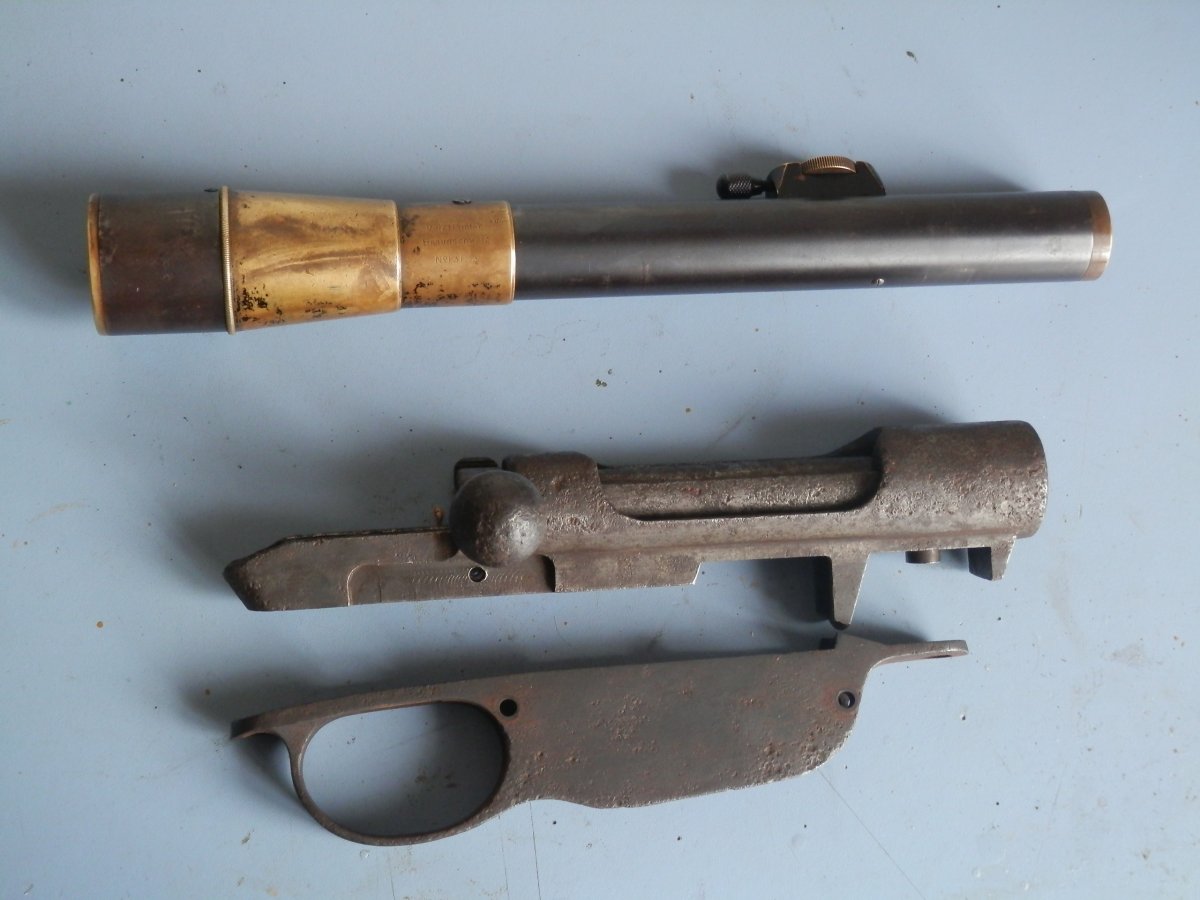

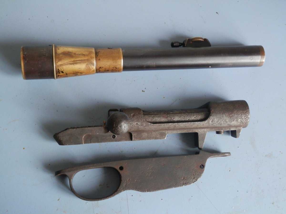

    Вот мой комплект (на фото попало не все - затвор и маг.коробка комплектные)
    было принято решение изначально взять не убитое в хлам копаное г.

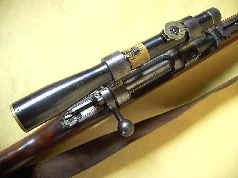

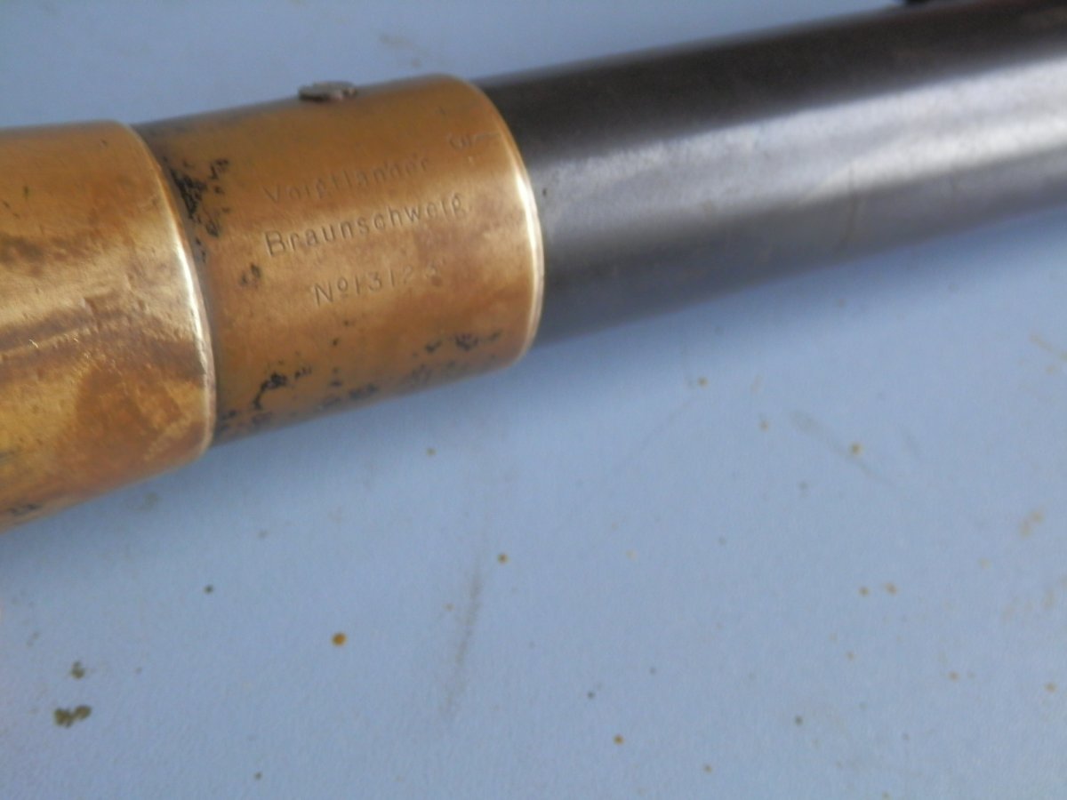

    Оригинальная Австрийская оптика ПМВ Voigtlander (3х) - креплений к оптике и ствольной коробке в стране нет,я уже смирился.Скорее всего придется вытачивать по чертежам..
    главное фото - до откисания и разборки.

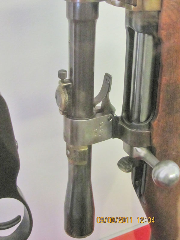

    Може в кого є креслення того кріплення під оптику?
    Там воно цікаво.Не тільки кільця я ще й ціла конструкція накладаеться на ресівер до якої вже потім ці кільця кріпляться.
    Правильний (арміський)варіант кріплення - це коли приціл трохи зсунено вбік (для того шоб залишити можливість заряджання з обойми)

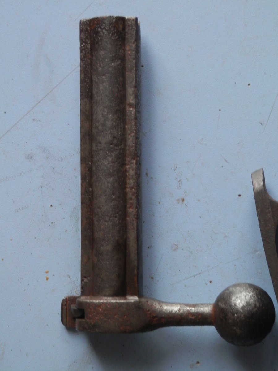

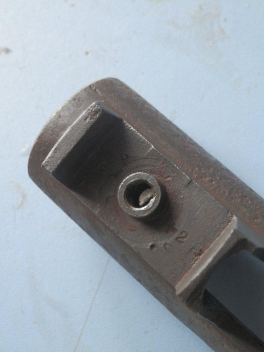

    значит еще.
    разобрал все до последнего винтика.КРОМЕ курва вот ..вот того одного.
    Значит винт держит предохранитель.все просто.
    Но у меня он походу серьёзно прикипел.Ибо после откисания + потом и нагрева все что он смог дать это люфт на 1мм по обе стороны часовой стрелки.
    ну не идет.вообще никак.А зараза хочется выкрутить и заменить на новый. (шляпка пожевана)

    Гріти,гріти і ще раз гріти плюсWD-40 (частину болта що в корпусі затвору перед запобіжникком), силу на застосовувати( дуже часто ламається,приходиться висверлювати).

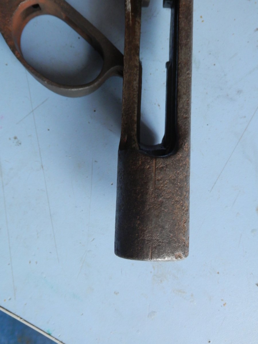

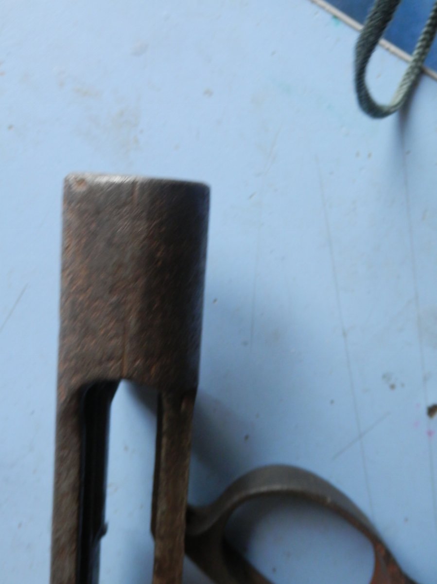

    возник вопрос,можно ли изготовить тыльник на М-95 из чего-то или переколхозить из похожих по виду (к примеру из блесны К-98)
    может кто занимался,отзовитесь!

    Те що ви не здаєтеся це дуже добре. Як на мій погляд вам краще шукати тильник оригінал в більш меньш хорошому стані та чуть його шліфанути для (товарного ) виду, більші раковинки підварити якщо залишаться. Но якщо вас не торбує внутрішній вигляд тильника по формі, то і самому можна виготовити з підходящої полоси металу. Зовнішній вигляд вивести немає проблем а от внтрішня сторона потребує часових затрат.

    беда по тыльникам- не всегда и оригинал гнилой найдешь..но думаю еще накопают мой тыльник))

    Є різні по формі,залежить від виробника та виду зброї (гвинтівка,карабін,штуцен). Один з послідніх двох при потребі можу подарувати,третій (з болтами)з комплекту. 20180707_230049.jpg 20180707_230049.jpg

    Дня доброго.А креслення оптики можна?довжини,дiаметри зовнiшнi,детальнiшi фото.Э бажання урiзноманiтнити вигляд м95.

    по свободке займусь.

    Винтик держащий предохранитель в стебле затвора не выкручивается.
    Походу чуть подсогнулся по своей оси и теперь не идет никак.
