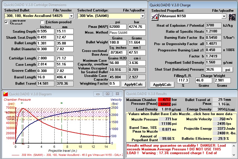

    Пробовал на 500м. nosler accubond 308 180 grain, N150/навеска 46 gr отличный результат.

    Сомневаюсь в том, что:
    1. Комфортно, слишком горячая навеска.
    2. Смогли зарядить 46 грейн и без хруста вставить пулю, 44 грейн почти предел.
    Ну и квика очень не рекомендует...

    Все верно, хрустел!
  12. sebelev
    sebelev Obergefreiter
    252
    Шикарная программа. Дадите ссылку где скачать...?
