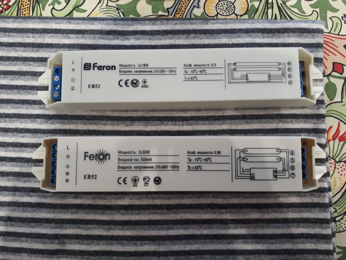

    Приветствую камрады,
    Сгорел в аквариуме баласт. Купил в магазине другой.
    Со слов продавца - "Этот тоже подойдет"...
    Но в нем на 1 выход больше (тот баласт, что внизу)
    Увидел уже дома, а магазин далеко.
    Он точно подойдет?
    Как правильно собрать?
    С уважением, Саша.

    Параметри однакові. Підключайте за схемою, та й все.

    Да пойдет.
    А как собрать там нарисовано.
    Что за лампы?
    GINDENBURG подобається це.
  5. GINDENBURG
    GINDENBURG General-major
    80
    131
    9.014
    Лампы люминисцентные (аквариумные)
    Сколько там Ват увы уже не видно (стерлось...)
    Так на верхній входи L N 1 2 3 4 5 6
    А на нижній входи L N 1 2 3 4 5 6 7
    На 1 більше. Це типу в той 7 не вставляти нічого?

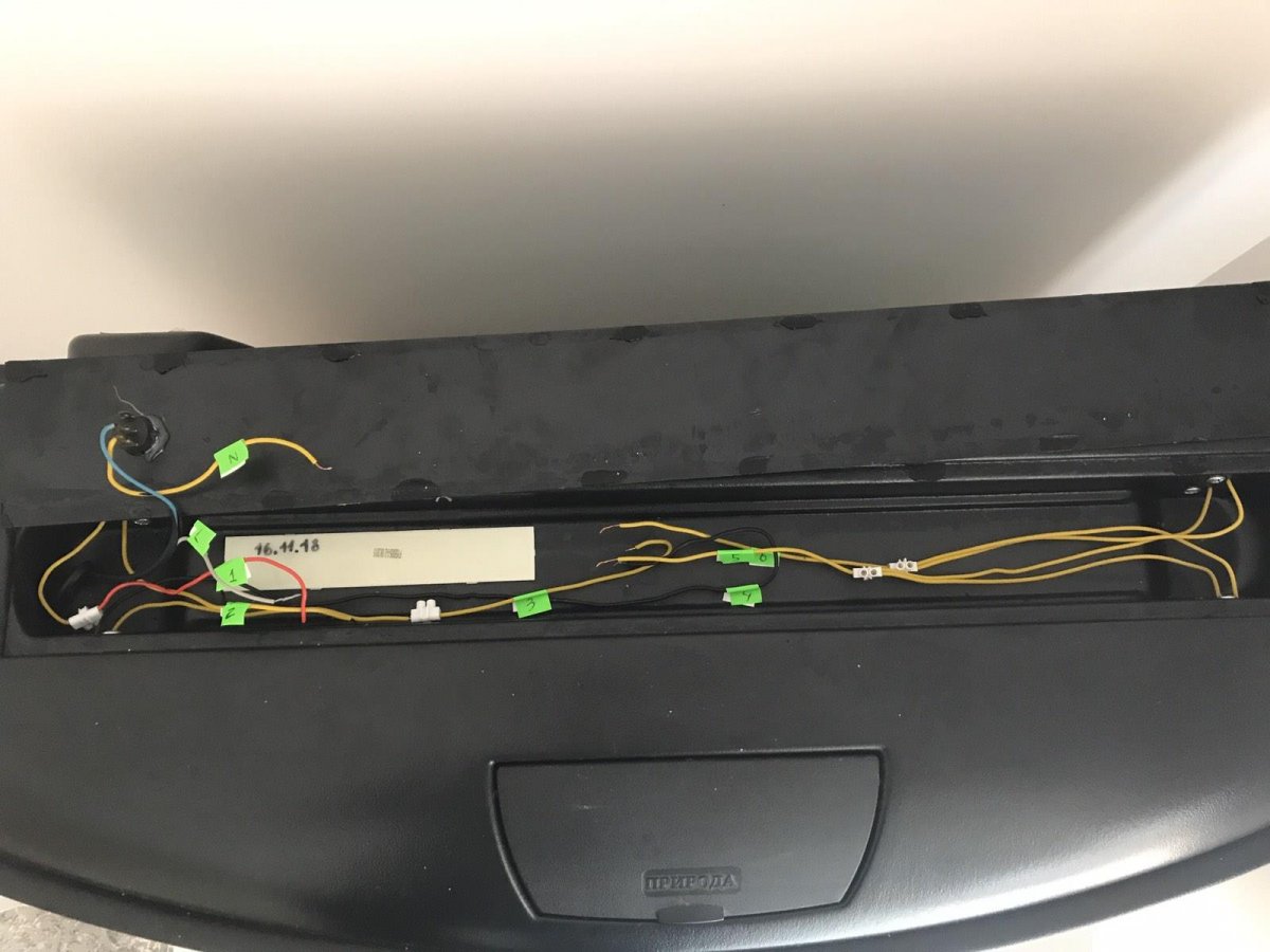

  7. GINDENBURG
    80
    131
    9.014
    Я в электрике полный ноль...
    Когда снимал предыдущий баласт на каждый
    провод приклеил бумажку и подписал
    L N 1 2 3 4 5 6
    Теперь у меня такие входы L N 1 2 3 4 5 6 7
    У меня очень простой вопрос - подключать в той же последовательности?
    В 7 ничего не вставлять?

    По схеме собрать просто.
    Там они для удобства все вывели чтобы самому провода не вязать.

    Берем провод и тянем по схеме к контакту.
    В электрике ноль - нужен :D
    По схеме.
    Аналогично прошлому не надо. там другая развязка и проще по картинке.
    Один раз собрать и потом все понятно.
    Как на велике.
    Ph@ntom, Reinhard T.E. Heydrich та GINDENBURG подобається це.

    Смотрю на эту гребаную схему...
    Получается мои подписаные провода
    нужно собирать по другому?
    Типа 1 в 1 и 2 в 2 уже не подойдет?
    Видимо я совсем тупой - где я возьму еще один провод для 9 гнезда.
    Если у меня 8 проводов?
  11. votaga
    votaga General-leutnant
    30.360
    Схема одна и та-же, просто на первичной провода соединялись между собой а в новом балласте для этого вывели контакт в клемник.
    Сейчас кто-нить придет и даст распиновку.

  12. GINDENBURG
    80
    131
    9.014
    Згадав - там був провід з'єднаний по середині якимось перехідничком.
    Ось і 9 провід! :) Кришка наразі дома - буду пробувати ввечері.
    Дякую за участь :beer:
    З повагою, Саша.
  13. gvv2309
    gvv2309 Oberstleutnant
    3.455
    Київ
    Это вынос мозга но собирать по старой схеме нельзя!
    Я попробую нарисовть по простому как их соеденить
    подождите
    ViktorKux, votaga, Octopus та ще 1-му подобається це.

  15. gvv2309
    3.455
    Київ
    Во так легко соеденить . если что спрашивайте.
    ViktorKux, Боб67, sputnik71 та 2 іншим подобається це.

  17. gvv2309
    3.455
    Київ
    Не спешите!
    Возможно лажа!
    Дело в том что старый баласт расчитан на 2Х18 ват.
    А новый расчитан на 2Х30 ват.
    Как он себя поведет с другими лампами я не знаю.
    Или замените девайс или лампы другие купите
    Булыч, Бек та GINDENBURG подобається це.
  18. votaga
    30.360
    Должно быть норм, у меня работал.
    На стартерных быстрее выгорали электроды

  20. gvv2309
    3.455
    Київ
    в этом месте надо переделать
    Когда скрутите,дайте фото ,скажу что дальше делать.

  22. Octopus
    Octopus Stabsfeldwebel
    19
    56
    677
    А зачем обе скрутки рассоединять?
    Одной достаточно
  23. GINDENBURG
    80
    131
    9.014
    Прийду додому нормально сфотаю і пронумерую :beer:
  24. gvv2309
    3.455
    Київ
    Потому что в первой схеме нити накала включены паралельно,а в нашей схеме каждая включена отдельно
    Ph@ntom та votaga подобається це.
  25. Octopus
    19
    56
    677
    Не совсем так. Посмотрите на клемму "1" на новом балласте.
    5 проводок, не рассоединяя скрутки, садите на клемму 1.
    На 6 проводке рассоединяем скрутку, и получившиеся два конца садим на клеммы 2 и 3.
  26. votaga
    30.360
    Мне кажется или если отзеркалить новую схему то будет проще?
    Главное Гинденбурга не запутать.
