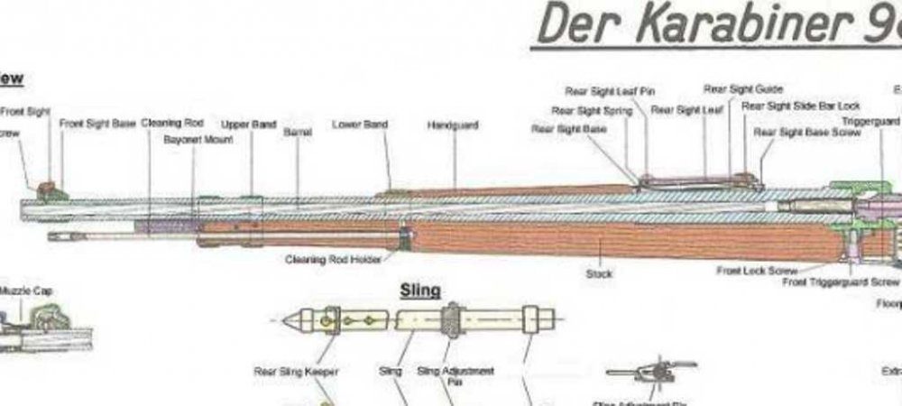

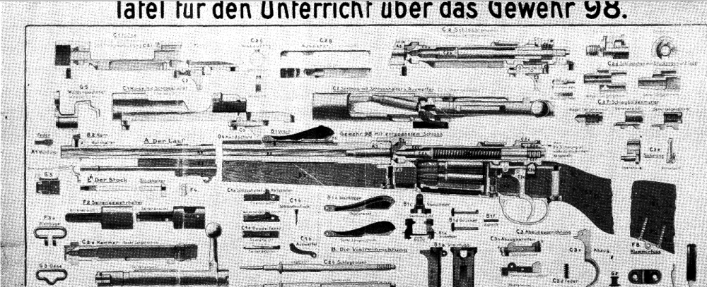

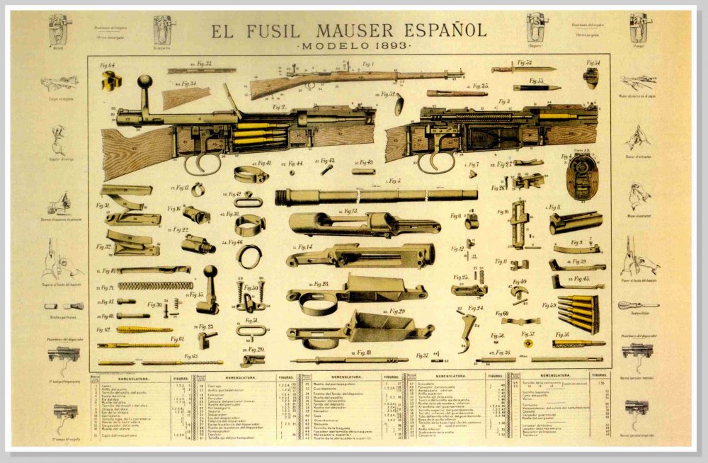

    Гляньте схемку. Поможет с названием.

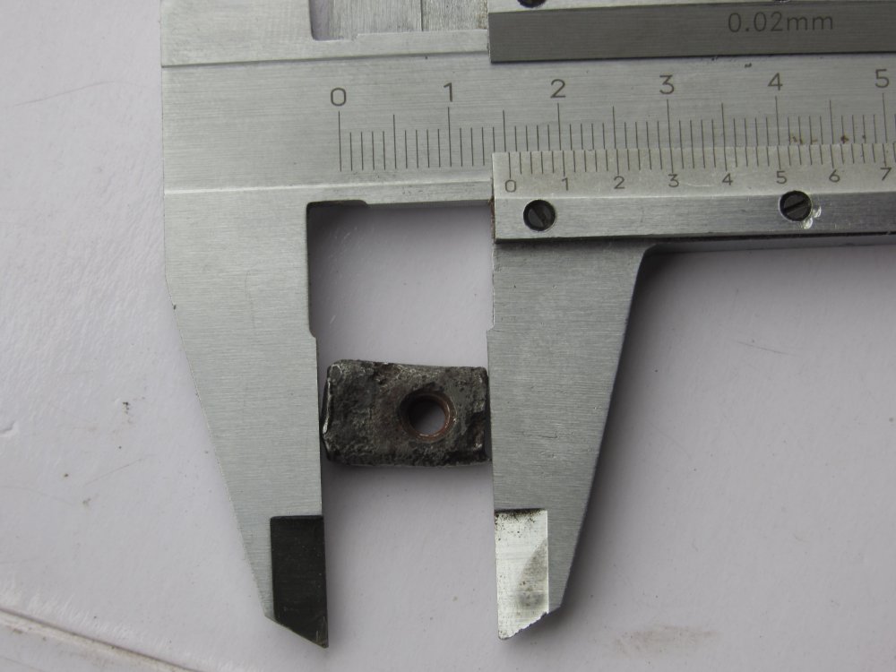

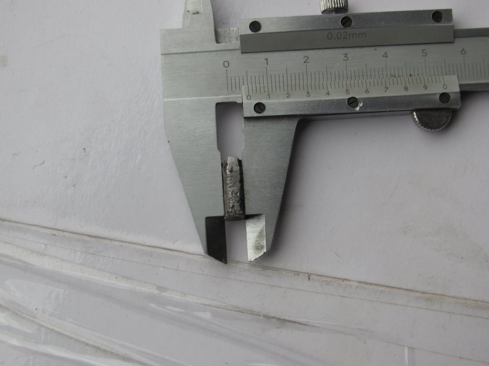

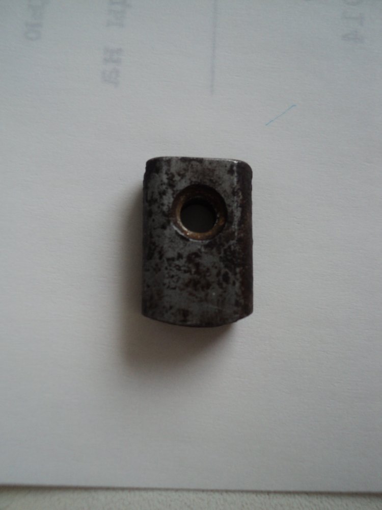

    эту штуковину можно изготовить самому . Это четырехугольная пластина толщиной приблизительно 3-3,5 мм. длина граней приблизительно 6*6 , 5*6 мм резьба дюймовая нарезать проблематично таких стандартов уже не существует завтра могу с фотографировать

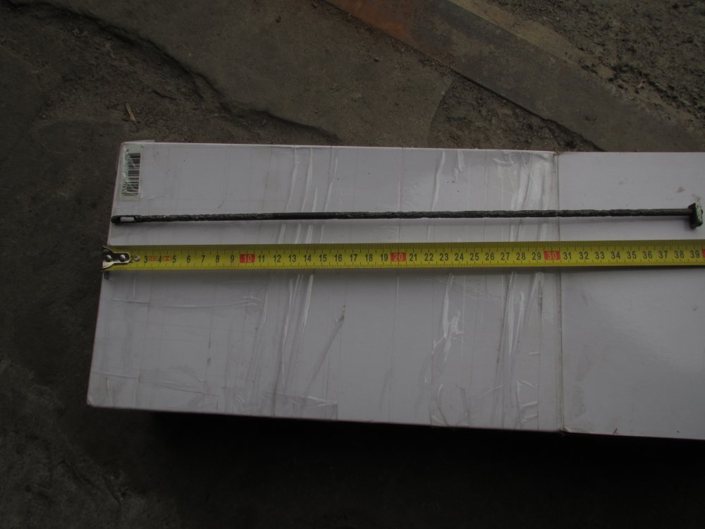

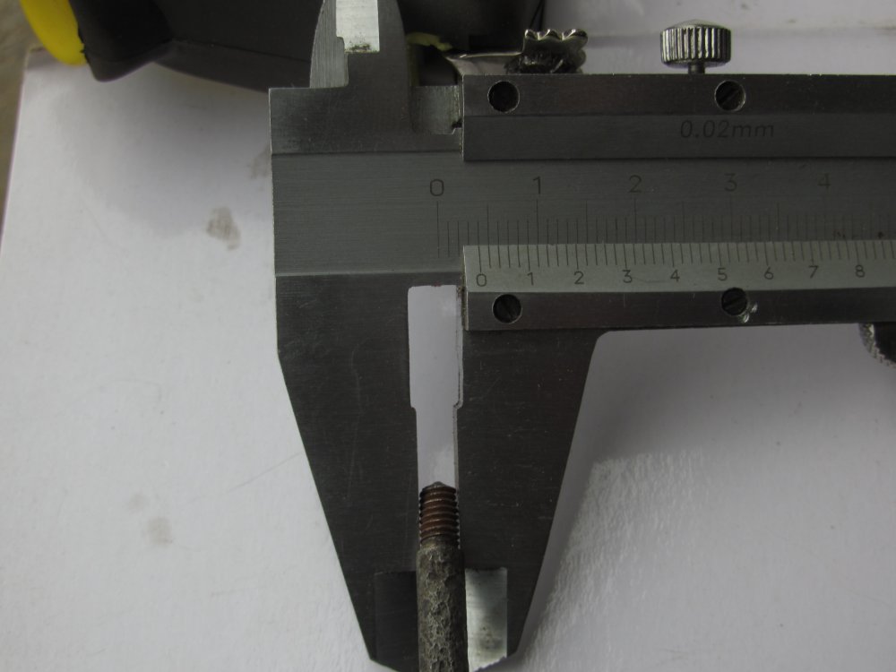

    IMG_3039.JPG IMG_3035.JPG IMG_3036.JPG IMG_3037.JPG IMG_3038.JPG это оригинальные детали которые были в комплекте с Гевером-Ланге-98 даю фото

    В моем обычная резьба М4

    Спасибо очень помогли. А в закромах случайно лишнего такого же шомпола с такой фенькой нет ?.

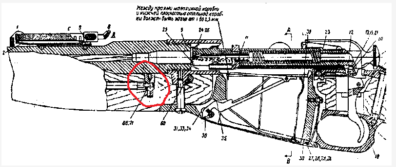

    Запчасть от моси в наличии. Была проблема с тем что не знал как выглядит данная запчасть. Теперь в курсе как выглядит запчасть а место и вид крепления не известен. Смотрел на схемах там только общий вид и ничего понять не могу. Если есть фото скиньте пожалуйста.

    так же как и на мосинском дереве - гнездо в ложе под ствольной коробкой куда утапливался шомпольный упор .... обвел красным

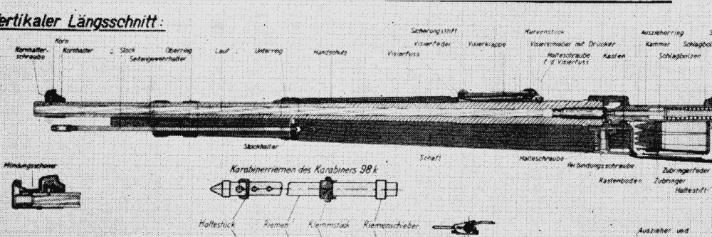

    по геверу с разрезными схемами скудно((((

    Обратите внимание на то что у гевера на схеме указано что сторон как бы вставляется с низу и закрывается ложевым кольцом а не с верху. Етот как бы факт и сбивает с толку.

    7.582
    Україна.
    От мосина стопор у меня есть. Спасибо. Мне бы только фото где и как он должен стоять на гевере.

    на схеме гевера упора не видно, а на схеме к98 есть ...

    я так понял, Вы будете делать новое дерево ... по фото сориентируйтесь до куда должен идти шомпол в дереве, и в том месте (когда уточните с какой стороны вставлялся упор - сверху или снизу) уже сделаете паз под шомпольный упор.

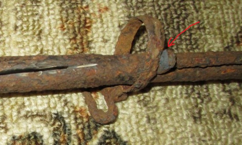

    Камрад, случайно нарыл в продажном тему по такому агрегату, все железо на месте, дерево сгнило - шомпол с упором прикипел к стволу ... а теперь, внимание на фото - с какой стороны упора виднеется явная коррозия??? .... мне видится все таки снизу - т.е. вставлялся упор в вырез дерева снизу под ложевым кольцом!!!
