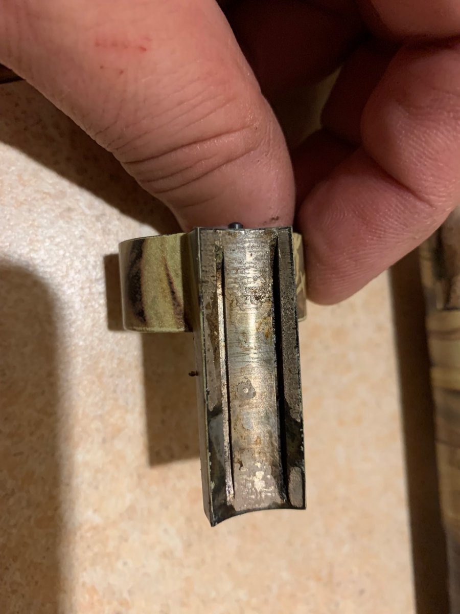

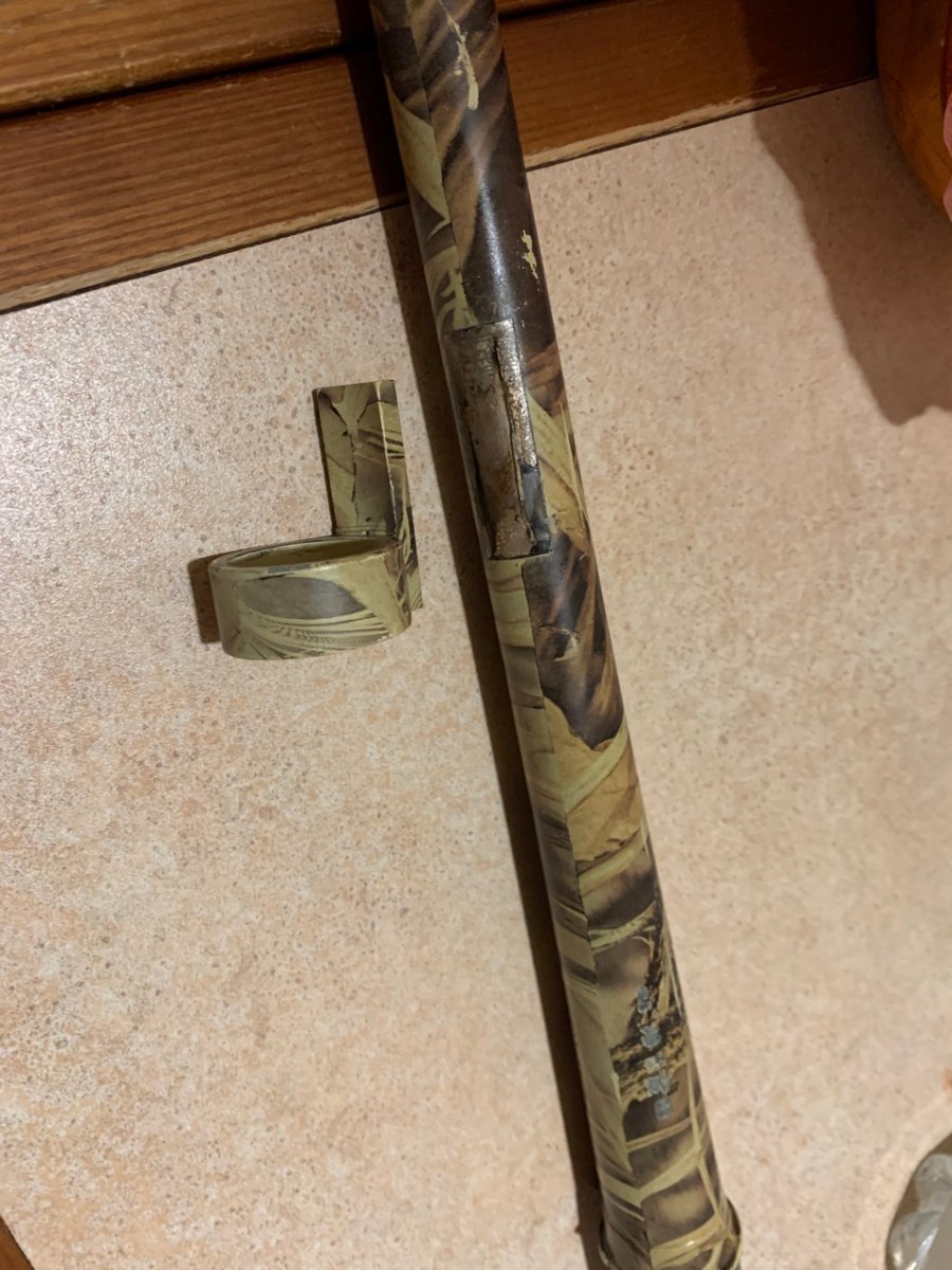

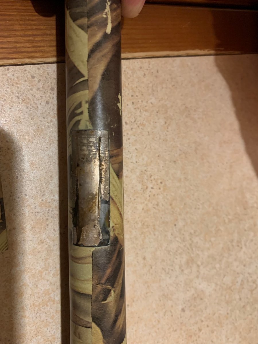

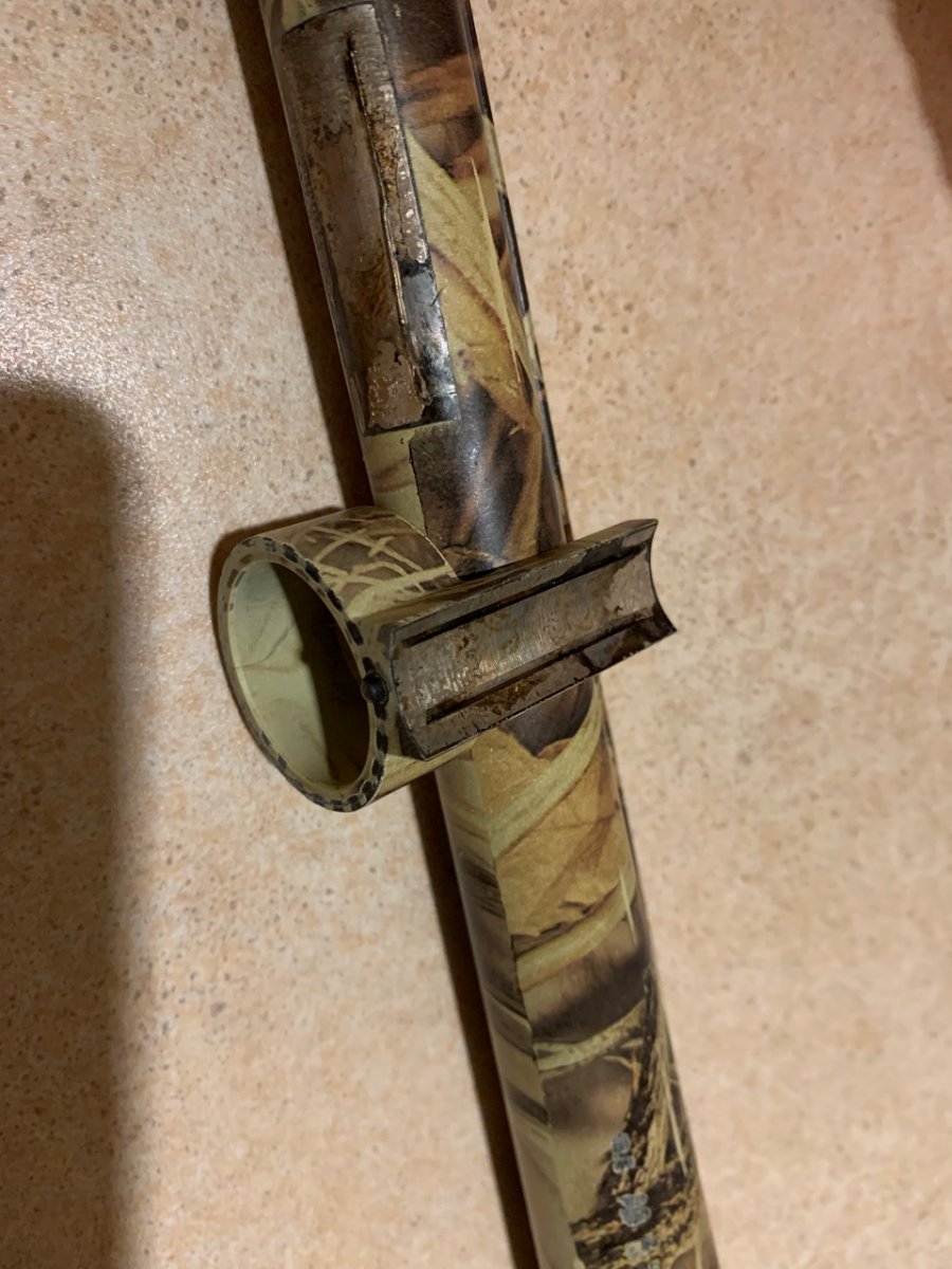

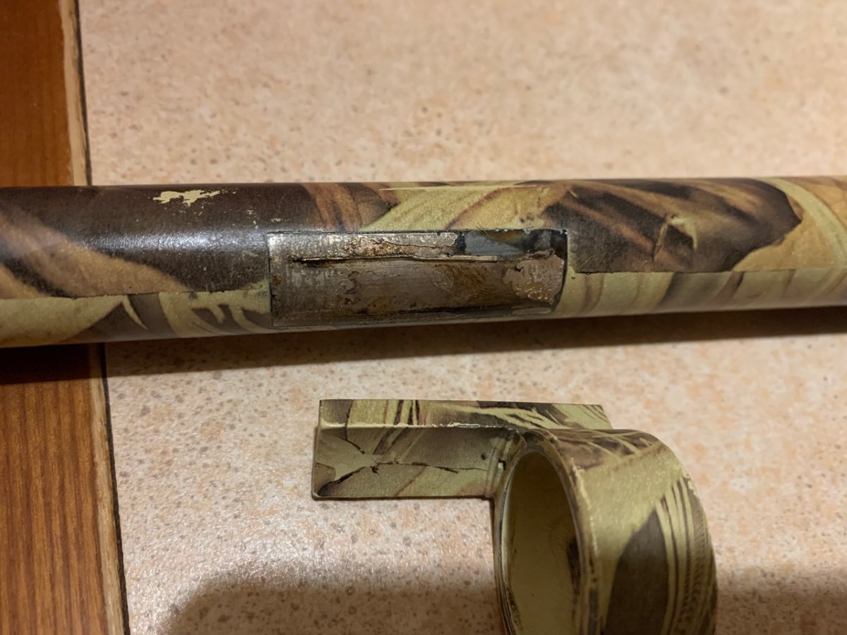

    Случился вот такой конфуз.
    На крайней охоте от ствола "бени" отвалилась серьга.
    ПО СЛУХАМ, на заводе она паяется серебром.Температура плавления серебра около 800 градусов.
    При пайке с такой температурой хром в стволе слезет,до бабки не ходи.
    ВОПРОС:
    чем можно припаять,не рискуя повредить ствол?
    Если использовать припой оловянно-цинковый, будет ли это надёжно?
    Покупать новый ствол во первых дорого,во вторых нет гарантии,что опять не повторится подобный "прикол".
    На этом стволе настрел совсем небольшой,около 1000 выстрелов.
    Как бы жалко.

    судя по фото, было приклеено

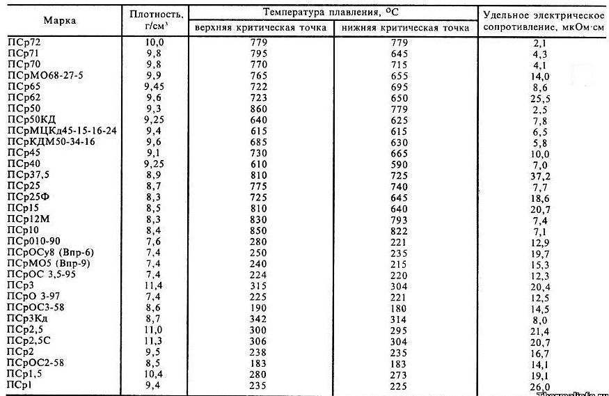

    Есть разные припои с добавкой серебра и соответственно с разной температурой плавления ..
    Название у них - забавное - ПоССр ( ну это если оловянно-свинцовый с добавлением серебра ) :D , я ещё , году в 81-82 , когда столкнулся с подобной аббревиатурой - просмеялся ... смешнее только с содержанием сурьмы ;):D ...
    Смотрим таблицу и ищем диапазон до 300 градусов ... ну и , естественно - нужен навык пайки ...
    тут , при мощном паяльнике , правильном флюсе и правильной подготовке поверхностей - фигня делов , если шо ;):) ...

    Притом соплями.
    100% брак.
    Платишь такие деньги,зеленея от надежды,что покупаешь качественный товар. А получаешь какаху в камуфляжном окрасе..

    Припой с цинком тоже "весёленький"-ПОЦ(припой оловянно-цинковый).
