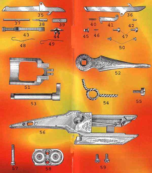

    Камрад під тильником болта немає. А шат знімається так:
    1. Відкручуєте шуруп яким прикручена скоба до прикладу.
    2. Відводите скобу в сторону.
    3. Дотягуєте болт який відкрився під скобою (інша його сторона під запобіжником) №57

    Уважаемій комрад Yanko ещё раз Большое спасибо.Устранил за 5 минут. Единственный вопрос, под болт 57 шайбу практикуют?
