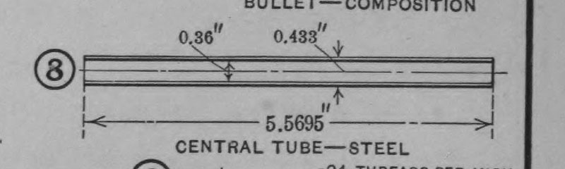

  5. аlеs
    аlеs Stabsgefreiter
    413
    Русская, на 1915-й г. в амеровском исполнении (11mm x 9,1mm x 141mm).
  6. Billon
    Billon Obergefreiter
    90
    Россия
    Материал изготовления известен?
    Сталь?
    11 мм внешний, 9 внутренний?
    А где проточка? Она должна быть.
  7. аlеs
    аlеs Stabsgefreiter
    413
    У амеров и бритов были с латунными трубками...
