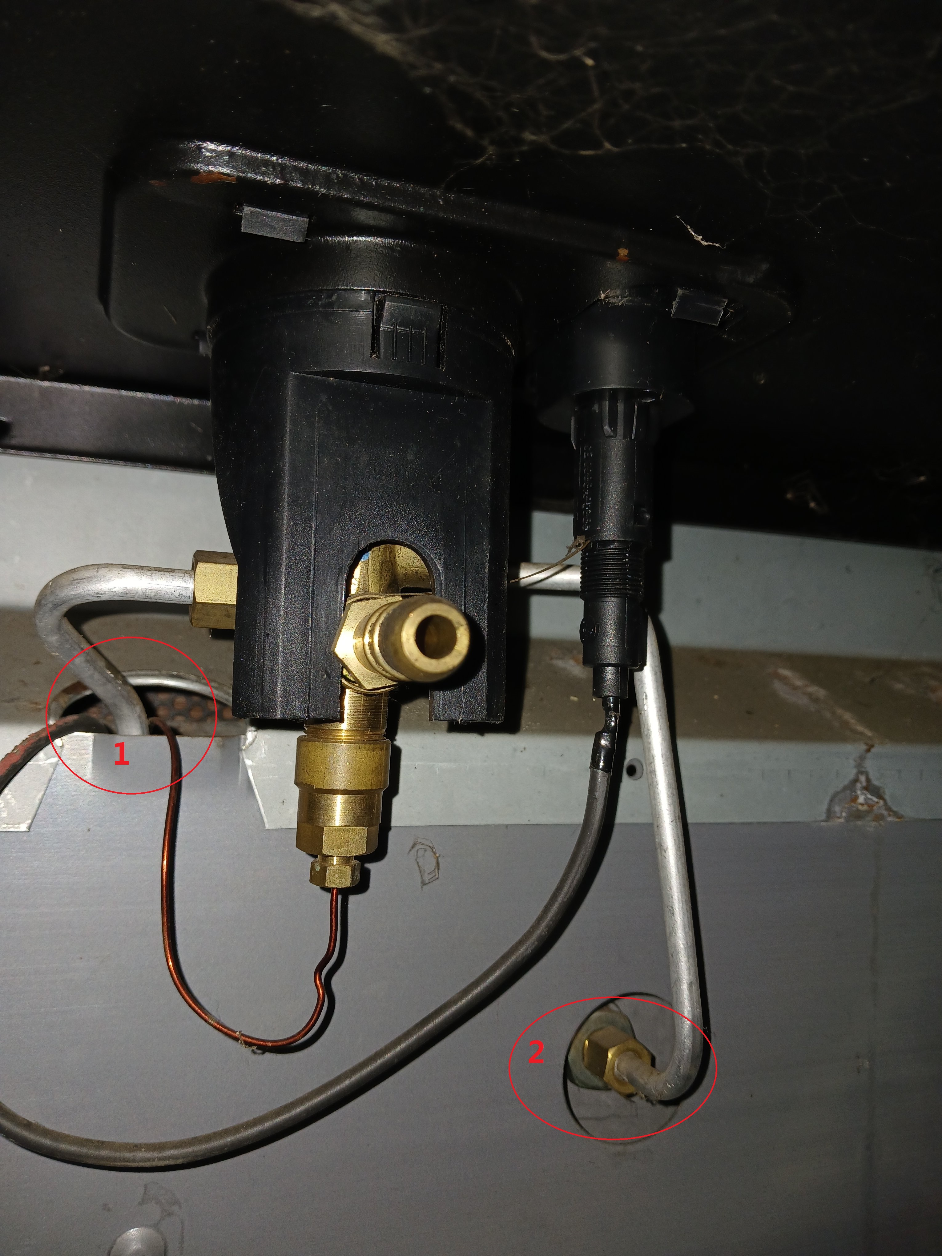

    Подскажите,где здесь жиклер?
    Не хочется начудить...
  5. Briter
    Briter Oberleutnant
    1.549
    Lviv
    десь глибше, це автоматика. Щоб газ виключати якщо затухне. Жиклер стоїть в пальнику, кінцева точка звідки газ виходить.
    На вигляд маленький болт з дирочкою, тобто отвором, середній діаметр отвору 1мм, розмір під ключ в газових системах найчастіше 7мм, може бути 6. Бачив 9 в професійних системах.

    теоретично їх 2 штк , запальник зліва,(1) горєлка справа(2) :beer:
