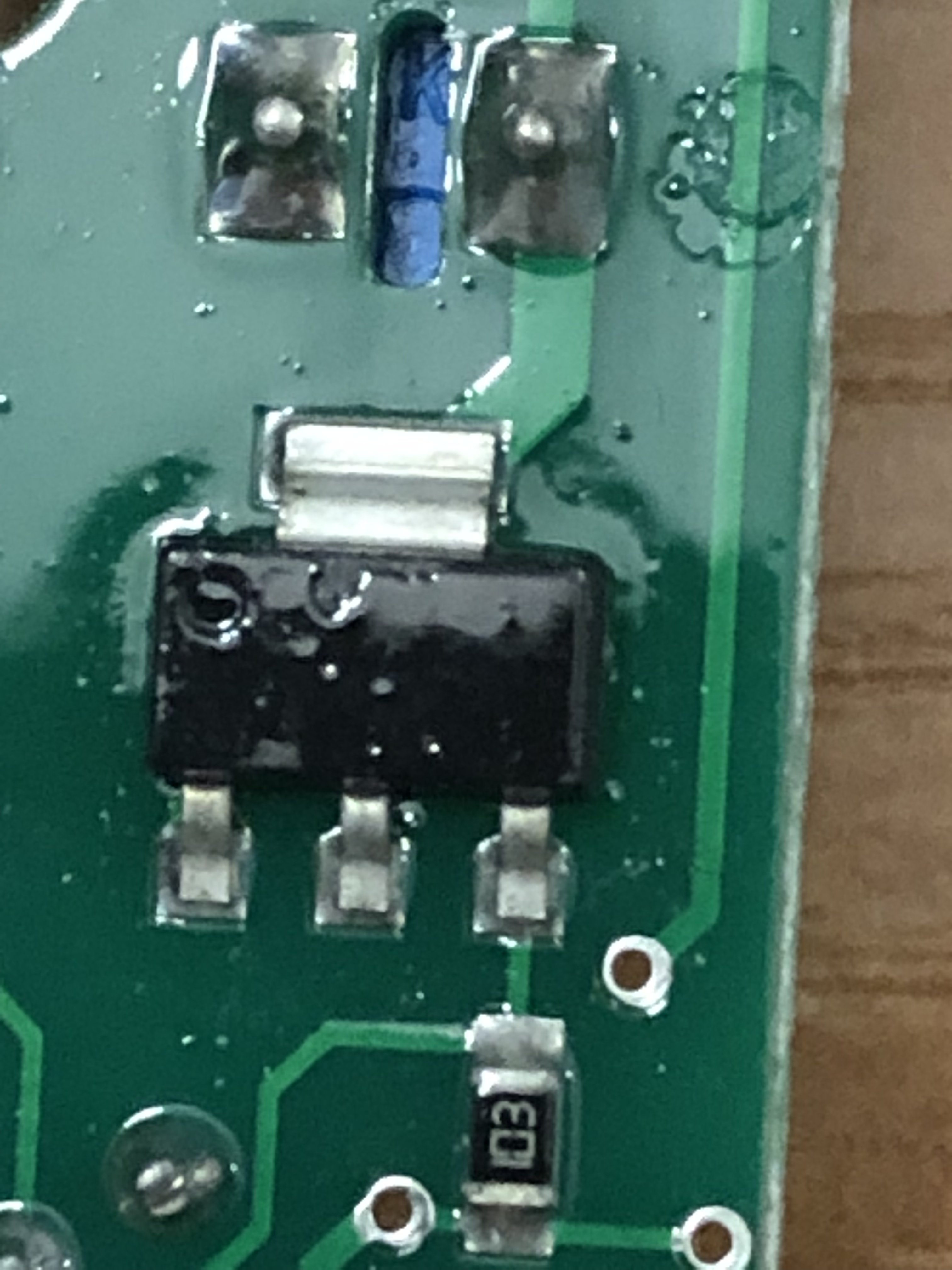

    Добрый вечер; есть вытяжной вентилятор с датчиком влажности; в один момент перестал отключаться электродвигатель, светодиод тухнет, а электродвигатель продолжает работать; подозреваю, перестал срабатывать коммутатор, на фото его показал;
    Прошу подсказать, как правильно называется эта штуковина?
    Надписей не обнаружил, возможно, на той стороне, которая обращена к печатной плате; спасибо

    Якщо впевнені,що справа в ньому,зніміть лак чи компаунд з поверхні,там має бути маркування.
    Схоже на семістор,а там хз. що воно за звір

    Мосфет ця детальго зветься, тіко з ногами тре вгадати.

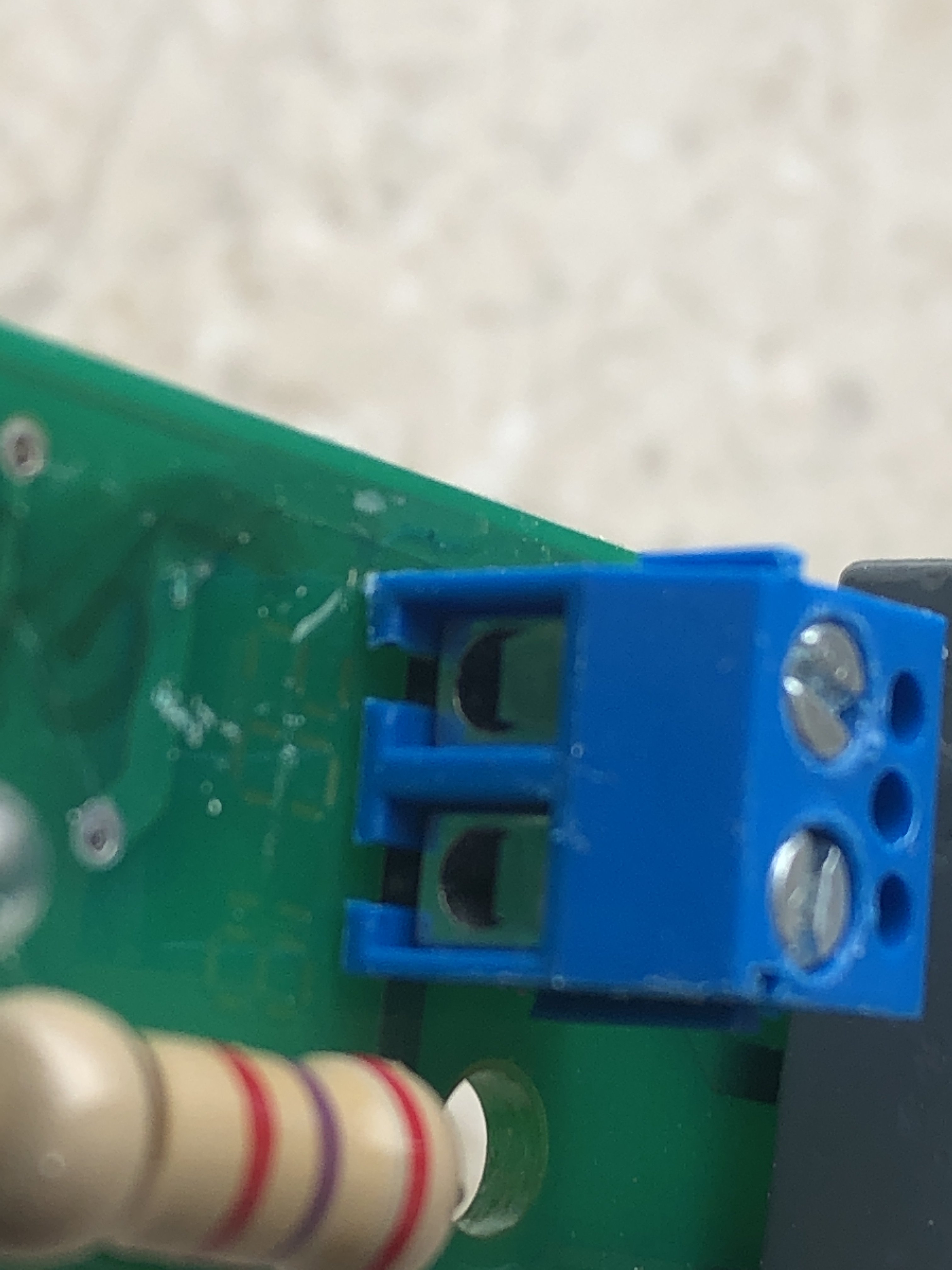

    Нет, с этой штуки через колодку снимается питание двигателя

    Нема реле , після цієї штуки колодка, в яку дроти двигуна підключені

    значить симістором керується, без тестера не розібратись.

    Дуже схож
    bumer_dima та Briter подобається це.
  17. RuslanUA
    RuslanUA Stabsgefreiter Клуб взаимопомощи
    179

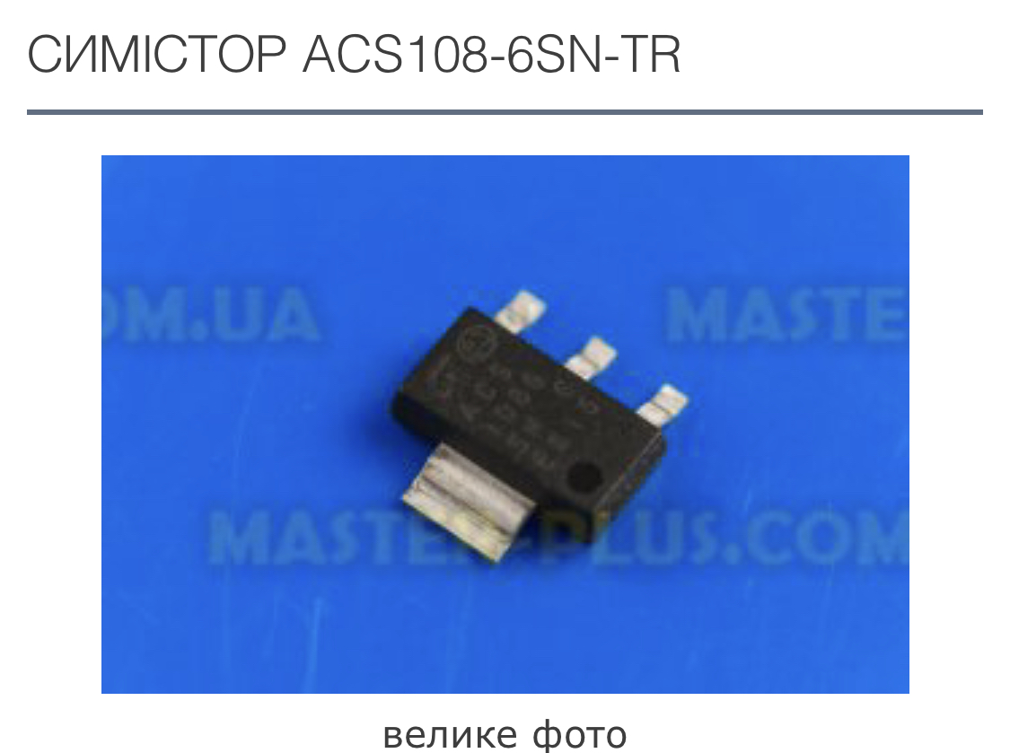

    Сімістор
    БукинГена подобається це.

    Дякую, теж так вважаю

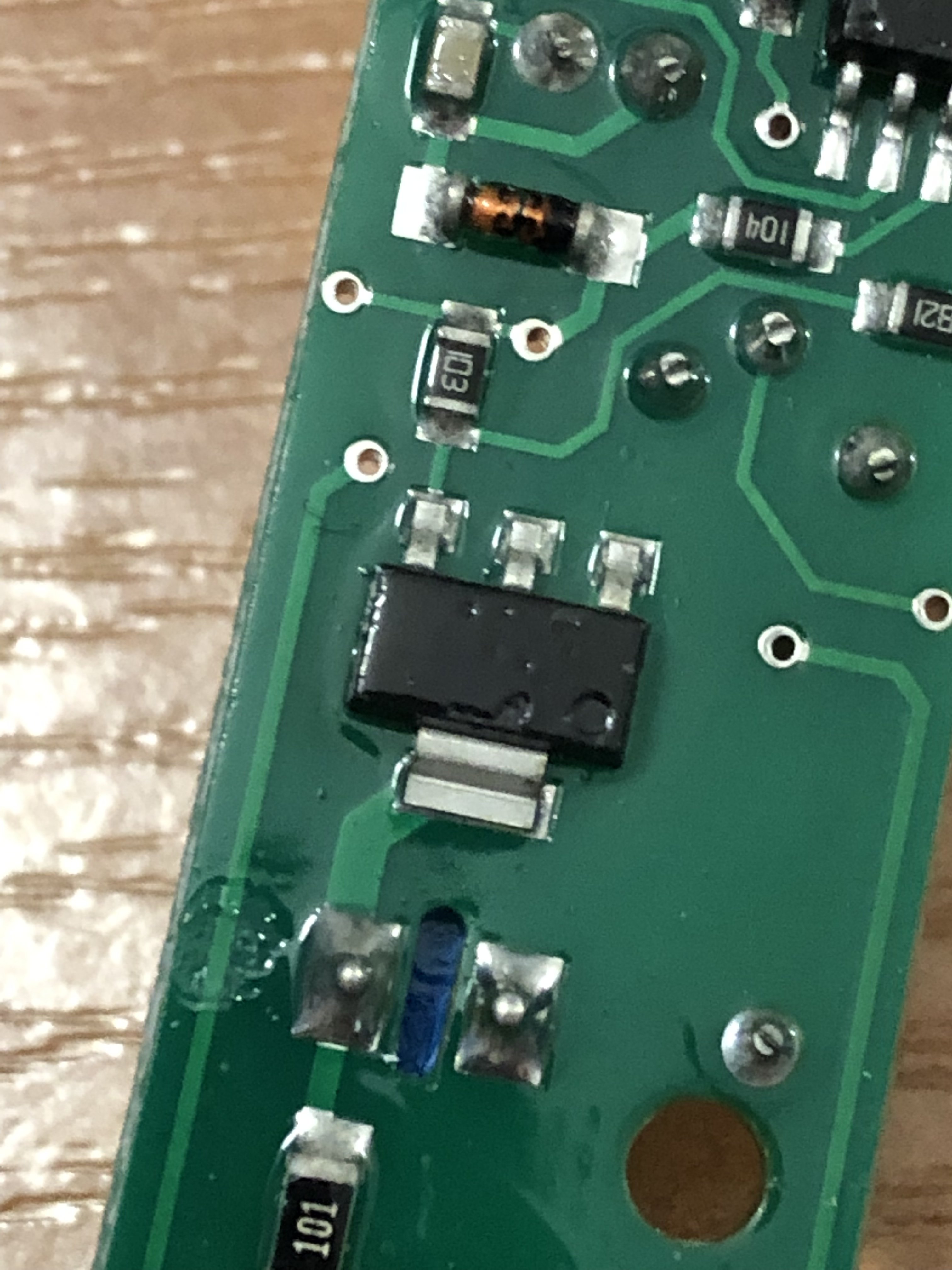

    Всем спасибо, купил , перепаял, установил, работает
