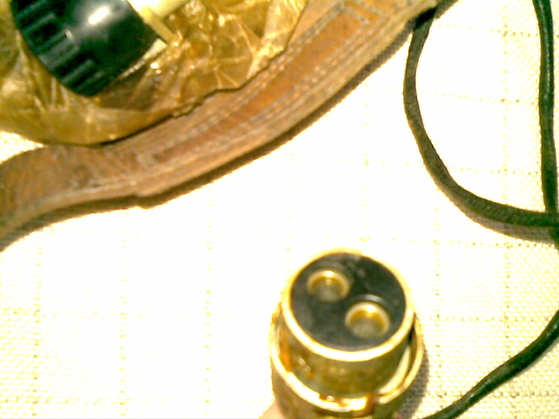

нужна информация по сапёрному фонарику СССР

    Интересует модель и что можно использовать заместь аккумулятора

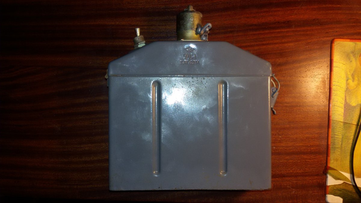

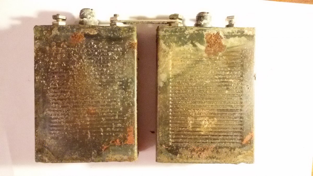

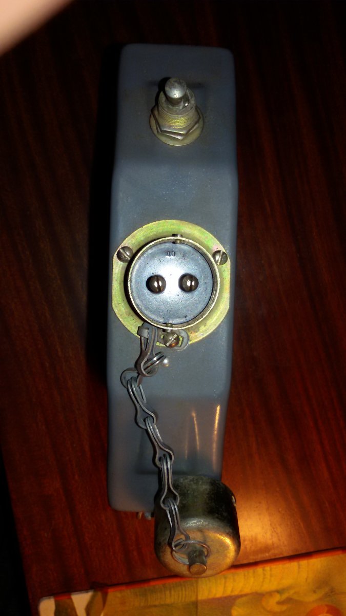

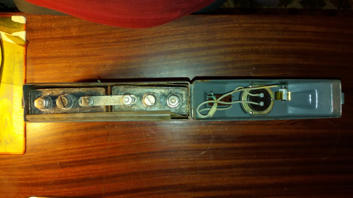

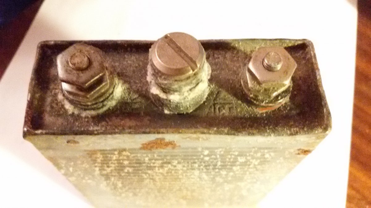

    Точно такой фонарик используется в артиллерии.Работает с ним установщик.Он устанавливает положение взрывателя или дистанционной трубки.В комплекте орудия идет комплект освещения "ЛУЧ".В комплекте разные гирлянды(прицела,коллиматора,командира орудия и установщика)и 4 банки с аккумуляторами.В каждой банке по 2 никель-кадмиевых аккумулятора напряжением 1,25в.В гирляндах использовали лампочки 2,5-3,5в.Банка у меня есть,завтра схожу в гараж возьму и сфотографирую.На банках разъем под такие светильники.

    Вот фотографии:
    20161214_211750.jpg 20161214_211806.jpg 20161214_211844.jpg 20161214_212001.jpg 20161214_212048.jpg
    анатолий. та Юра1 подобається це.

    В 3 магазинах не смогли помочь) подобного не видели. Увидел на витрине приспособление и купил аккумулятор подошло)
    Всем спасибо)
