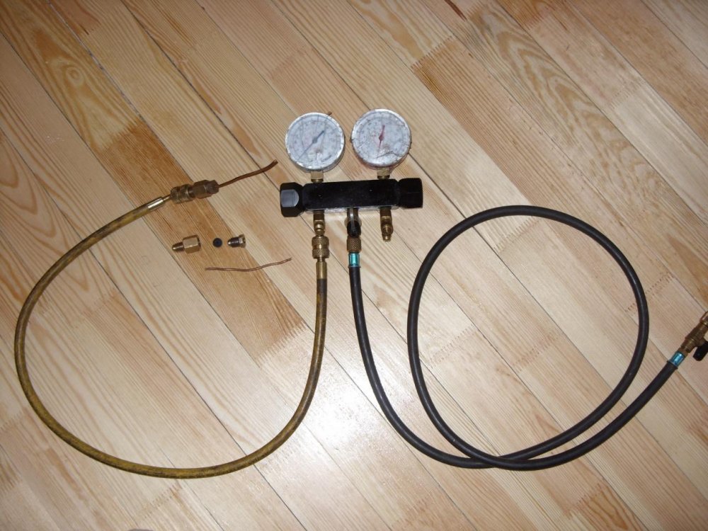

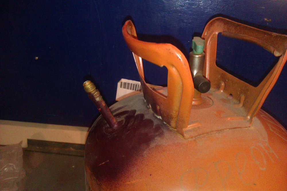

    attachment.jpg Привет. Я в баллон из под фреона закачивал мотором от холодильника максимум 17 атмосфер(но я на мотор припаивал резьбовой переходник.шредер. и использовал и использовал готовую схему с манометром и шлангами с латунными штуцерами заводской. хомут может сорвать). Использовал для подкачки колёс. За пол минуты накачивало(а то и быстрее) 14 колесо. хватало на 3 колеса. Еще использовал для промывки системы холодильника промывочным фреоном.
    Тут главный вопрос-как выбудете жидкость в баллон заправлять? Холодильщики туда вваривали ещё один штуцер. Я придумал проще откачивал мотором холодильника воздух из баллона. и потом жидкость засасывалась в баллон сама.
    И еще. воздух в баллон качает больше 2о мин(если атмосфер 15). бытовым компрессором. Без манометра опасно. Я один раз зазевался. но повезло-мотор сдох.
