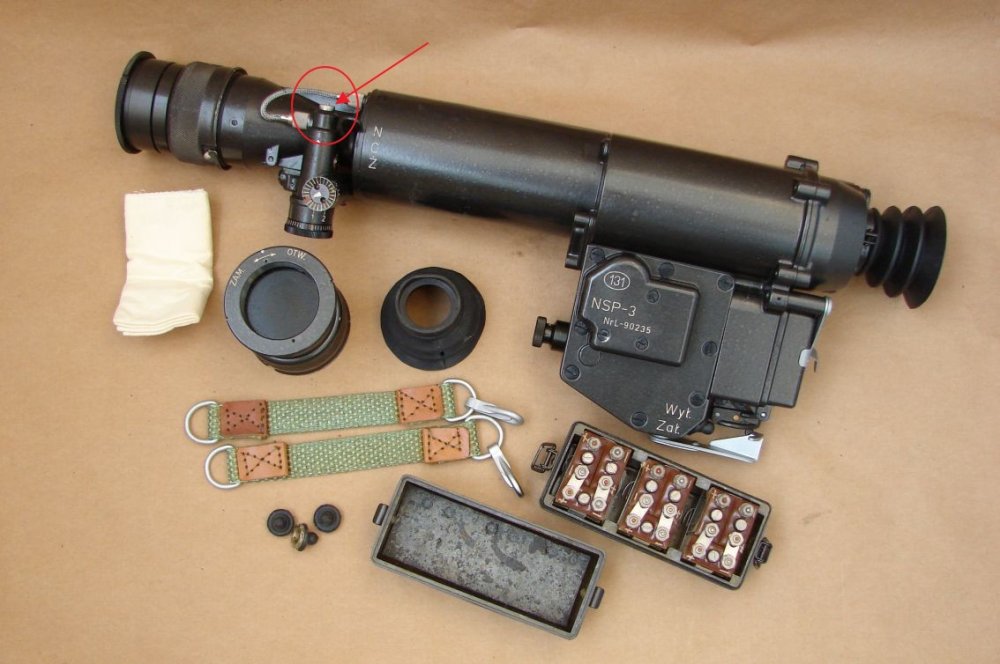

    чиста гиппатетический ваапрос - в глазочке зелёниньким светится но сетка не наблюдаетца ?
    2 - лампочка подсветки сетки
    Останнє редагування: 24 бер 2015
  4. Продавец Mondial
    Mondial Stabsgefreiter
    314

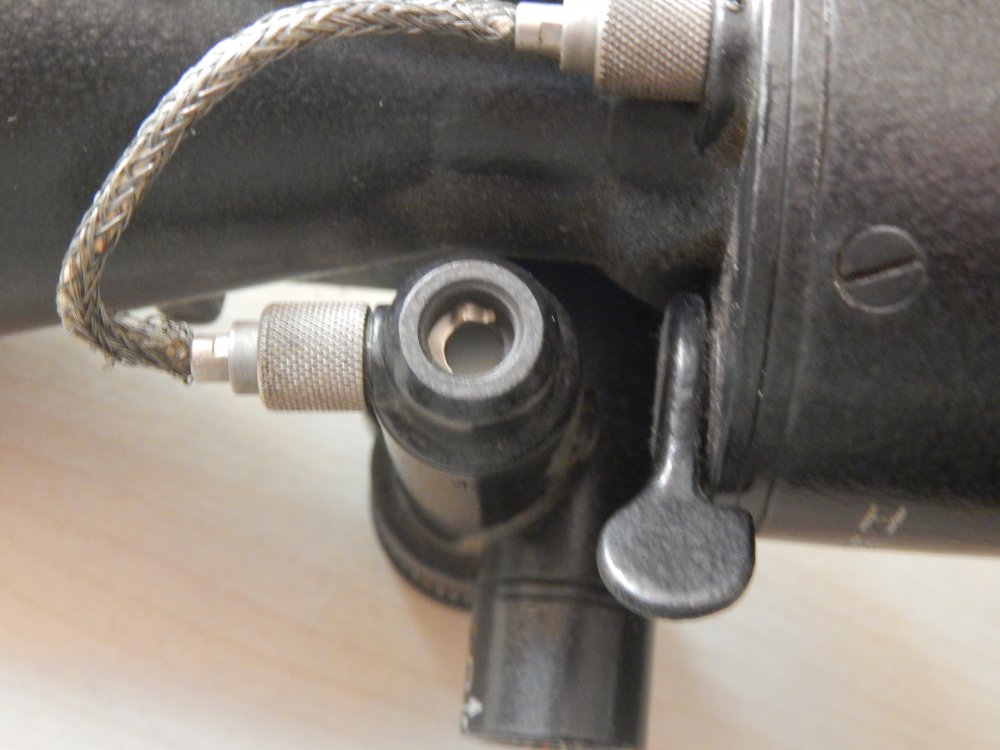

    прицел при включении как положено зажигается и работает в нормальном режиме , но без сетки сетки нет вообще . я тоже думаю на лампочку только где ее взять и как поменять она там идет вместе с железным колпачком который вкручивается в прицел .

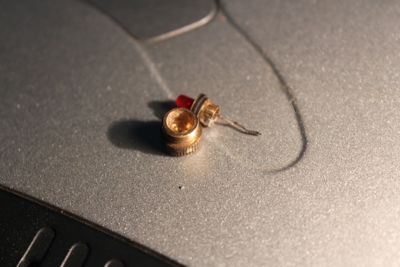

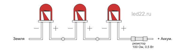

    делай на светодиоде, век сетки прицельной в прицеле не видать :D:beer:

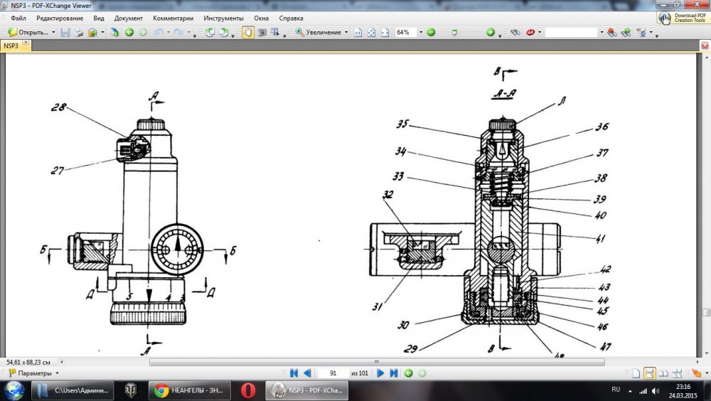

    железный колпачёк это и есть корпус лампочки o_O;)
  9. Продавец Mondial
    314

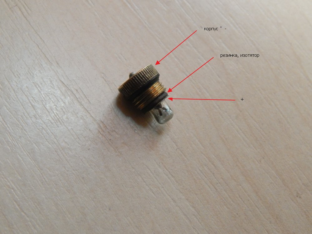

    не могу въехать как она работает вот отверстие под лампу и сама лампа , но там только один контакт ..
  10. РОКЕНРОЛЬЩИЦА
    РОКЕНРОЛЬЩИЦА Major
    2.754
  11. РОКЕНРОЛЬЩИЦА
    РОКЕНРОЛЬЩИЦА Major
    2.754

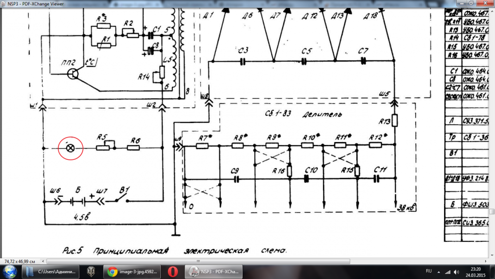

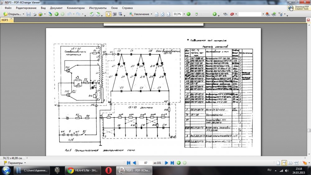

    по схеме корпус это минус

  12. Продавец Mondial
    314
    проверил тестером , точно сгорела . спасибо Вам большое за подсказку .

    у тебя стояла скорее всего лампа СМ2.5-0.075 НА 2.5 вольта, то есть что бы не переделывать схемку ищи светодиод на это или большее напряжение , например 3 вольта http://cxem.net/beginner/beginner54.php так как питалово прибора 4.5 вольта но его мона регулировать (яркость подсветки, R-5, R6 по схеме )

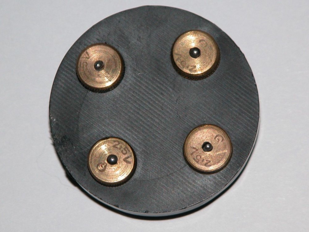

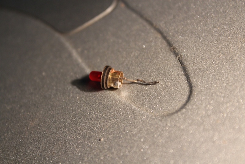

    могу махнуть вашу горелую на мою рабочую, у меня как то не горят лампачки, а дождаться пока она сгорит что бы под светодиод розовый переделать сил больше нет :D
    какая маркировка на ней , такая ?
  18. Продавец Mondial
    314
    да точно такая же маркировка . если у Вас есть целая то можно махнутся с моей доплатой .

    так 2.5 в или 3 в
  21. Продавец Mondial
    314
    2.5в написано .
