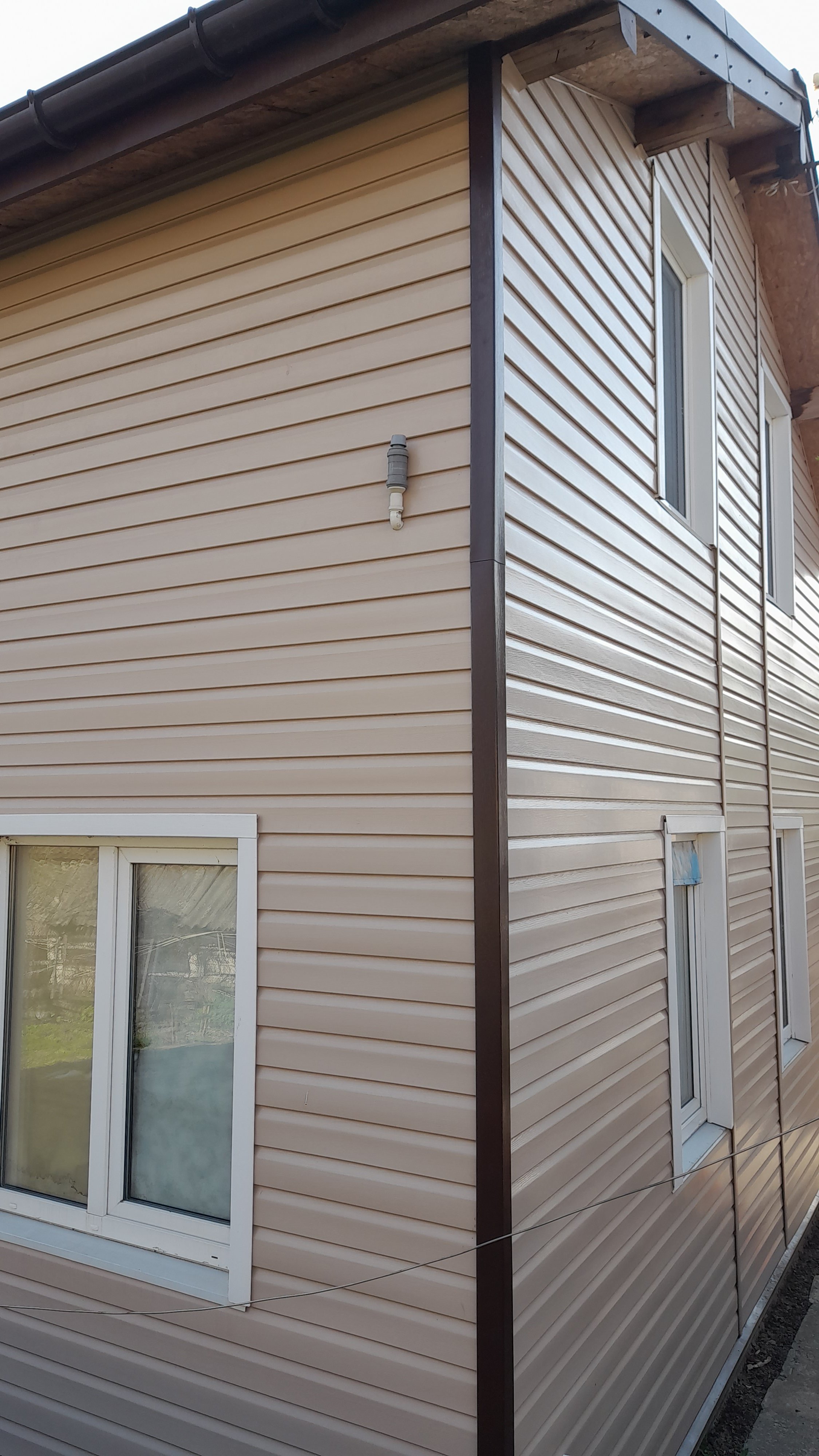

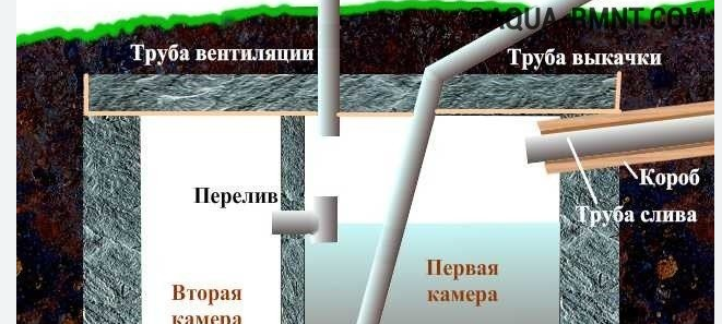

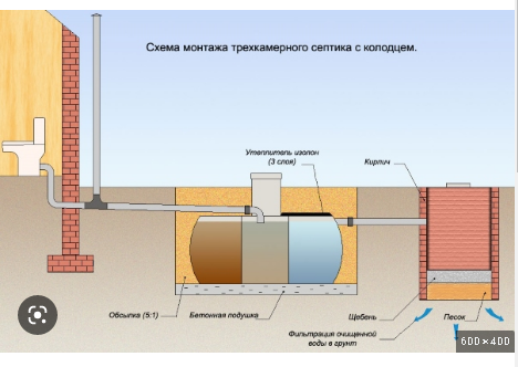

    Приветствую!
    Друзья,появилась у меня проблема.
    После пользования санузлом в частном доме(два этажа) появляется запах канализации и вода плохо уходит.
    Подозреваю здесь ошибку строителей,которые вместо полноценной фановой трубы вывели на втором этаже небольшое устройство с клапаном.
    Как возможно это исправить?
    Внутри дома делать уже невозможно-нужно все ломать.(картинка №2)
    Выручит ли высокая вентиляционная труба вставленная напрямую в септик?(картинка №3)
    Или нужно ставить вентиляцию в выводную трубу? (картинка №1)
