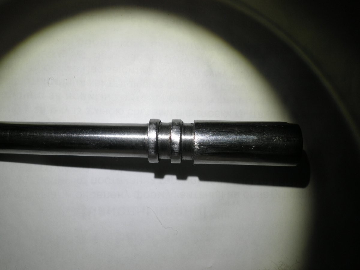

    Подскажите,кто знает.На фото,следы износа колец или какой-то доводки?За ранее благодарен)))) PA260794.JPG

    ИМХО имеет место небольшая усадка колец отличной дудки.

    На оригинальных трубках такого не встречал, там более легкий износ идет. :rolleyes:

    Видится износ колец больше с правой стороны, слева царапины на стволе что говорит о том что свол не сидит на своем месте или одной стороной упирается в кожух затвора не обезательно что он стоит криво, подгонка ствола у каждого тт индивидуальна, при замене или зборке из разных механика може и работать , а вот номеров целиков може не хатить так и вправо влево.
