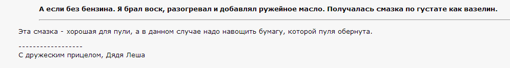

    В интернетах можно посмотреть как готовить самодельную смазку. Варится зелье на основе парафина и масла.
  8. romka.az
    romka.az Stabsgefreiter
    218
    О, это уже зацепка. Интернеты, они ж такие - главное правильно спросить. А масло какое ?
    На вопрос о смазках на водной основе - был завален этими самыми жопокремами.. Причем спрашивал и на аглицком тоже.
    Единственное упоминание о каких-то технических смазках - в контексте формования трением титановых деталей. Но и там - сплошное теоретизирование...
  9. AVN
    AVN Stabsfeldwebel
    499
    О, нашел) С Ганзьі как-то вьірезал.
    Уполне может прокатить и для гильз.
  10. romka.az
    218
    О... Если учесть что кум у меня пасечник... :)
    Это интересный вариант как замена вазелину. Хотя он не то чтоб дефицит...
    Думаю, это больше для консервации подойдет.
    Я так понял весь фокус мазуты на водной основе - она сохнет и патрон чистый, на него ничего не липнет...
