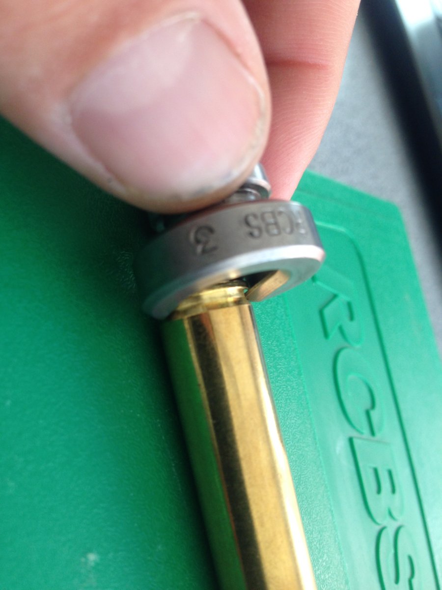

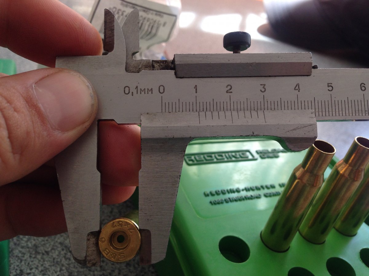

    Имеется новая гильза 7Х57 и матрицы для нее,написано что шелхолдер номер 3,но она не становится в него.Подскажите кто в курсе,какой мне нужен шелхолдер.Спасибо, :beer::beer::beer:099 660 8950 Виталий. IMG_7769.JPG IMG_7775.JPG IMG_7772.JPG

    Да,одно уточнение,стреляная гильза становиться легко.....

    Это силлер-беллот. Это нормально. У них с юбкой что-то. Нормовские и хорнади входят, как родные.

    Подтверждая если селер белот такое бывает.

    Отправить тому кто продавал с возвратом денег, и купить нормальных гильз

    Если это чешские гильзы-возможны проблемы. По маузеру 8х57 похожая проблема.По другим производителям гильз аналогичных проблем не замечал.
