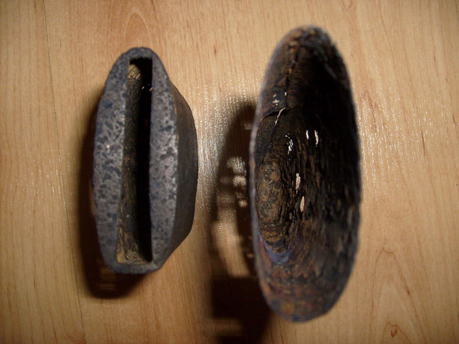

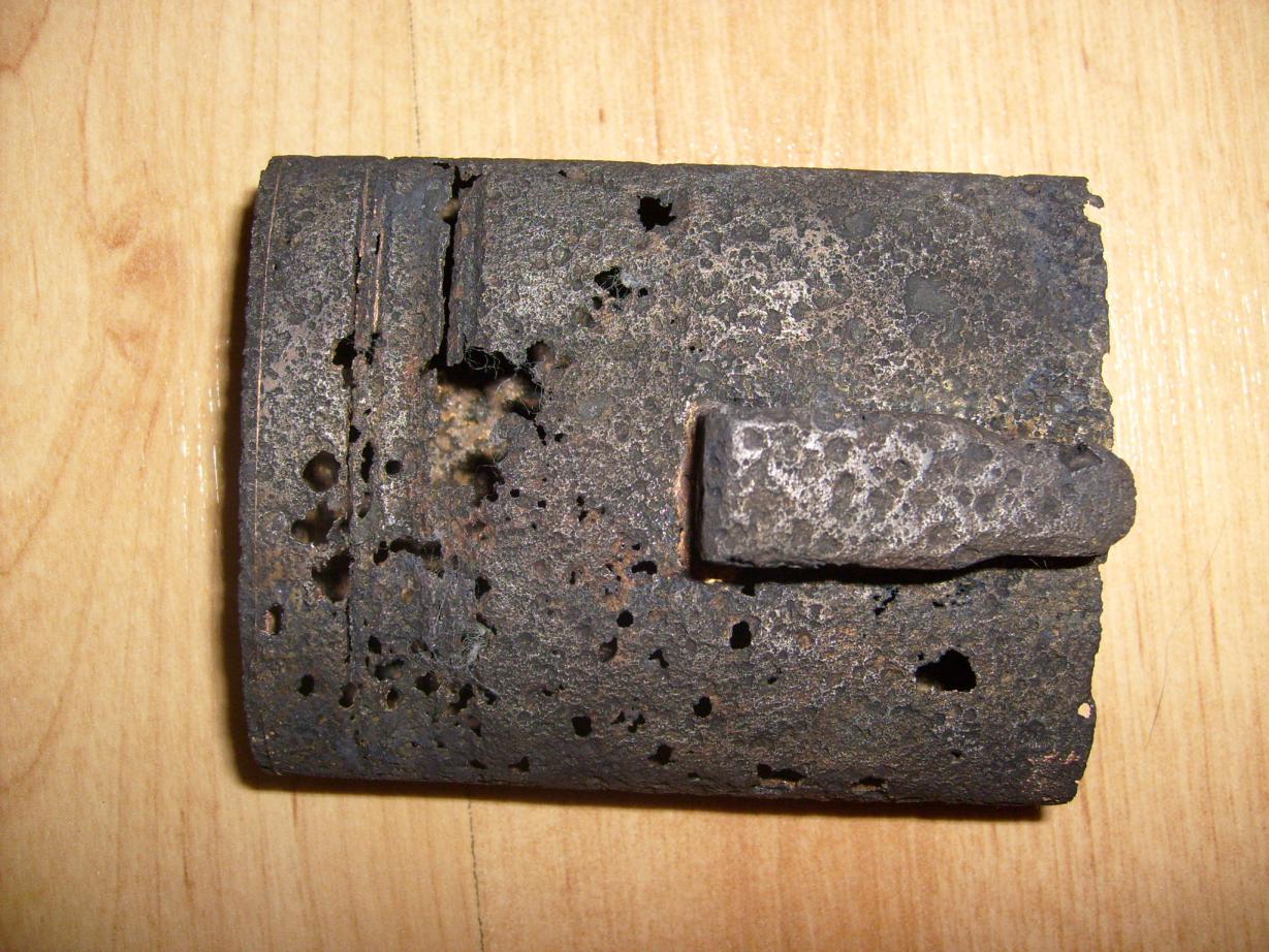

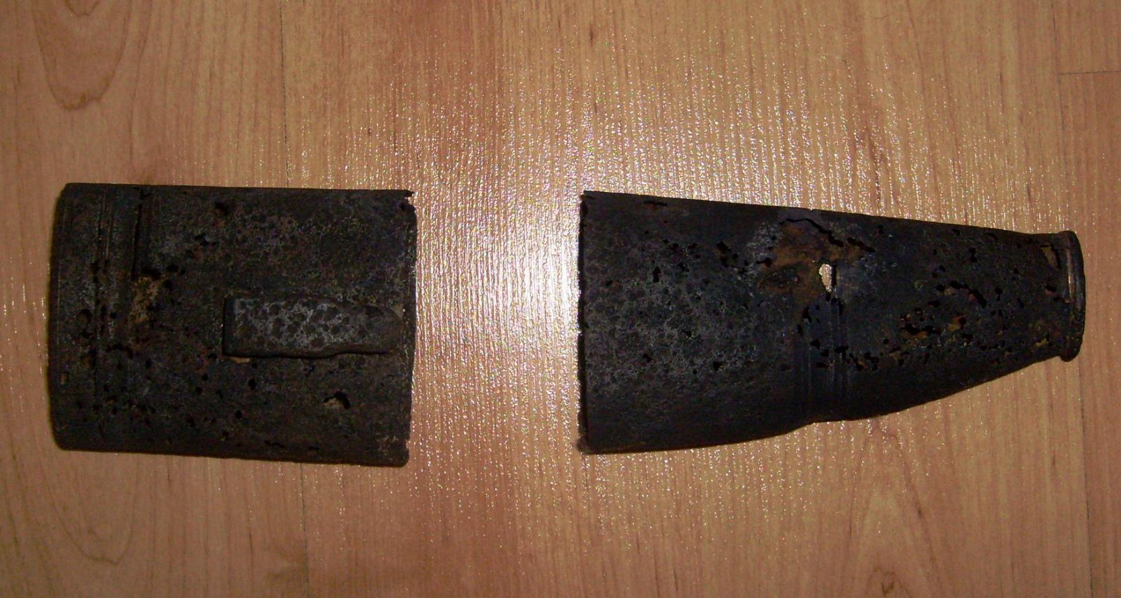

    Хочу спросить совета у специалистов по латанию сита на металле.
    Имеется у меня пионерный австрийский тесак обр. 1853 года, но без ножен. Решил я изготовить ножны и для этого купил копанный металл от ножен такого же тесака.

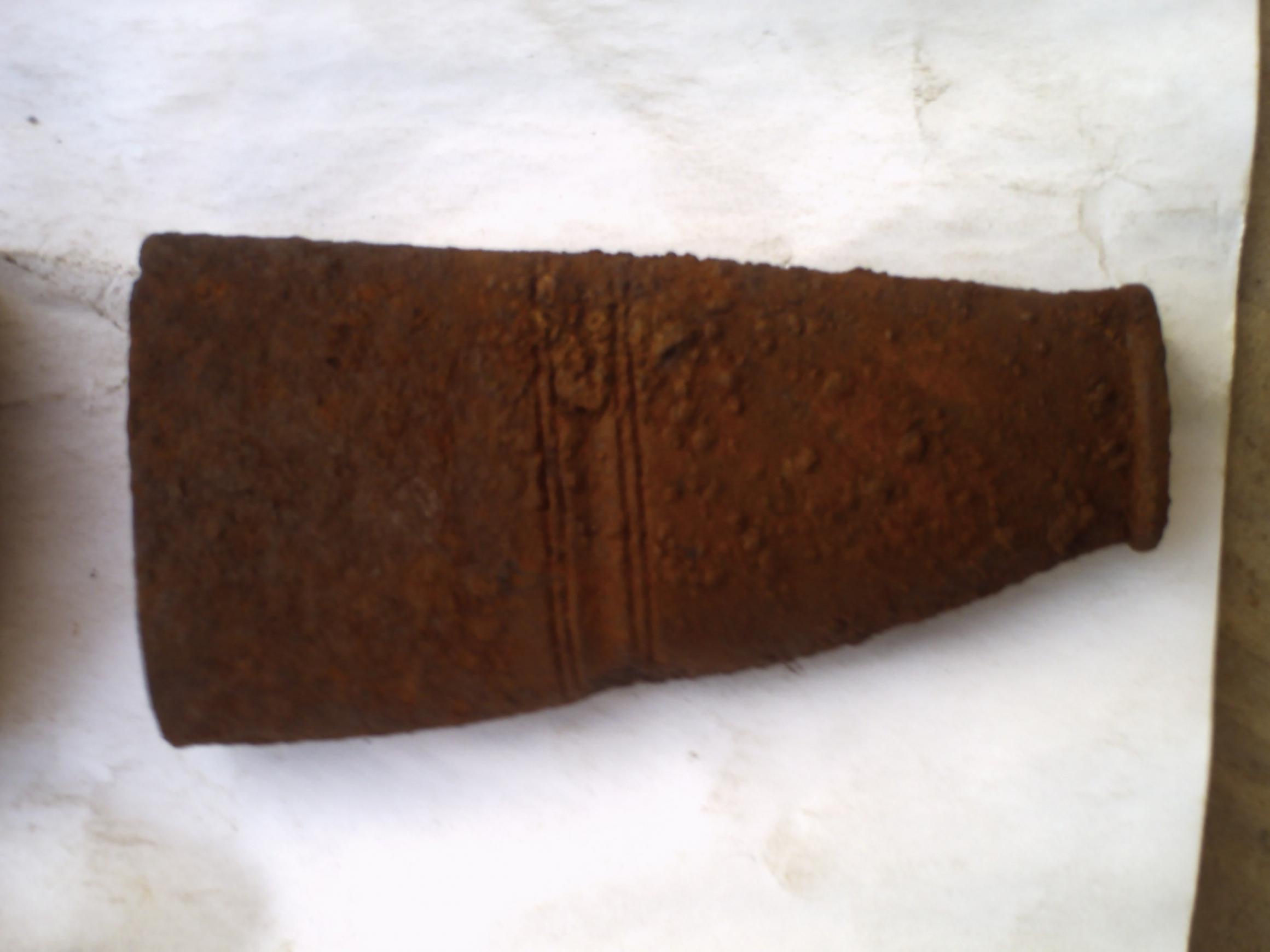

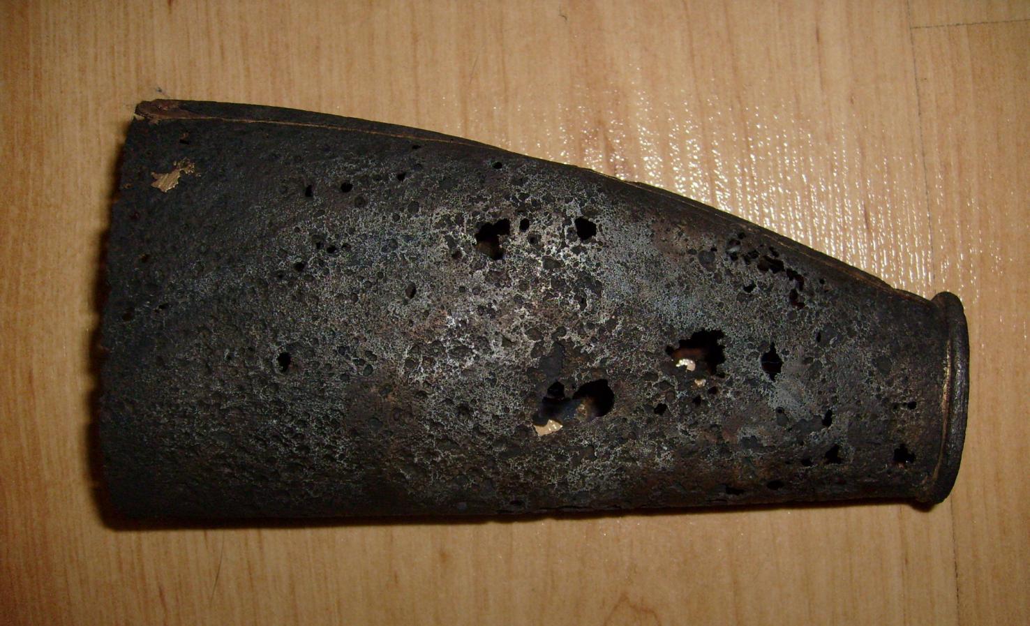

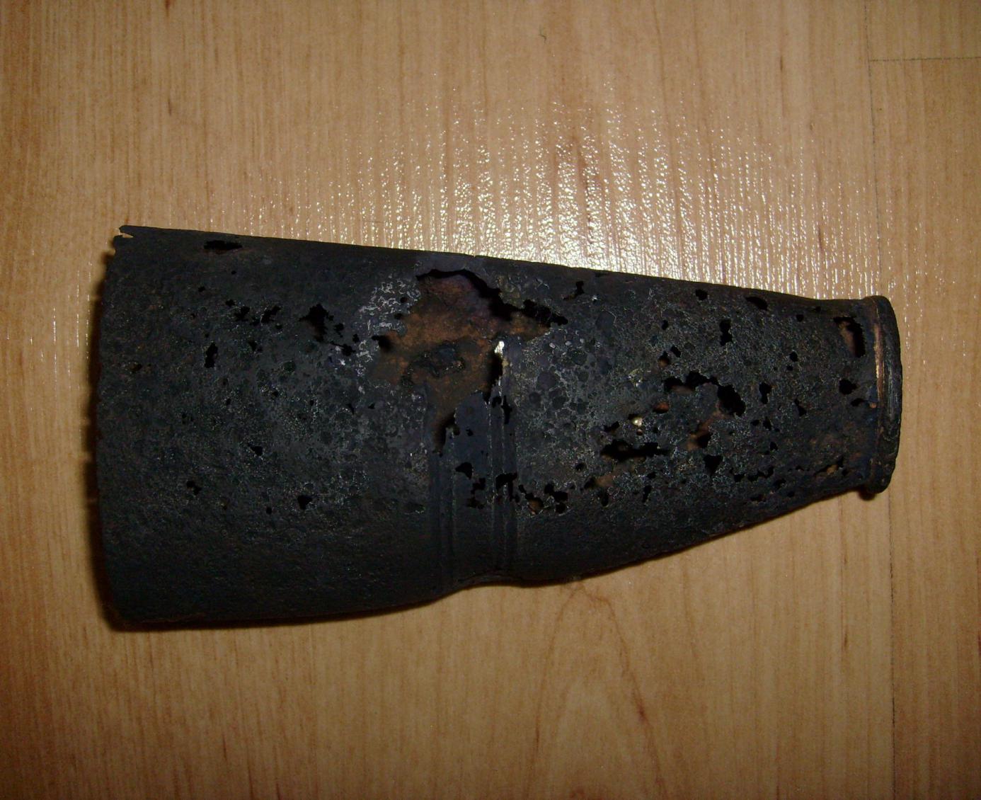

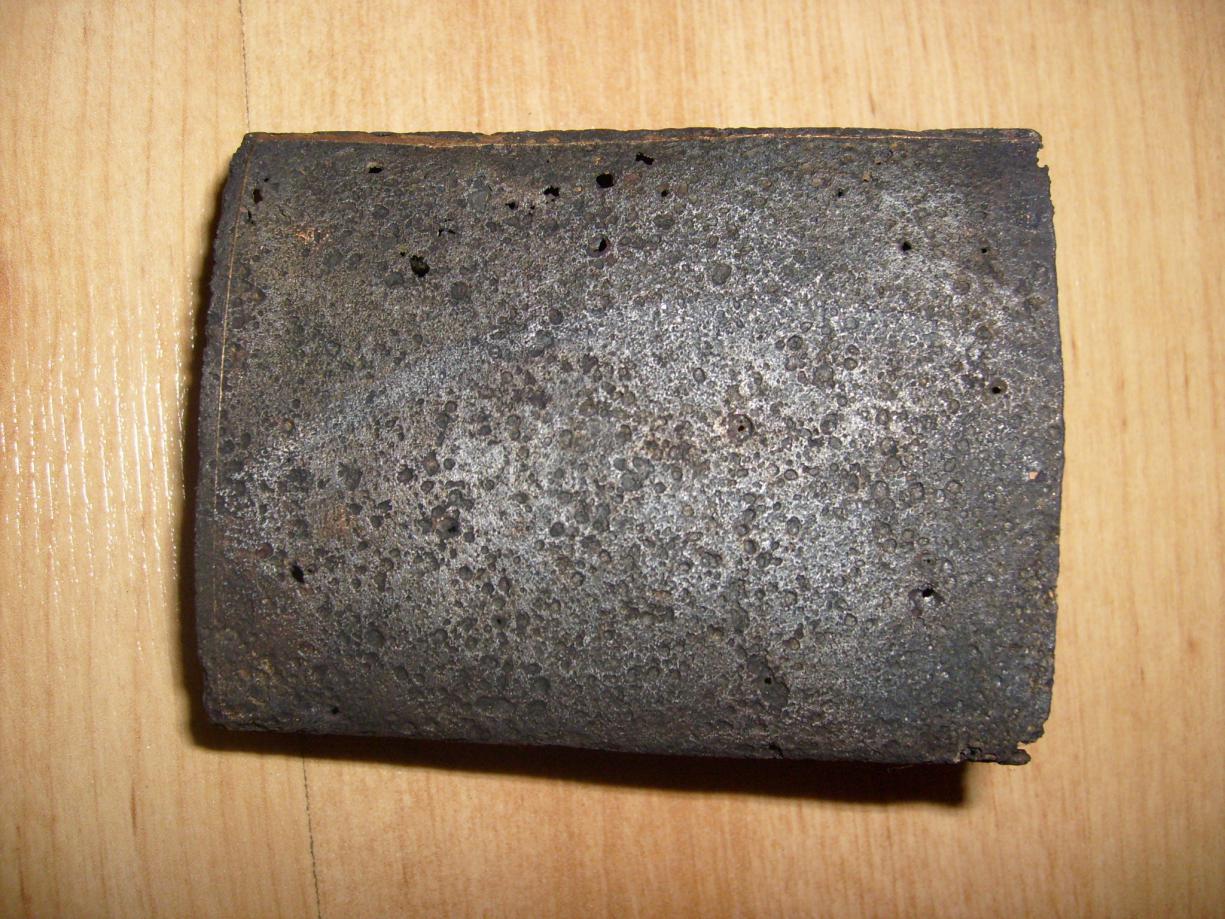

    По фото исходник был вполне приемлемого сохрана, но вот после получения и замачивания в лимонке и очистки, почти столетнее проведение в сырой землице для железа не прошли даром. Стаканы ножен превратились в "сито для макарон" с частичной утратой металла.
    У меня нет опыта шпаклевания крупных дыр и нет опыта работы стекловолокном. Сначала я хотел изготовить деревянную основу ножен, надеть на нее стаканы и зашпаклевать холодной сваркой или аналогичными шпатлевками, но думаю, что нижний конец ножен не удастся подогнать заподлицо со стаканом, чтобы дерево было основой для шпатлевки.
    Кроме того, внутренняя часть очистилась не очень хорошо от столетней ржавчины.
    После обработки поверхности карщеткой, я обработал металл танином, что бы хоть как то преобразовать оставшуюся в кавернах ржавчину.
    Металлическую стаканы после реставрации в любом случае придется красить, так что жду любых дельных советов по заделыванию сита на металле - пробовал паять оловом, не получается.

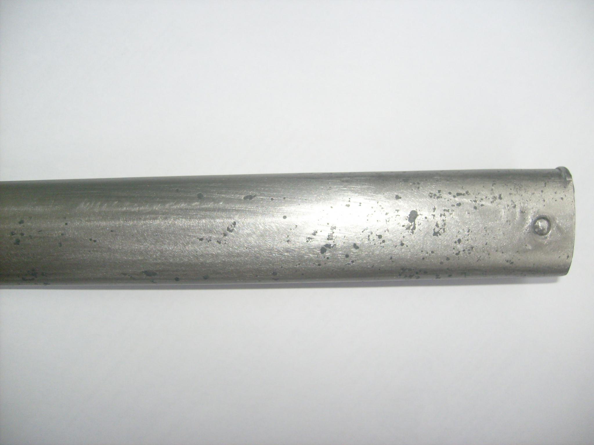

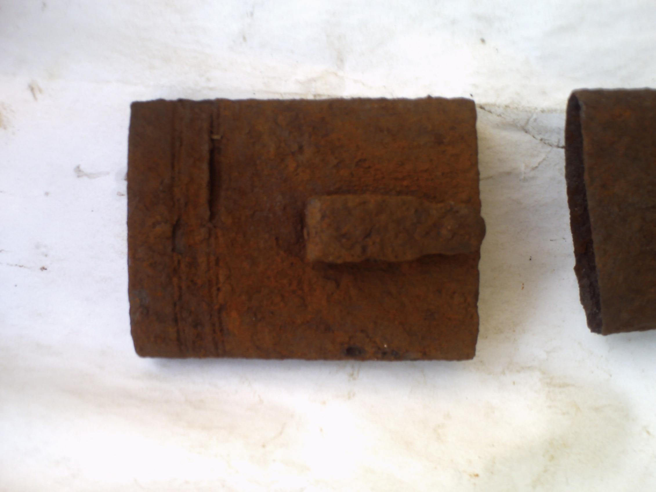

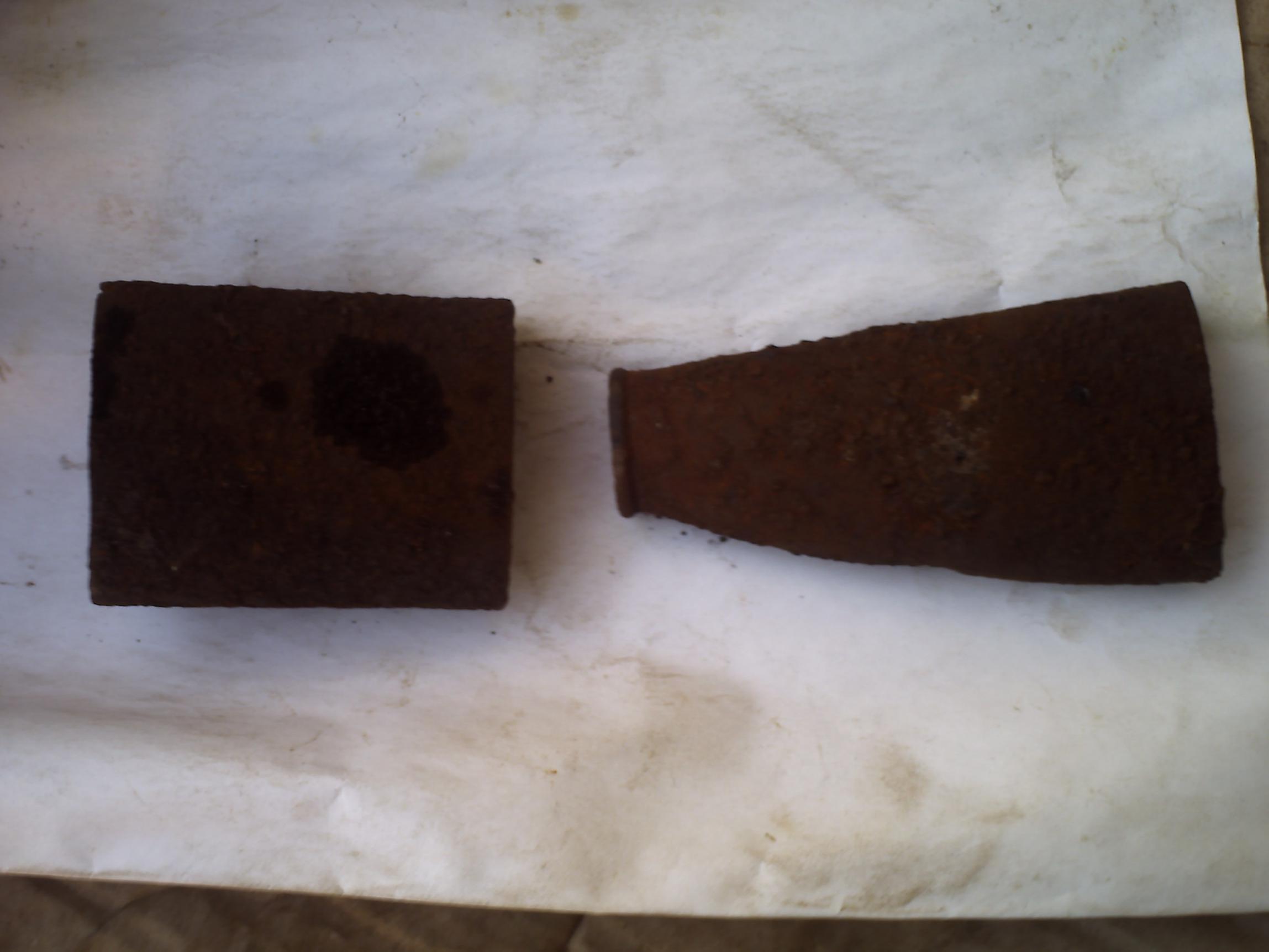

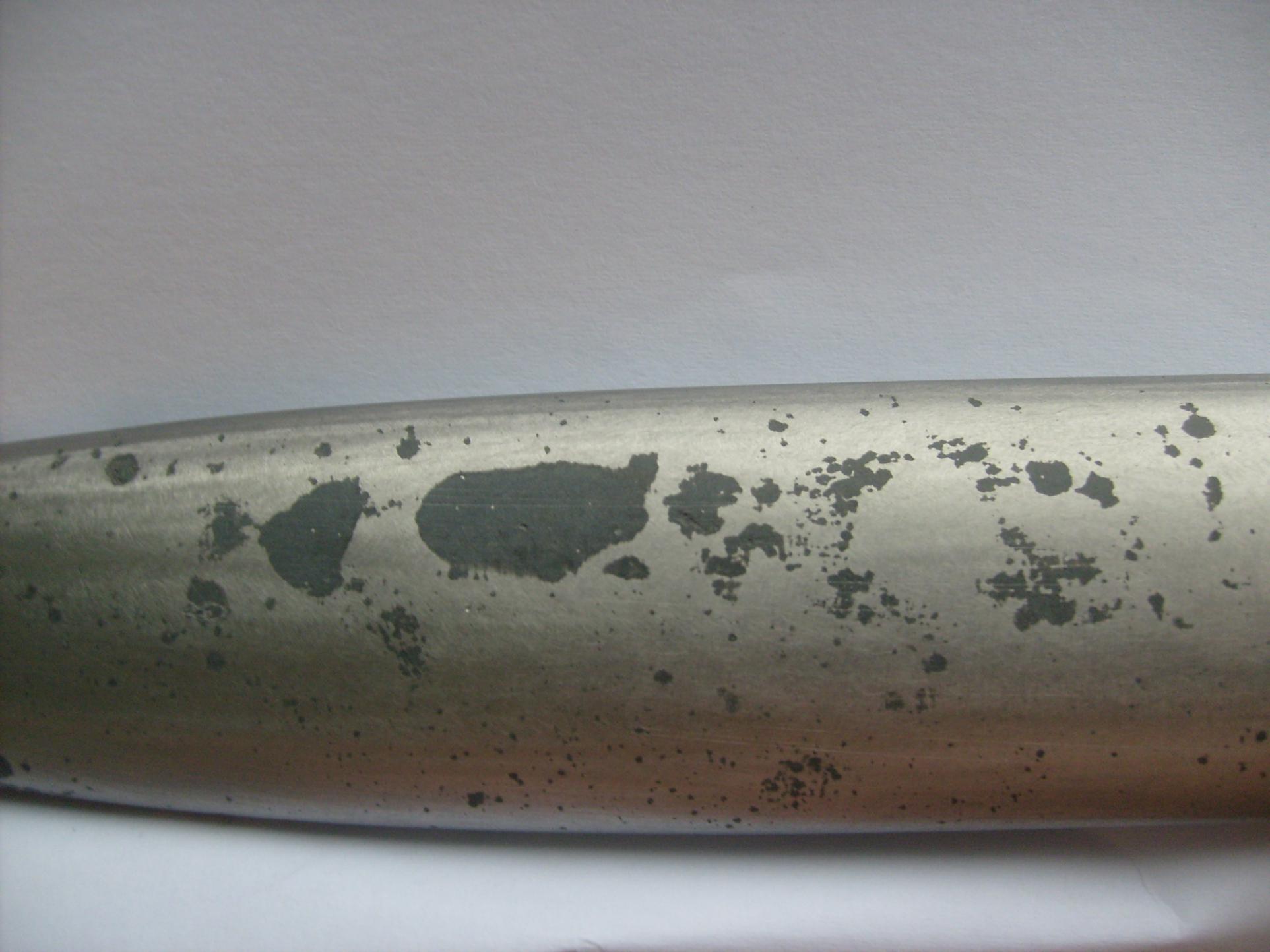

    Вот на фото ножны до очистки (при расчистке дыры расширились) , после использования американской холодной сварки и обработки поверхности и уже готовые (ничего не отлетает, правда я ножнами орехи не колол :)).

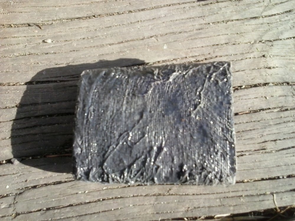

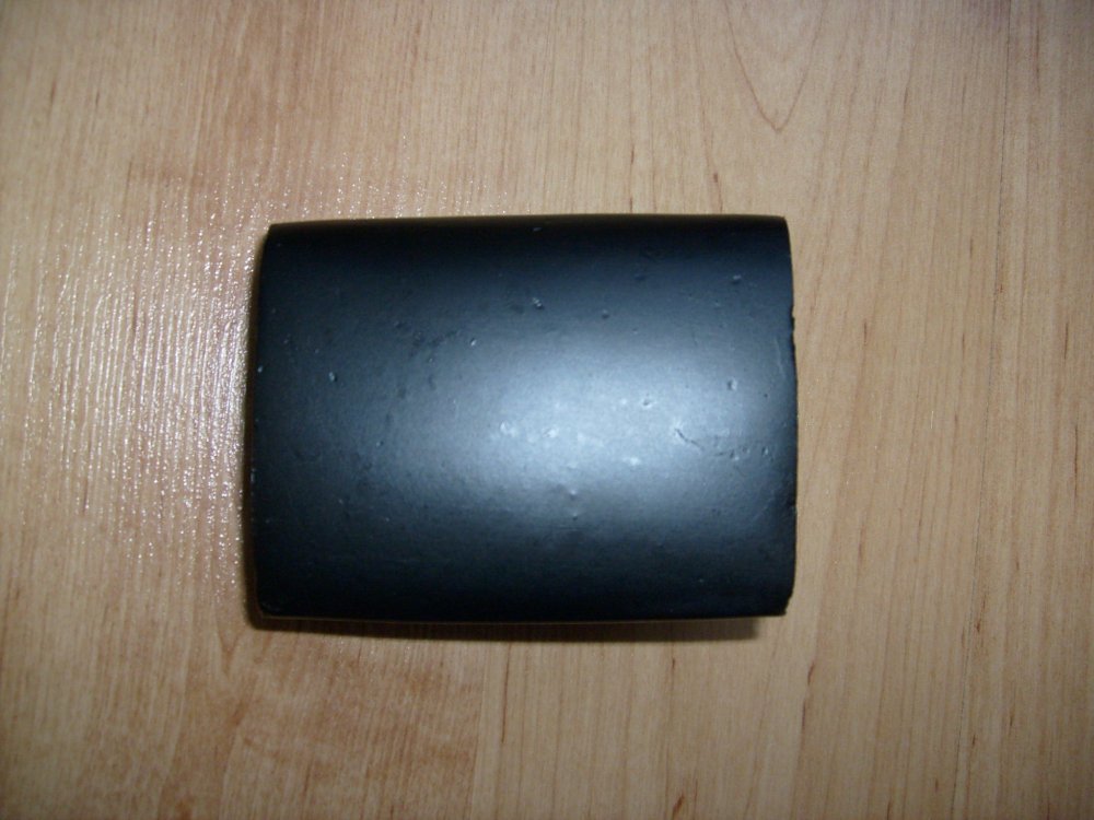

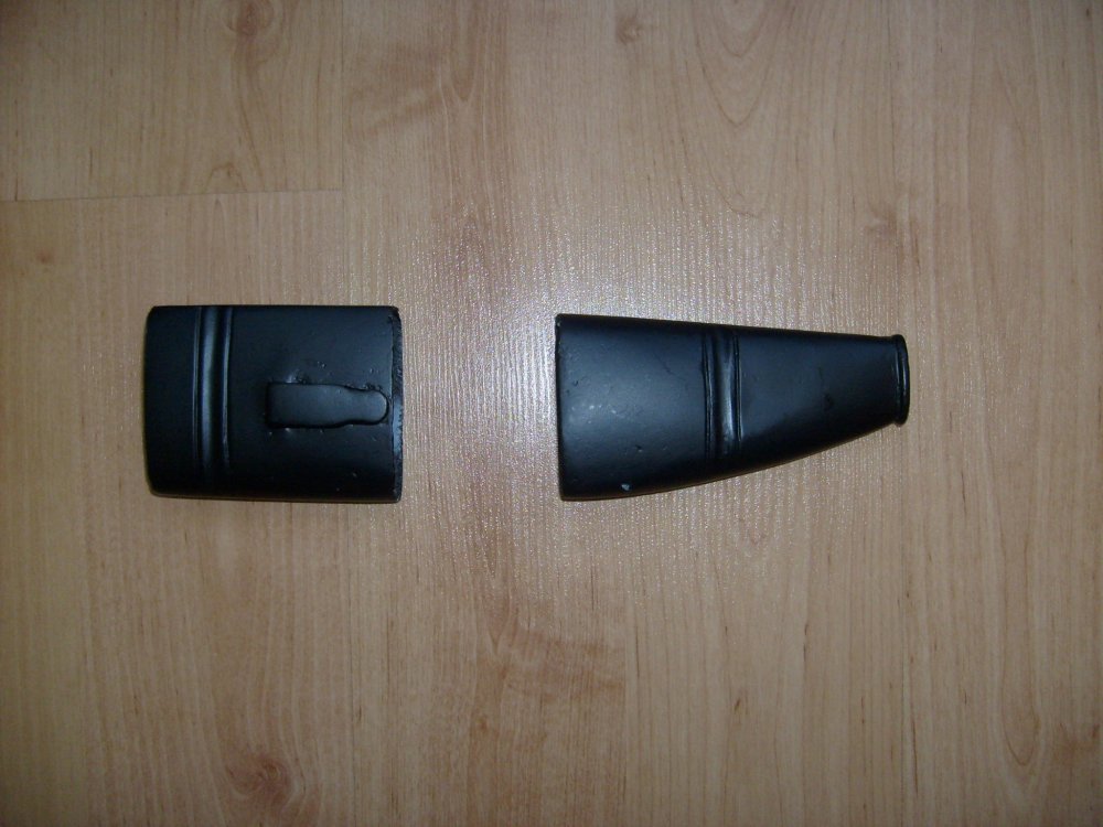

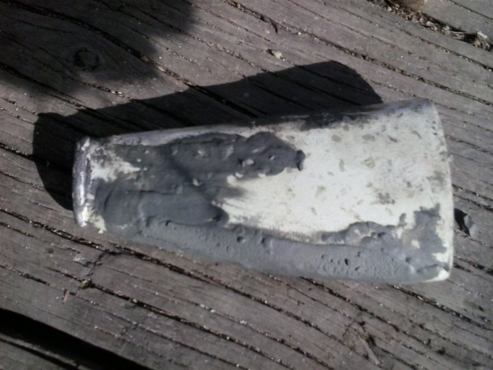

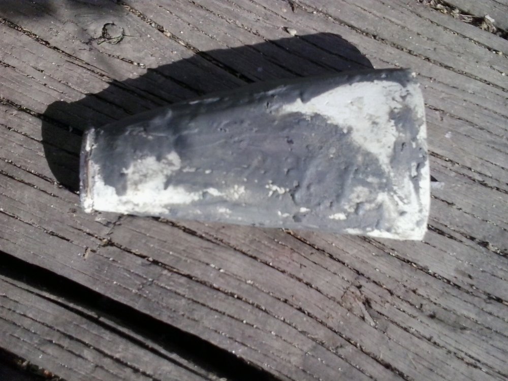

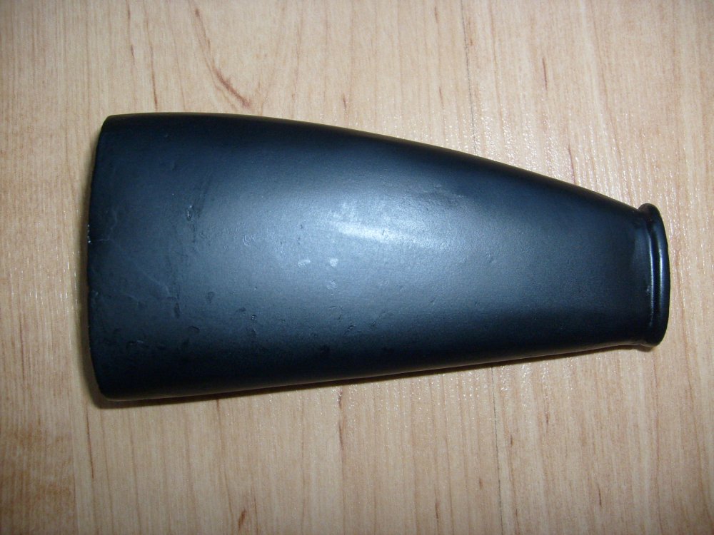

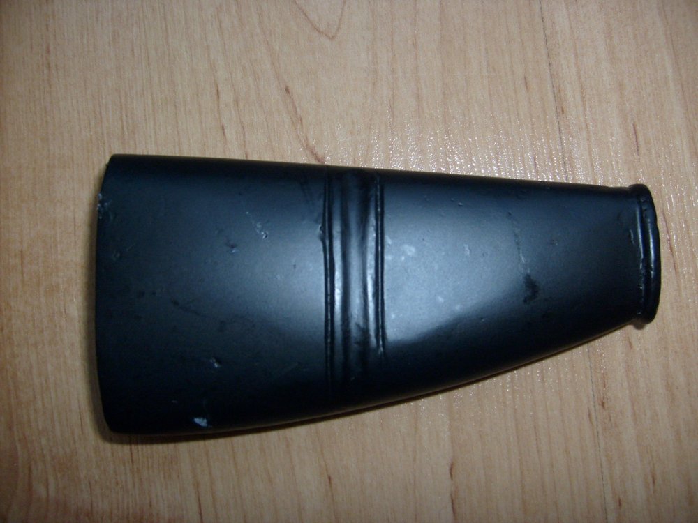

    Вот хочу продолжить тему...

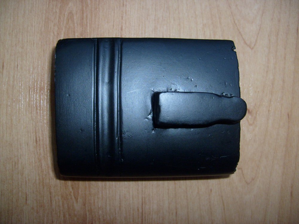

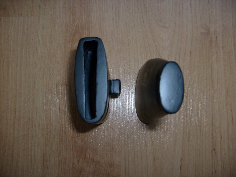

    В настоящее время работа со стаканами практически закончена (на мой взгляд), хочу еще немного обработать поверхность мелкой наждачкой с водой, потом застарить поверхность тех участков, которые будут на виду, то есть не под кожей ножен.
    С поверхностью поступил так - обезжирил, потом нанес слой эпоксидки поверх наложил бинт, сверху "промокал" бинт ватной палочкой, что бы пропитался эпоксидкой, потом сверху нанес опять слой эпоксидного клея (брал какой то американский с премерзким запахом и серо-черного цвета).
    После высыхания нанес сверху (без предварительной шлифовки) слой жидкой сварки. После затвердения, примерно через сутки обработал поверхность шлифовальной машинкой с дисками разной зернистости от более крупной (брал сначала № 80 - 220, 240, заканчивал № 600). Где шпатлевка отлетела, дополнительно (после обезжиривания) намазывал еще в отлетевших местах, потом опять шлифовка. После этого круглым напильником и надфилями пропилил поперечные прорези на лицевой стороне - может получилось кособоко - но учитывая то, что в этих местах на исходнике были большие дыры больше изгаляться над местами проточек не стал. Поверхность окрасил на три раза черной матовой краской из баллончика (брал корейского производства- что попало под руку).
    Результат на лицо - весь процесс фотографировать не стремился, да и процесс всем я думаю понятен - следовал советам, выложенным в теме.
    Может кто скажет - получилась какашка, словно вылепленная из пластилина, ... жидкая сварка может отвалиться при ударах и т.д. - но я же в бой с тесаком в ножнами ходить не собираюсь, а из г...на предмет не восстановишь в первозданном виде.
    Когда найду время (в деревне, в городе нет возможности из-за отсутствия необходимого места для работы и подходящих инструментов) изготовлю деревянные ножны под тесак, насажу стаканы, обтяну кожей - результат выложу в теме обязательно.
    В общем продолжение следует...
    P.S. - если кому еще интересны размеры стаканов, напишите - выложу в теме.
    Фото-0001.jpg Фото-0002.jpg Фото-0003.jpg Фото-0004.jpg S6301309.JPG S6301310.JPG S6301311.JPG S6301312.JPG S6301313.JPG S6301314.JPG
