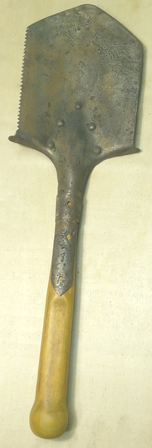

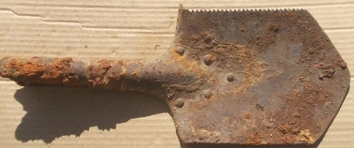

    Для прикладу.
    Австроугорська Vogel & Noot. По фото стан для копаної дуже класний.
    1.1.jpg 2.jpg Всі зуби пилки цілі.

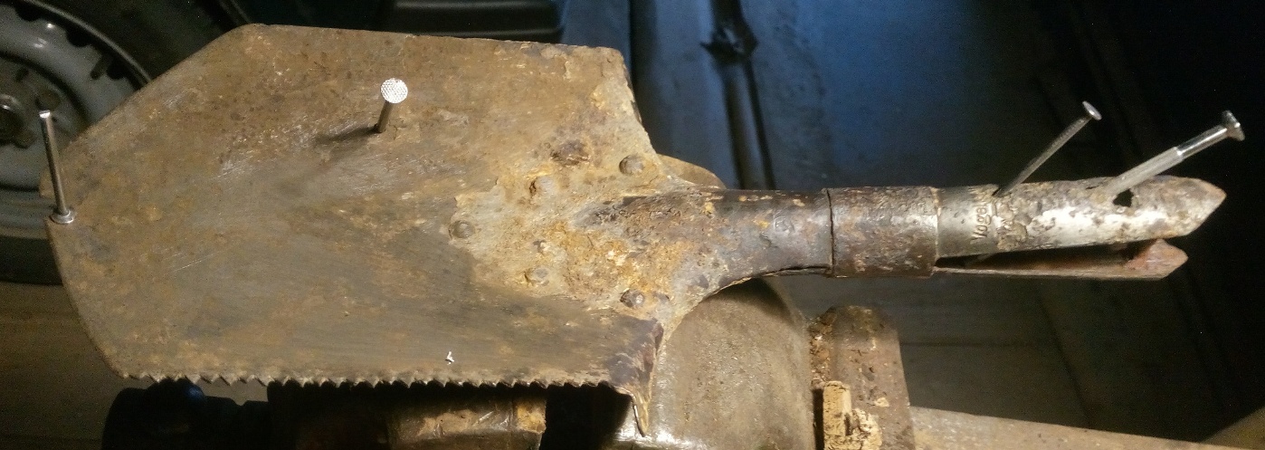

    Під час очищення повилазили дири (частина з них на фото)
    IMG_20210710_205108.jpg Всі були заварені, крім одної, яка вилізла прямо на маркуванні Vogel & Noot.
    Ручка по кресленням. На фото ще не остаточно оброблена таніном та не розклепана ручка.
    Копати не пробував, а пиляти пилкою пробував.
    Якось так. Але хазяїн-барін, йому вирішувати що та як робити.

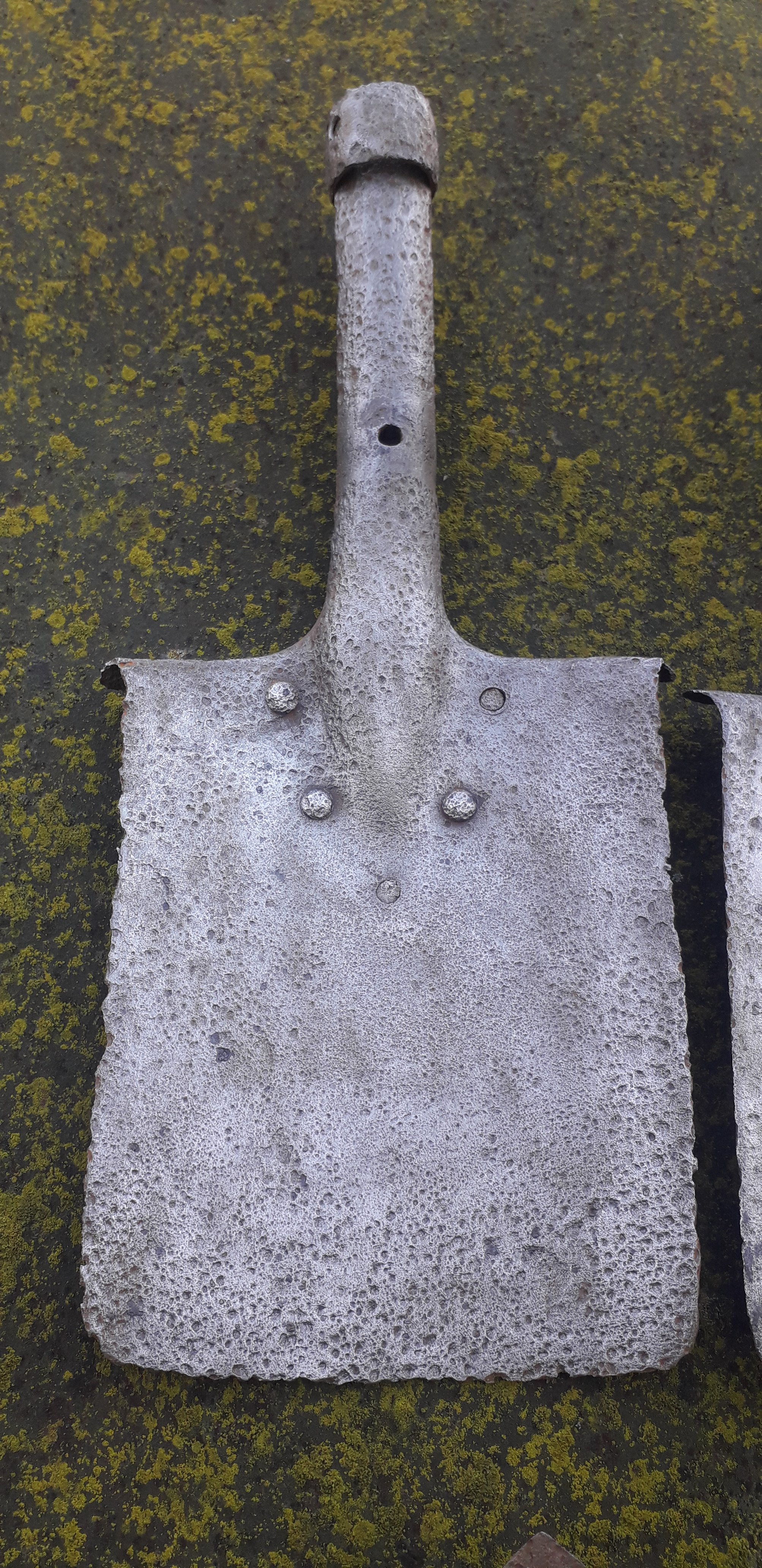

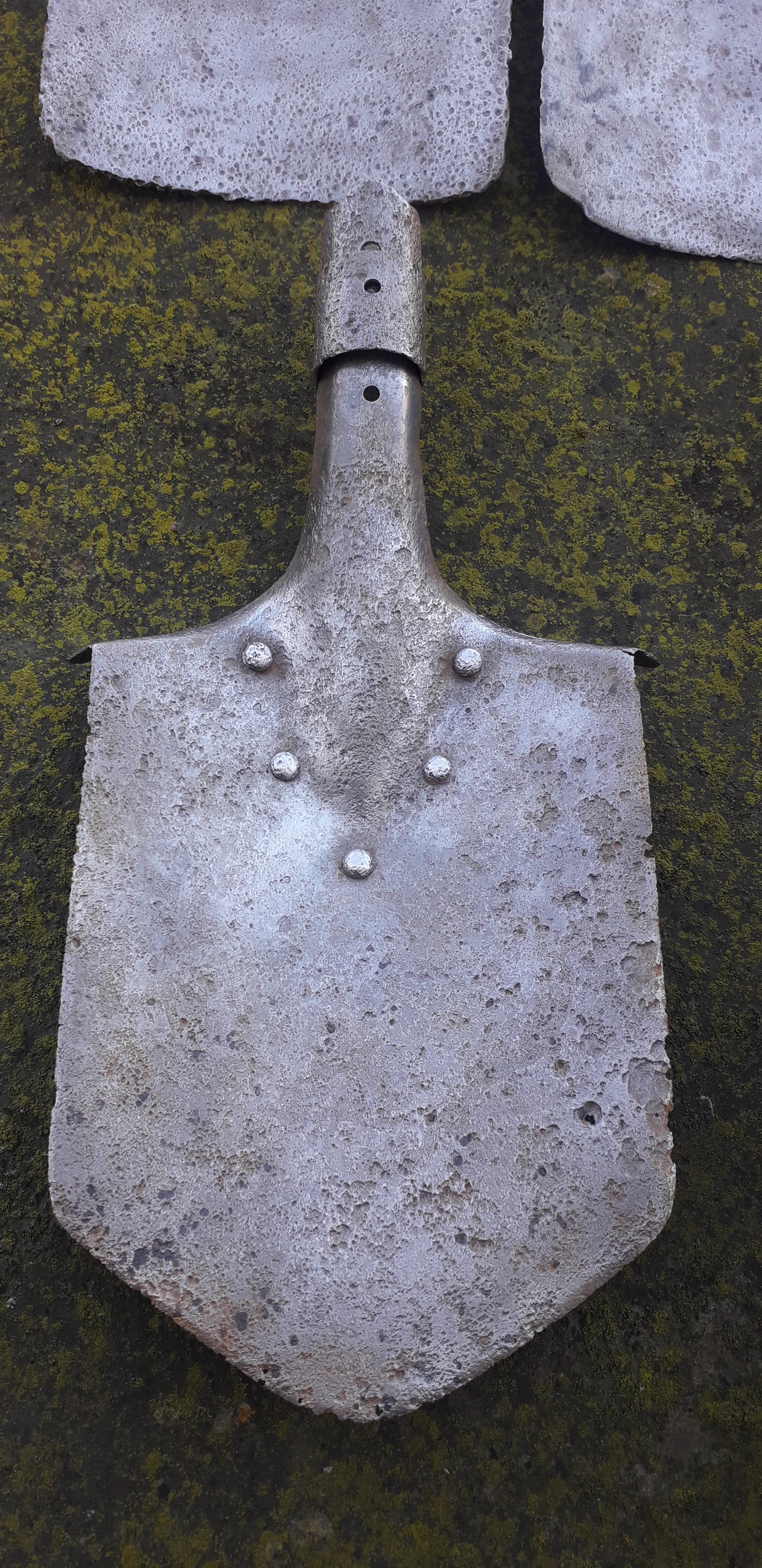

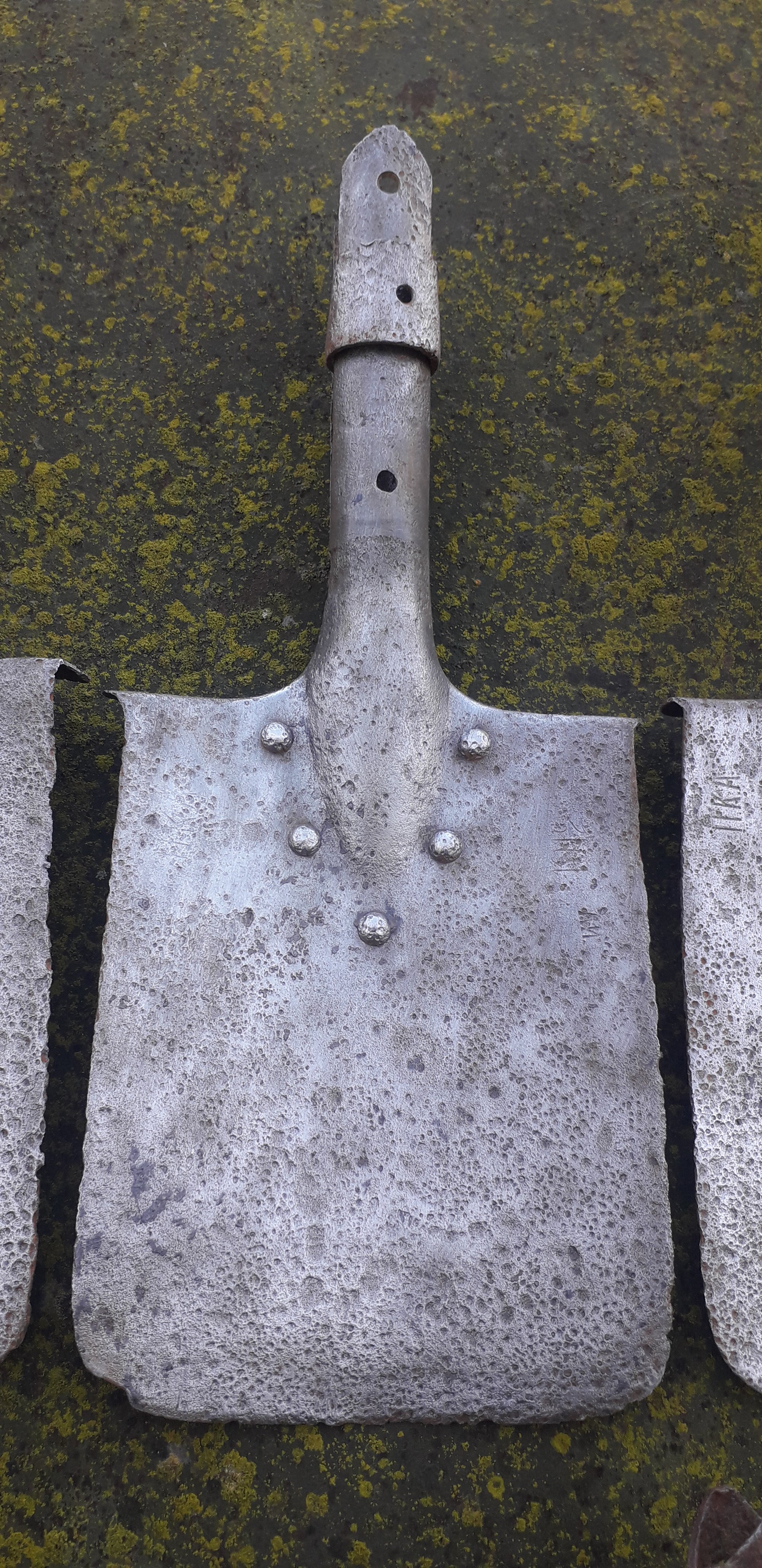

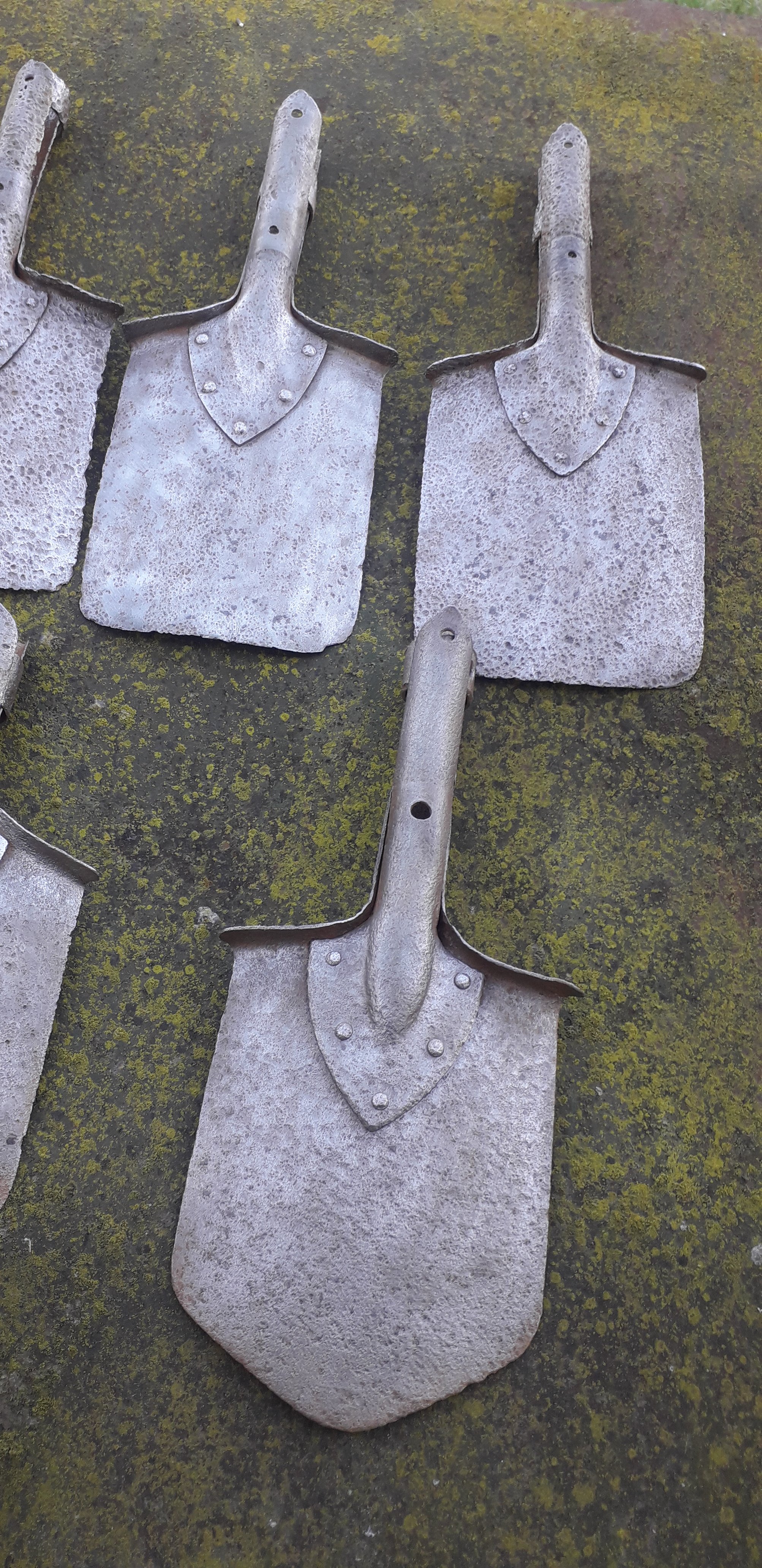

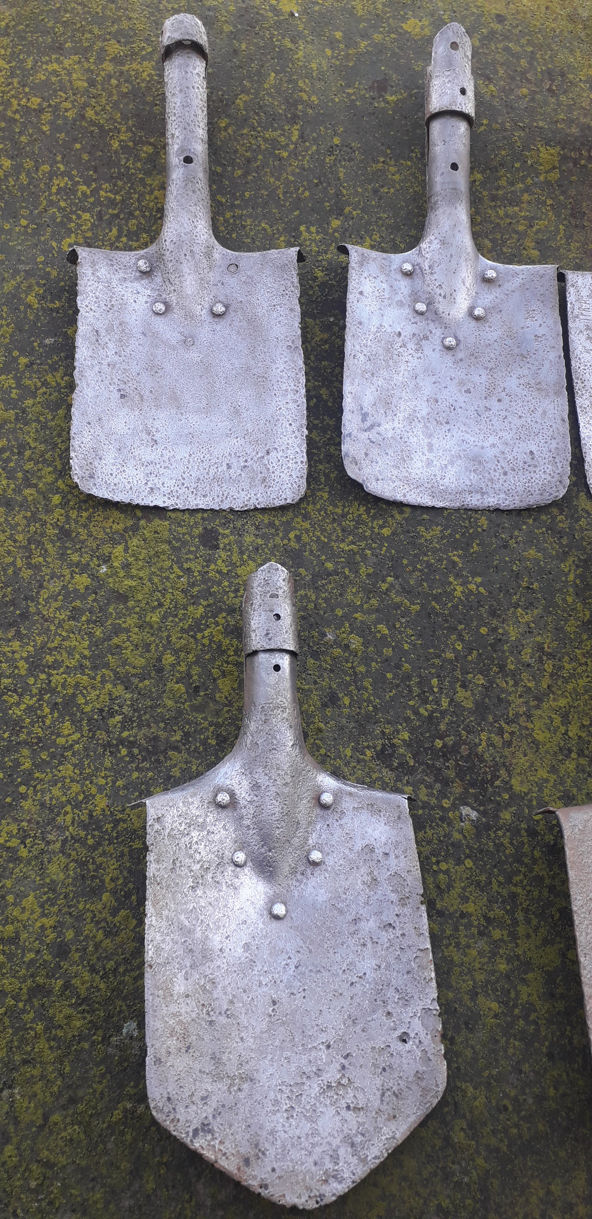

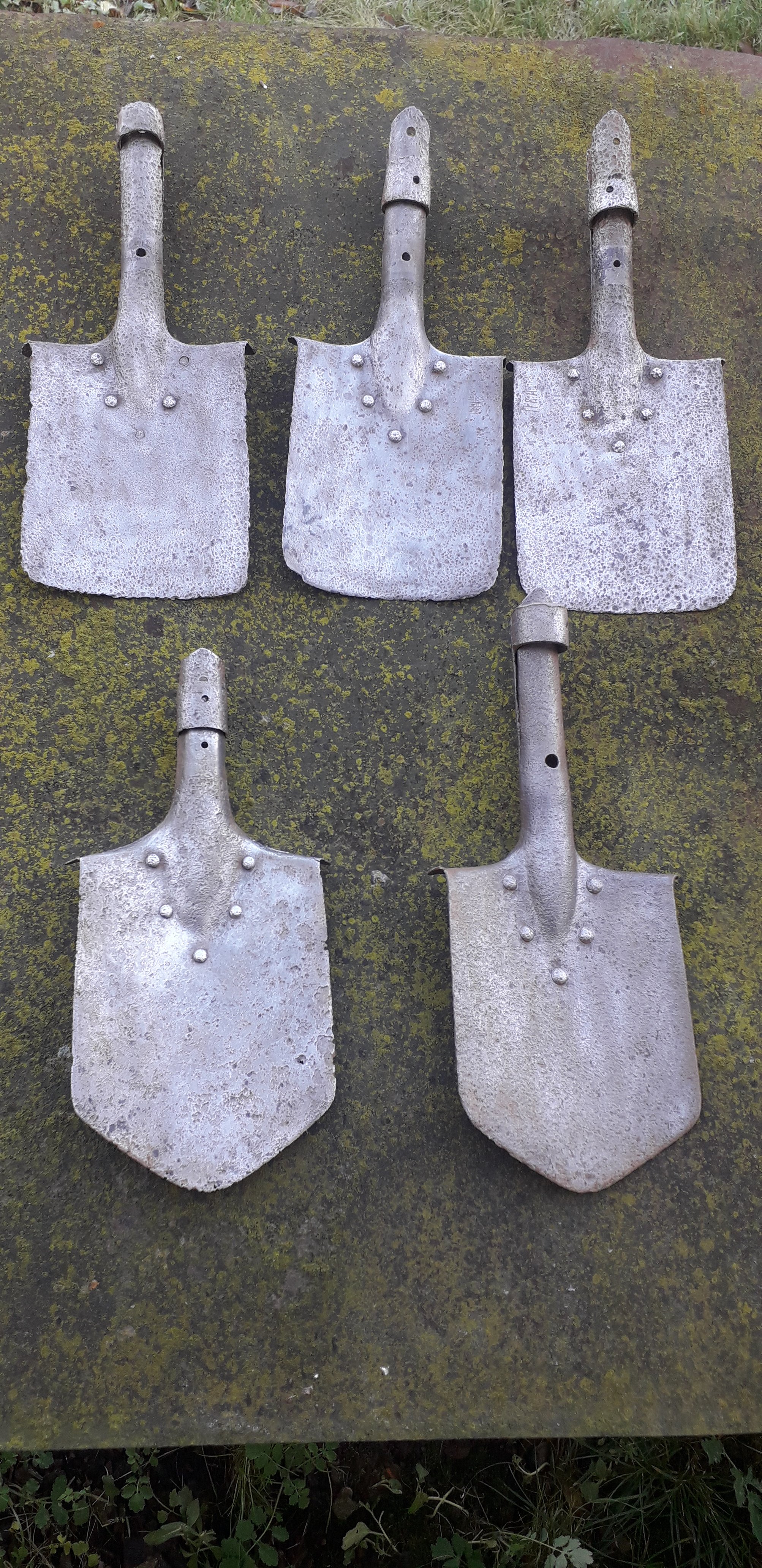

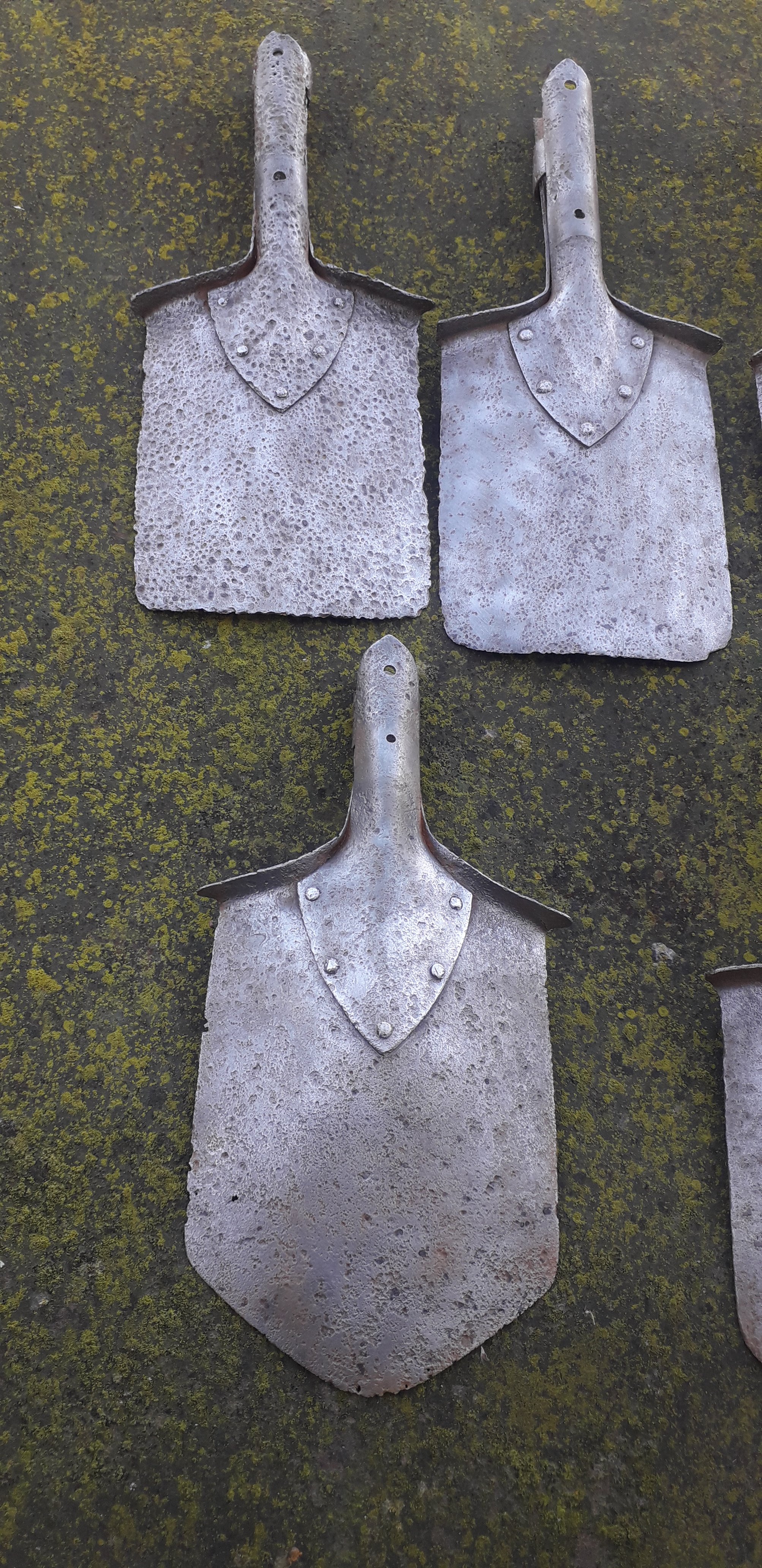

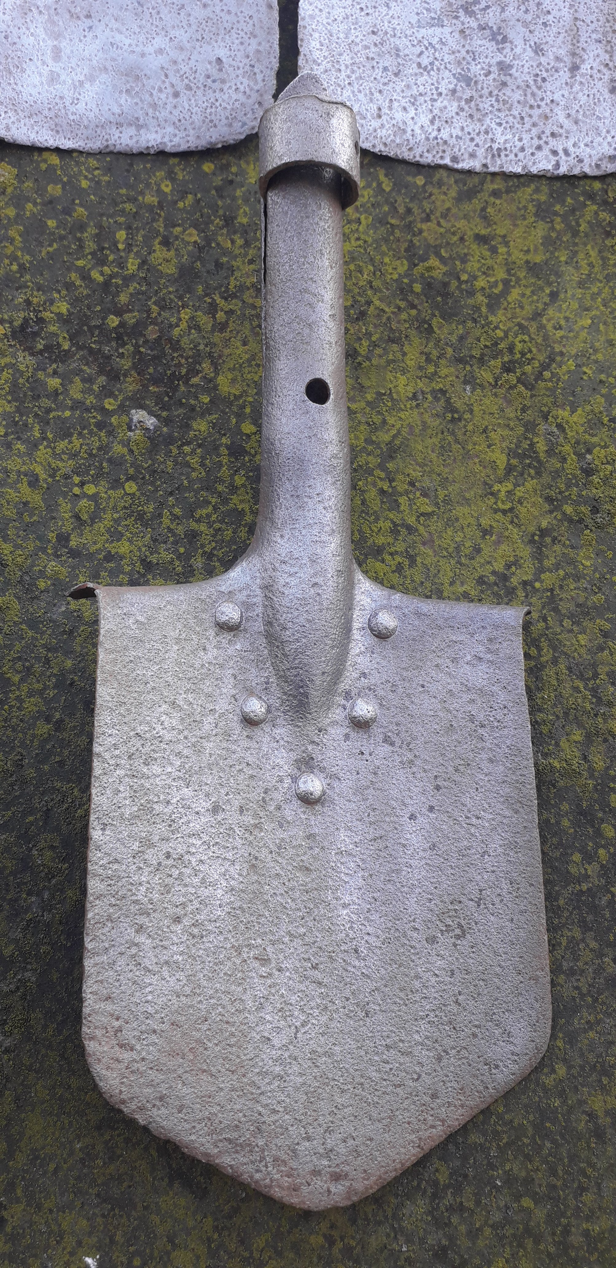

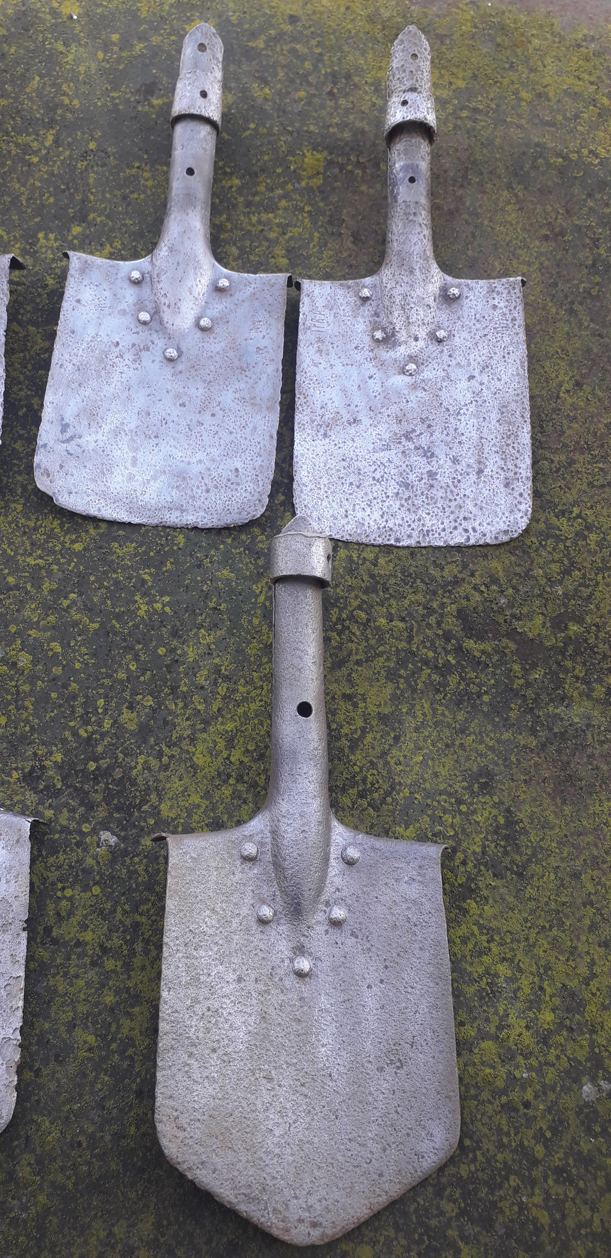

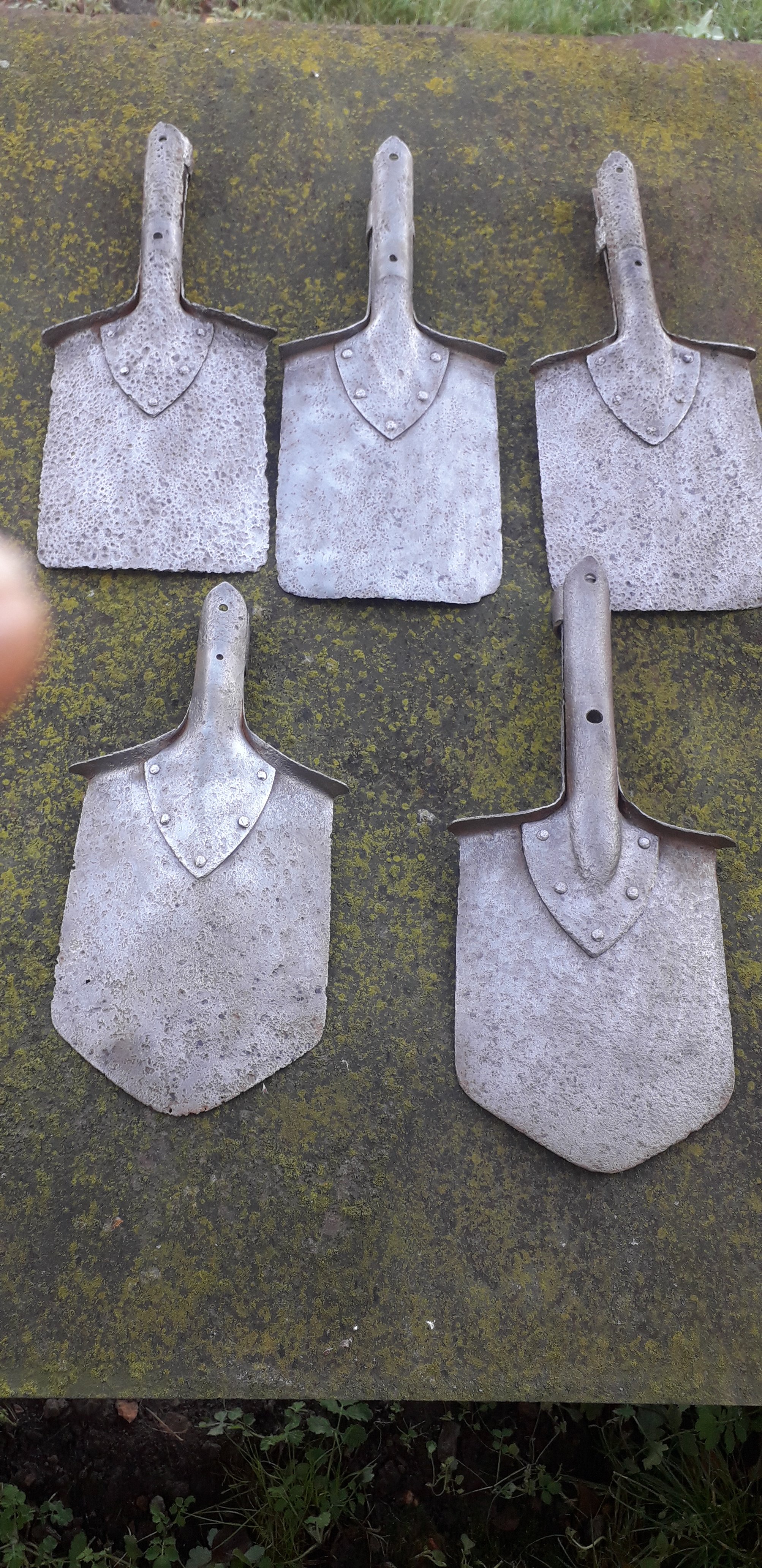

    Завтра зроблю фото. Трохи їх почистив.
  12. 777Михаил777
    777Михаил777 Stabsgefreiter
    89
    18
    202

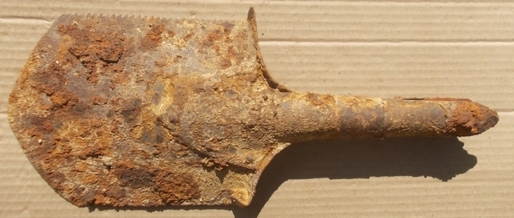

    233
    Фото.
    БЛК подобається це.
  13. 777Михаил777
    89
    18
    202
    233
    Три з них ПАК 1912, 1915 і 1915. На інших двох клейма не знайшов.

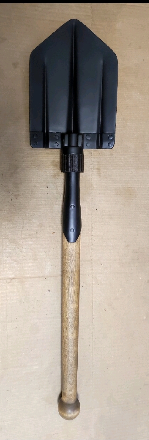

    Добрый вечер. Расскажу, как я делаю. Сначала очистка лопаты везде от ржавчины, для этого желательно удалять заклёпки и ставить аналогичные по размерам новые. Если этого не делать, то при увеличении влажности ржа полезет из-под труднодоступных мест, куда щеткой не добрались. Чищу уксусом (на 1 литр 1 ст. ложка соли), очищает отлично, клейма сохраняет. Далее сварка полуавтоматом всех утрат по контуру, при необходимости - сквозных дыр. После выведения геометрии все раковины заделываю сталенаполненной шпаклевкой (например loctite, анакрол и т.д.). Далее шлифовка и выведение поверхности под ноль с помощью алюминиевой шпаклёвки новол. Шлифовка брусками с наждачкой, чтобы не было неровностей, надо стремиться получить идеальную поверхность. После покраска черным грунтом, краской, наверх можно немного матового лака. Для полки получается отлично, для использования в полевых условиях, тоже возможно, но т.к. привариваемый металл не такой твердый, как сама лопата, то быстро появятся вмятины и сколы. Если хотите использовать лопату только для полевых условий, то можно не заморачиваться - очистка и покраска. Пилу по краям можно немного сточить для улучшения вида. Вот мой пример, недавно закончил. Было, стало. Экспонат только на полку.

    Спасибо за совет. У Вас круто получается реставрация.
