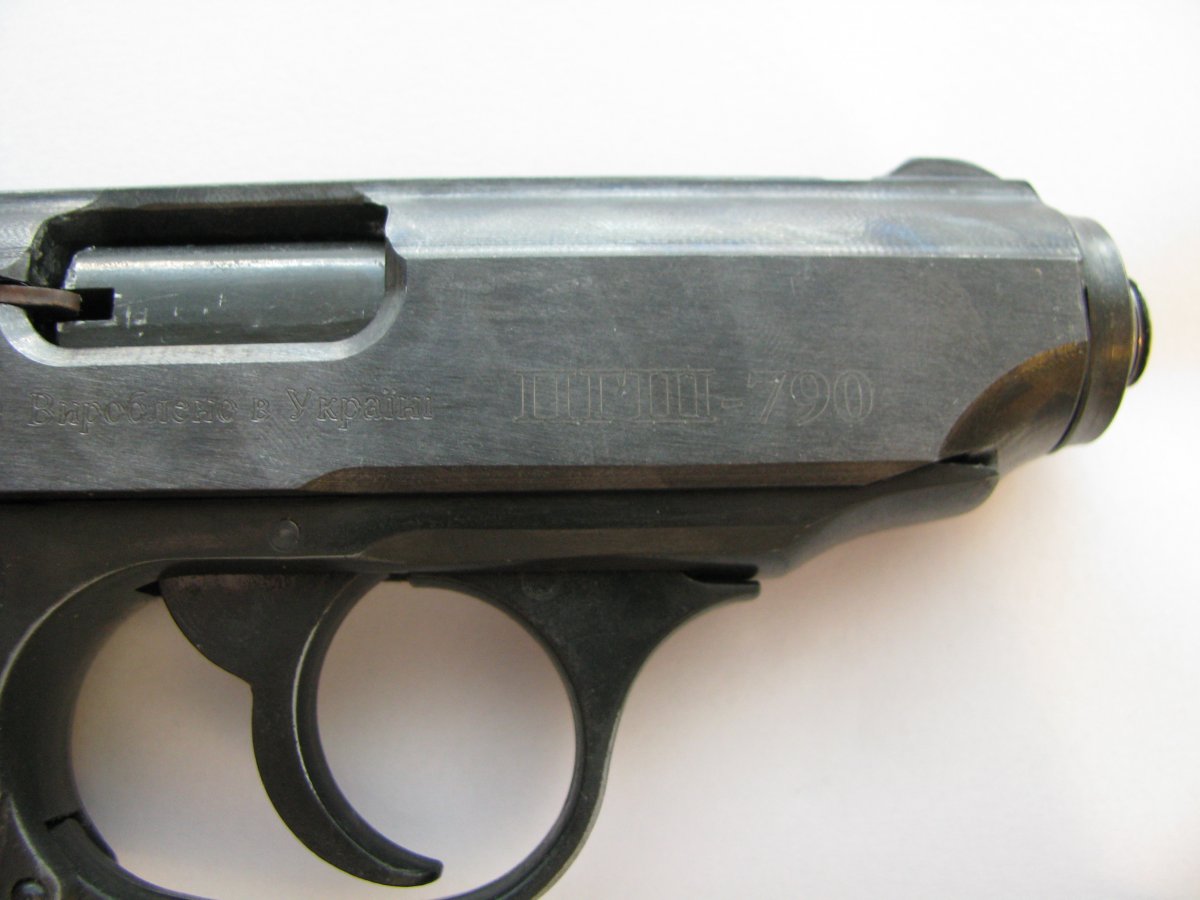

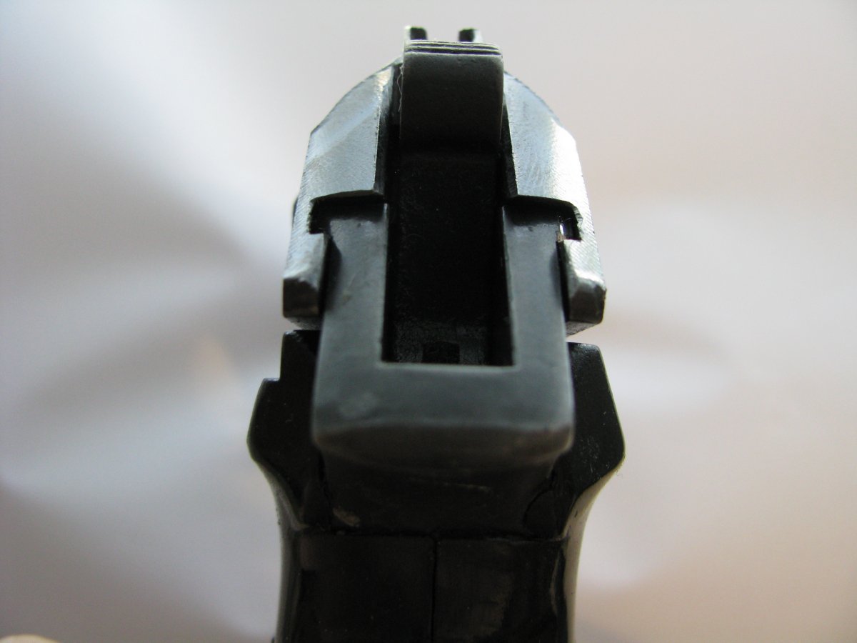

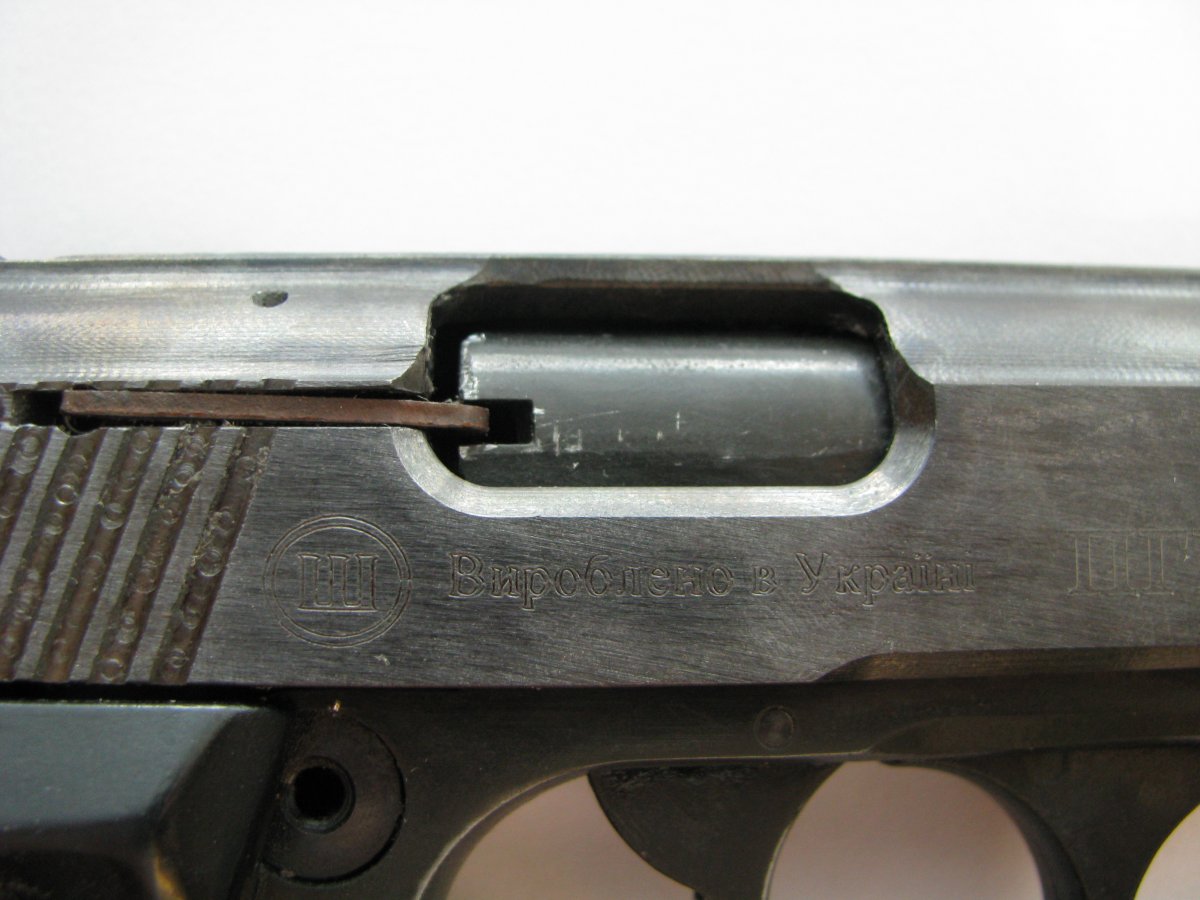

    Добрый день,уважаемые форумчани,вынужден к Вам обратится за помощью по такому вопросу.
    Имеется ПГШ 790,уже 18 лет.В этом году треснул ЦАМовский затвор.Решил его заменить на стальной с усиленной пружиной.
    В итоге при установке затвора нового его маленько заклинило,с очень большими усилиями затвор оттягивается назад.
    Вопрос первый,с чем это может быть связано пружина или сама затворная рама.
    Вопрос второй,как это дело исправить.
    Благодарю за Вашу помощь.

    Приветствую, если стальной магазин с G1, то его надо малёха подгонять, пружина здесь не причём. По вашим фото ничего не поймёшь, надо смотреть затвор изнутри, где царапины там и надфилем подгонять. С ув.

    Снимите выбрасыватель и проверьте, как начнет ходить затвор. По моему, проблема не в направляющих, а в пролюбленном месте под паз для выбрасывателя. На фото выбрасыватель перекосило, он не может пройти вперед, глубже в паз на стволе.

    Походу есть не совпадение в выбрасывателе и в пазе под него.
