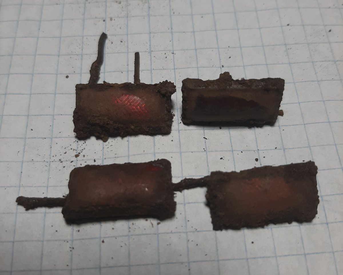

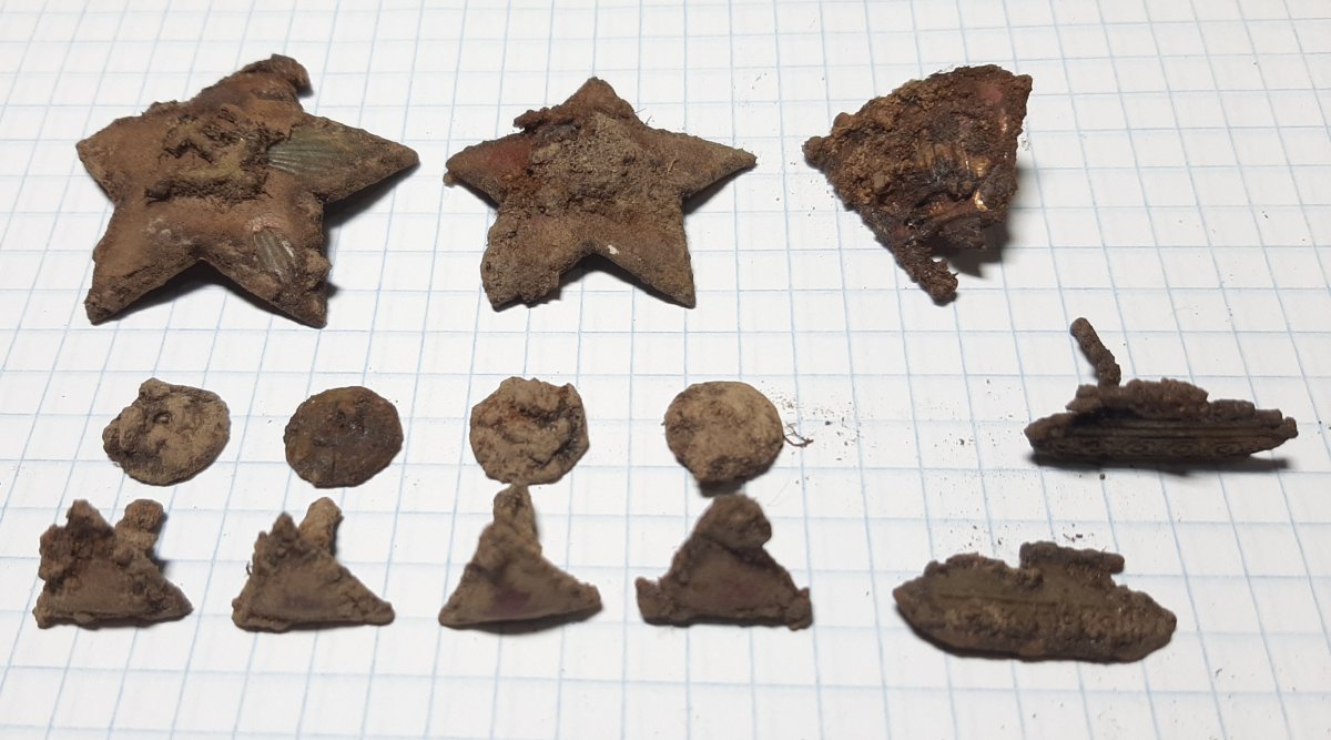

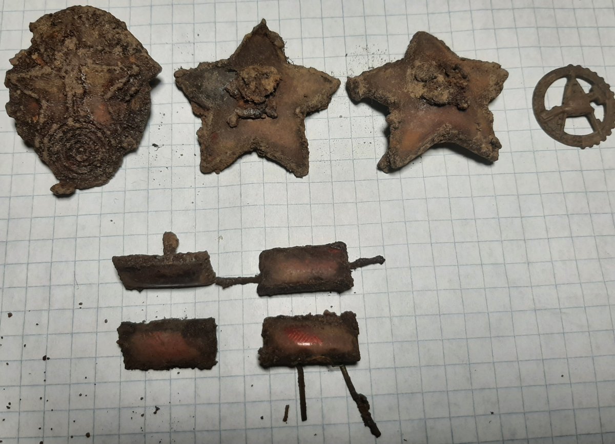

    Вот, на Пасху дед "подсыпал" чуть-чуть. Нашел интересное место по выходу разрозненных групп из котла. Разведку провел на площади 1х1 км. Все предметы подняты в разных местах на приличном расстоянии друг от друга. "Шпалы" только рядом лежали в радиусе 2-х м. Вместе с ними рядом были только два "ушедших" стоматологических бора. Из сопутки на всей площади несколько мосинских настрелов и пара неотстреляных гильз (видимо разводили костер). Такова предыстория.

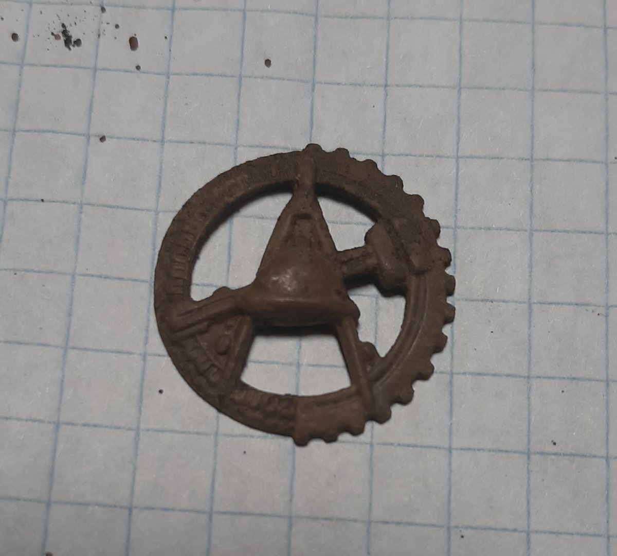

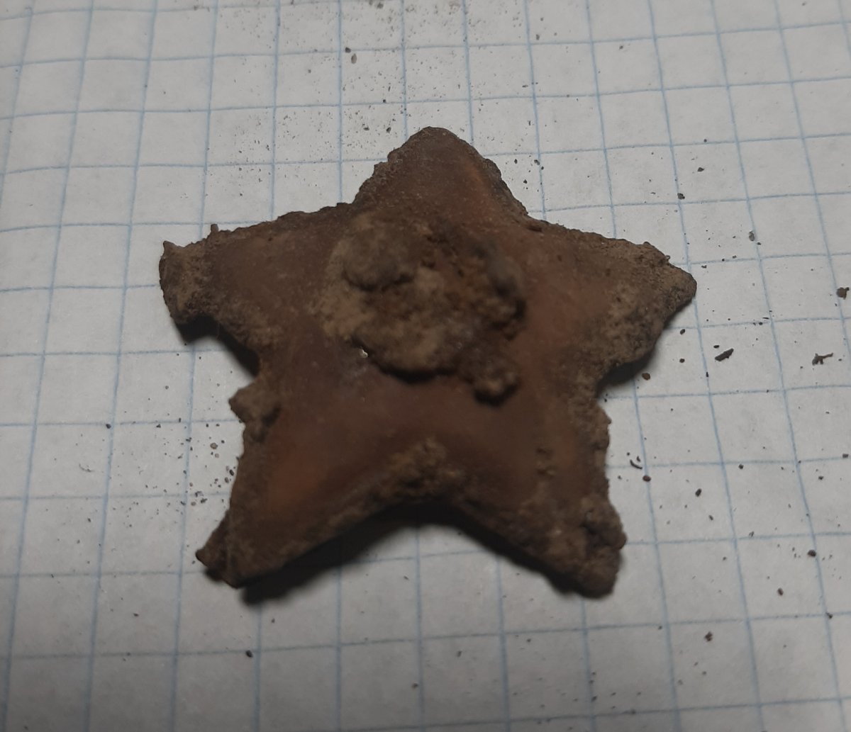

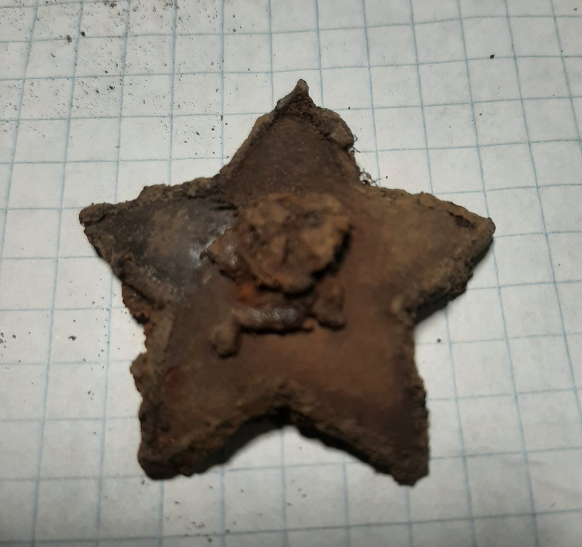

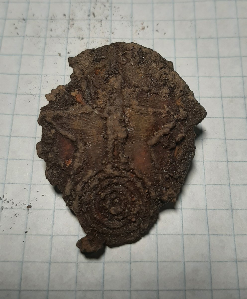

    Вопросы, собственно, в том, можно ли как-то улучшить состояние железных предметов и каким способом. По эмблеме военно-хозяйственных частей - думаю в мыле ей самое место. А вот со звездами (их две), "шпалами" и, главное, с "Ворошиловским стрелком" что делать?
    И еще один вопрос на будущее. Может с моей стороны было ошибкой помещать эти предметы в сухое место? Может нужно было после выемки поместить во влажную среду? Кто, что думает? Буду признателен за любые мнения.

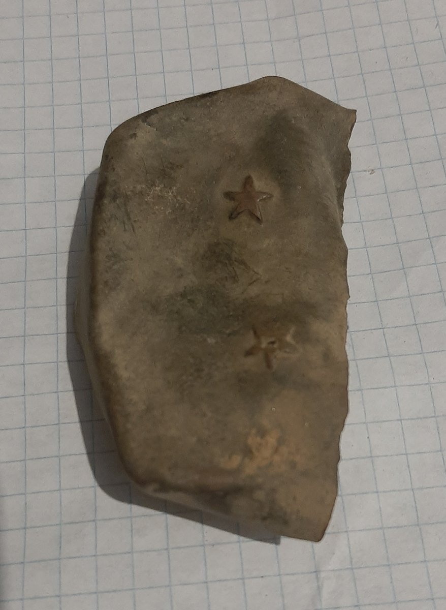

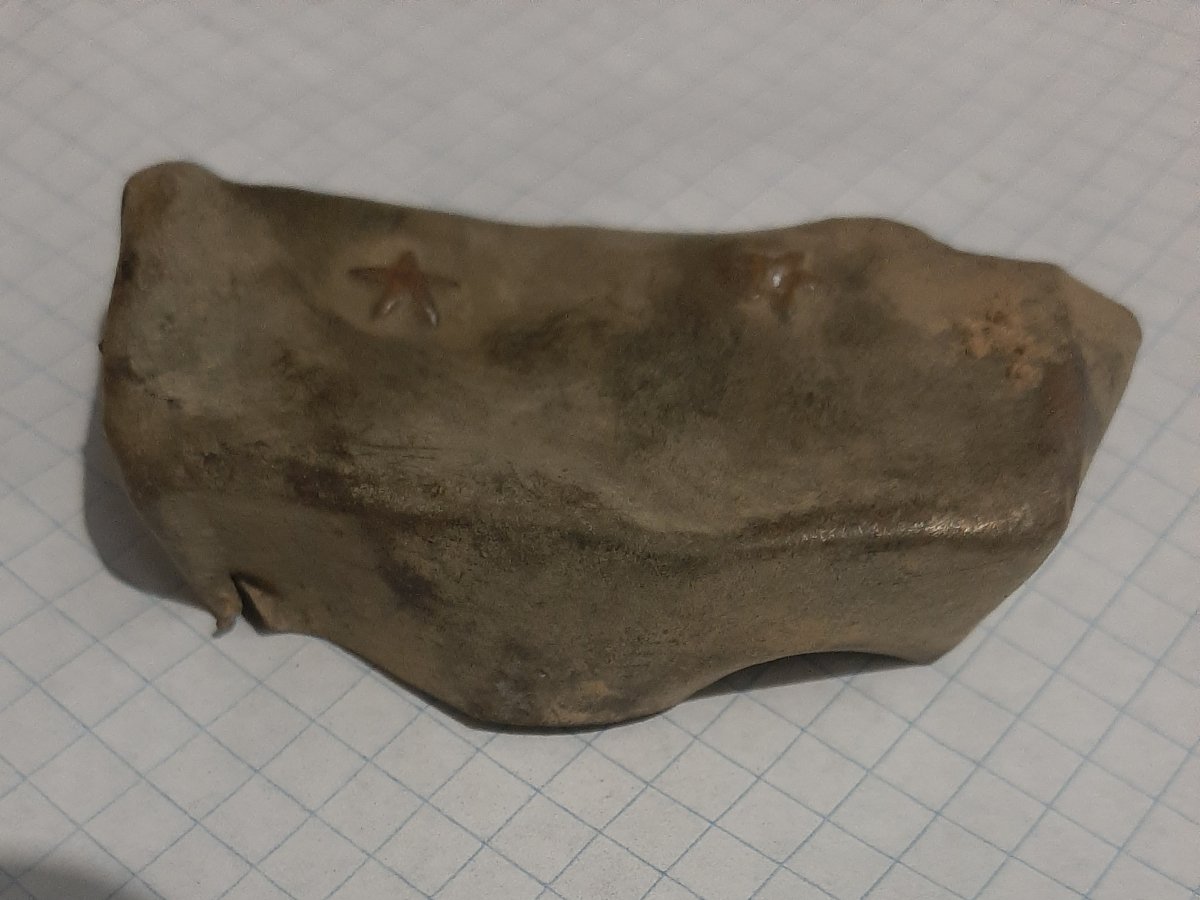

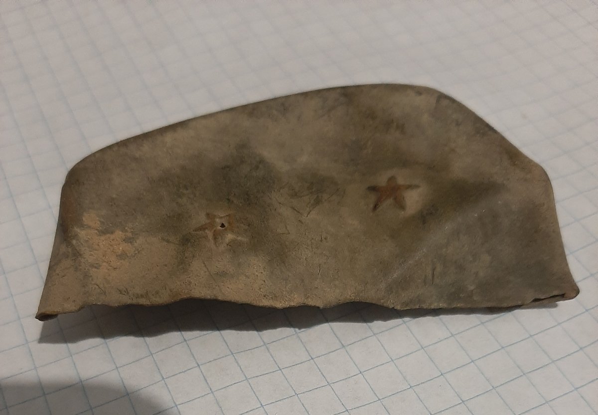

    Пы. Сы. Несколько не в тему, но не хочется размазывать - может кто-то опознает. Что за часть какой-то "коробочки" на крайних четырех фото? Видны звезды. Материал латунь.

    Приветствую! Самый безопасный способ очистки - это замачивание на месяцы в дистиллированной воде, менять воду раз в неделю, она станет рыжей. Чистить зубной щеткой с мылом. Очень долгий способ, но очистит от окислов и солей, оставит только железо.

    По коробочке - это что-то самодельное, например пепельница или ещё для чего, подобное находил из цинка и алюминия.

    По остаткам коробочки - просто стало интересно от чего. Понятное дело, что предмет потерян для коллекции. Скорее всего пойдет в местный музей. В любом случае признателен за мнение!

    Конечно, нужно перед погружением промыть с мылом, чтобы удалить грязь, песок. Идеально размещать предмет в дистиллированную воду на проволочке, чтобы он не пересекался с другими и не лежал на дне, при этом все соли будут опускаться на дно. Когда вода становится рыжей, значит концентрация растворенной ржавчины в воде достаточно большая, можно менять воду по желанию, если у вас ее очень много, то можно менять хоть через день. Но, предупреждаю, чистит очень долго. Можно ускорить кипячением, вода чернеет, чистка проходит быстрее, но сложно сказать, как температура повлияет на части предмета, которые только из окисла состоят. Чистить достаточно при смене воды, желательно почищенный предмет опускать в новую воду, закрывать крышкой не надо, главное, чтобы предмет был полностью погружен в воду. Хотите почистить быстрее - используйте уксус с солью. Я все железо сейчас только им чищу, что уже сгнило, то отвалится, останется чистый металл. Насчет влажной среды и сушки - хранение во влажной среде до чистки желательно для кожи и дерева. Для железа думаю это не важно, все равно ржавчина и поры металла содержат влагу и соли, чтобы полностью избавится от влаги, надо это железо хорошо прогревать. У железа достаточно крепкая кристаллическая решетка, сомневаюсь, что при естественной сушке пойдут трещины металла.

    Несколько не по процессу реставрации, но по развитию поиска (кому будет интересно). История получает подтверждение и развитие. Вот еще нынешние аналогичные находки с той же локации.
    Все ушло в долгосрочную помывку. Фотоотчет будет.
