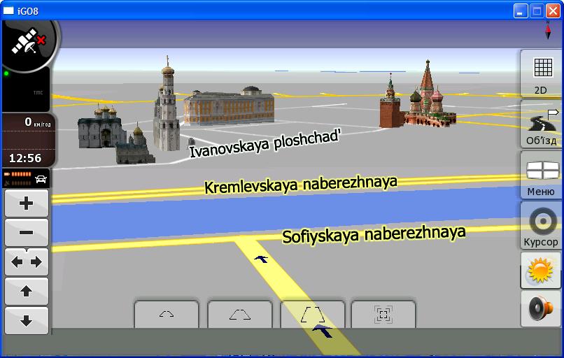

    Ээ.. Насколько я понял это внешний GPS? Bluetoth или USB? Да вобщем-то не важно. Ноутбук ты на сам коп не возьмешь, разве что в машине, на пассажирское сидение, так вот, можешь прикрутить IGO для PC ( http://torrents.ru/forum/viewtopic.php?t=1052184 ), + карта России, это поможет тебе добраться до города или населенного пункта, а Ozi Explorer + карта МО, например здесь: http://torrents.ru/forum/viewtopic.php?t=90068 поможет тебе добраться непосредственно до глухого поселка в котором решил копать. Вобщем все необходимое есть, дальше дело техники! ;)

    Я только что скачал (~63 Mb) IGO по ссылке что давал выше (http://torrents.ru/forum/viewtopic.php?t=1052184), запустил- все работает. Закинул все существующие карты, которые у меня были для КПК (оказалось они совместимы, но весит теперь это дело 4,95 ГБ!). Все карты работают, но у меня нет внешнего GPS для ноутбука, так что от программы мне толку - ноль. Если не пользуешься торрентом, скажи, я закину тебе этот IGO на какой-нибудь файлообменник.

    Я пользуюсь как раз вот этим торрентом ( http://torrents.ru/forum/viewtopic.php?t=1052184 ) !!! Конкретно эту версию IGO тоже уже скачивал , чтото тоже не пашет !! :confused:
    Но ща ещё раз попробую !!

    Скачал я вот этот IGO http://torrents.ru/forum/viewtopic.php?t=1052184 !!! :smile_8:
    теперь программа работает !! Оказывается в прошлый раз просто не установились некоторые файлы .... :D
    А откуда к нему можно карты скачать , и куда их запихивать ????

    Ты говори какую ошибку выдает, там если что можно sys_pc.txt подправить. Но то, что это приложение "Не является Win32 приложением", это врядли.
    edit: а ну и отлично. Сейчас кину ссылку на файлики карт.

    http://torrents.ru/forum/viewtopic.php?t=1111579 Здесь карты для версии 8 (карты от версий 8.3.* не подходят).
    Там все страны, но смысла их качать наверно нет, всетаки 5,22 Гб, потом рейтинг вытягивать долго.
    В торренте убираешь все галки, только в папке content, в ней папка map, там ставишь галки напротив нужных тебе стран. Городов для IGO отдельно нет, только страны. Когда скачаешь, закинь в туже папку map, только уже на своем компе-навигаторе.
    Ещё можешь качнуть одноименные твоим странам файлы 3D-зданий, из папки building. Папка dem- ладшафт. Нужно-нет, смотри сам, он всеравно весьма приблизительный.

    Установил я программу IGO , установил связь GPS и компьютера с помощью Blutooth , - Но программа почемуто не может найти GPS , и экран весь зелёный , то есть ни дорог , ни обьектов ,а просто зелёный фон и курсор ( моего положения ) , хотя карты я записывал !!! В общем программа не отображает карту , и не видит GPS !!! Подскажите пожалуста в чём может быть проблема ?????
