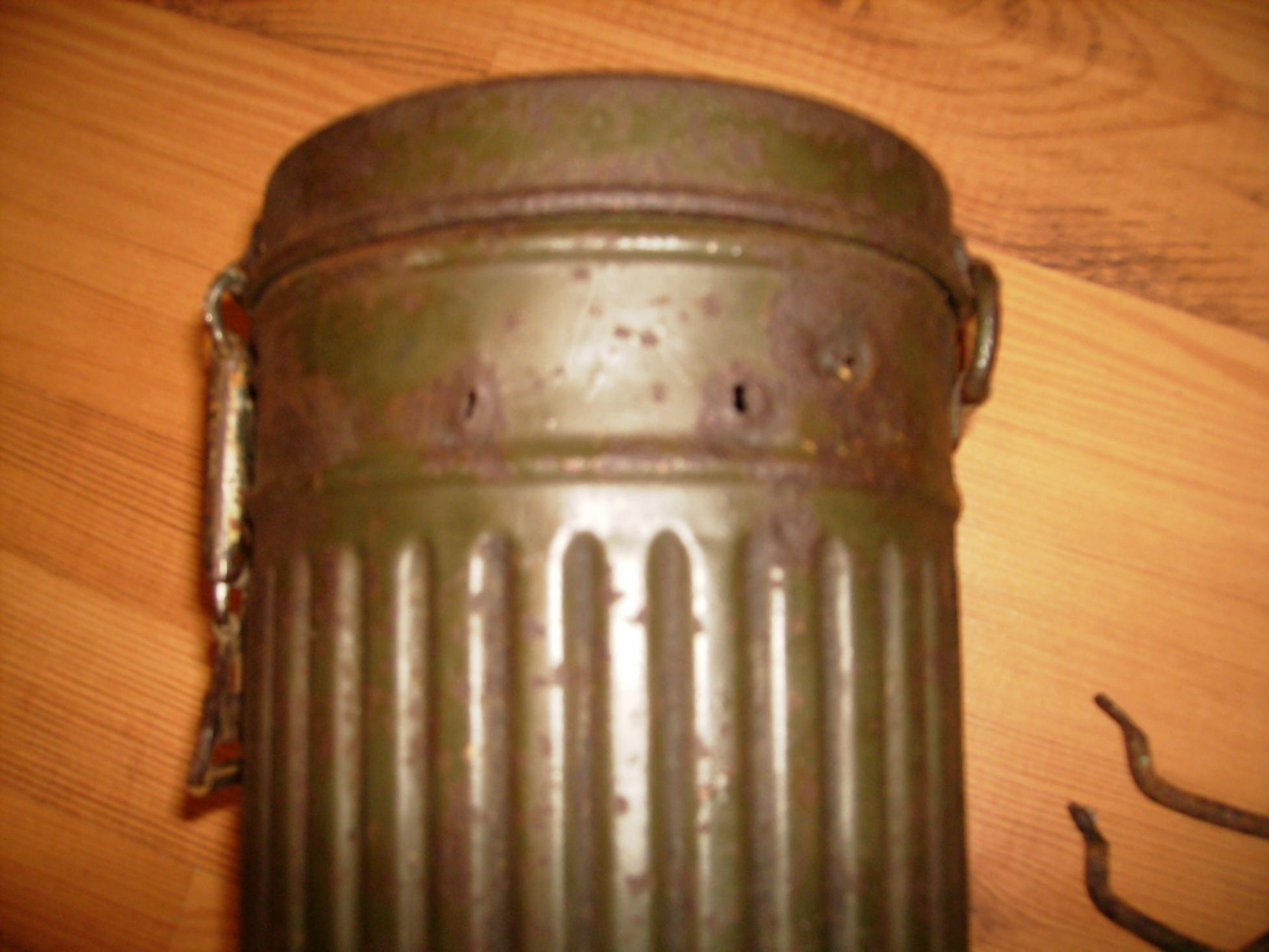

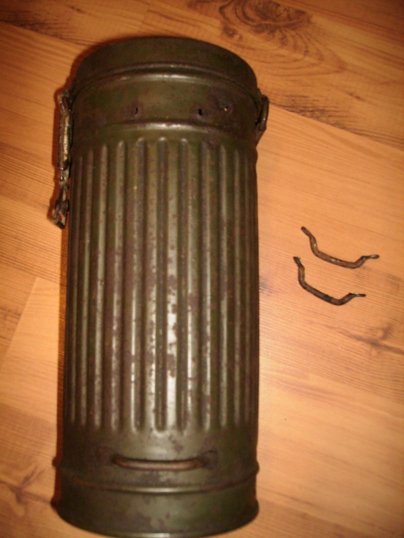

    Уважаемые колеги!
    есть такой бак... практически 100% родного окраса, но вандалы оторвали ему "уши" :confused:
    как их приварить на свои места... да так чтоб не пострадала родная краска?
    и есть ли такие спецы в Киеве?
    :beer: :beer: :beer:

    Только контактная сварка. Но места подгнили, держаться не будет...

    не подгнили, просто вырвали уши с мясом... там небольшой налет ржавчины... проверял

    Я бы сделал по иному. Я бы приклеил. Есть клей которым на спутники клеят керамические плитки - хер оторвёшь. Только вот достать его - проблемно. Попробуй приварить обычным пулаавтоматом, проволокой не более 0,8. Варить изнутри по пятачкам, точечно, а снаружи поливать водой чтоб отжиг уменьшить. Он конечно будет, небольшой, до 2 см в диаметре, потом можно заторцевать маленькой кисточкой.

    Налёт ржи убрать, отверстия подровнять свелом, прислонить уши и припаять изнутри (паяльник подольше держать, что бы прикипело).
    Из под ушей будет невидно олова, отжига не будет вовсе, а прочности - за глаза. :smile_12:

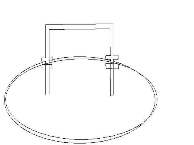

    можно сделать.Ушки надо чуть длиннее.Вставляеш в отверстия ушки с другой стороны по шайбе,и аккуратно расклепываеш.Если правильно все сделать будет лучше чем сваркою.
