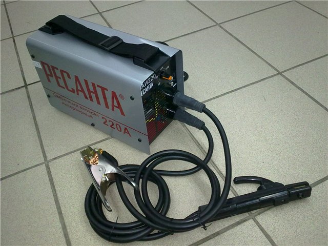

    Транси дома ну їх, сусіди зразу в Рес дзвонять, інвертором варив з одної переноски де 2 холодильники працювали :smile_12:. ось така в мене. Пробував і 5мм варить, варить хотя 3мм з головою хватить.Да маску хамелеон прикупи! щоб зайчиків ненахватати:D
    MISHEL ARC 141.

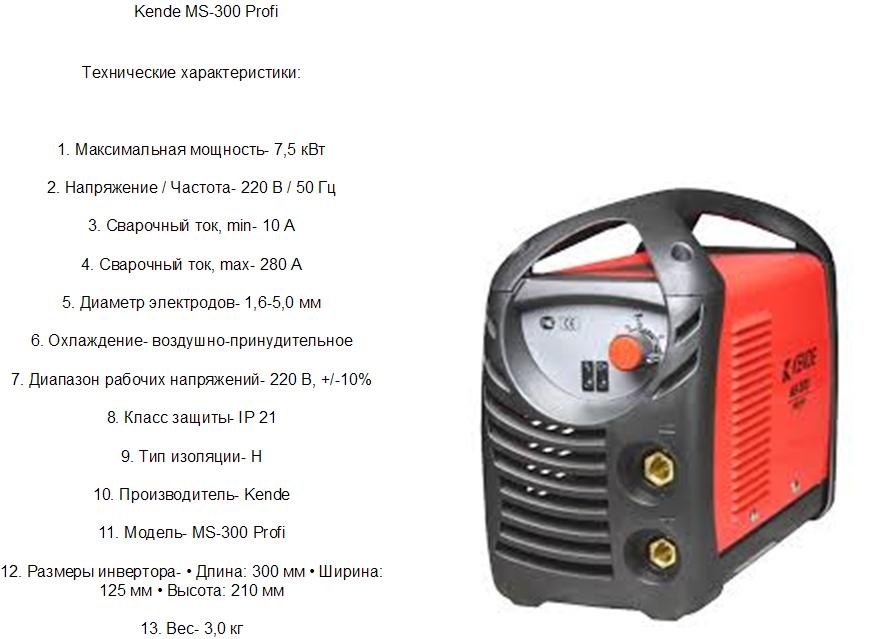

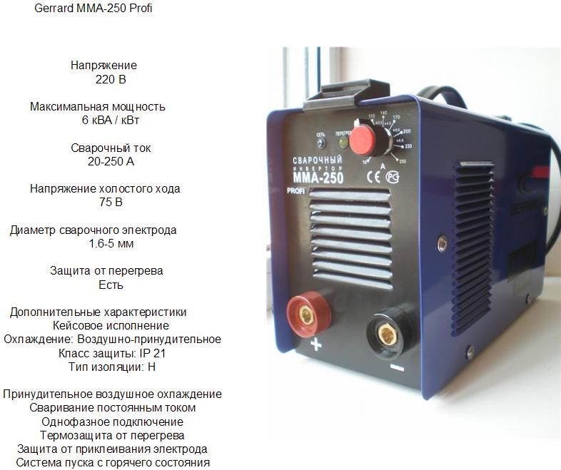

    Так как ограниченный лимит, то пока остановился на этих, кто что подскажет
    Gerrard MMA-250 Profi
    KENDE MS-300 Profi

    Gerrard MMA-250 Profi +1.
