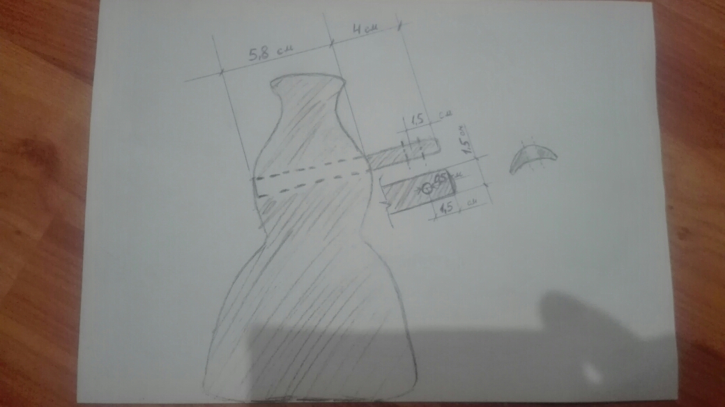

    Доброго. Чертежи пожилины есть.А вот топорище не может не может быть аналогом на ВВ2. На фотографиях ПМВ больше классический вариант топорища. Я попробую скопировать на глаз. С длинной пока не определюсь.

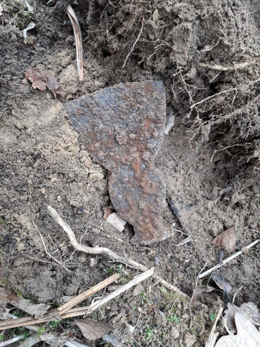

    Доброго времени суток. Вклинюсь в вашу тему, нашли подобный по ПМВ топорик. Интересно восстановить его в первоначальный исторический вид, но не фото, не чертежей вообще каких либо по такой моделе не нашел. Буду благодарен за фото или чертеж пожилины. Рукоять вероятно была сделана из бука, но опять таки нужно фантазировать за неимением информации...)

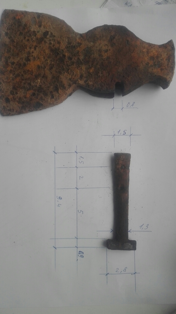

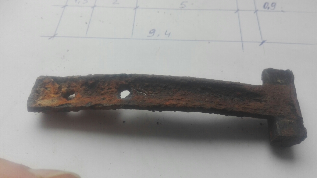

    Мне как-то владелец такого оригинального топора передавал чертежик пожилины.
    minitarn3838, 663, Николай 1981 та ще 1-му подобається це.

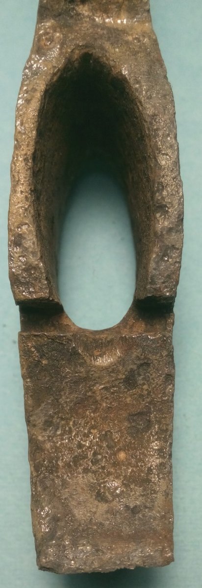

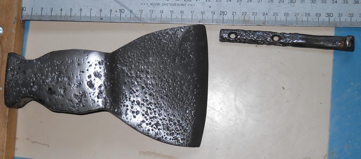

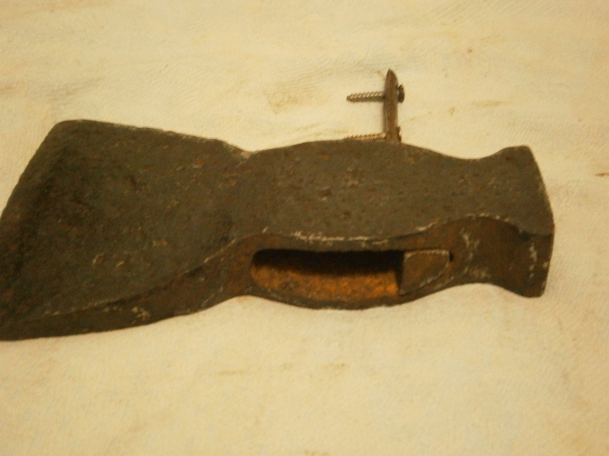

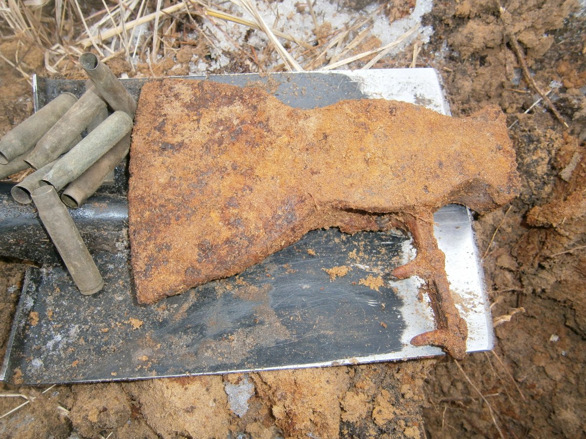

    Вот фото моего:
    Вот фото из нета:
    И еще есть фото с копа. Везде видно два винта. Кроме того, даю 100%, что та часть пожилины, что идет к топорищу - плоская.
    Кроме того, фото моего - видно, как пожилина должна зайти в голову - паз прямой, насквозь, на фото с нета - R образный паз. Все это есть по ссылке выше на rusknife на тему Германский траншейный топор ...... Там на 12 странице есть мои чертежи и фото по разновидностям крепления.
    Примерял пожилины от кирко-топора с пазами к своему топору - подошли, только на кирко-топоре пожилин две и крепятся они обоймой, тут одна и шурупом.
    В принципе, реставрировал не один кирко-топор, у всех пожилины кроме разной формы, т.к. крепление в голове разное (производителей было много) еще и разного размера по длине (на одном топоре - соответственно одинаковые).
    Чтоб помочь автору темы чертежом надо видеть, как она в голове крепится и не факт, что чертеж подойдет.
    Для кирко-топоров делал недостающие по образцу - напильник + болгарка и вперед. Заготовка - костыль железнодорожный (потому как есть копаных куча).

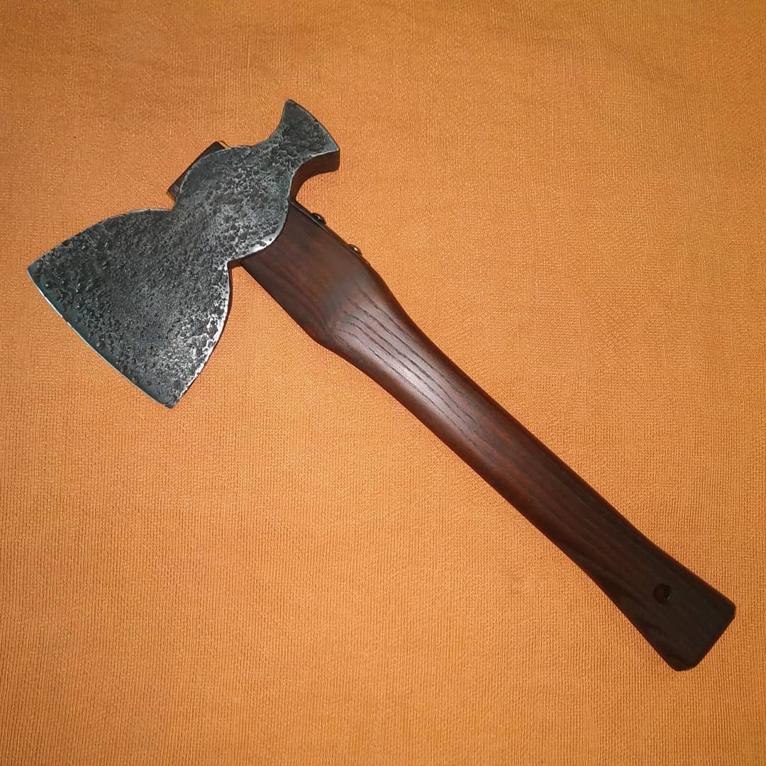

    Вот еще фото нашел
    minitarn3838 та 663 подобається це.
  12. mays2012
    mays2012 Stabsfeldwebel
    558
    Ну, это такой, как у меня, а какой надо автору темы? без фото топора не определить, но в принципе, по общей длине должны быть примерно одинаковы, только конструктивно отличаются креплением в голове.
