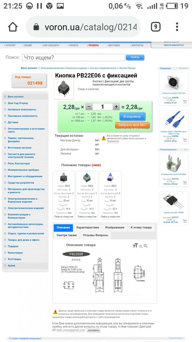

    Хотел почистить пин внутри, так как намок и начал глючить, при демонтаже - сломал кнопку...
    Пин оригинал, гарантии уже нет

    так а в чому допомога потрібна?
    пластикову кнопку замінити?
    можна фото?
    вайбер 0678388483, Роман

    Завтра зроблю фотку і скину на вайбер.
    Так,потрібно замінити кнопку,ну і зібрати

    Добрый вечер!
    Вынимать плату и вставлять нужно при нажатой (утопленной) кнопке и снятом резиновым колпачке (снимать колпачек в первую очередь, ставить после установки платы).

    Абсолютно верно, вот только это тоже не всегда помогает. Кроме того, провода от датчика - тоже не рядовая задача при сборке этого чуда. Перепаять кнопку для специалиста несложно, вот танцы с обратной сборкой - еще тот аттракцион с гемороем. Потому народ, имеющий опыт, и не спешит с предложением помощи. Как правило, 1-2 кнопки в ходе этой процедуры, как не извращайся, улетят нахрен.

    Вот поэтому я и упоминаю о снятии резиновой защиты. О ней забывают и “попадают”.
    А в общем согласен, процедура не из приятных.
