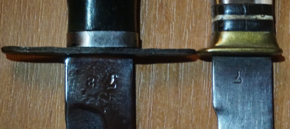

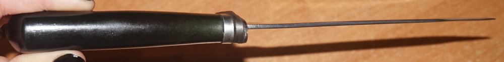

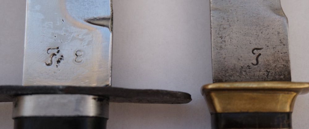

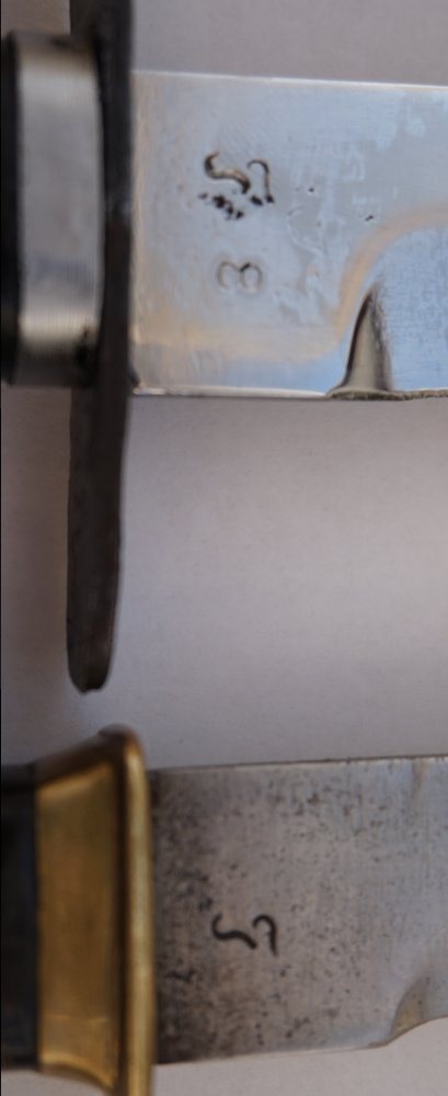

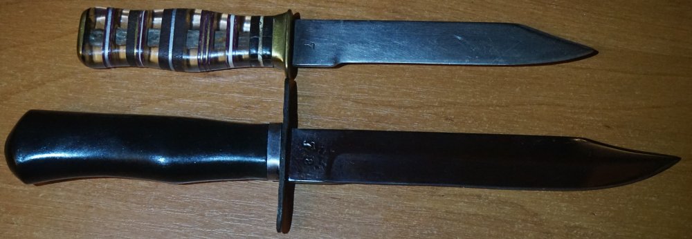

    Доброго вечера! Камрады, нужна помощь в определении НР-40. Два дня назад приобрёл на чермете ножик, сказали , что тюремная работа.Нож весь был в смоле. Рукоятка была обмотана тряпичной изолентой. Срезал изоленту с рукоятки под ней оказалась гарда, усики были согнуты на рукоятку, слы от гарды остались на рукоятке. Гарду отрихтовал. Сам нож отмачмвал в солярке и мыл бензином. Лезвие чистанул нулёвкой. Ручку перекрасил, т.к. после мытья остатки родной краски смылись.Для сравнения выкладываю НР с наборной ручкой, подарок одного ветерана.
    По моему мнению на новодел не похоже.Одна печалька, нет ножен.Может кто подсобит.

    Клейма одинаковы на двух ножах.
    Камрад, аргументируйте своё высказывание.

    А что тут аргументировать и так видно что клейма фуфел

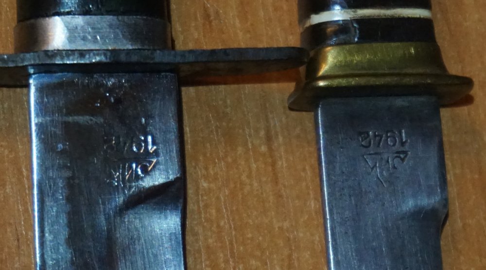

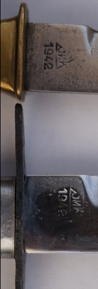

    Может фото не удачные, завтра при дневном свете сделаю. При обмерах клейм разницы между ними нет.Буквы и цифры имеют одинаковый размер и наклоны.
    Любое мнение необходимо аргументировать.Сказал-подтверди.

    Даже по этим фото видно что 2ки 9ки буквы З и К абсолютно разные. К тому же у меня такое впечатление что Вы его сами сделали и пытаетесь доказать подлинность либо узнать где допустили ошибку( если это не так то прошу не серчать ). А вообще раз Вам написали значит что то понимают, так что если Вам не понятно почему фуфел, то для начала просмотрите фото с оригинальными клеймами в интернете

    Нет камрад я холодняк не делаю.Восстановить могу всё что угодно.Тем более, я его не продаю и не оцениваю.А фото явно не удачные. 2ка 9ка З и К один в один.
    Фото в нете я за два дня пересмотрел кучу.

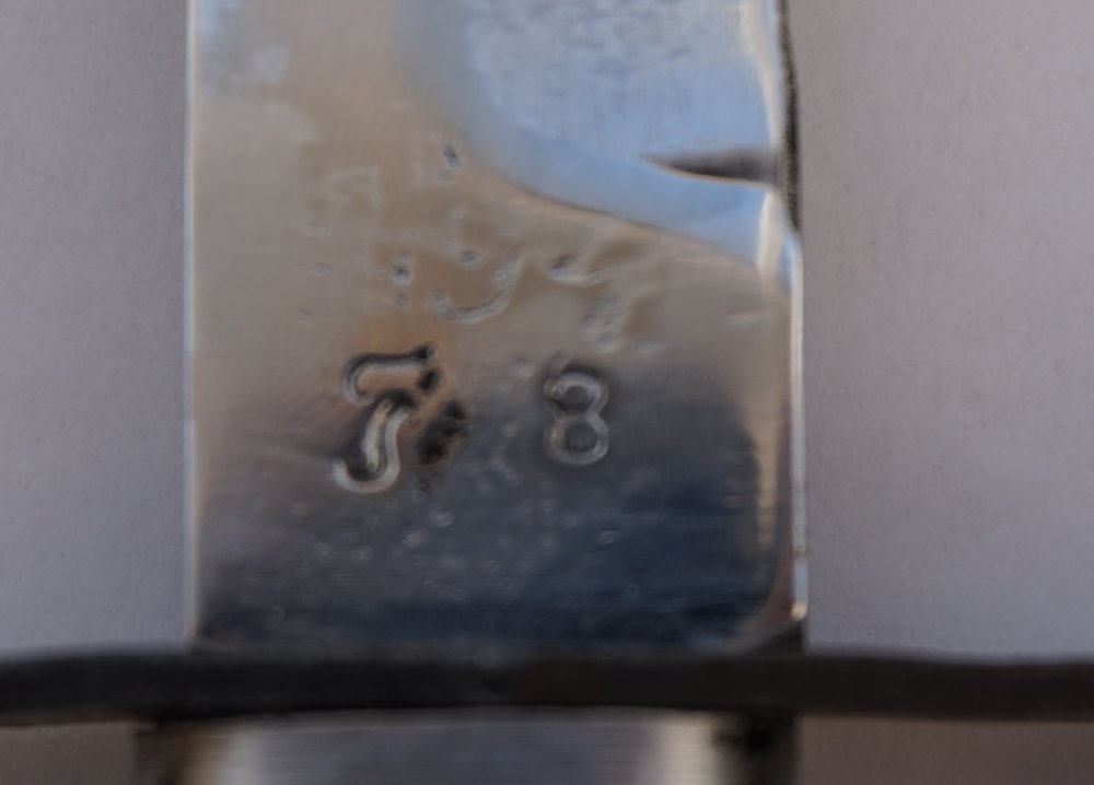

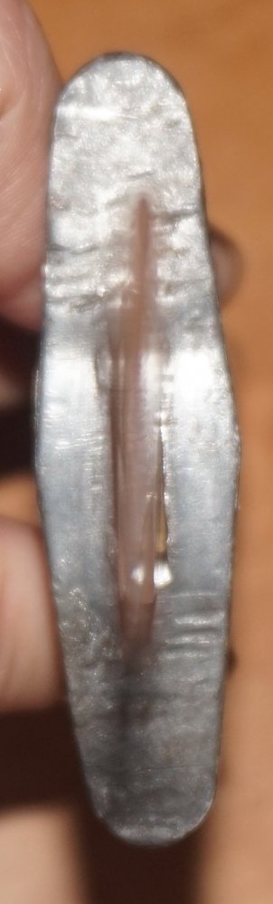

    Знатоки НР-ов не скажут что-то определенное по этим фото о подлинности. Лишь предположительно.
    Однозначно перефотографировать. И не только интим с клеймом, а и клинок, т.к. нужно видеть и спуски. Замерьте также точно толщину клинка.

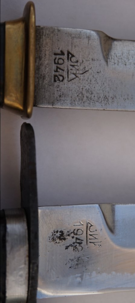

    простите,но не пойму о чем тут спор? на фото оба ножа современные,зек пром с фуфельными клеймами,что бы это увидеть,даже необязательно быть большим знатоком.С Нр-ом и нквдшной финкой,они даже и рядом не лежали.

    ну во первых,я ни кого не оскорблял.Вы выложили тему,что бы узнать мнение,вот его и высказывают...ну если вы считаете себя экспертом,зачем тогда выкладывать?Ну а теперь по теме-нож который вы позиционируете как нр,посмотрите на форму рукояти,форму клина,пяты клина,левый расклеп,толщину и форму гарды и я уже молчу про левофуфлыжное клеймо,да еще и поставленное не в том месте....по ножу с наборной рукоятью,сказку про ветерана можно рассказать любую,но от этого он оригинальнее не станет....такова уж правда,а решать уже вам.Иногда в железе понимать мало,железо оно ведь разное............

    Ок. если вы считаете себя экспертом, расскажите об оригинальной форме рукояти (начнем с того, что рукоять еще во время войны переделывали умельцы под свою руку), клина - жду пример оригинала (жел-но с размерами) для продолжения обсуждения. Насчет клейм - на обоих клинах они идентичны (на фото выглядят по-разному из-за угла падения освещённости, и разницы полировки клина). И еще - я не сказочник, имхо.

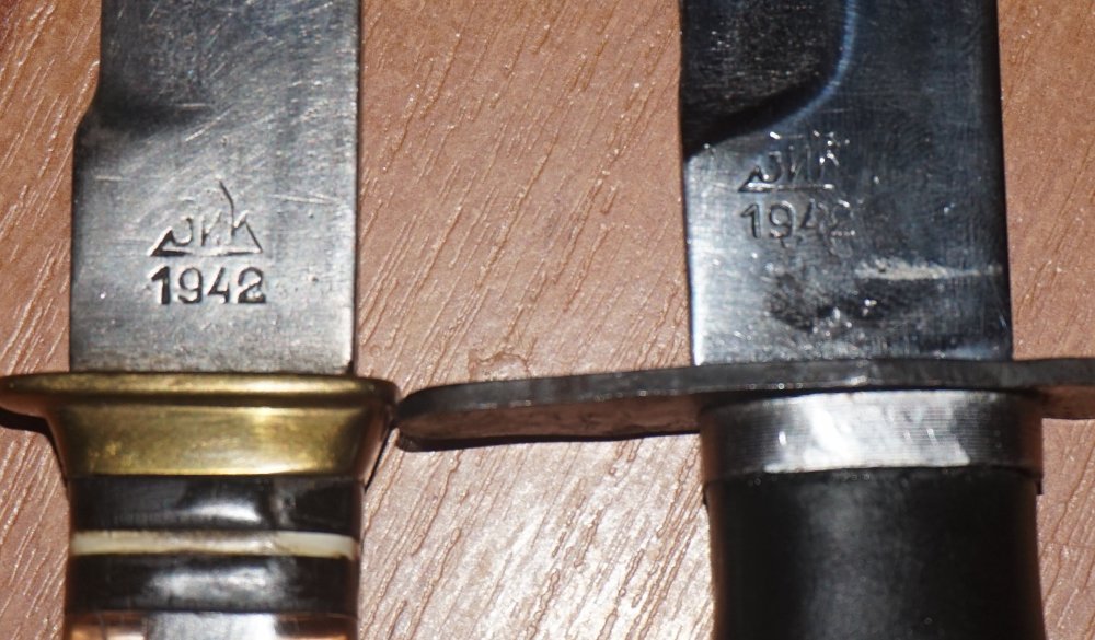

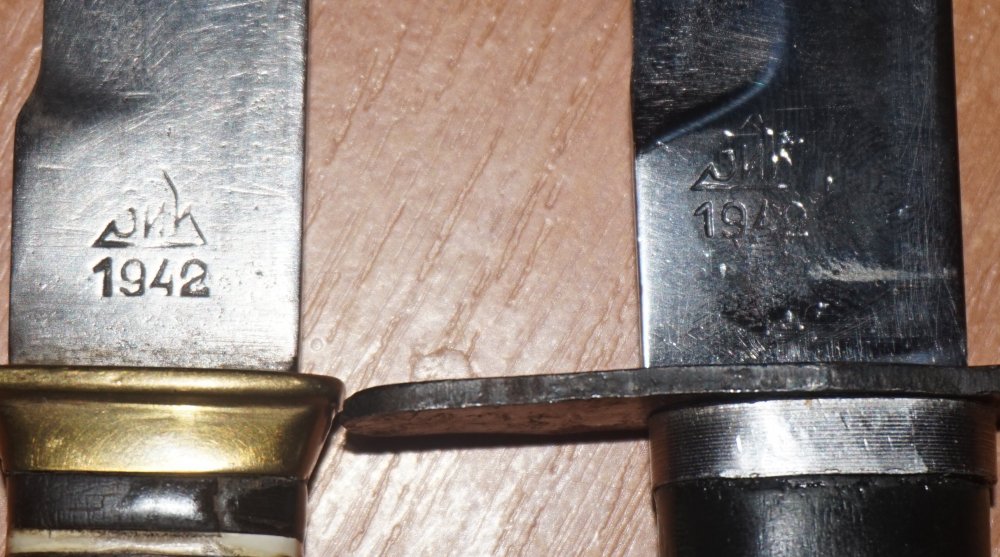

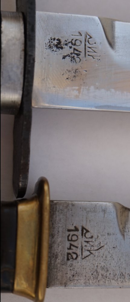

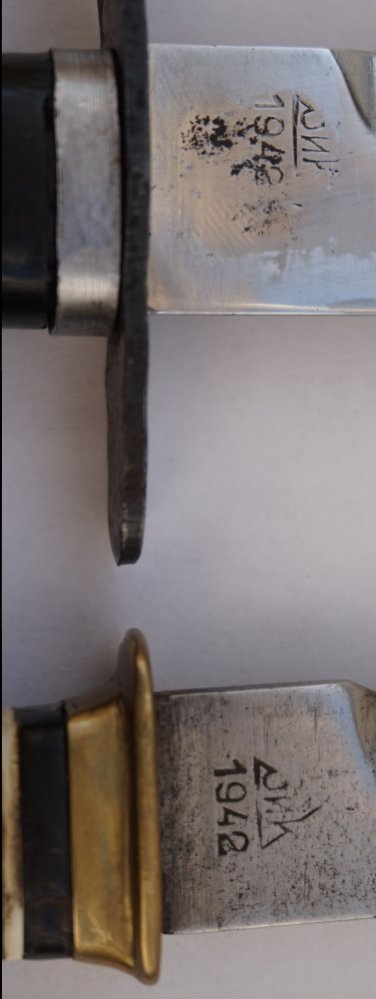

    вот фото при дневном свете - можете сравнить клейма.
    Над клеймом госприёмки электро карандашом написан номер 294, на фото видно
    По рукоятке и гарде тоже не согласен , после ВОВ ножи состояли на вооружении в ВЧ , могли ремонтироваться в оружейных мастерских. Так же перед сдачей на склад всё оружие проходит ремонт с заменой узлов и деталей.
    Мне просто не нравятся голословные высказывания , есть мнение аргументируйте.

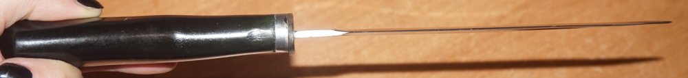

    Длина клина 150 мм, ширина клина 22 мм, толщина клина 2,5 мм,толщина метала на гарде 2 мм,длина ручки 118 мм, вес ножа 126 гр.

    Для Зиковского Нра толщина большая правельный-2,2-2,3мм да и длина,должна быть 152-154мм,а по поводу гарды и рукояти так тут и замерять ненадо-новодел явный...

    Ну, то, что рукоять не родная, а переделана, сейчас не важно где и когда, мне было ясно сразу, это и ТС понимает.
    У меня вопрос был лишь по клинку.
    На форуме много тем по НР-ам. Есть на форуме знатоки. Из форума для себя собрал фото клейм, по которым у знатоков нет сомнений в подлинности.
    На сколько вижу, клейма представленного здесь ножа совпадают с оригинальными.
    Наибольшая толщина ЗИК-овских НР-ов 2,6 мм., т.е. толщина клинка представленного здесь экземпляра тоже вписывается в оригинальный.
    Длина клинка меньше на 2 мм. - вполне нормальное приемлемое уменьшение для пользованого клинка.

    С наборной ручкой,натура,второй-фуфел.
