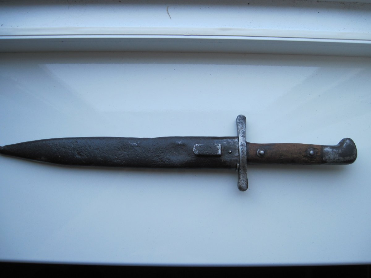

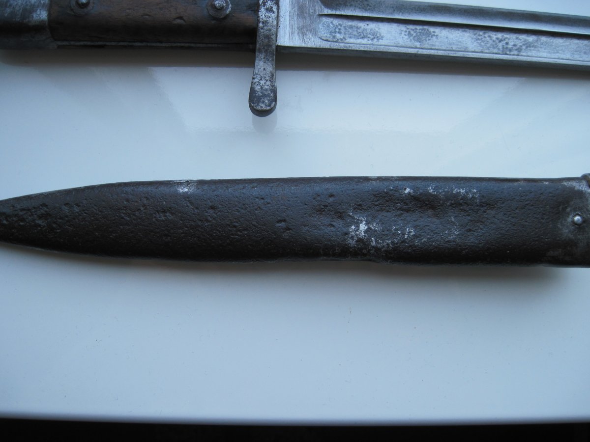

    Камерады,подскажите пожалуйста,как выровнять ножны от вмятин?Метал очень крепкий,без свищей.
    Может есть какой то способ предания им изначального вида.

    Зняти з них пружини, надягнути на наставку і потихенько вистукувати.

    Жаль там пружини на заклепках...зняти без пошкодження не вийде... Я би попробував спосіб для фляг , якщо ножни не течуть .. Налити води і в морозилку.. Вода при замерзанні збільшиться в обемі і вирівняе .. Але тут поекспериментувати треба...придумати чим закупорити верх ножен ? З поваг ..

    вода не думаю, що витягне вм'ятини але попробувати можна, а якщо не допоможе то потрібно буде використовувати більш радикальні методи у всякому разі не спішіть.

    Не,не варварства не будет,пусть тогда лучше так будет.Но воду попробую,когда-то так флягу вернул..

    Ровнял не одни ножны 98к на оправке сделаной по внутренней части хорошо получается
