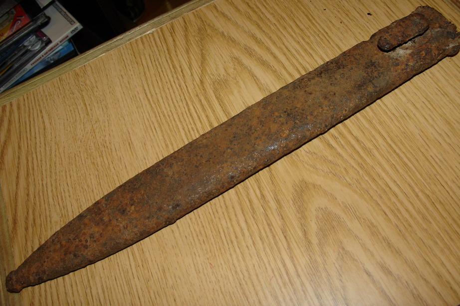

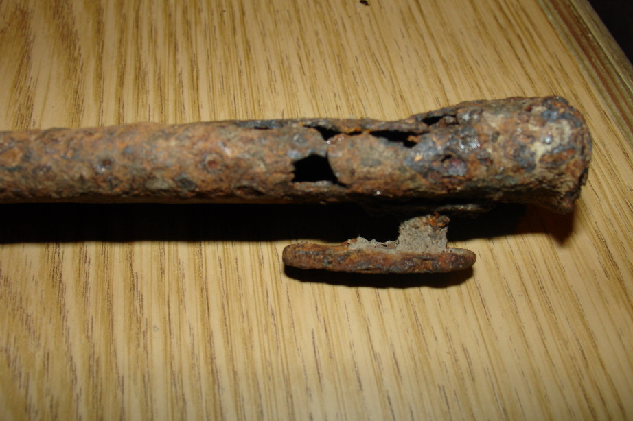

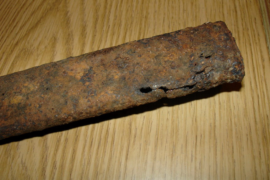

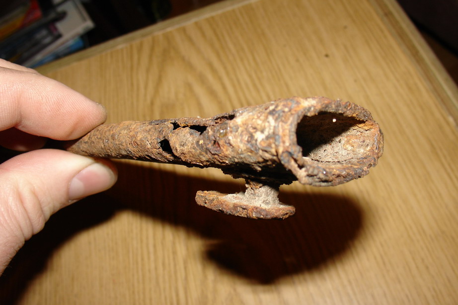

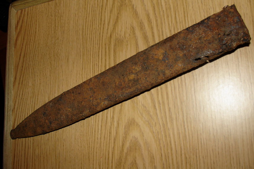

    Товарищи! Подскажите можно что-нибудь сделать или не стоит мучиться и по весне новый откопать

    Можеш повесить на стенку. Реставрировать по-моему просто бессмысленно:D

    Можно сделать,для стенки... кинь на пару дней в лимон. килоту,она съест всю ржавчину,почисти акуратно карщеткой.большие дыры и потери металла запаяй паяльником с латунн.заплатками(метал паять с ортофосфорной кислотой для пайки),обработ.напильником,шпаклевка,черная матовая краска и на стенку самое то!! процесс долгий и кропотливый,но сделать можно.
    После кислоты попробуй открутить болт крепления пружин и достань их,если болт и пружины сохранились....:)

    Думаю даже начинать не стоит. Оставить как есть, или подарить :)
    После кислоты будет решето,если что-то останется :(

    Да согласен,но это лечится,просто надо терпение и чтоб руки росли откуда надо.

    Да не сомневаюсь. Просто надо приложить много усилий, и в итоге получится все равно не то (это мое личное отношение к конечному результату реставрации вещей из такого сохрана :) ). К сожалению, по опыту ножны в таком сохране это уже финал. Уж очень много дырок появляется при очистке, + начнут разваливаться. Лично я не стал бы возиться.

    Я подобные востановил. Для начала электролиз. А вот потом посмотришь и подумаешь. Сеичас не ясно остался метал или одна ржа???? Если будет решето, это ещё не смерть, главное чтоб жёсткость осталась. Потом оч. хорошо обезжирить и авто шпаклёвкой + стекловолокно, грунт и матовая краска. Очень повезёт если сможешь вытащить пружины и поправить их состояние. Дерзай.

    Сделать то их можно, никто не спорит, но вот стоит столько ли потраченное на них время и дышать парами кислоты над паяльником? ;)

    Отдам тому у кого руки откуда надо растут. Но с одним условием. Процесс реставрации на пленку и в форум выложить, будет польза.
    А я потом буду смотреть на фото и завидовать, что у кого то это есть. Шучу на самом деле, весной точно другой откапаю или не ходить мне больше с лопатой.
