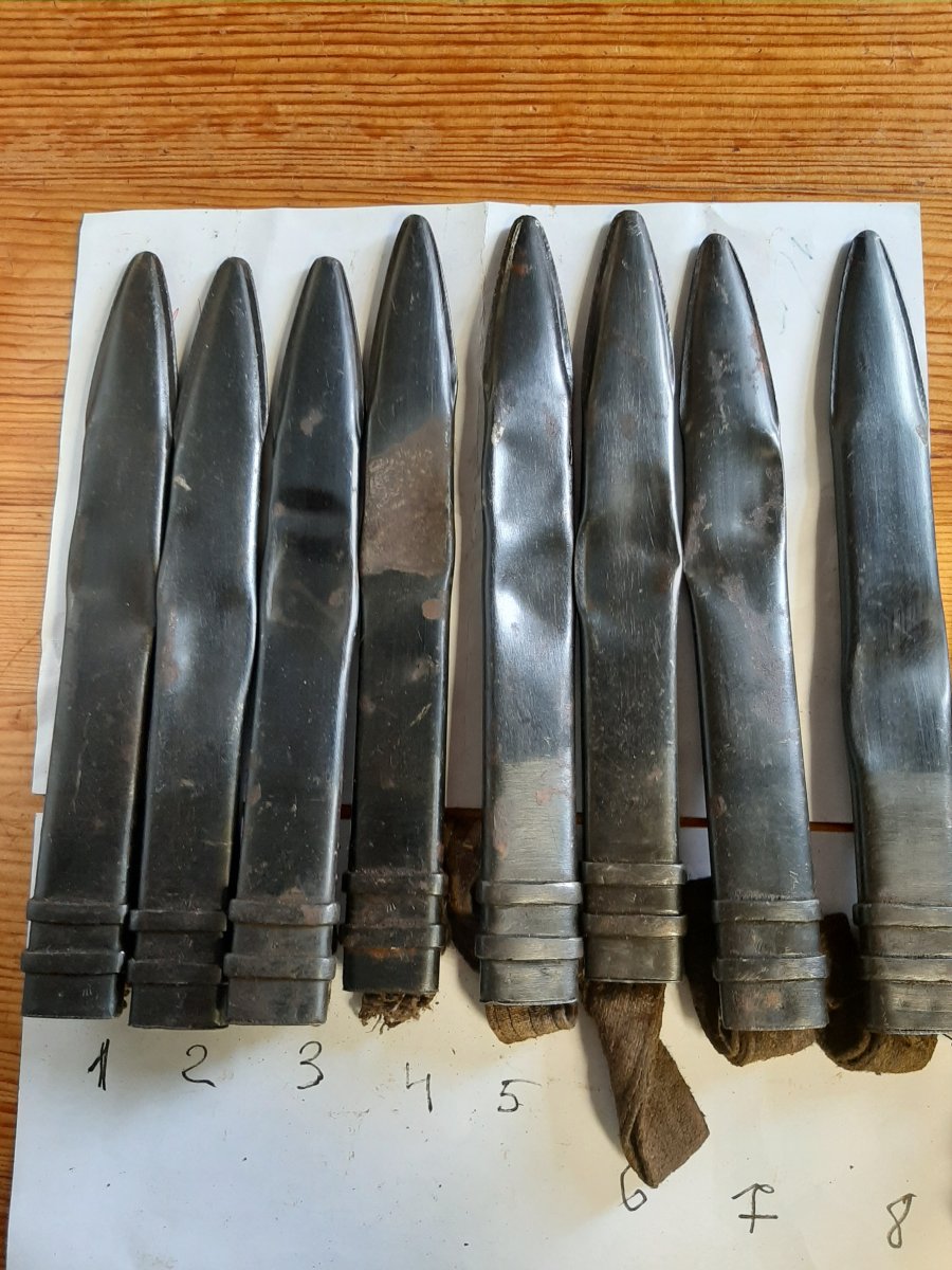

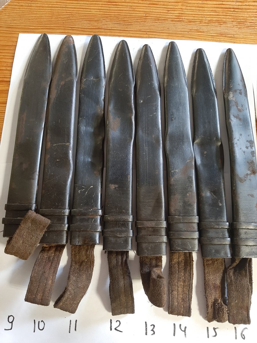

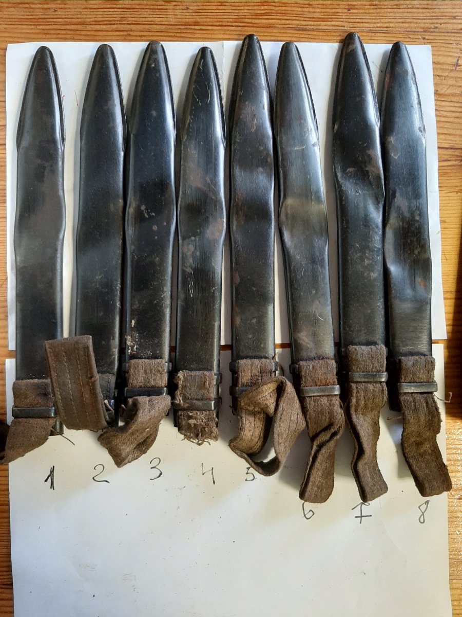

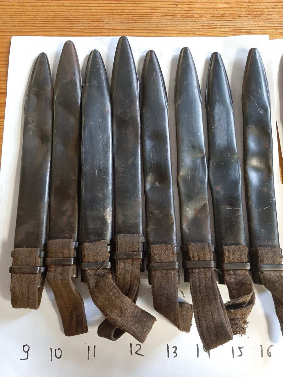

    Здравия всем.
    Имею кучу таких порченных ножен , но не имею опыта их восстановления.
    Выкинуть тоже жалко, помогите советами - можно ли их выпрямить .
    Спасибо.

    знаю, фляги ровняют заливанием в них воды и заморозкой..

    За ради такої кількості можна зробити оправку. При чім не одну а пару штук, від меншого розміру до більшого потрібного. Можна зробити збірну з трьох частин, тобто дві бокові спочатку вставляється і в середину забивається середня, розводячи крайні пластини і вирівнюючи ножни. Без молоточка теж не обійтися.

    Металл отличный, поэтому выбрасывать ни в коем случае нельзя.
    Самый правильный и толковый способ, как мне думается, это ровнять их на оправке. Но нужно чтобы кто-то изготовил оправку по размерам именно этого типа ножен.
    Водой и заморозкой я думаю, что не выйдет. Фляги закручиваются герметично, а здесь останется открытое устье. Да и объёма воды, залитого в ножны, может не хватить. Могу и ошибаться.

    Я думаю,что способ с заморозкой воды не поможет - ровнял я как то флягу таким способом,на раздулась ,как шар.
    Наверное нужно ровнять оправками.
    Подскажите,кто может такие изготовить,наверное, нужно их 3 штуки последовательных размеров.
    Спасибо.

    Я правильно понимаю,чтобы начать ровнять ножны - сначала нужно извлечь пружину,которая удерживает клинок ?

    Не морочьте голову с заморозками, оправка единственный верный метод. Только горловину с пружинами надо демонтировать вначале,прежде чем сУвать оправку.

    Если это действительно редкие вещи - нужно заказывать оправки и ножны восстанавливать.

    Даже,с оправкой не так просто их выровнять,тем более если, Вы этого никогда не делали,горелка нужна обязательно,ножны сделаны из тонкого металла и могут лопнуть в любой момент!Говорю Вам ,это не по наслышке,а по своему опыту! Но Вы хозяин и вам решать!С.ув ко всем Dexter!

    В сети найдите руководство по войсковому ремонту СВТ 40 , там есть раздел по ремонту шыков и ножен .
