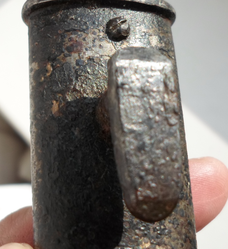

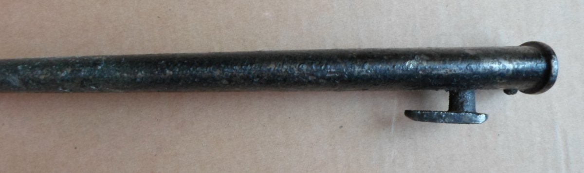

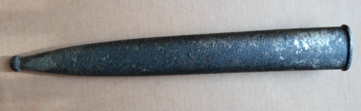

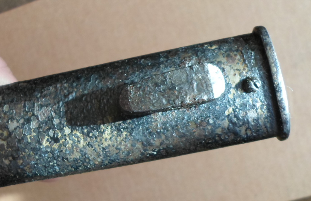

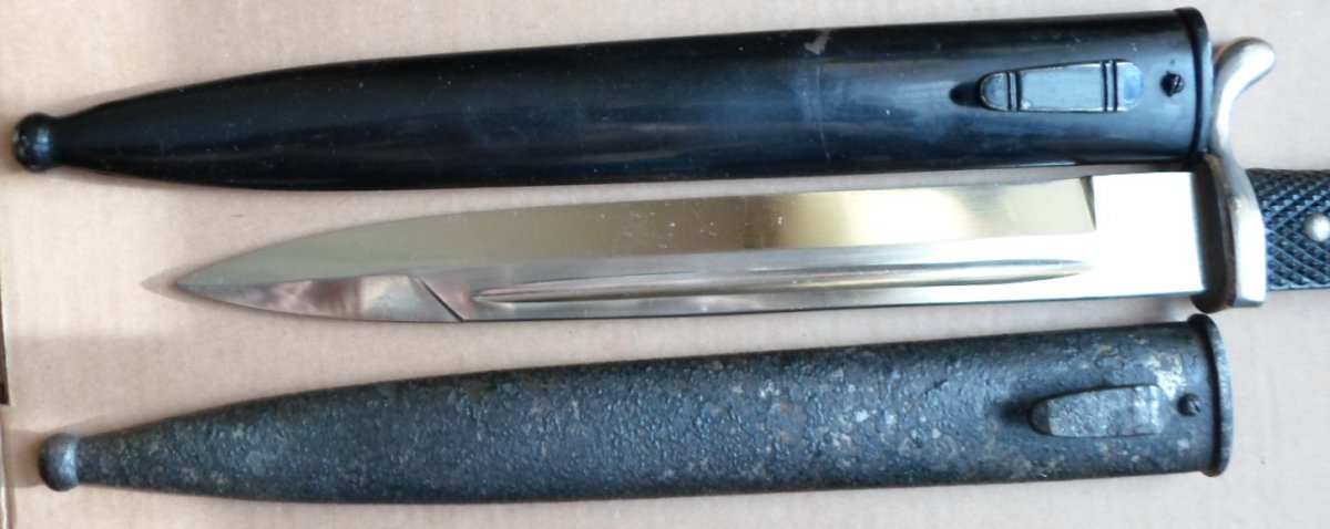

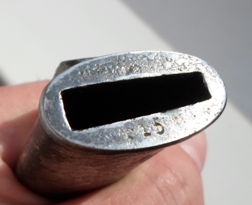

    Друзья, подскажите по ножнам, от какого штыка. Для сравнеия, сделал фото с унтером- акулий зуб, но он не входит до конца- окончание ножен слишком узкое. Длина ножен 225мм, есть клеймо -1815 или 815 на устье.Покрытие ножен, как антибликовое-шероховатое.

    Это короткий парадник? Его лезвие более узкое, чем у других производителей? Если можно фото, в сети не попалось.

    Длинный, но не акулий зуб.

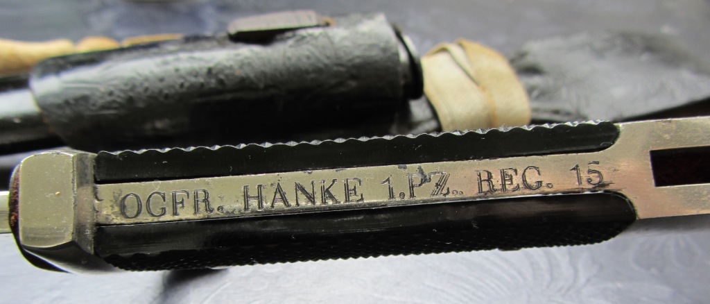

  9. Kollekzioner
    Kollekzioner Major
    4.617
    где-то в центре Европы

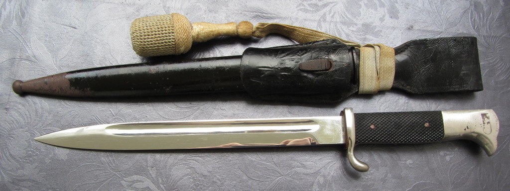

    Не обязательно. Какова длина и ширина клина у Вашего "унтера"?
    Вот у меня такой Хёрстер, "ак. зуб", но длина клинка 195 мм, ширина 22,7 мм.
    В основном короткие "ак. зубы" идут по 200 мм, потому ножны друг другу могут и не подходить. Также и ширина клина
    может плясать от 21,7 мм до 24,0 мм - это те, что мне попадались, так что может быть разнос и больше.

  10. alex-58
    alex-58 Stabsgefreiter
    13
    976
    Могилев-Подольский
    У меня акулий зуб Eckhorn-длина 200мм и ширина 23мм, поэтому наверное и не входит! Спасибо большое всем, за участие в теме и прояснение ситуации!
