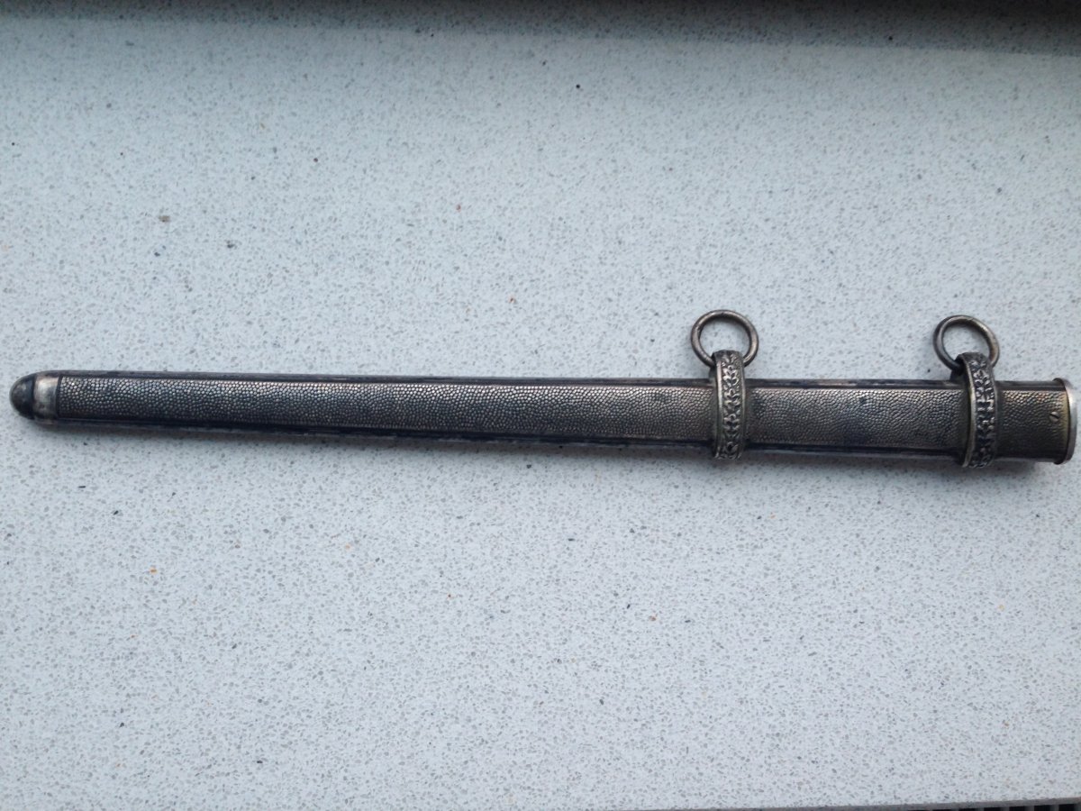

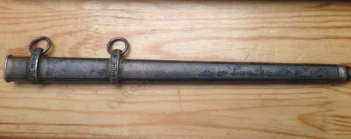

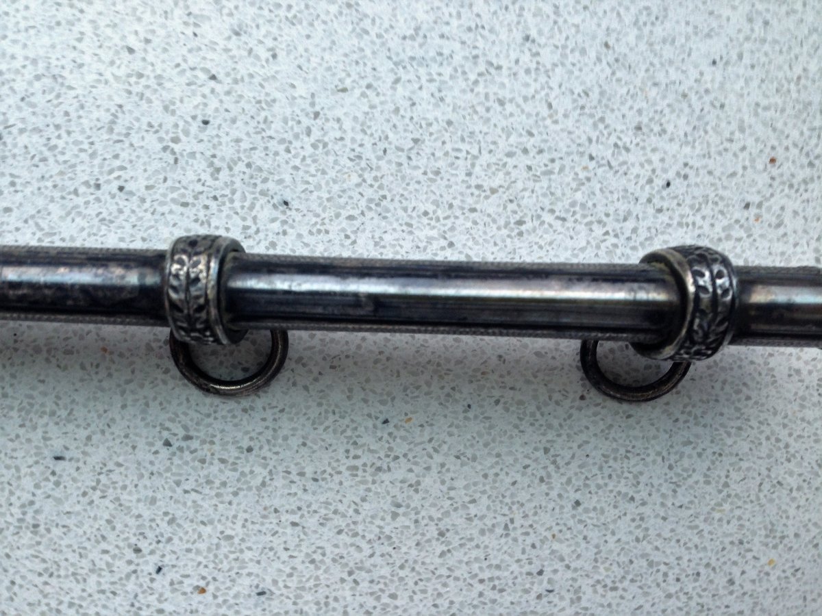

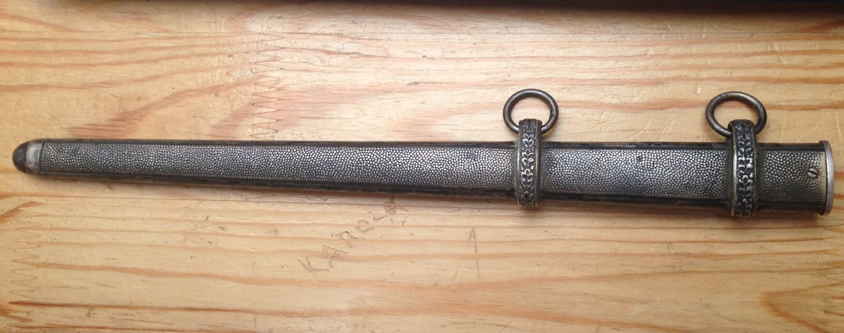

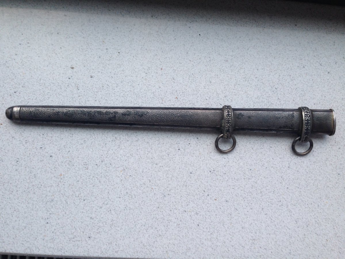

    Добрый день ув. друзья, преобрелись вот такие ножны от кортика вермахта, на соседнем ресурсе знающие люди подсказали, что это Alcoso 5 вариант (2 первых фотографии).

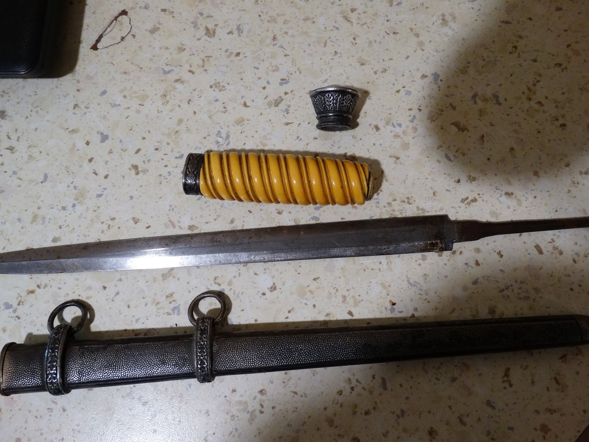

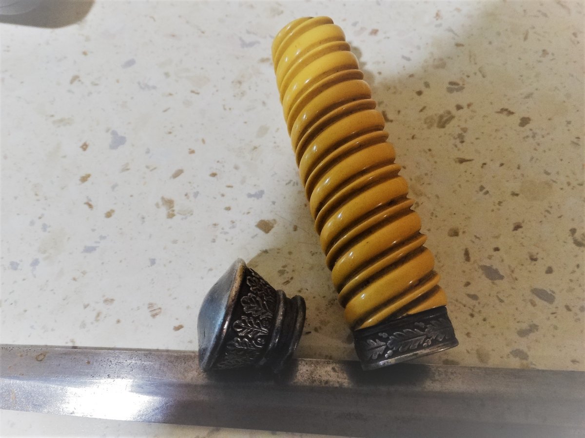

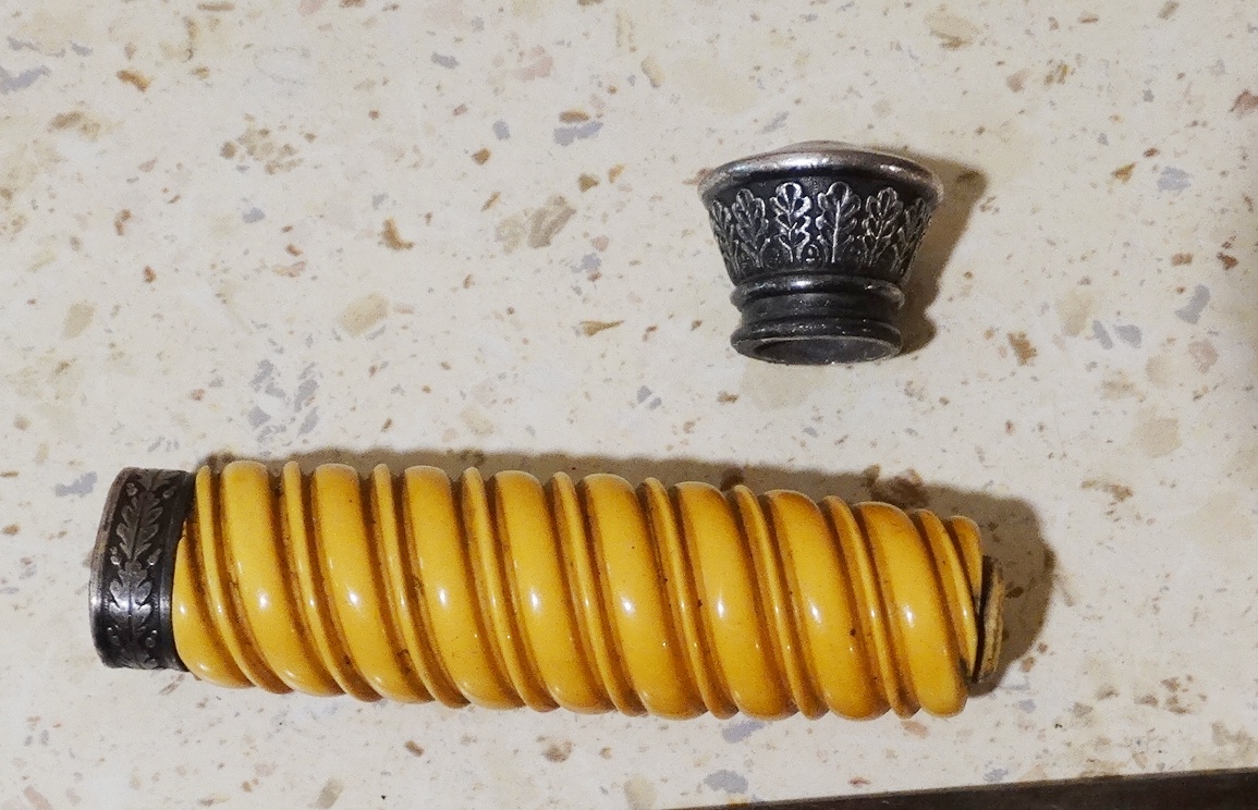

    Кроме ножен продавец предлагает купить и все остальное, кроме гарды...хотел спросить, относится ли рукоять, верхняя закрутка и кольцо к ножнам....или это разнобой...За фото извиняюсь...какие есть(3 последние фотографии продавца)...

    Добрый день. Пока титаны не подошли закину пять копеечек: на картинках гугл листься на ножнах, навершии и оковочке одинаковые - получается, что у этого набора оковка не родная (или оковка с рукоятью)

    Я - не спец, не эксперт, но считаю, что ножны - НЕ Алкозо.

    Добрый день, спасибо Вам за ваш ответ, а к какому производителю они тогда относятся?
    Вроде туточки смотрел, похожи очень на 5 тип....http://www.heeresdolch.de/html/a__coppel_alcoso.html, а верхняя закрутка на 3

    Вы посмотрите ещё!
    Внимательно, ГДЕ находятся винтики на ножнах??? Все модели имеют по 2 - по бокам.
    У одного кортика (с 5-м клеймом) не видно, правда... Но у последнего опять всё "на месте".
    "Закрутка" называется НАВЕРШИЕ.
    Чтобы точно различить Ваше, нужно фото как на сайте - КРУПНО и ЧЁТКО!

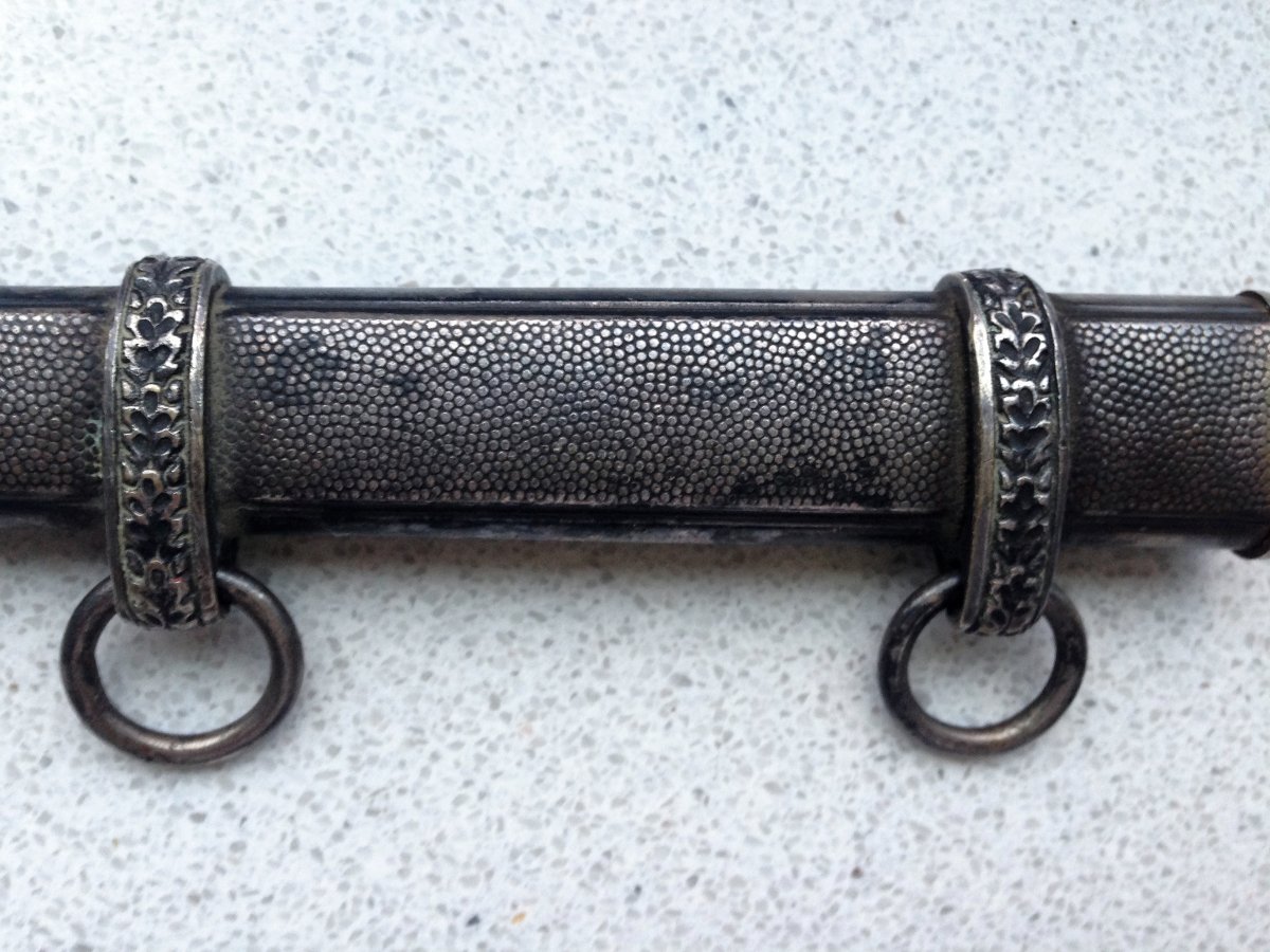

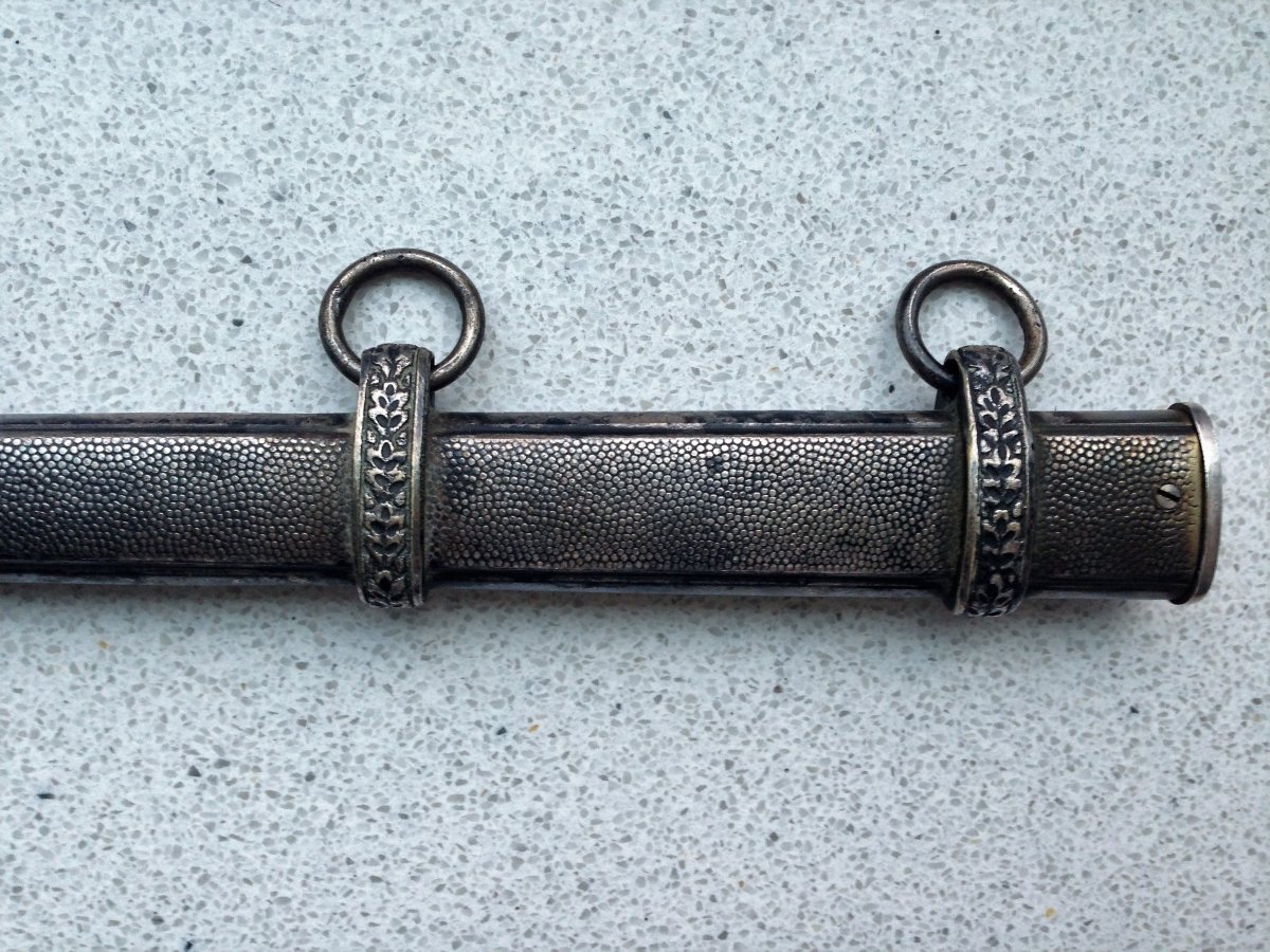

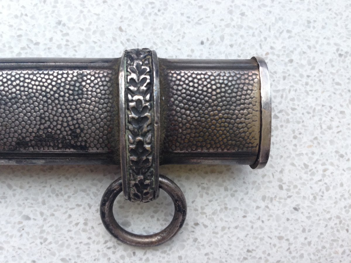

    Добрый день, ну вот так как-то получилось с фотографиями ножен. Может у Вас по ним получится определить к какому производителю они относятся.

    По поводу навершия, к сожалению имеются только представленные выше фотографии.

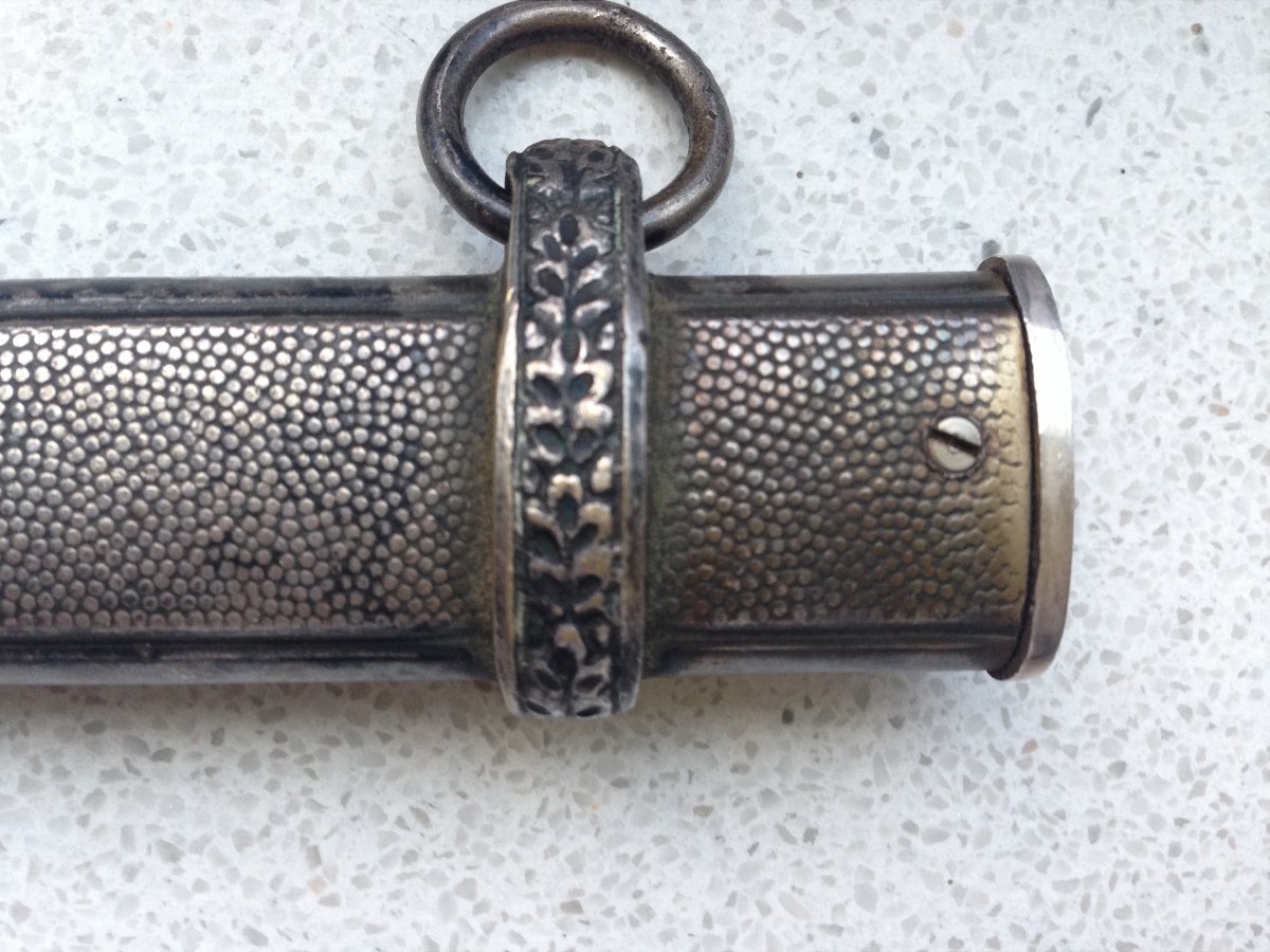

    Запросите фото навершия со стороны резьбы.
    Ножны позднего Alcoso имели один винт и кольца с ручной доработкой. По моему мнению очень похожи. img645а.jpg

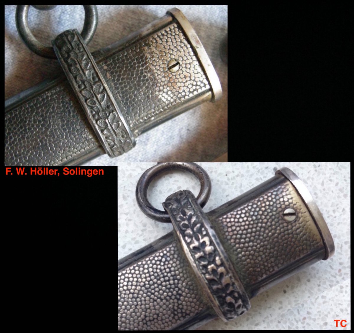

    Алексей если и похожи, то только визуально. Но если посмотреть дубовые листья на обоймицах, их расположение исполнение и контуры - схожесть даже малейшая пропадает. Я считаю ножны ТС больше схожи по исполнению к F. W. Höller. Но и так же считаю что они вопросные!!!

    На сравнительном фото видно видно схожесть исполнения с Höller, но и так-же видны недостатки.

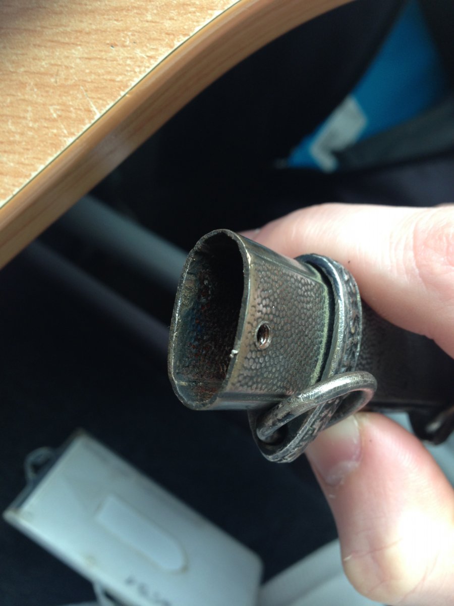

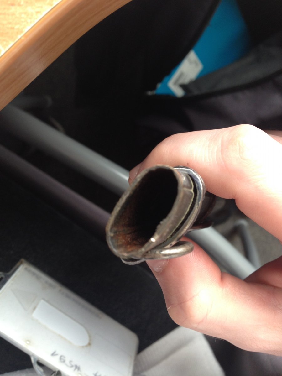

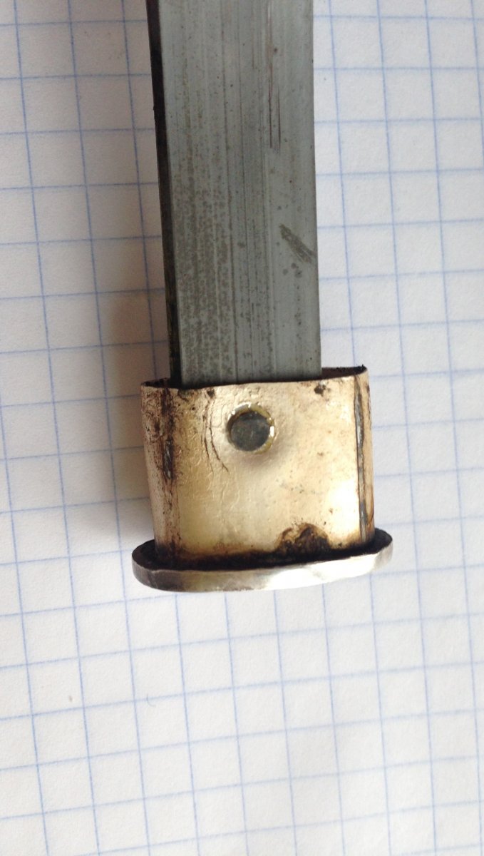

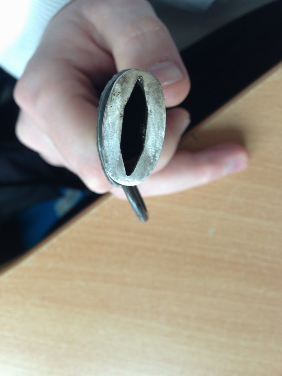

    Не нравиться сам болт. Так-же видна неровномерная его установка по отношению к середине. Вокруг болта не свойственные производителю (ям) раскурёчивание металла. Которое судя по всему остаётся при кустарном сверлении. Так же очень не нравится само устье и его неравномерный износ и отполированность.

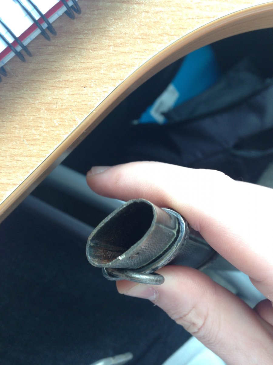

    Алексей Вы сами посмотрите случайно нет ли запаяных и зашлифованных отверстий по бокам устья. И визуально посмотрите само устье из такого-же металла что и тело ножен или нет. Можете фото прислать с верху куда входит клин. Судя по Вашим фото я бы и на магнит проверил.

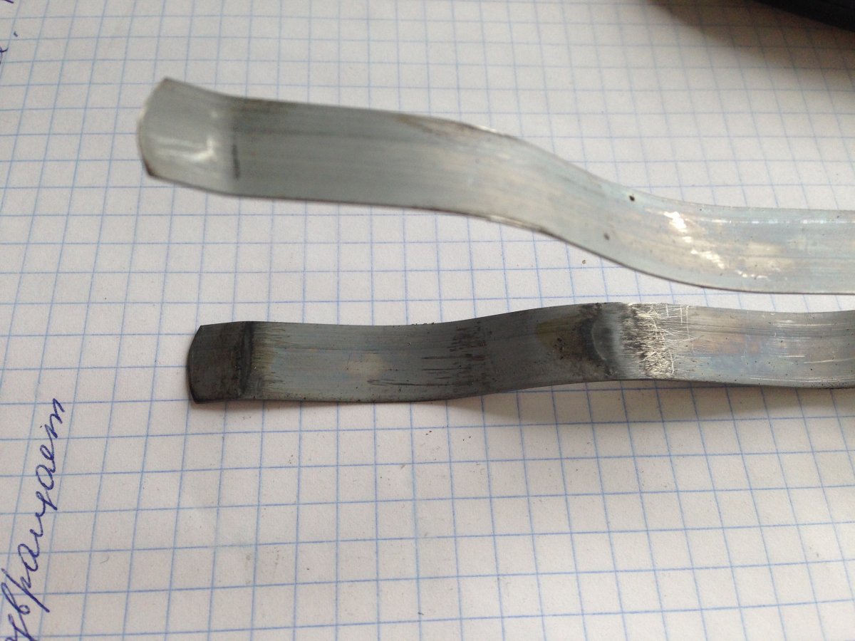

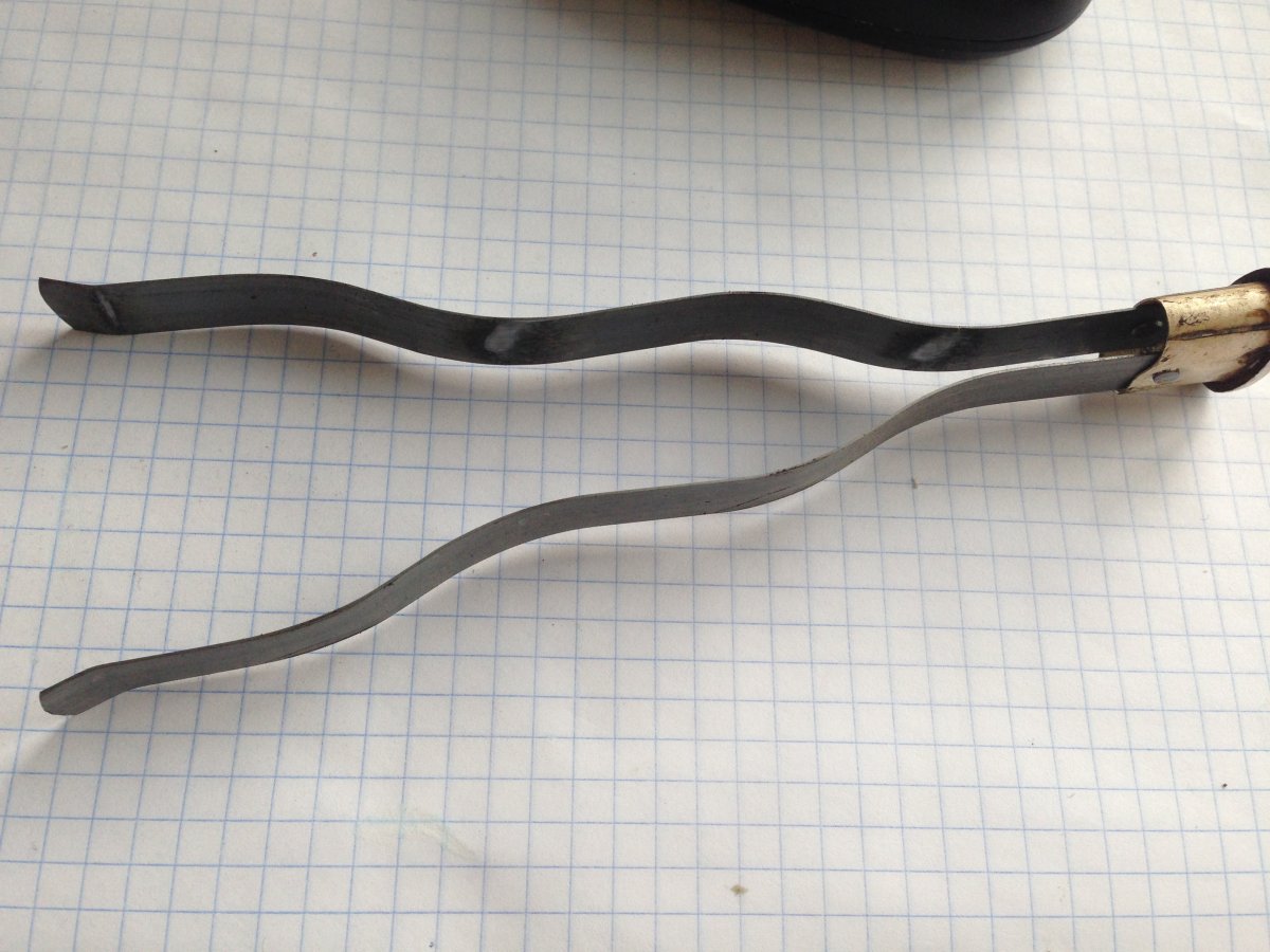

    Магнитится, раскрутил его на отдельные 'потрошки'....внутри стойкий запах какого-то масла или мазута...и вот такие внутренности. На поверхности внутри видны вдавленные пупыришки и ржавчина

    Отверстий по бокам как внутри так и снаружи не вижу.

    Алексей я Вам выше указал на видимые признаки несоответствия деталей и их установки. По таким фото сложно дать 100 % заключение. Магнитится в предмете должен клин, тело ножен, кольца на обоймицах. У меня в одном Айке ещё магнит нижнее зажимное кольцо рукояти.

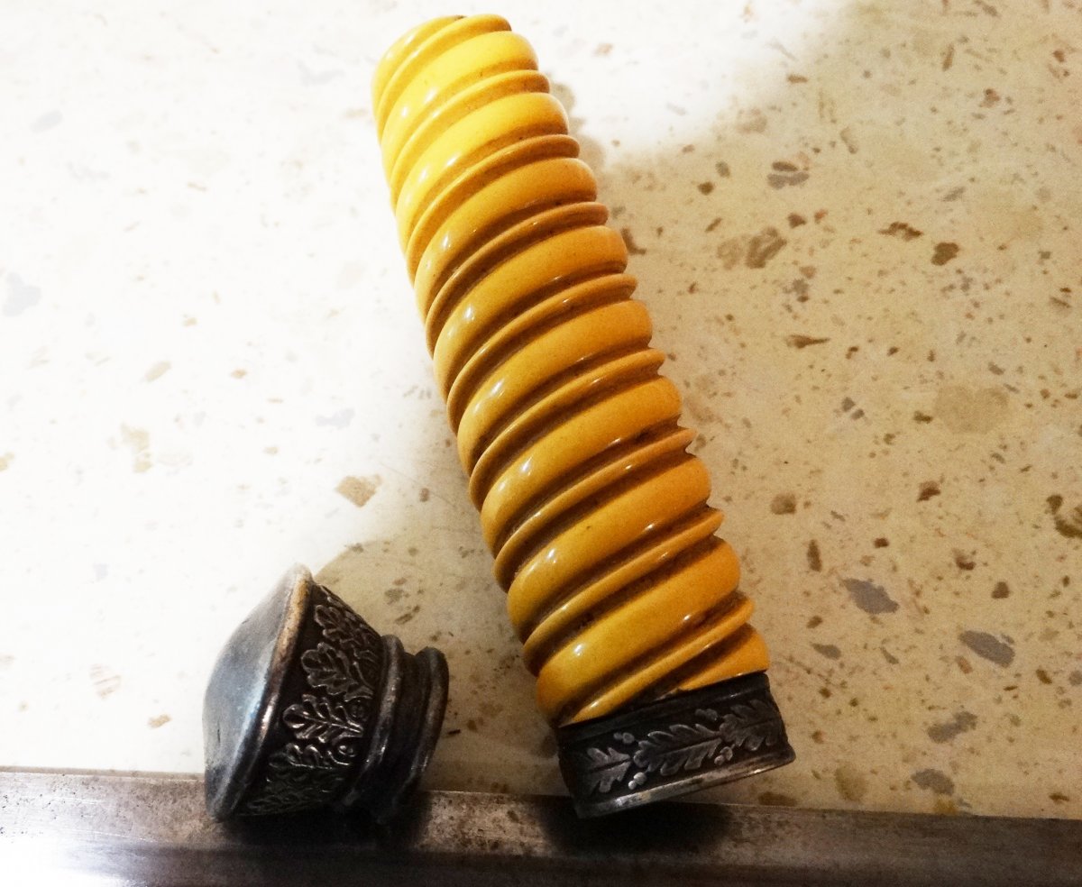

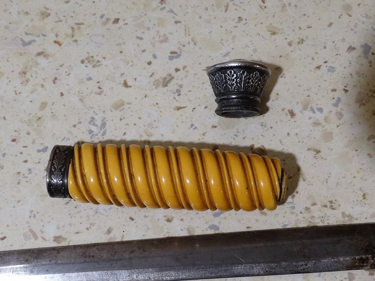

    Хотел спросить совет из-за скудности ресурсов не знаю как поступить, имеется клин WKC, имеются данные ножны , не знаю стоит ли покупать ручку, навершие и кольцо которые продает продавец ножен....как мне написали, навершие и ручка скорее всего не от ножен, но может они подойдут к клинку WKC? Будет сборный кортик, но хоть клин с ручкой и навершием будут одного производителя...Фото продавца в увеличенном разрешении добавляю ниже.

    Алексей я сторонник оригинальных, подлинных предметов в родном сборе и без рукоблудия. Уверяю Вас собирать конструктор Вам не принесёт ни какой радости. Все части подгонялись производителем друг к другу тщательным образом. Алексей не нужно Вам это. Приобретите ориг. предмет и всё будет хорошо!

    Алексей, но на фото же Алкозо с 2*мя винтами, а с 1-м - Айка.

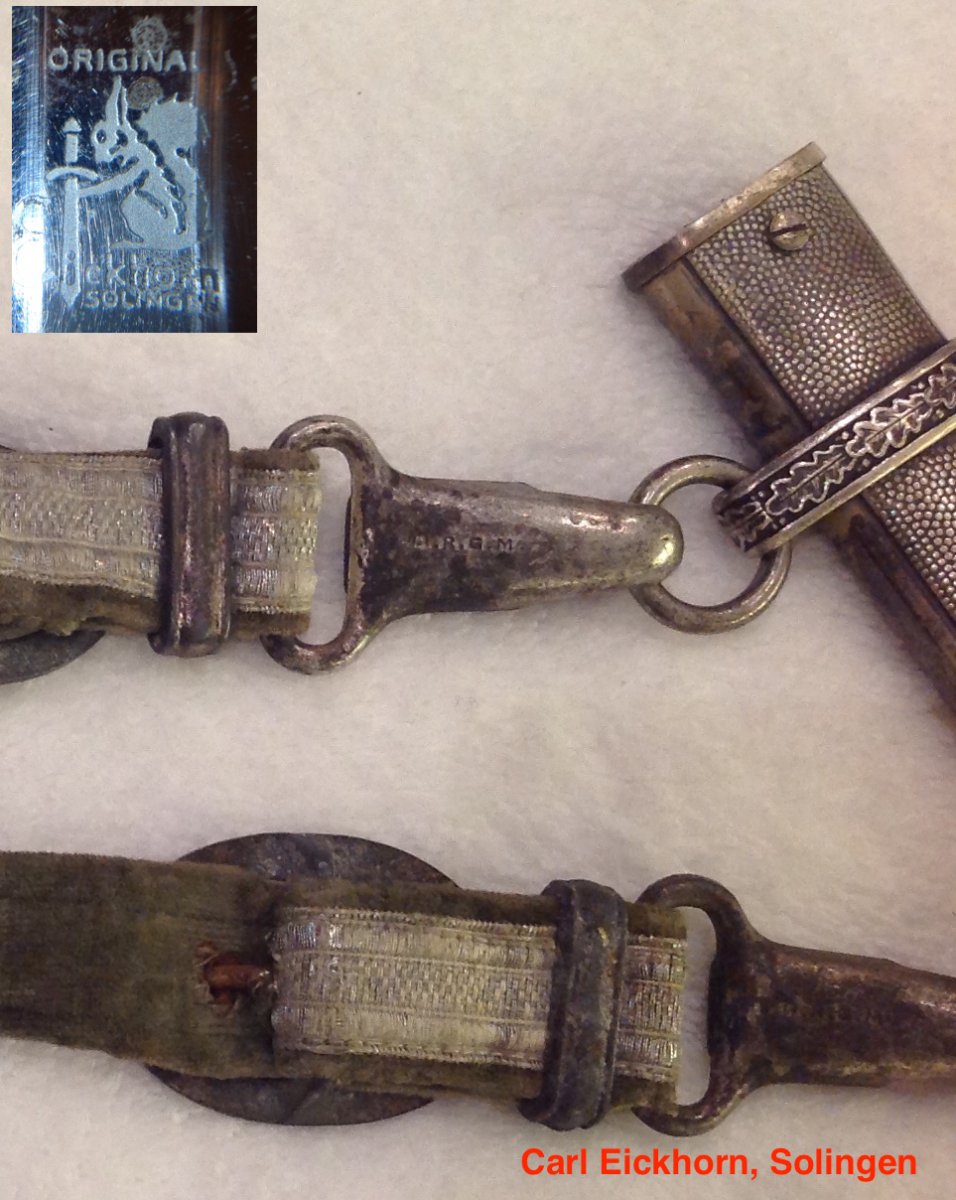

    Алексей вот Вам Эйкхорн с одним винтом. Винт не утоплен как в исолнении Хёллера. Да и посмотрите на дубовые листья на обоймицах. Это штамп, всё должно быть практичекски одинаково. Разница только в изношенности, потёртости, состоянии частей которые приобретались в период бытования.

    Блин, я что то начал теряться от таких вопросов. На скане страницы показаны ножны, среди которых есть и Алкосо, но в тексте не говорится о том, что это поздние. Это я написал, повторю, ножны позднего Alcoso имели один винт и кольца с ручной доработкой. Наверно Вы согласитесь, что в книгах не могут ( или не хотят) отразить все варианты исполнения производителя.
    Мне совершенно по барабану, сколько винтов, важно видеть рисунок на обоймицах, который характерен для того или иного производителя.
    К тому же я совершенно не понимаю течение мысли некоторых участников, которые находят заусенцы и приводят пример в виде фотографий совсем другого производителя, при этом с отчаянной жёсткостью отстаивают собственное добро.
    Наверно стоит напомнить, что сравнение будет корректно, если оно выполняется только с аналогом конкретной фирмы.
