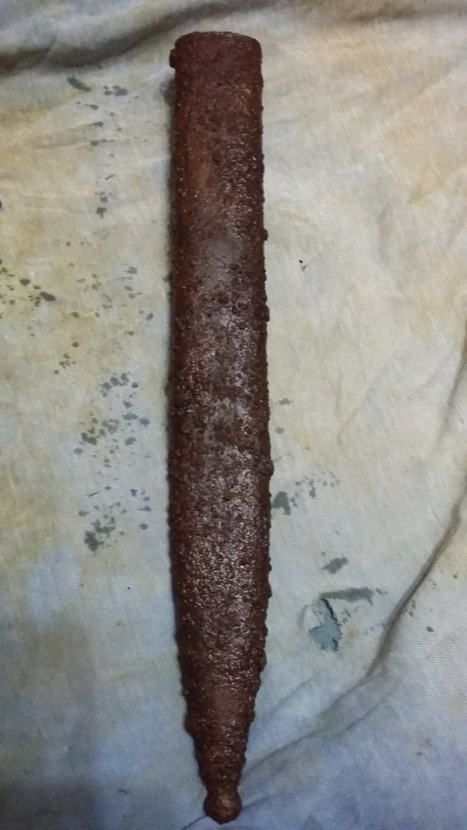

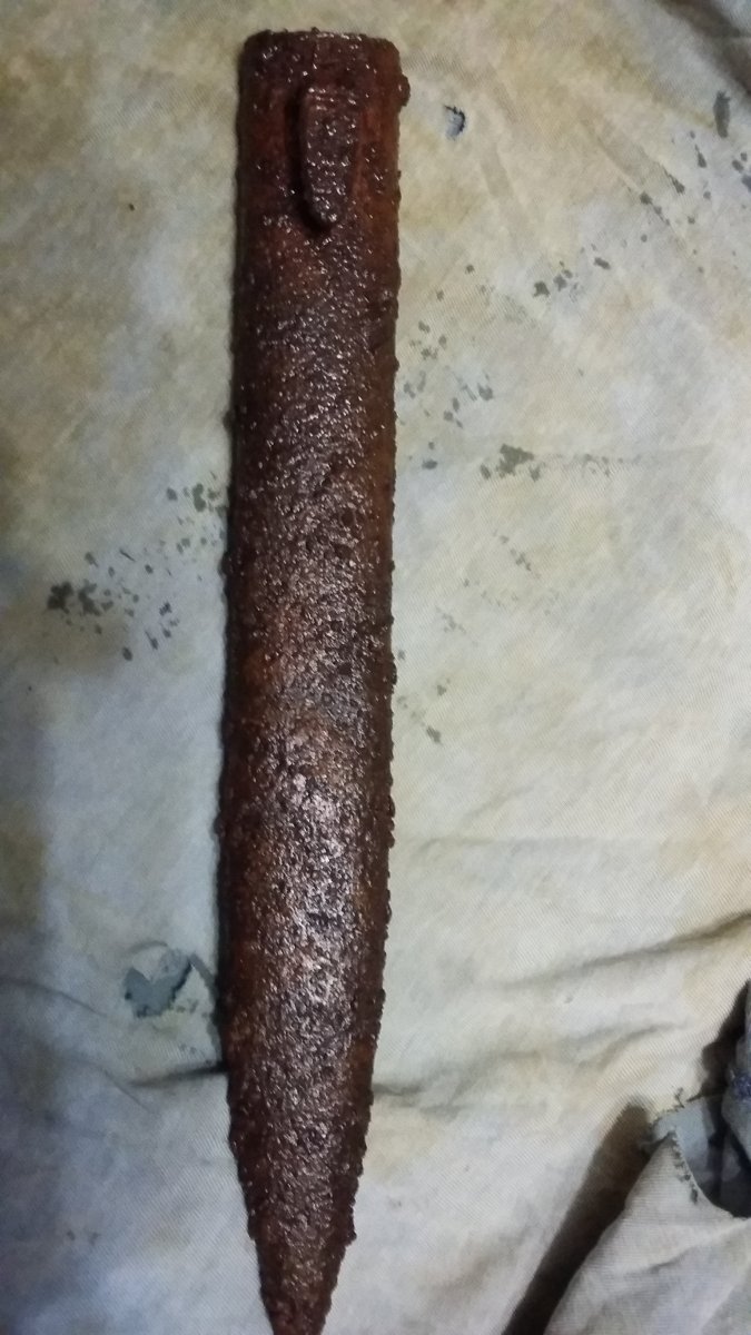

    ребята, что посоветуете по реставрации? в лимонку? на первый взгляд ножны бодрые

    Лимонка, электролиз, да всё ,шо по душе абы не механической обработкой.
    С уважением БомБа.

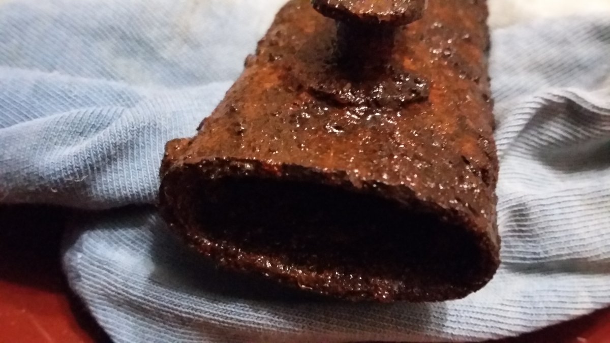

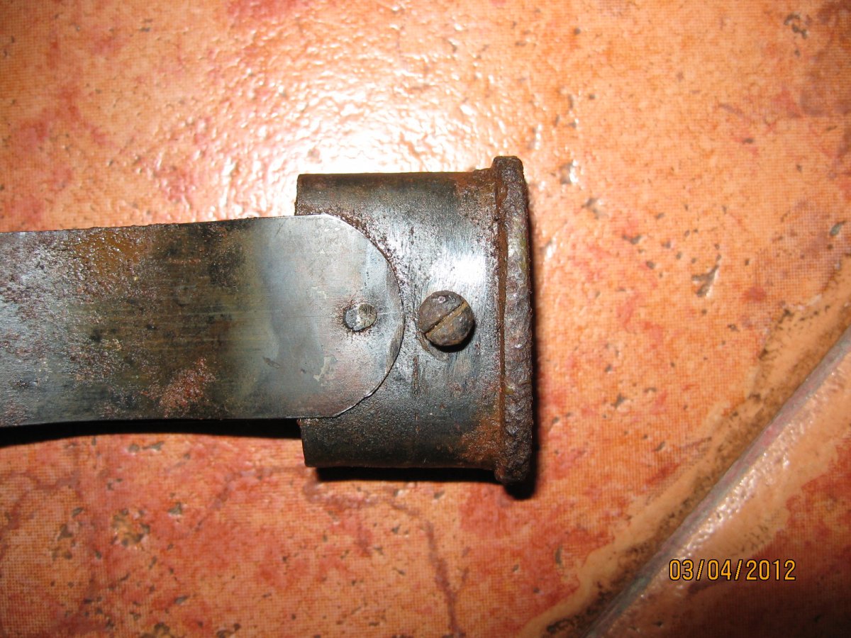

    спасибо. а что за винтик сбоку на ножнах? для чего он? и ножны подходят к любому штык ножу? или есть вероятность что могут не подойти?

    Винтик держит обойму с пружинами. Подойдут к любому сопоставимому по размерам.

    Винтик держит устье ножен с пружиной внутри них, пружина служит для стабилизации клинка в ножнах( не даёт болтаться).

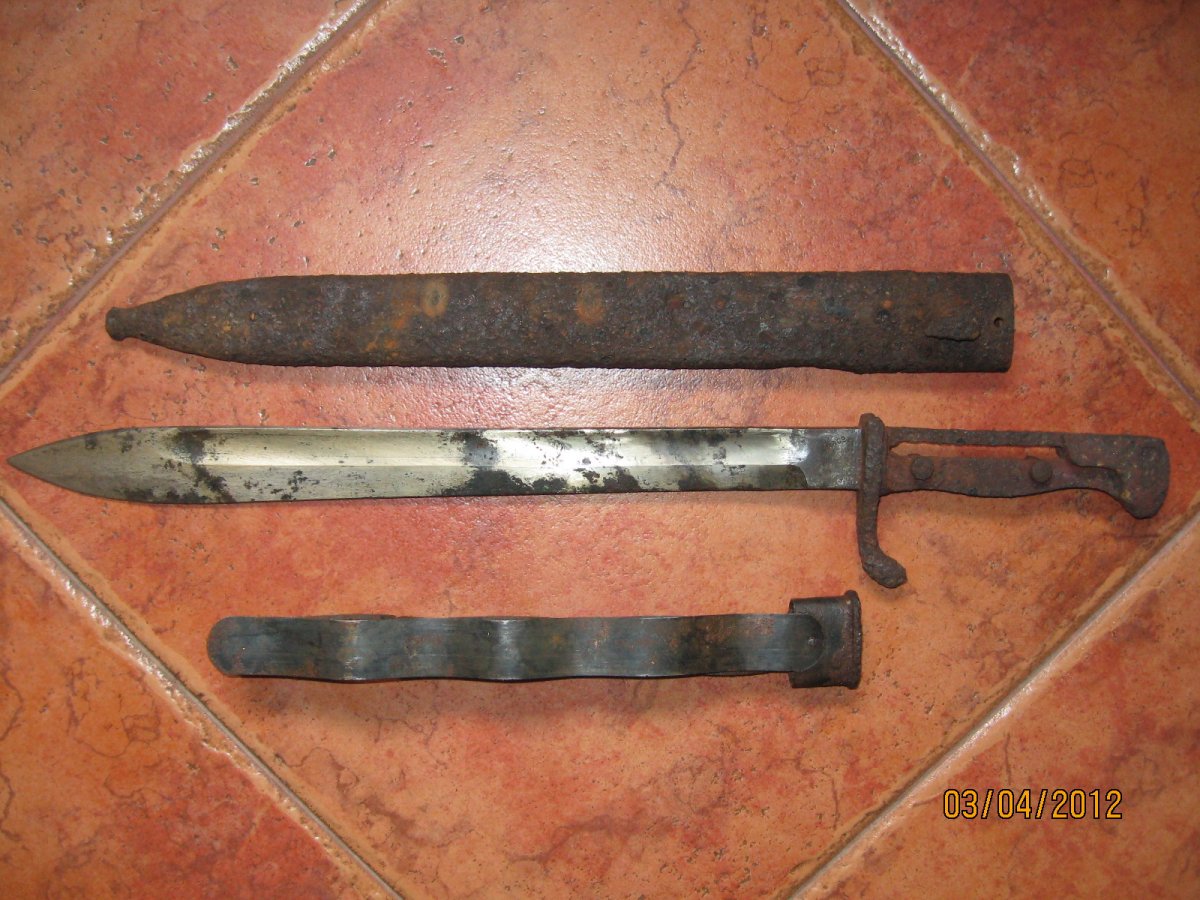

    У вас обычные ножны для штыкножа на музер к98, самый распространенный немецкий штыкнож.

    Чтоб достать пружину нужно отвентить этот винт. Я правильно понял?

    Поняли правильно
    В лимонку я б не радив--метал ширшавий получиться--електроліз саме те

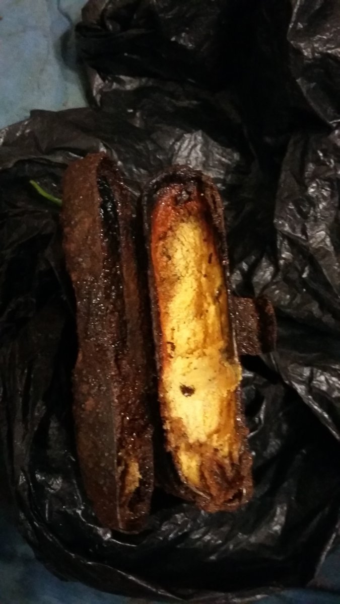

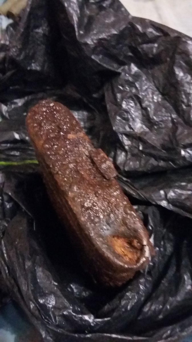

    еще подскажите, попался набор для чистки к98, сверху прострелена, или осколок.. открыл крышку, а там какая то желтая хрень, и солидолом воняет, сначала закинул в лимонку, потом вытащил нафиг... что за желтая хрень? ее там вроде не должно быть... внутри все в сброе, шомпол виднеется

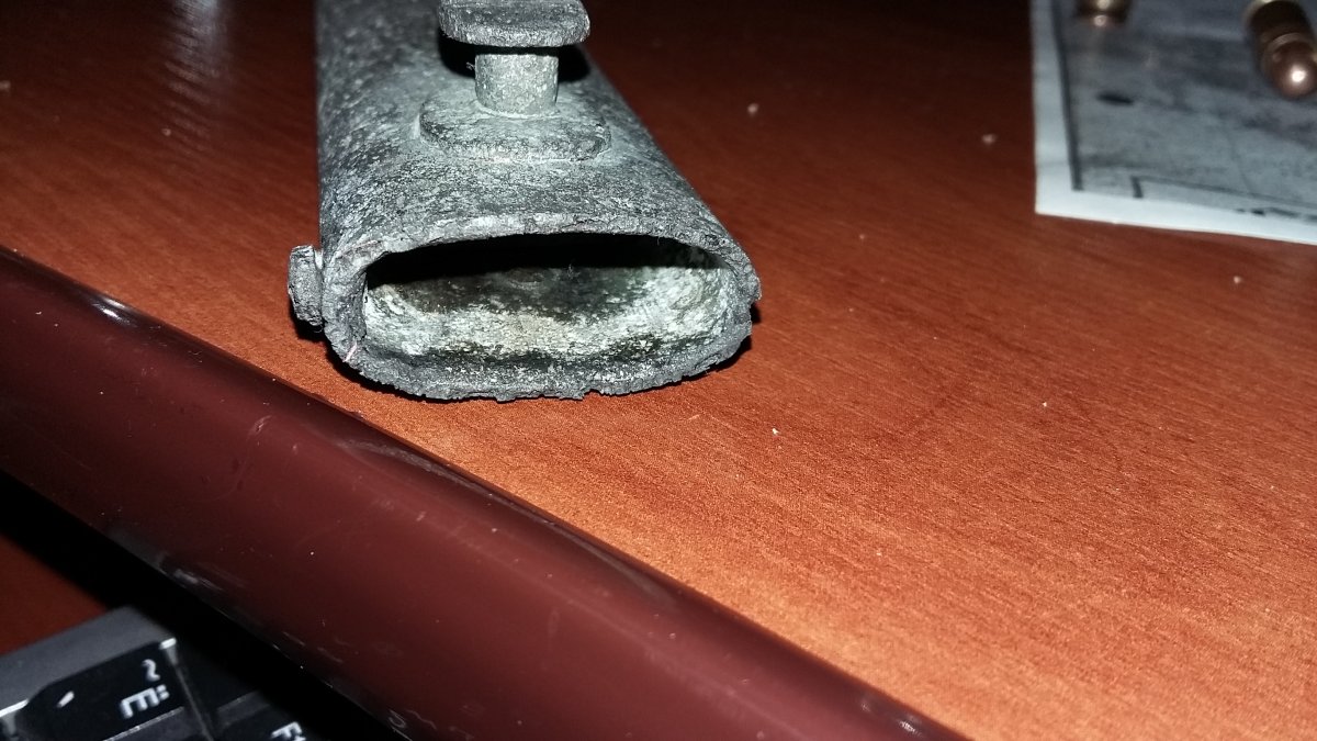

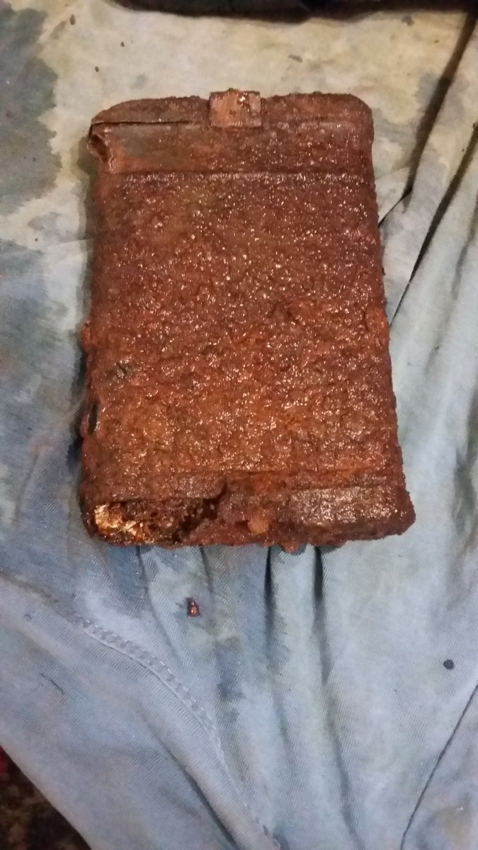

    Подскажите, после лимонки и замачивании в соде, обработал ножны преобразователнм ржавчины. они покрылись местами белым налетом. как его убрать? стоит ли заморачиваться по поводу этого налета? ножны не съест?)
  20. 663
    663 ✠ Moderator
    17
    7.582
    Україна.
    Не съест. Если собрались шпаклевать, красить то в таком случаи пройдитесь по всем ножнам металлической щёткой и очистьте всё что можно. Преобразователь въелся во все микротрещины и сделает своё дело. Если сотрёте все доступные места после преобразователя это не страшно, остаётся чистый металл и в любом случаи грунтовать или консервировать маслом.

  21. holst1988
    holst1988 Feldwebel
    894
    Значит можно ружейным маслом пройтись?
    663 подобається це.
  22. 663
    663 ✠ Moderator
    17
    7.582
    Україна.
    Если вы их не собираетесь шпаклевать а только консервировать то можно пройтись. НО если вы хотите чтобы они выглядели естественного металлического цвета тогда надо всё же пройтись щёткой. Именно в вашем случаи металл покрыт защитным слоем соединений цинка (что то в этом роде) и меняет цвет естественного железа. После щётки и масла с металлом будет всё нормально, очаги ржавчины уже погашены и волноваться не о чем. В прочем можете натереть сразу маслом и посмотреть на результат, щёткой пройтись всегда успеете.

    Не нужно в таком случаи никакого масла. Хватит вполне преобразователя, это надёжная защита.

    Если намажете маслом, а потом решите продолжить работу с ними, придётся выжигать, больше никак масло не убрать качественно.

    Почему никак? Проварить в щавелевой кислоте будет достаточно.
