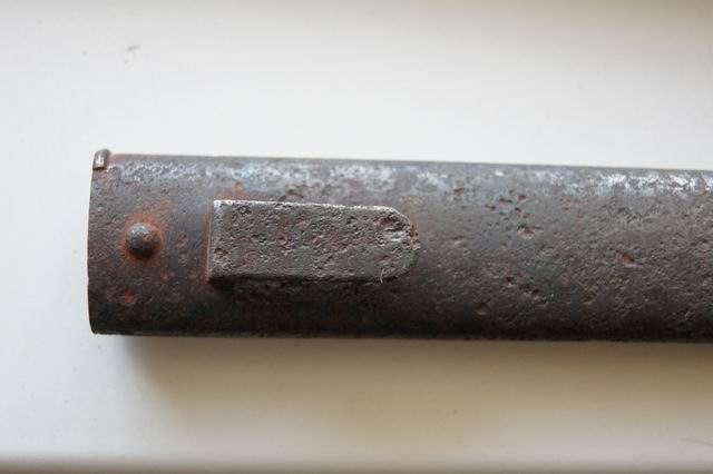

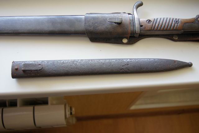

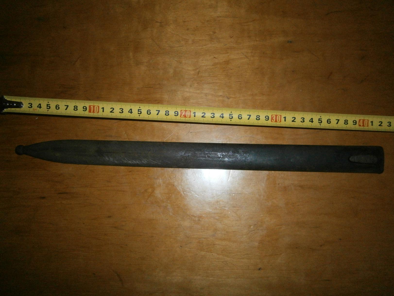

    Недавно были найдены такие вот ножны, думаю, что это чех. Метал крепкий, только поверхностная ржавчина.

    фото плоховатые, но я бы к примеру для начала попробовал кислотным маслом пройтись по ним. И потереть войлочной тряпочкой нормально так. А потом щелочным маслом... по идее будет счастье. Сохран даже по этим фото очень хорош. Штаны длинному чеху ещё послужат)))

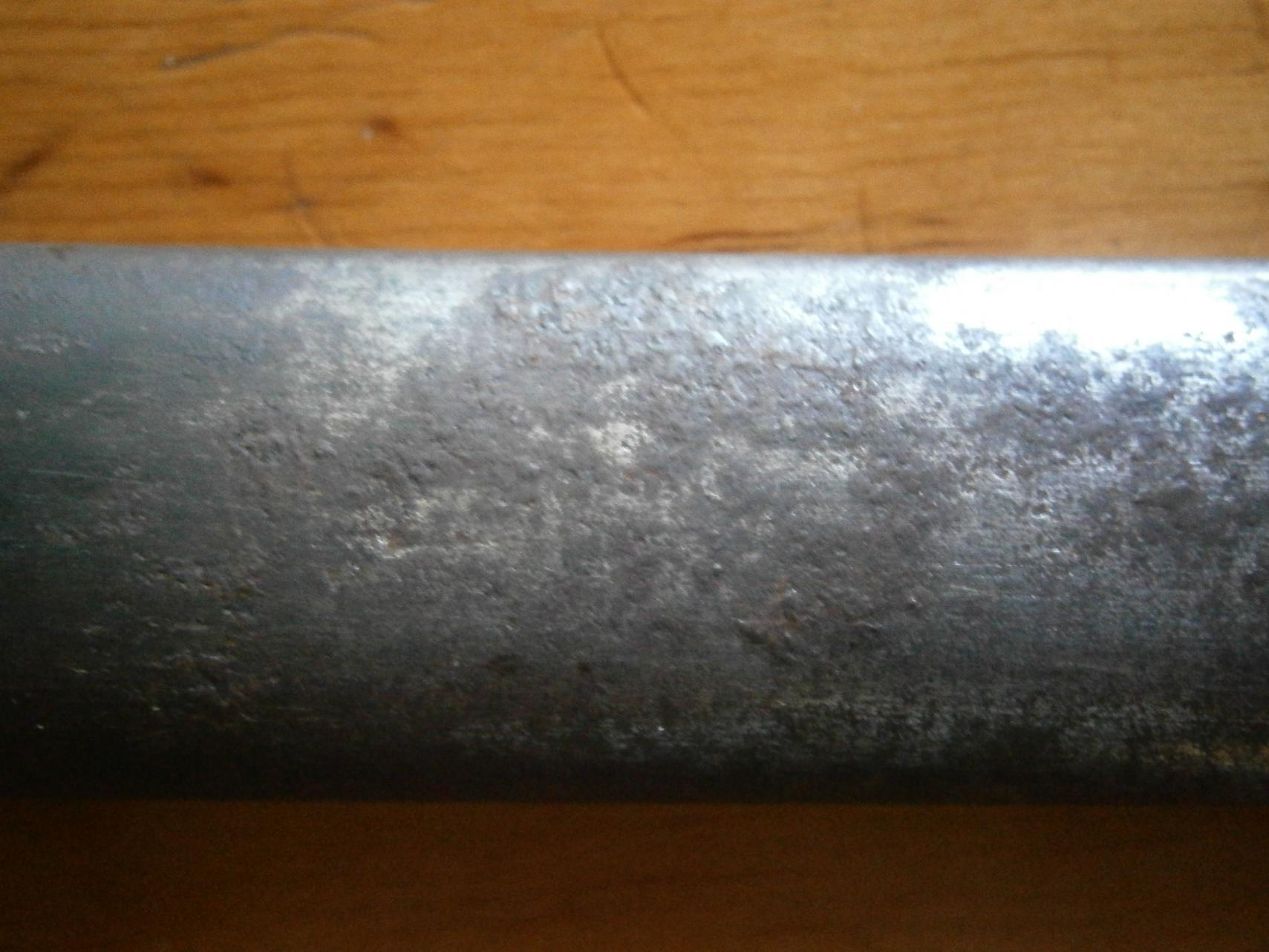

    После бани с мылом почти весь ржавый налет очистился.

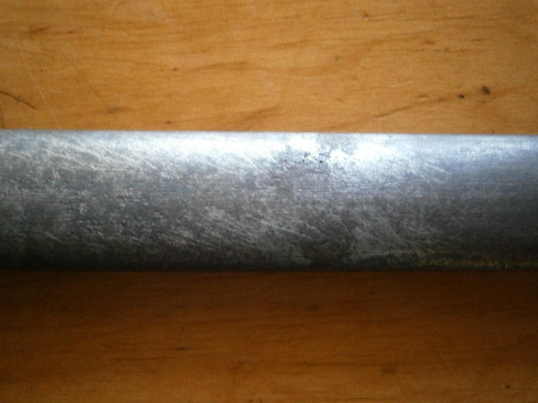

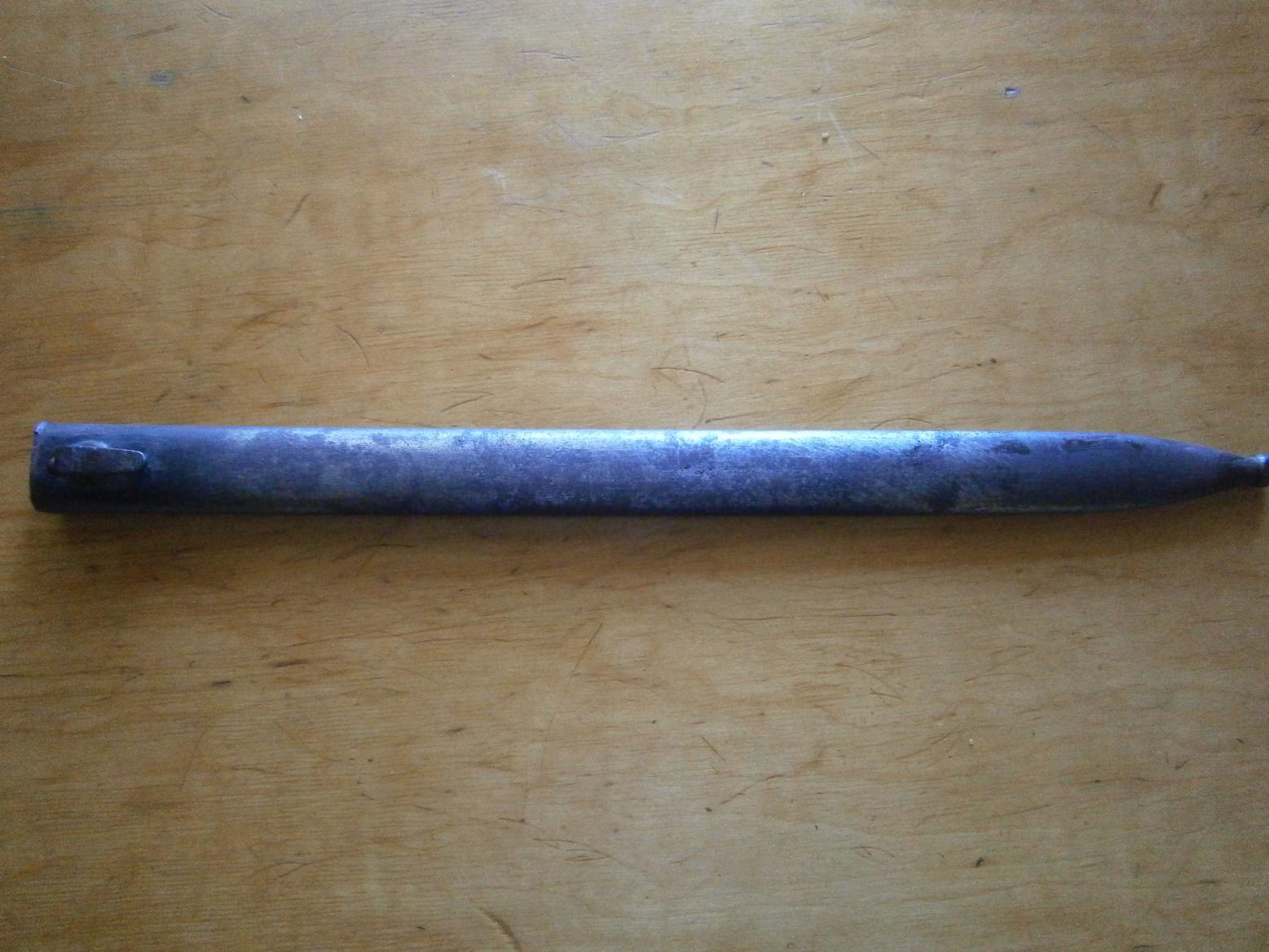

    Остались вот такие глубокие поражения ржой. Посоветуйте, что делать дальше? Кислота или электролиз. Красились эти ножны или воронились? Подвес аналогичный К98 или имел другие размеры?

    то не раковины, то налёт ржавчины, и он по идее снимется тем способом что я описал ниже.

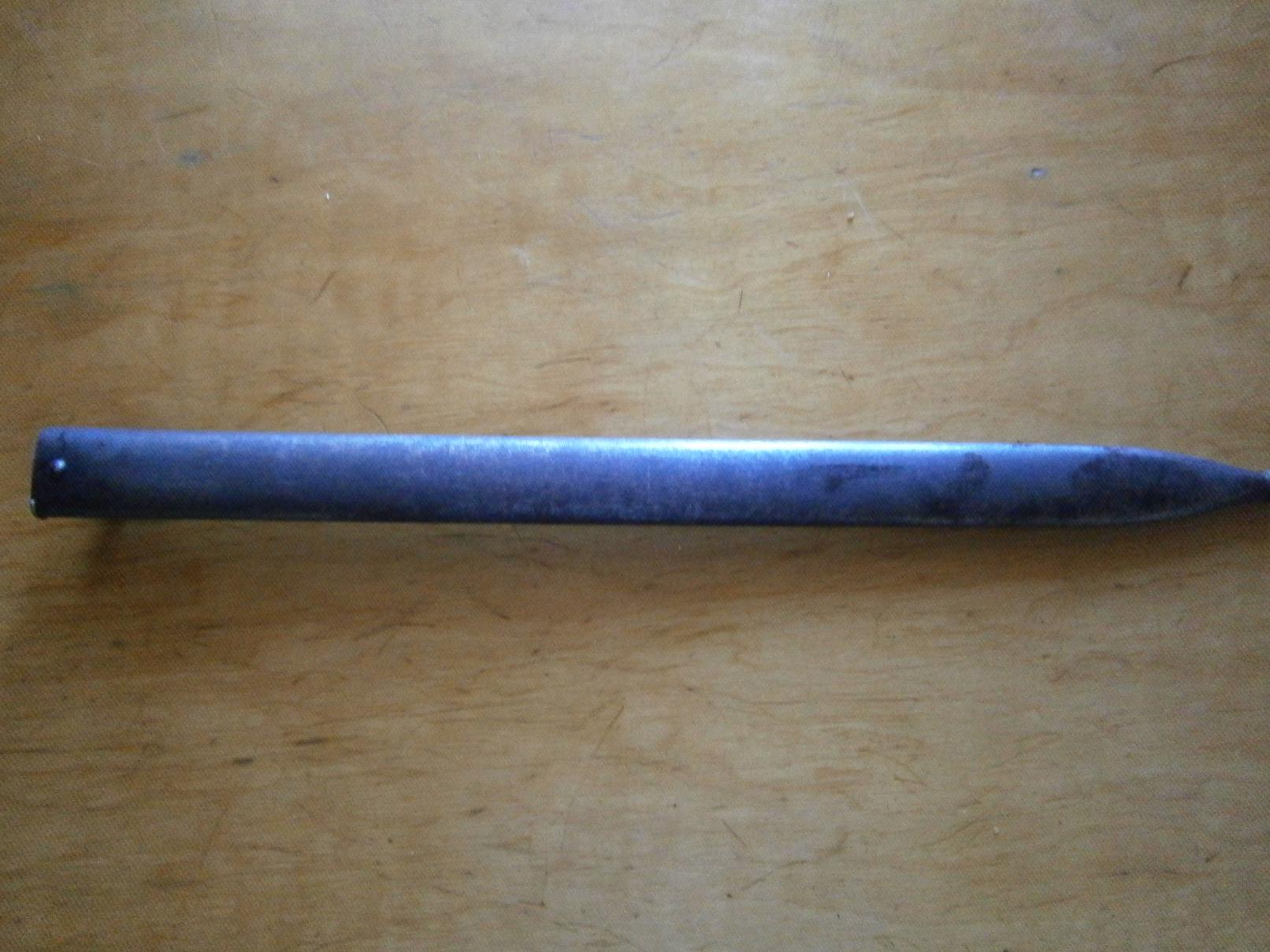

    Надо ещё почистить изнутри,в районе раковин слегка подшлифовать наждачкой и пройтись по всей поверхности металлической щёткой в одном направлении. заворонить любым способом.

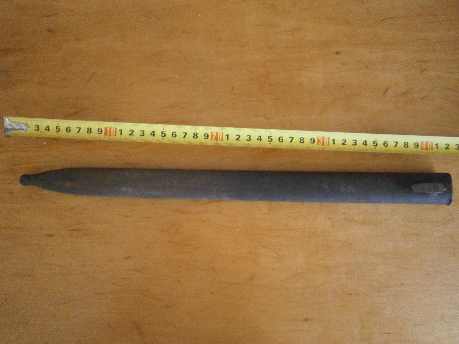

    Это не чех, во всяком случае не к штыку ZB 24 - может изделие периода оккупации Чехословакии, когда чехи для немцев делали.

    Я написал, что предположительно чех. Клейм никаких нет, штык от К98 не входит.

    Подскажите как подшлифовать изнутри

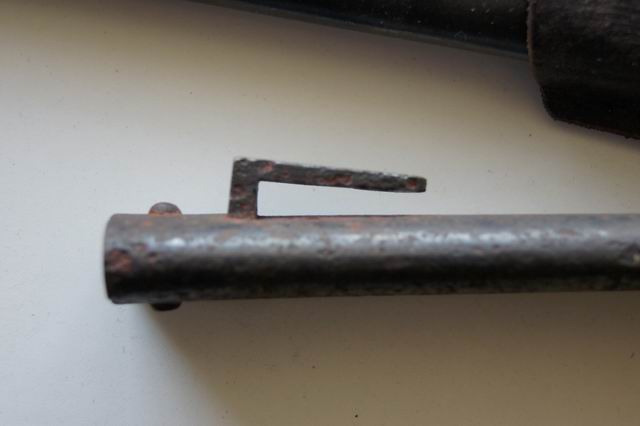

    У чеха зацеп не такой, вот чех. Длинна 31 см, ширина на входе 3см. Может конечно и разновидности были.

    Изнутри можно попробовать мет. тросиком, зажатым в дрель и "распушенным" на конце. Но для начала - извлечь пружины. Если не вынимать, то тем же тросиком, но вручную.
    Удачи!

    Раскрой подвеса чехословацкого штыка:
    http://reibert.info/forum/showthread.php?t=245270
