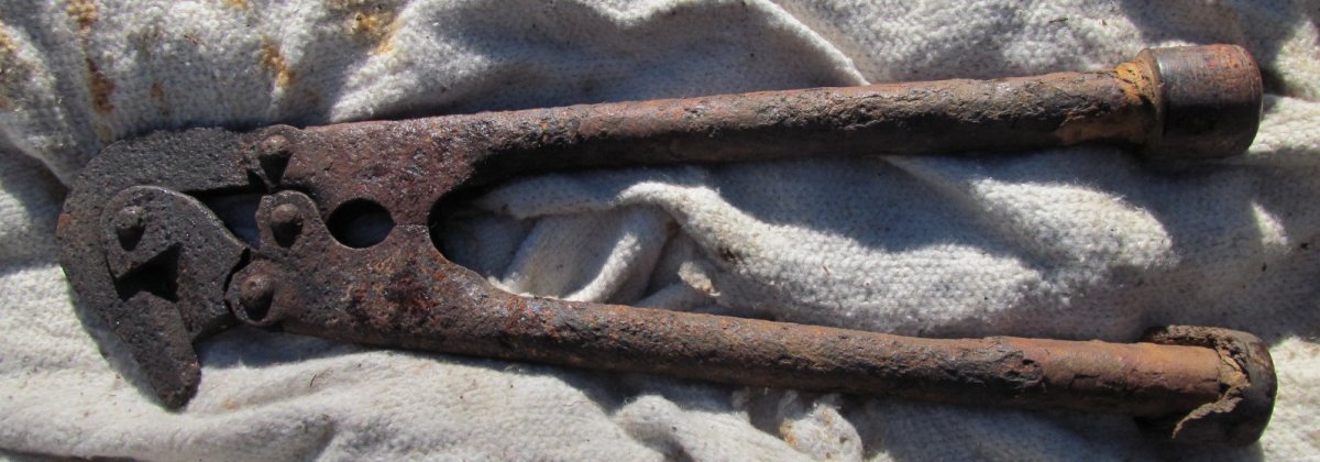

    Приветствую всех.
    Вчера на Рождество друг подарил вот такие ножницы для резки колючей проволоки вместе с чехлом. Чехол конечно убитый, а ножницы еще живые. Разработаны.
    Хочу неспешно отреставрировать.
    Поэтому прошу совета по этому вопросу. Всё, что касательно и ножниц и чехла.
    Спасибо.

    Приветствую. Ну для начала желательно снять размеры предметов с утратами (того же чехла). Ну а далее полная очистка от ржавчины (кислота или электролиз), разработка с локальным нагревом, потом воронение, изготовление нового чехла.

    Вот тут я открывал тему по восстановлению рукояток ножниц.
    Может возьмёте на вооружение. Я ещё не заморачивался

    Ну, что сказать "про Сахалин" - Вы, камрад, не новичок, как говорится "в тренде"! На мой взгляд - полная очистка от продуктов коррозии, а дальше видно будет. По-моему придется изготавливать новые ручки, или же заделка раковин_свищей при помощи сварки. Мне видится плохое состояние именно этих элементов. Поэтому при использовании по назначению или на реконе они будут наиболее нагружены.
    В остальном поддерживаю Ув. камрада Amadeus.
