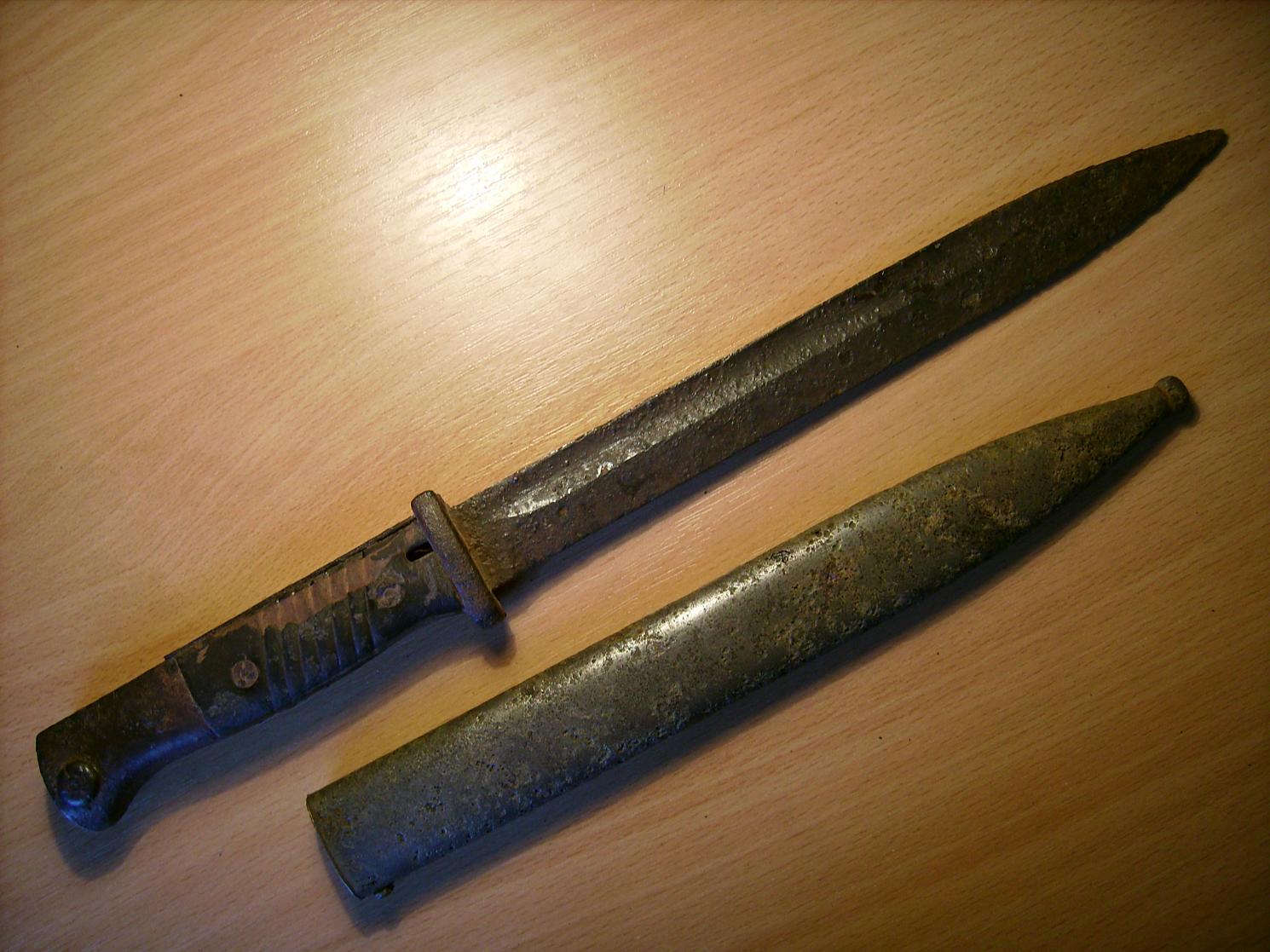

    Для начала ржавчину снять.

    Покопайтесь в разделе "Реставрация находок",там оч много информации по таким вопросам...

    если есть возможность, "от пескоструй".
    Если нет, химическими средствами против ржавчины (в авто магах продаются)

    Бакелит при пескоструйке по п.зде пойдет!:oops: Болты закисли, х. снимет. В крепчайший лимонад (и штык и ножны) , на ночь , потом кухонным ершиком по металлу - ТОЛЬКО ПО МЕТАЛЛУ! Пока последняя ржавинка не отвалиццо. Промыть в горячем расствре пищ. соды и быстрая сушка над газом , но не на самом пламени , а в полуметре от язяков. Сам штык я смысла трогать не вишу , разве что аккуратно подправить кончик клинка да наточить лезвие. Ножны - покрой финишным шпаклом , выведи наждачкой , грунтани черным двукомпонентным грунтом. Тщательно просуши - крась черным матом. Все!;) Все работы влетят в копеечку.

    я винты без проблем откручивал...

    А у тебя такой исходник был?;) Если на шляпке шлицы сдохли - дохлый номер. Если использовать ударную отвертку- БАКЕЛИТ НАКРОЕТСЯ ЖЕНСКИМ ПОЛОВЫМ ОРГАНОМ!!! Если сильно прет - высверливаете , потом мудОХаетесь с вытачиванием винтов. (ЗАТО-РАЗОБРАЛИ!!!!!:D:smile_12::D)

    Всем спасибо! буду пробывать.

    Пропусти через электролиз и не парься со всякой ерундой что жрёт металл.
    Состояние у него, можно сказать, отличное (ИМХО!!!):smile_8:
    Вся ржа отлетит аж на "ура" и металл останется нетронутым, в противном случае можно попортить вещь.:confused:
    Но как грицца: хозяин - барин, решать тебе.;)
