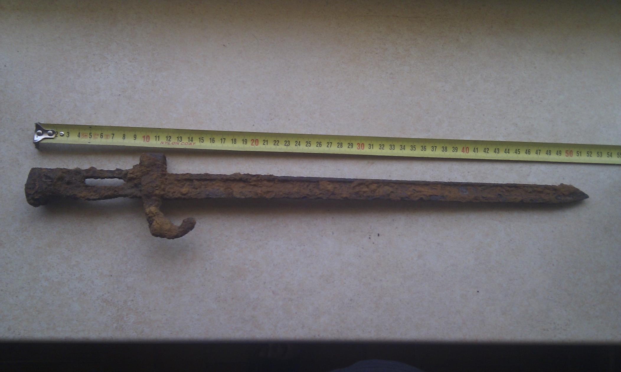

    Такой вот "ножик". Если не ошибаюсь,лебель ,aртелерийский 1892 Berthier ? Если кто подробней может расказать,буду признателен.

    применялся на 8-мм карабинах системы Лебеля-Бертье образца 1892г. есть различные модификации,отличающиеся длинной и формой нижней части крестовины и рукоятки

    спасибо.Т.е штык до модернизации,до 1918 года.
    ок,будем чистить,лезвие вроде еще бодрое

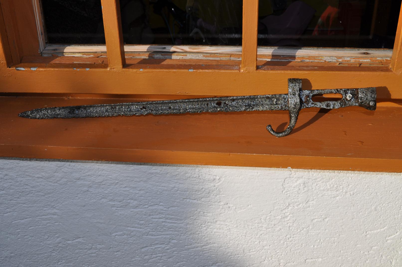

    Испробывал совет одного каммерада почистить в кухонном уксусе 5% .Результат превзошел все ожидания. 5% уксус металл не жрет.

    Специально провел эксперименты,лимонка,щавелька ,уксус и электролиз. Электолиз оказался слишком грязный и в моих условиях не очень подходящий способ.Щавелька нежно съедает ржавчину ,но мороки и долго. Лимонка порадовала,но буквально неделю назад уступила столовому уксусу.Что бы лимонка или уксус ели металл,скажу так...то ,что я очищаю,вытащенное в зоне где земля имеет повышенный pH,неиграет никакой роли.Электролиз также оставляет сито от каски или магазина.

    Вот после первичной обработки ножика.Дырки конечно конкретные.
