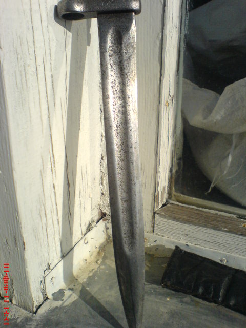

    Камерады, подскажите, чем почистить клинок ножа парашютиста?
    Лежалый. Темные пятна ,раковин нет.
    И вообще-можно ли вернуть блеск чистой стали?:confused:
    Ну и ,думаю,тем же самым-можно будет внутренние металлические части,которые прикреплены к рукояти -протереть щадяще...
    Благодарю Вас.

    Дан приветствую!Я такие вещи обрабатываю"КОМЕТ АНТИРЖАВЧИНА"!
    Наношу на влажную поверхность и зубной щеткой чищю!Смываю!И так несколько раз до нужного состояния!

    Спасибо,Юра!
    попробую.

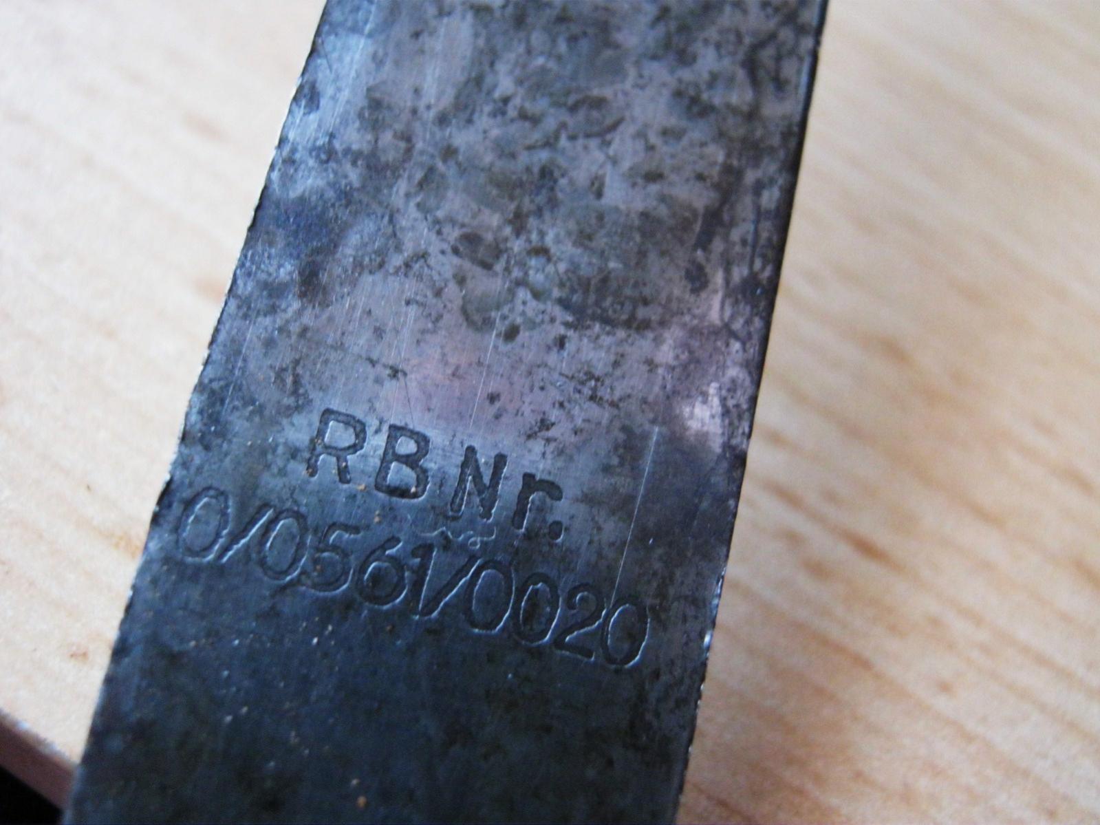

    варіант!лиш без фанатизма,я один раз так клеймо стер,нечітке стало.

    И так начнем : Первый способ это зубная паста и содосодержащее моющее геле образное средство (поскольку комета в Германии может и не быть:() тщательно полируем и вуаля!!:smile_6::smile_6:! второй вариант: войлок, немного соды , влаги и труженные руки:beer:. Есть ищё способы но думаю пока и этого достатычно. С уважением Сергей Херсон::beer:

    Слабый раствор лимонной кислоты и войлочный круг без фанатизма.

    Не стоит всё же лимонкой бить, могут раковины появиться, пусть и маленькие. Я бы на работе пастой гои прошелся

    Паста гоя стирает, можно повредить клейма, но если аккуратность то в принципы можно.

    оливковое масло и тряпочка.... снимет верхний слой налета , затемнения останутся... но так лучше чем наглухо лимонкой прибить....

    Аккуратненько пастой ГОИ пройтись,а потом войлочной насадкой на дрель-и гут должно быт!Но только осторожно,бо клейма уйти могут,теоретически...

    Привет,я как то ради эксперимента натёр клинок штык-ножа от свт просто долькой от лимона,посветлел на глазах,а потом вручную натёр войлоком пропитанным оружейным маслом.До этого он был почерневший от крови,сосед им свиней резал.:)

    Поддерживаю Войлок и пасту гоя. Удачи!
