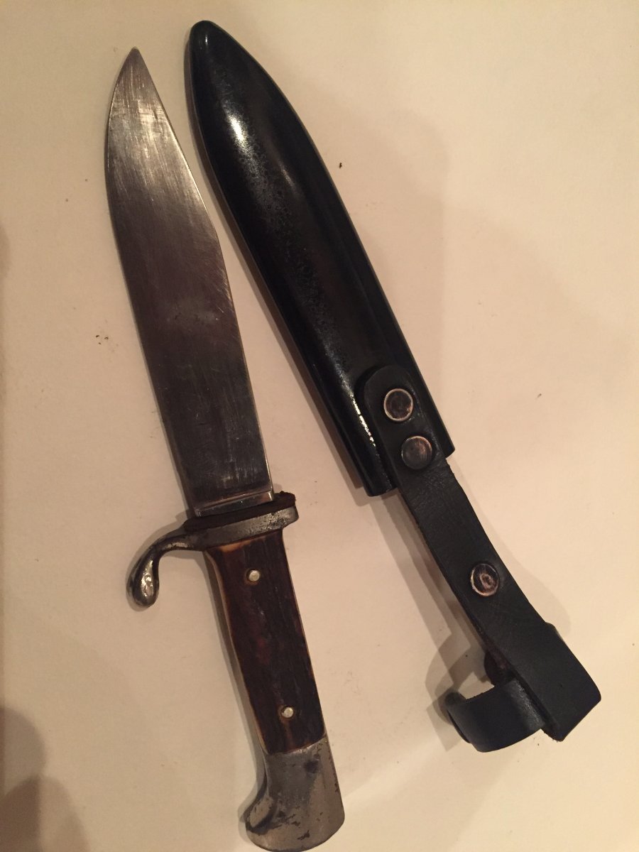

нож,"которого не было",или сувенир из западных зон оккупации Германии после 1945 года.

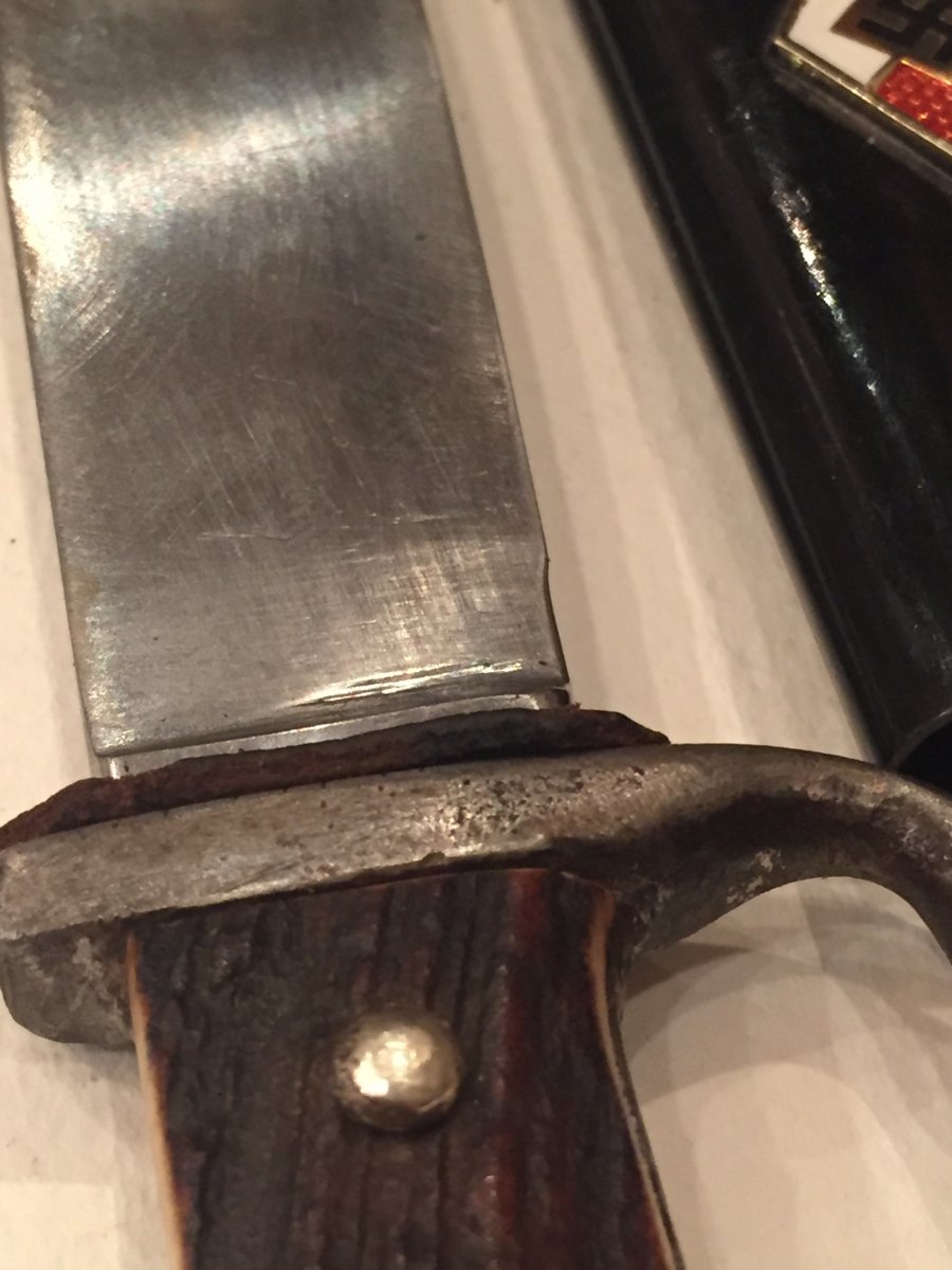

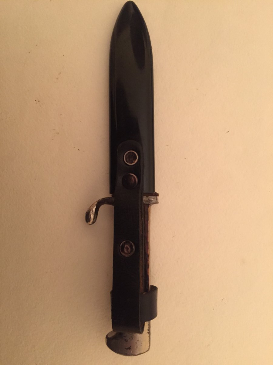

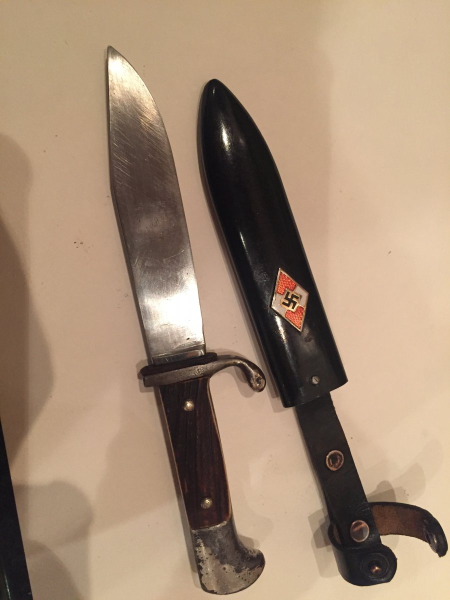

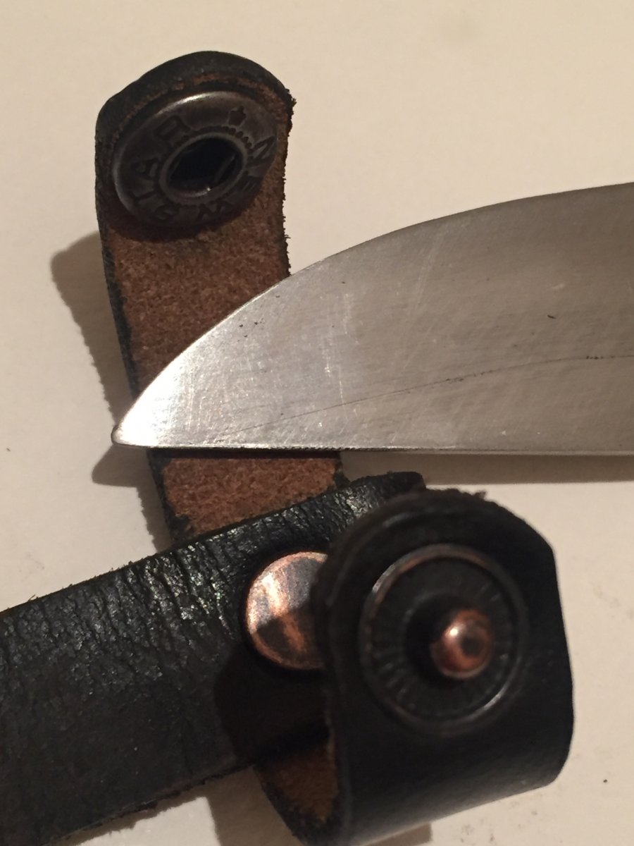

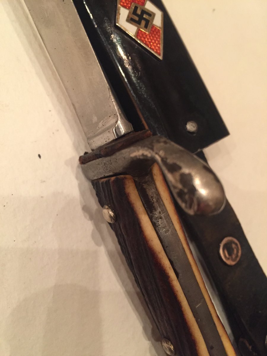

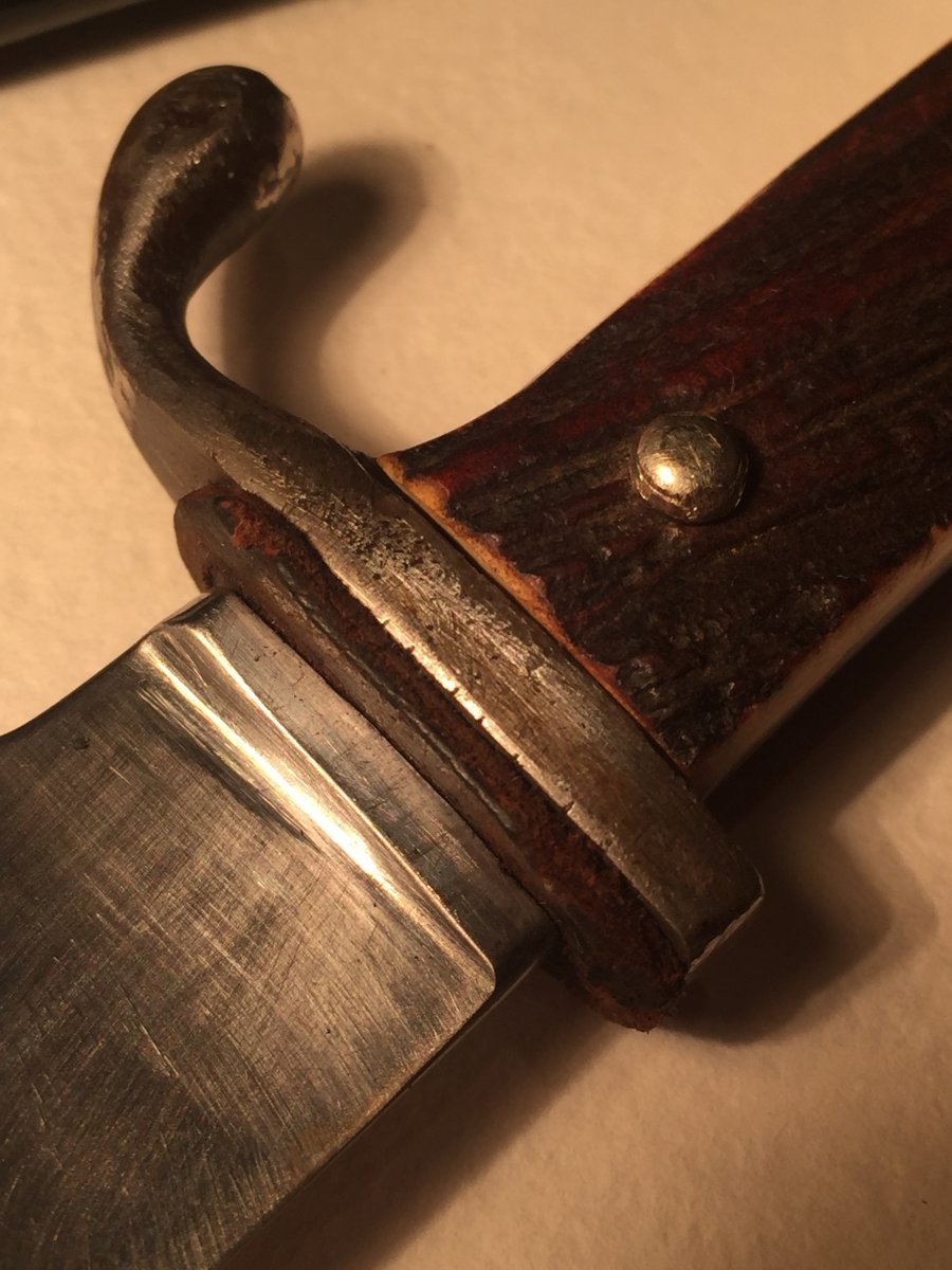

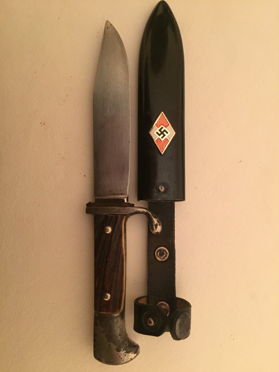

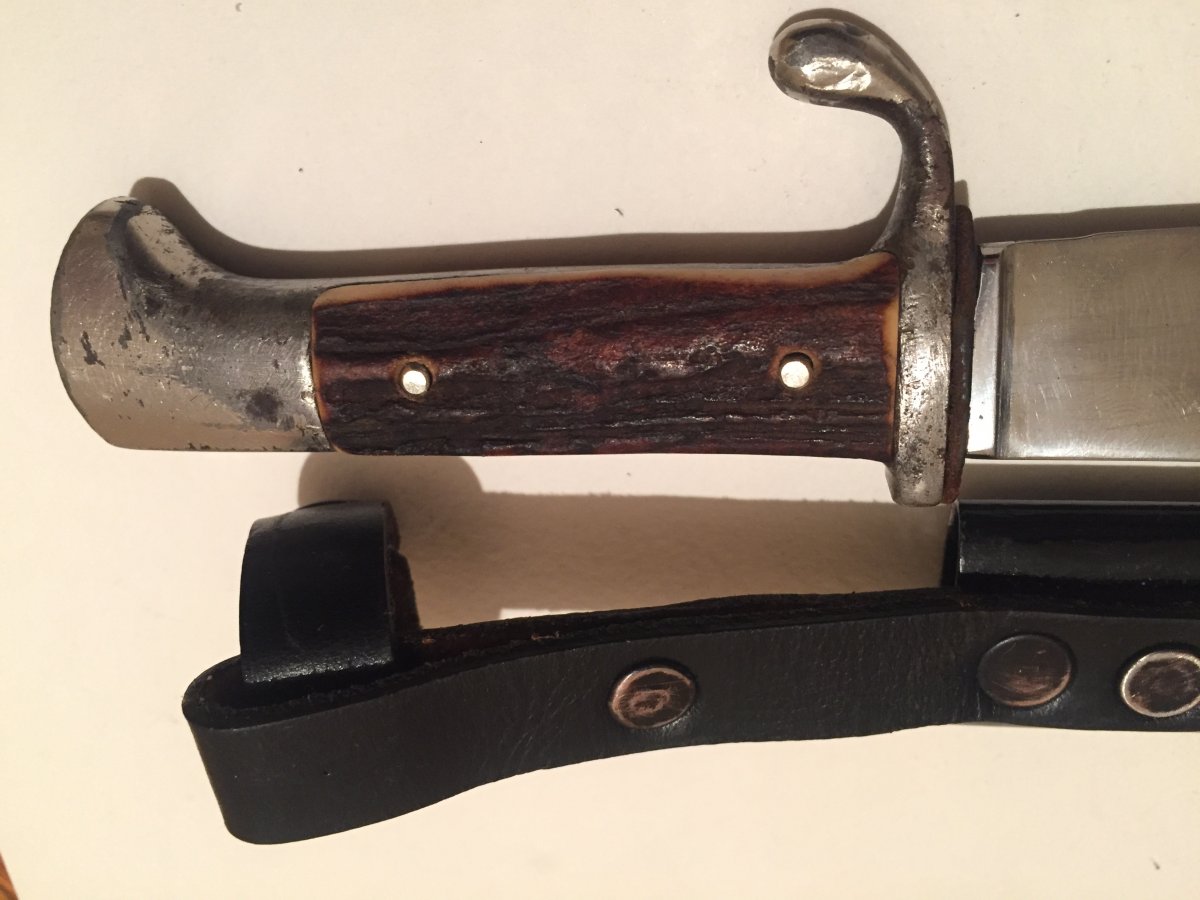

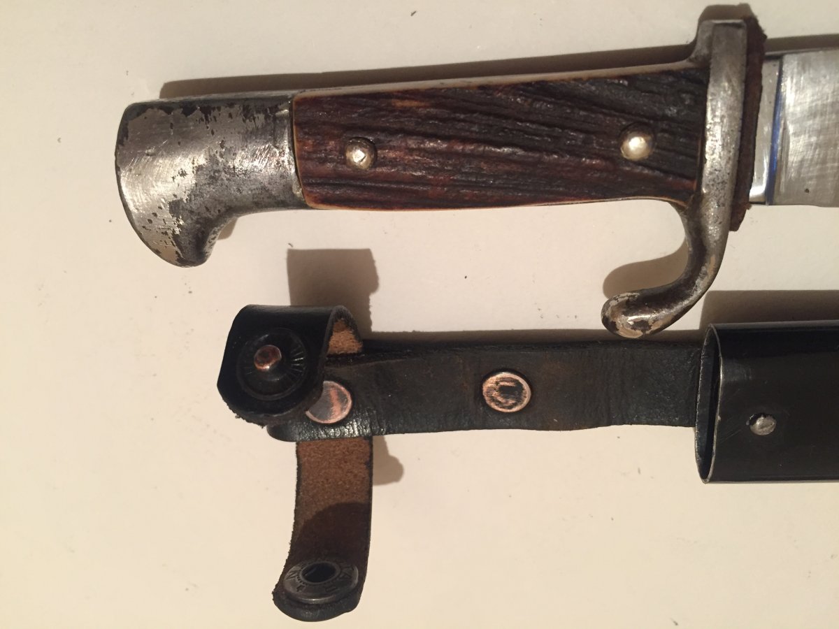

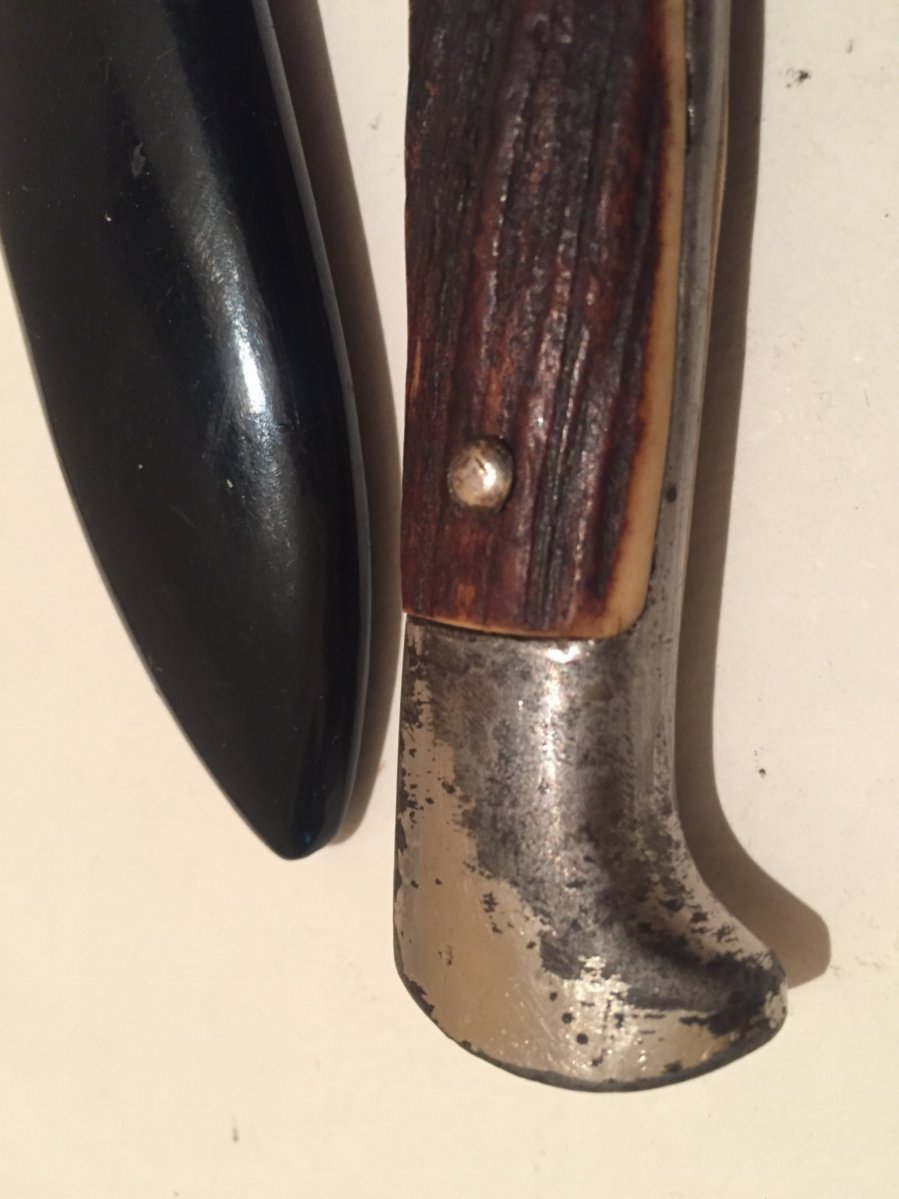

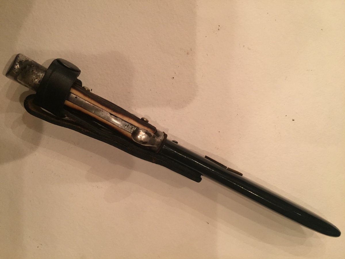

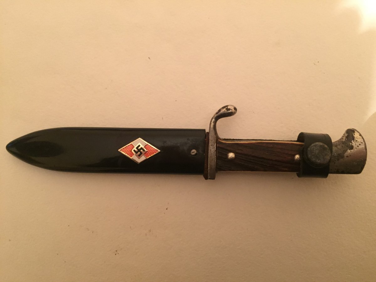

    Уважаемые эксперты темы HJ-DJ!Подскажите примерную дату изготовления предмета,которого не было.Клинок углерод,накладки рукояти рог,сама рукоять магнитный металл с покрытием,все клёпки и заклёпки магнитные,фляст родной не снимался,подвес больше похож на прессованную эрзац-кожу с окраской по лицевой стороне,основная кнопка магнитная newstar,ножны из магнитного металла окрашенного лаком по серому грунту,на пружинах нет матерчатых накладок,ромб не магнитный утоплен в металл ножен,без подвижки.Скрин сделал сегодня(обновление сайта 20 декабря этого года) с предметом от Wittmann-это не предложении цены,это подтверждение,что эти ножи успешно продаются.
    IMG_4198.JPG IMG_4199.JPG IMG_4200.JPG IMG_4204.JPG IMG_4206.JPG IMG_4207.JPG IMG_4208.JPG IMG_4215.JPG IMG_4216.JPG IMG_4221.JPG IMG_4240.JPG IMG_4241.JPG IMG_4242.JPG IMG_4243.JPG IMG_4248.JPG IMG_3880.JPG

    Нож сделан недавно, кустарно имхо, ножны покрашены и загрунтованы по новой, значок современная копия дешевая. Единственное ,что в нем интересно ,это магнитная рукоять, на Витманских DJях, рукоять люминь. Размеры дайте точные всего, мож просто с ХЮ рукоять и клин взяли...Сувенирное ХО из оккупационных зон ,которое везли солдаты, выглядит по другому и как правило не имеет символики такого рода!

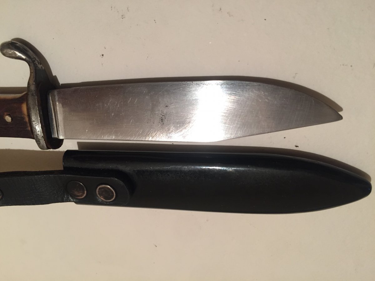

    длина в ножнах 210мм,клинок до упора 112мм,толщина от 5,5 на пяте до 3мм по щучке,ширина 23мм.

    Ну размеры совпадают с размерами широко известных уменьшенных ножей по типу ХЮ.У вашего ножа рукоять меньше в масштабе по сравнению с рукоятью ХЮ? Впервые сталкиваюсь с магнитной рукоятью на них и с магнитной кнопкой застежкой на ремешке ножен.Вероятно был обычный нож исходник, выпущенный в период ВОВ, потом переделан под DJ.Заклепки накладок, как я понимаю алюминий?

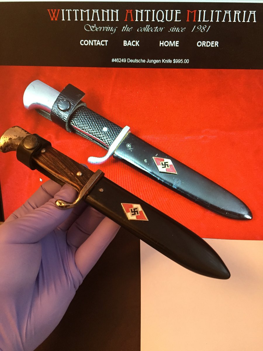

    Я не имею желания вновь вступать в дискуссию с уважаемым модератором, который несомненно имеет огромный опыт и багаж знаний в этой теме. Но как простой пользователь прошу уточнить - Виттманн торгует фуфлом или нет?

    Уточняю. Торгует ещё как.. И в его окружении тоже торгуют. Говорю вам как знающий человек и "тех" и "тех". Как говорится "Бабки не пахнут". С уважением Александр

    Заклепки на роговых накладках магнитный металл, думаю сталь, так как на фото видны оттиски пуансона на шляпках. Размеры рукояти уменьшенная копия HJ, оригинала не имею сверить не могу в миллиметрах. Все детали подвеса магнитные, кроме эрзац - кожи, она не натуральная кожа, а рыхлый но крепкий материал, окрашенный с лицевой стороны. По ромбу имею анализ продаж значков ГЮ на разных сайтах за последние три года, два признаны оригиналами не позднее 1945 года и имеют РЯДНУЮ красную шагрень в стыке с позолотой границ окраски ЭМАЛЕЙ. При возможности брошу фото, они на ПК. Ни на чем не настаиваю, прошу объективно оценить период выпуска.

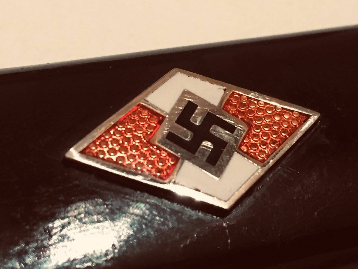

    Я не могу сомневаться в том, чего не было, несомненно ни каких официальных ножей у этой организации не было. Ромб на ноже в теме однозначно копия, ни какой эмали на нем и в помине нет,на нем краска. Рискну предположить по времени изготовления этого бытового (туристического) ножа исходника :он изготовлен до 1945года имхо. Мой вывод основан на таком косвенном признаке как обилие магнитных деталей, а именно, рукояти, фурнитуры ножен и заклепок.Все предыдущие ножи подобного масштаба и модели, включая "олимпийские" ,которые мне попадались, имели алюминиевую рукоять и заклепки, фурнитура подвеса ножен была хромирована или из нержавейки,что характерно для послевоенных ножей имхо.

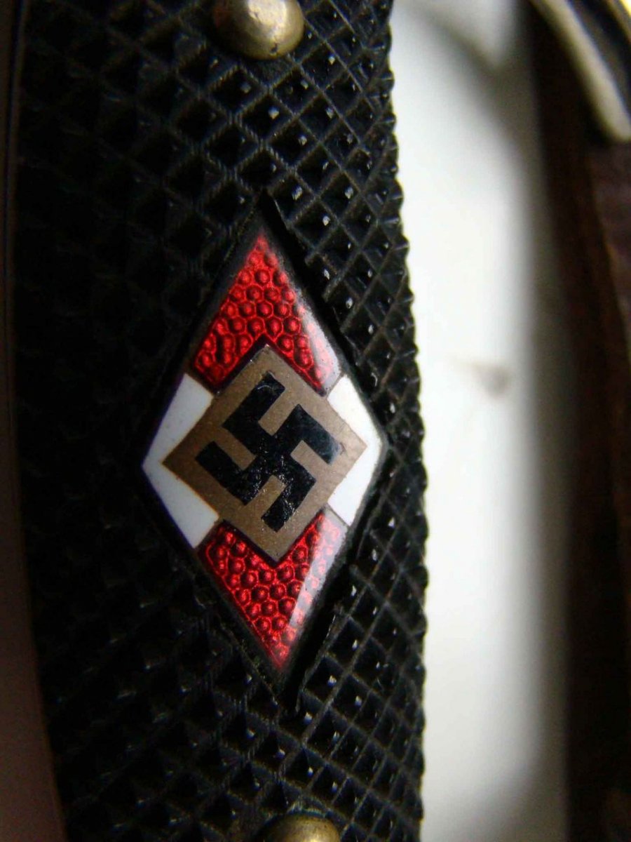

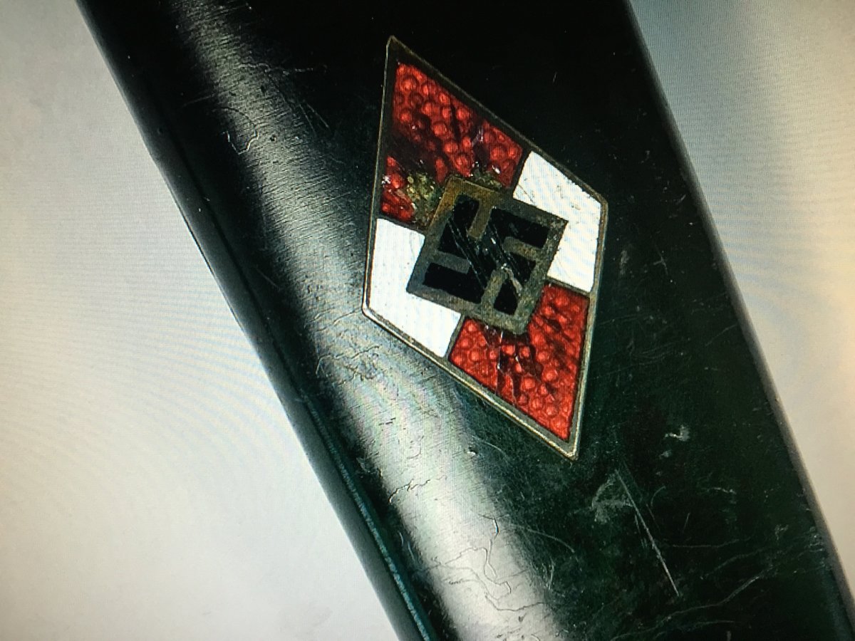

    есть в на двух примерах из продаж в последние годы знак HJ имеет красную шагрень в ряд и отсутствие перегородок от эмалей к позолотам,эксперт утвердил перед продажей до 1945 года включительно

    Вы бы лучше дали точные размеры. Штангенциркулем!!!
    И что это за "эксперт", который утвердил... ? Он это, надо понимать, по фото утвердил?
    И ещё просьба.
    Просветите по поводу "... отсутствие перегородок от эмалей к позолотам..."
    У немцев этого понятия не было, когда утверждали значок ГЮ.
    Если шагрень под кр. эмалью НЕ В РЯД, то это фейк?

    Нож с расположением ромба на ножнах не уставной.По крайней мере,ни в одном нормативном документе он не описан(Organisationsbuch der NSDAP). На заказ могли сделать всё что угодно.

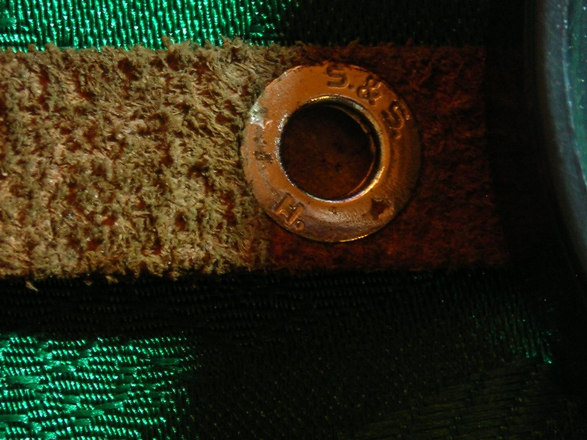

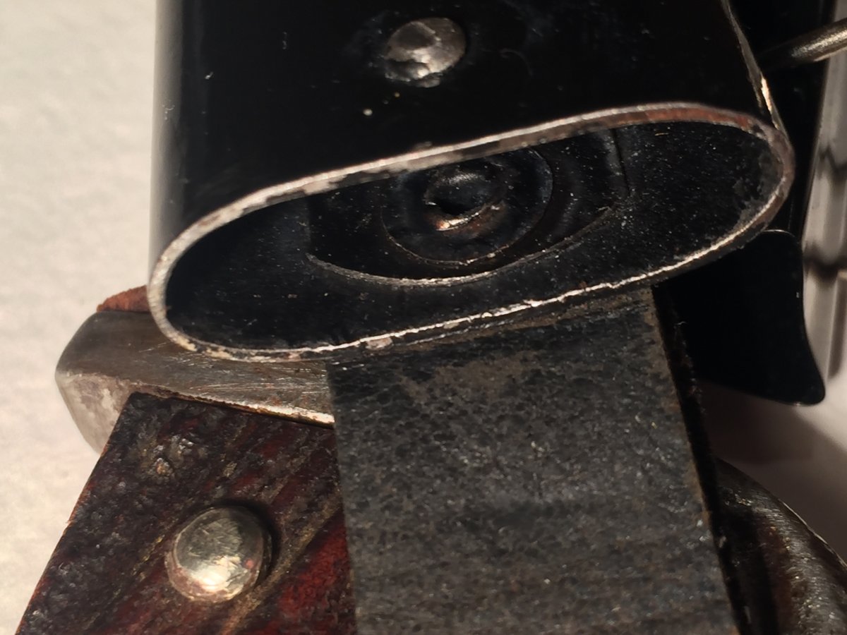

    Конкретно по Вашему ножу. Кнопка-послевойна(ИМХО),на что указывают две параллельные пружины,а должна быть кольцевая.По крайней мере,на тех ножах которые я видел,была именно такая.Хотя всё может быть.(Ремонт например)
    По ромбу. У Виттмана знак "подвижный",.А у Вас,на сколько я понял,сидит"мёртво".Т.е. клей или пайка.Что уже "ни есть хорошо".
    Чисто субъективное мнение.Предмет "утяжелили" знаком,дабы повысить цену.

    нож этот-НЕ МОЙ,он в коллекции уважаемого человека,который от дня его изготовления точно по годам знает его историю.Я ни разу,учитывая требование уважаемого модератора,не сказал,что этот предмет "уставной"или имеет отношение к HJ или DJ.Про кнопку -смешно ,я не в этой теме но могу Вам набросать десяток предметов с двумя пружинами уже проданными как оригинал и три ещё в продаже как оригинал.По подвижности ромба Вы так же лукавите.Сейчас у Виттманна три таких предмета в продаже и на одном ромб неподвижный,фото прилагаю.НО!!! У него ВСЕ эти ножи из люминия и с люминием в заклёпках.Нож который я прошу атрибутировать весь магнитный,все клёпки и заклёпки подвеса,накладки -РОГ.Прошу модератора подсказать мне,несведущему,дату изготовления ножа.Лично я предположил,что ножны имеют глубокую реставрацию.Но я этой темы не знаю. IMG_4309.JPG IMG_4307.JPG IMG_4308.JPG IMG_4310.JPG

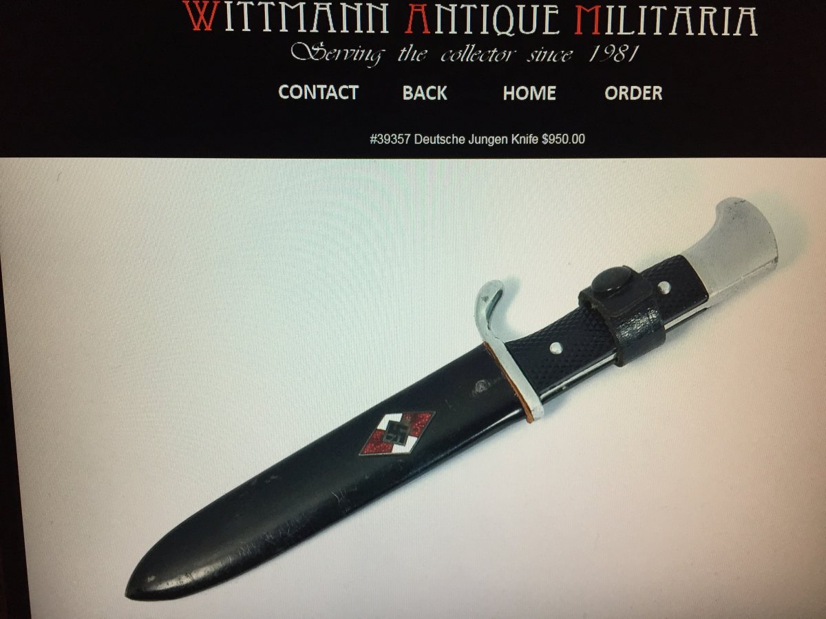

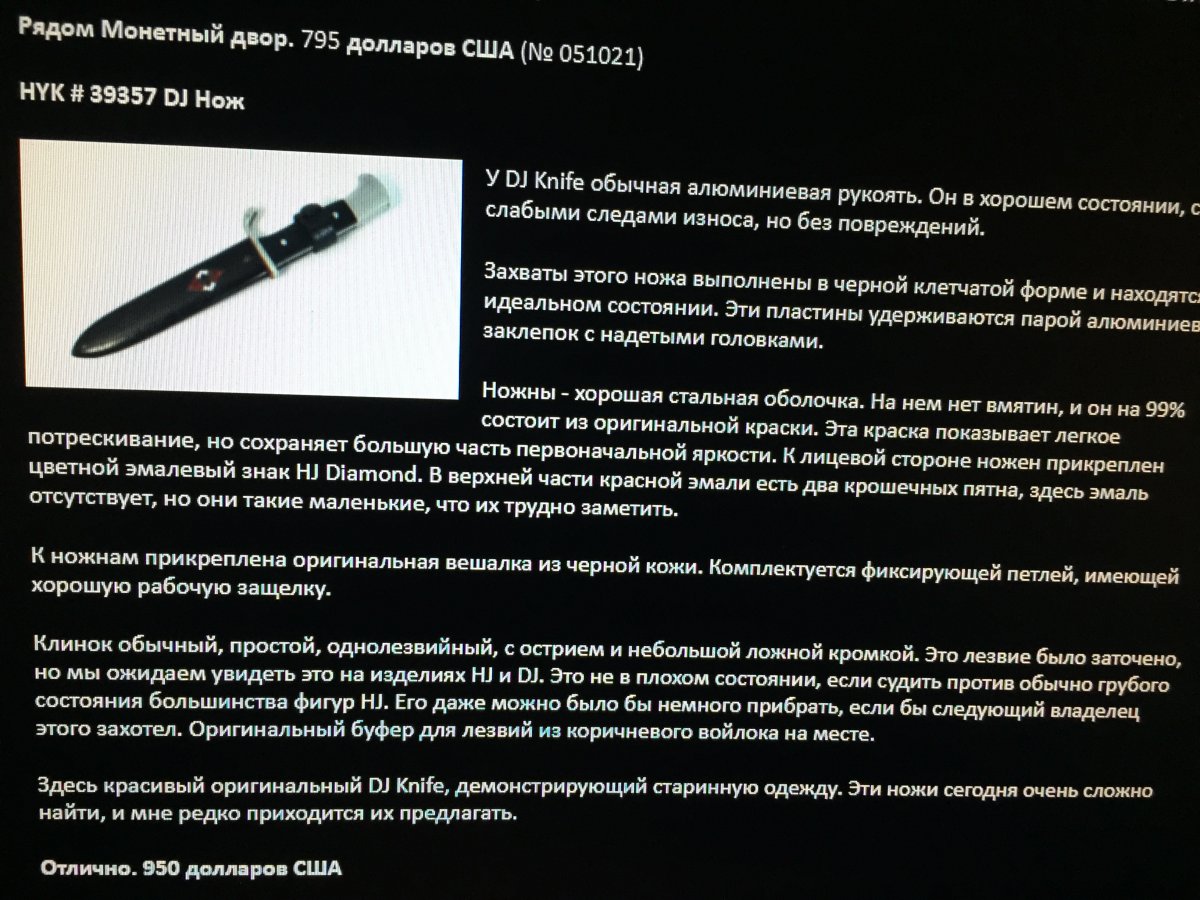

    http://www.wwiidaggers.com/HYK.htm ,это ссылка для сомневающихся.Я-
    пользователь сайта.На сайте есть модераторы.Не настаиваю,но уже пять дней не могу услышать мнение модераторов темы Германия 3 РЕйх,по атрибуции предмета,которого по их мнению-"НЕ БЫЛО"

    это ромб под разными углами для тех кто не видит эмалей и шагрени
