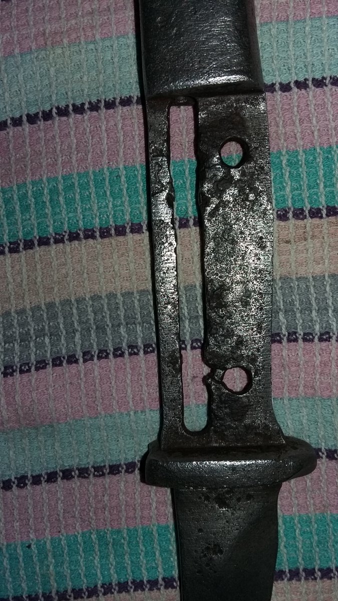

    Ребята, посоветуйте как выровнять ручку

    Греть до красна газовым резаком и понемногу выгинать. На холодную может лопнуть. К хорошему слесарю обратитесь - они знают как правильно гнуть метал.

    А от перегрева не лопнет? И чем выгинать? Отверткой в тисках?

    Резак греет точкой. Прогрели с одной стороны - вставили монтировку, лопатку и чуть ее провернули(выдавили метал), потом с другой стороны так же. В чем прикол горелки - греет небольшой участок и быстро, в отличии от паяльной лампы. От нагрева не лопнет. После нагрева пусть остывает само-в воду не бросать.

    греть нужно середину? Или в том месте откуда пошла деформация? Как бы в двух разных концах?

    Греть и гнуть с краев к середине. Нагреете и выгните средину - получиться бугор.

    Ну в принципе да. На счет бугра я не подумал. Вы правы. Вообщем греть и ровнять от одного грая к другому?

    я бы поступил по другому .... греть, и в отверстие для шомпола с торца тыльника вколачивать каленый стержень, чутка менший по диаметру чем отверстие!

    Тоже вариант. Без нагревания никак не обойтись? Просто стала проблема, де найти такую грелку? Как она выглядит хотя бы?

    в принципе можно греть и на газовой плите ... только следить что бы на клин не пошло .... помню в свое время на плите тоже получалось металл отпустить;)

    если пойдет на клин, его поведет, да?

    на плите - никогда в жизни!!! .. просто по прочности металла слабее станет.

    Оставьте данный штык как антураж. Судя по его состоянию ... не стоит он таких затрат. Но дело ваше! И поэтому советую ... положите на плиту (местом радиатора к низу) и бейте молотком до выравнивания по плоскости. Лопнуть не должен, поскольку по ребру бьёте. А потом развальцовщиком потяните тонкую пластину ребра.

    На плите получится плохо. Не хватит мощности температуры. Здесь нужно нагреть быстро и точечно(в определенном месте). А на плите пока нагреете до красного метала - лезвие будет в руках не удержать. Но я скажу - нагреть рукоять до красного метала на плите не получится. Не хватит температуры.
    Лопнет в 90-95%. Каленый метал, тонкий и широкий. В начале лопнет перемычка в отверстиях под винты, потом может лопнуть или по средине или с краю возле обуха или гарды.
    К тому же расплескается край, и его придется стачивать или заплескивать обратно.

    Если расплескается, то не сильно и не беда. Под шлифуется. В области отверстия и так лопнут сейчас. То, что шансы велики, что лопнет... да. Но как то была практика успешная. А калённый металл он уже и есть калёный и нагрев ему до фени.

    Нагрев то до фени - согласен. Но нагретый до красна метал пластичный и хорошо гнется и меняет форму.

    Вот этого должно хватить + газовый баллончик

    Но это не касается уже ранее калёного металла.

    А может просто поставить накладки, а сверху сделать радиатор, и все? Не будет видно погнутой части....

    Накладки - если только самодельные. Оригинальные не вставятся. Да и с радиатором будет видно ....

    Если лопнет ... будет больше возни. (полуавтоматом). На практике .... приваривали нож к другой ручке .... (сдвигая крестовину).

    Большая вероятность что лопнет?

    Ну вот. Вроде подравнял немного...
