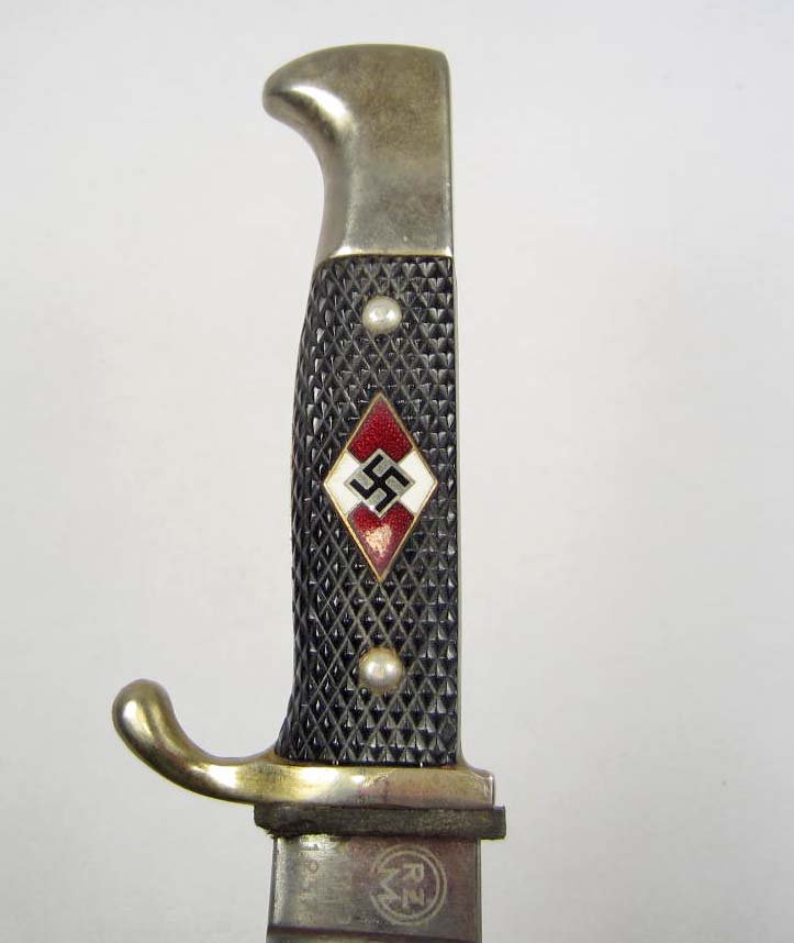

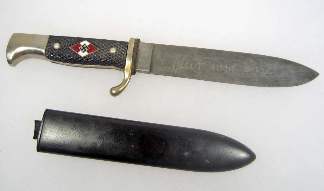

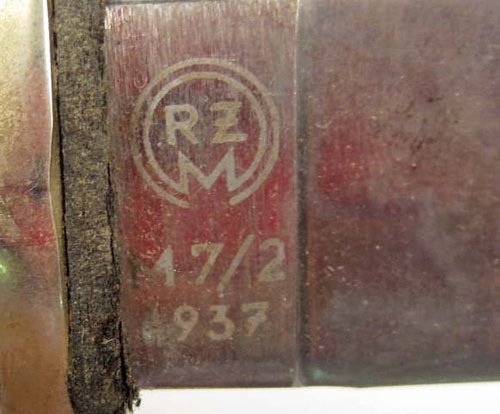

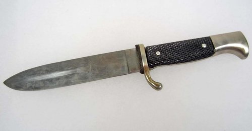

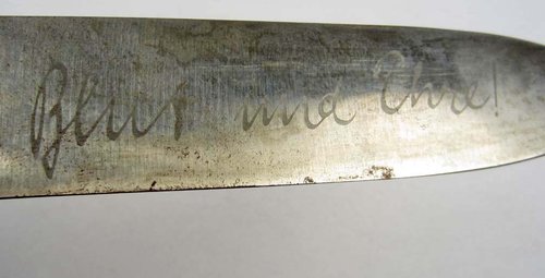

    Уважаемые форумчане!
    Прошу помощи! Давно ищу такой нож в коллекцию. Вот нашел по приемлемой цене. Подскажите по подлинности. Со стороны выглядит и по заверению продавца оригинал.
    Есть ли у кого то сомнения? Буду рад любому совету!

    Ножны, такие и есть... Время не пощадило.

    Не оригинал.
  5. Серж 72
    Серж 72 Stabsfeldwebel
    734
    Копия 100 %, и клинок и тем более ножны.
    Такое ощущение что предмет сделан по принципу " Так делать нельзя "

    Вот так да... По цене подозревал что что то не так. А не подскажете может где то обсуждались детали как отличить подделку от оригинала HJ? Была такая ветка? Или может быть на других ресурсах что то подобное обсуждалось?
  7. zascok
    zascok Stabsfeldwebel
    1.495
    Азбука для начала не помешает
    Ножи HJ - как отличить потделку и на что обращать внимание
  8. Povar Okkultist
    Povar Okkultist Leutnant
    1.599
    Ukraine
    Давно известное фуфло. Иногда продается с оригинальными ножнами, иногда, как в этом случае с послевоенными.
