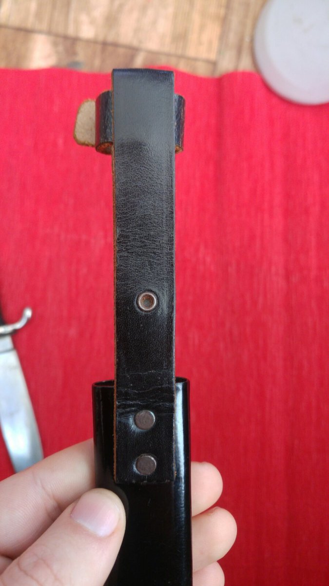

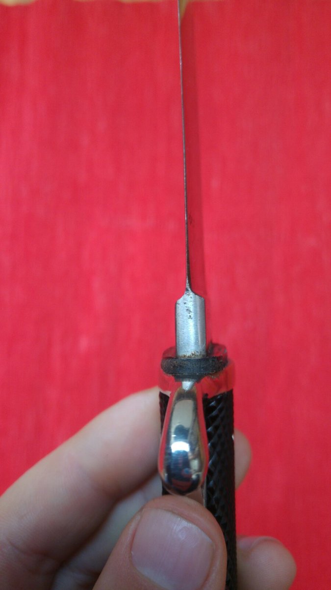

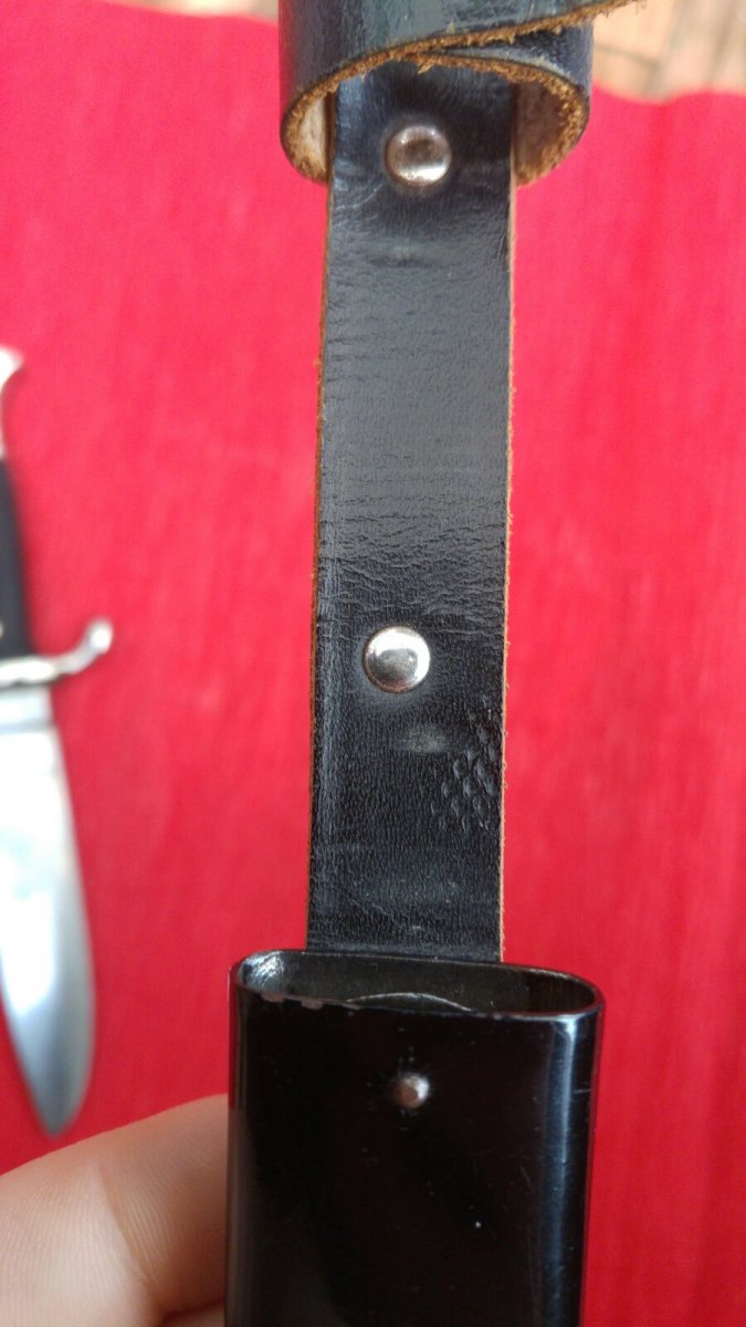

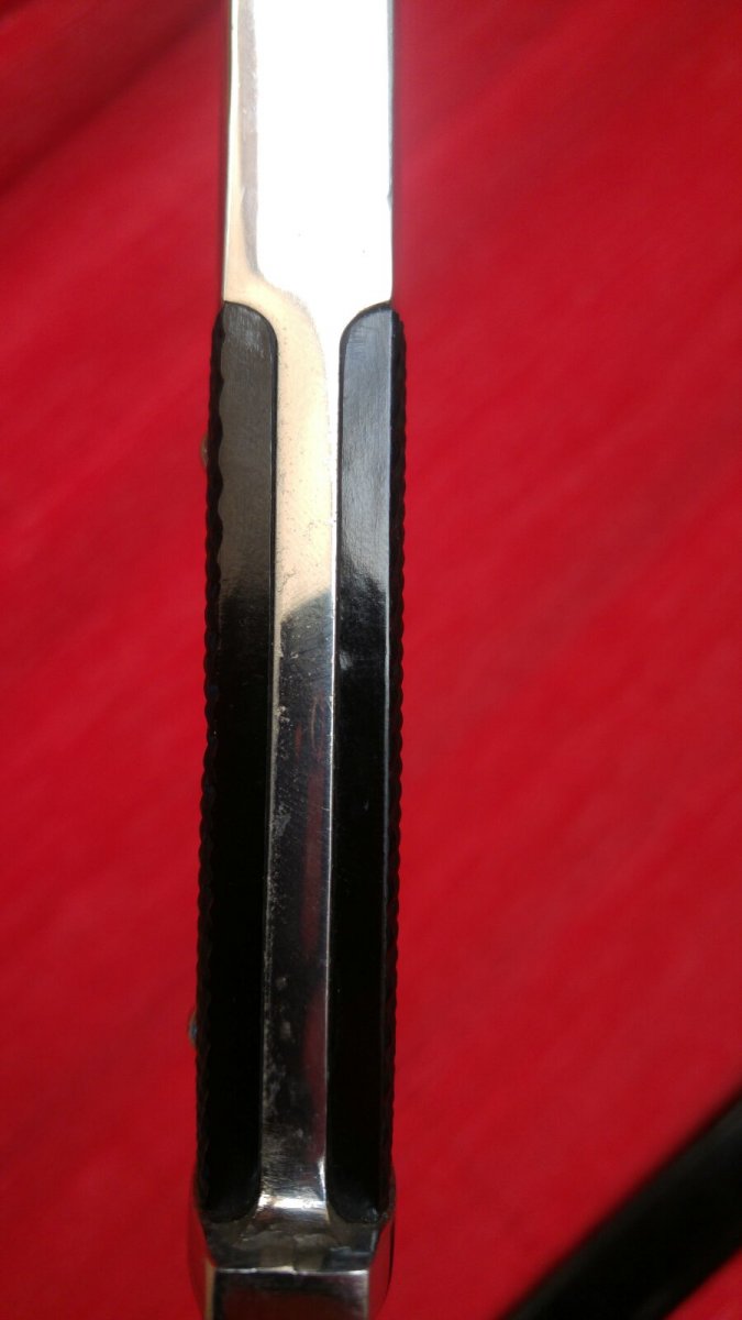

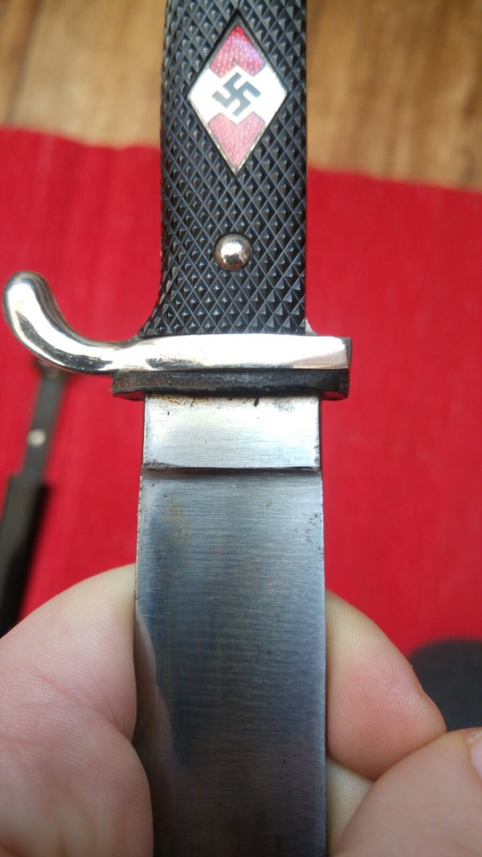

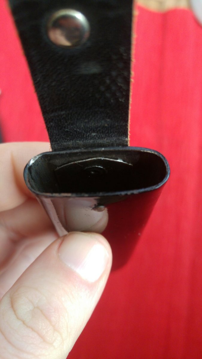

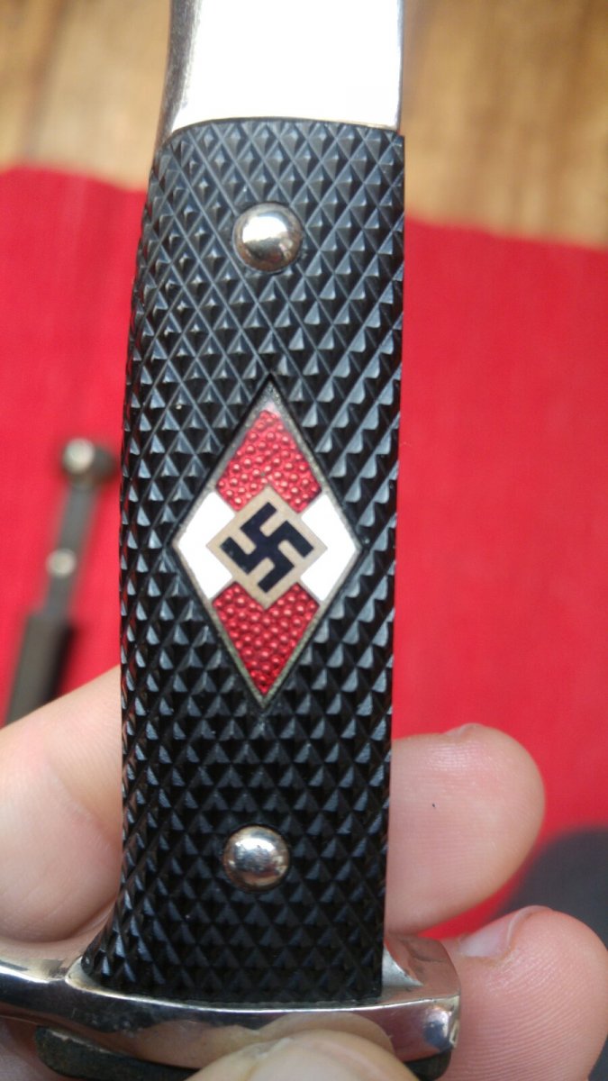

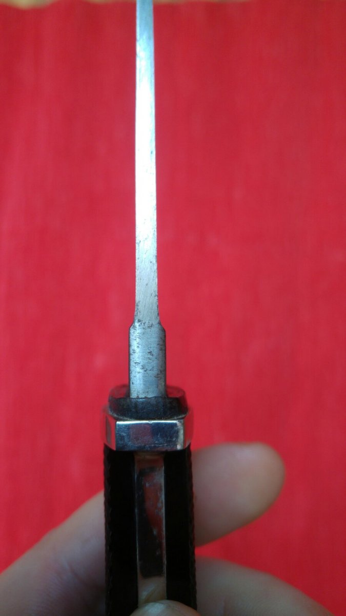

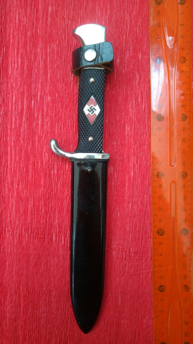

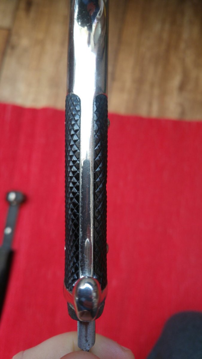

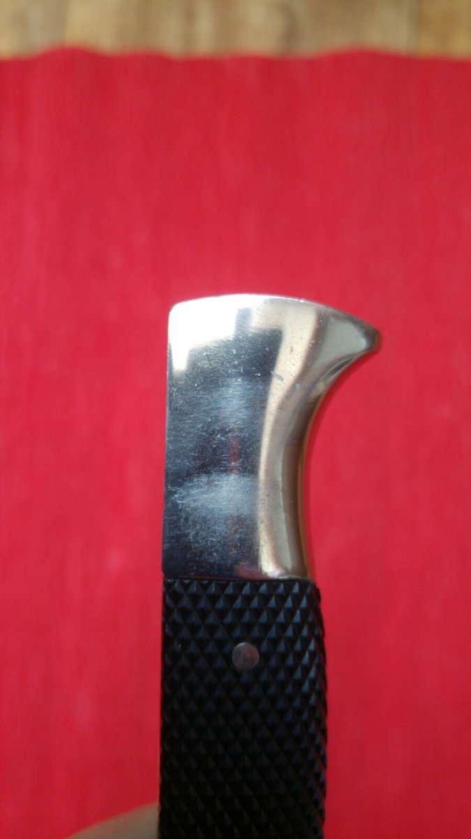

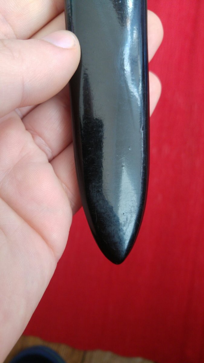

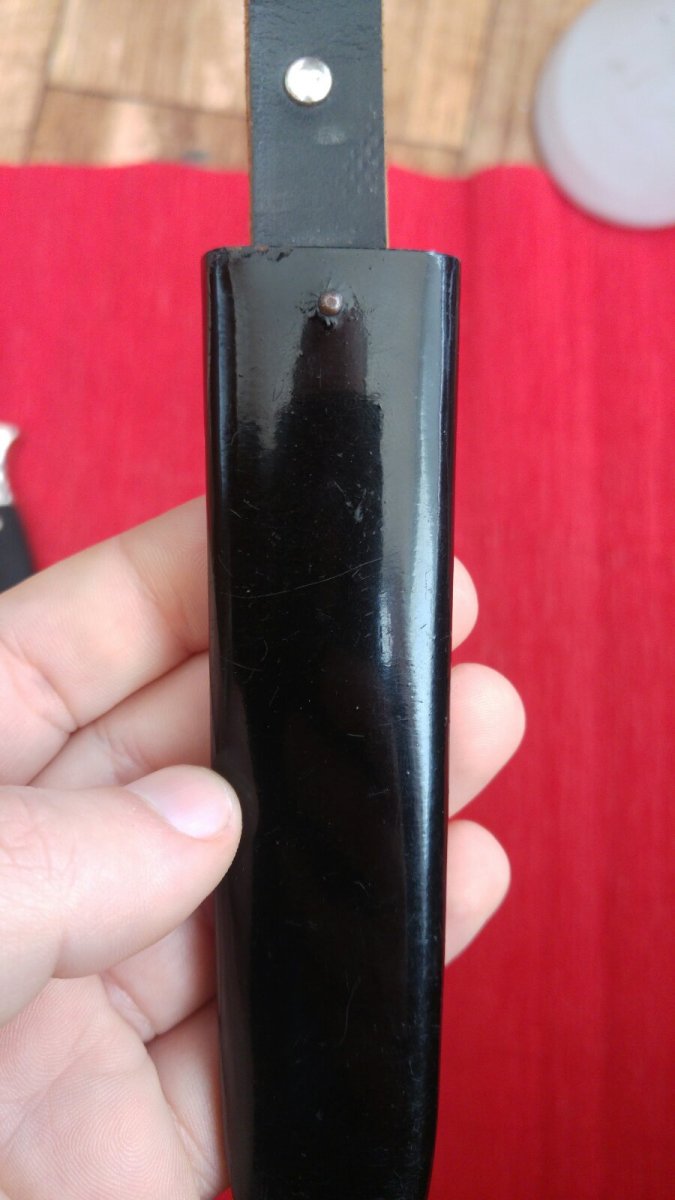

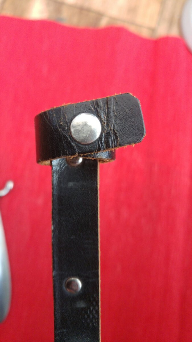

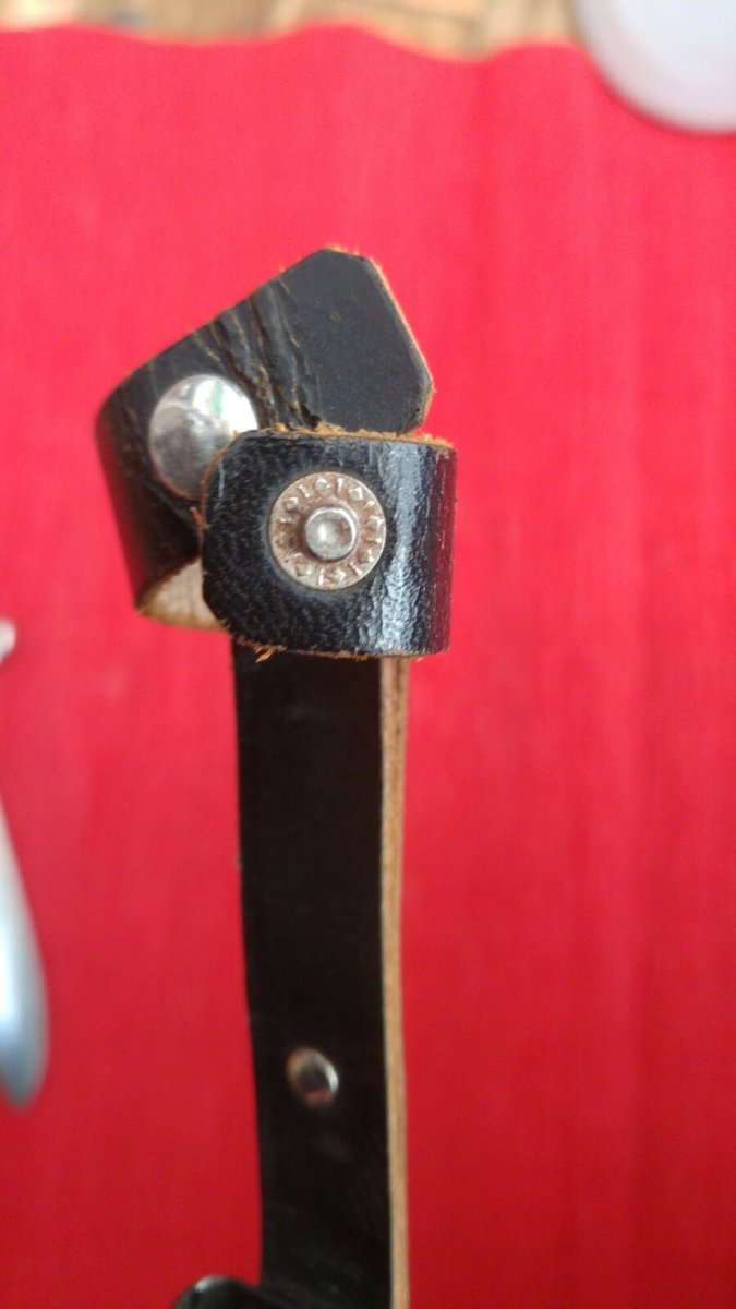

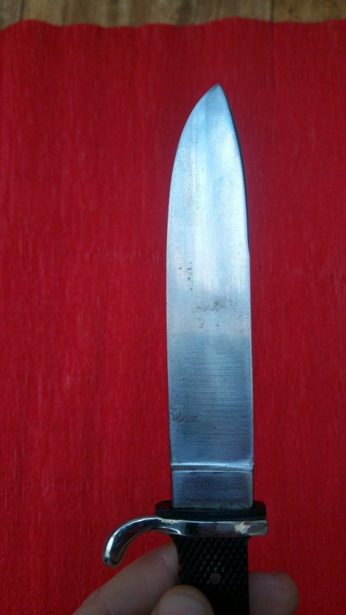

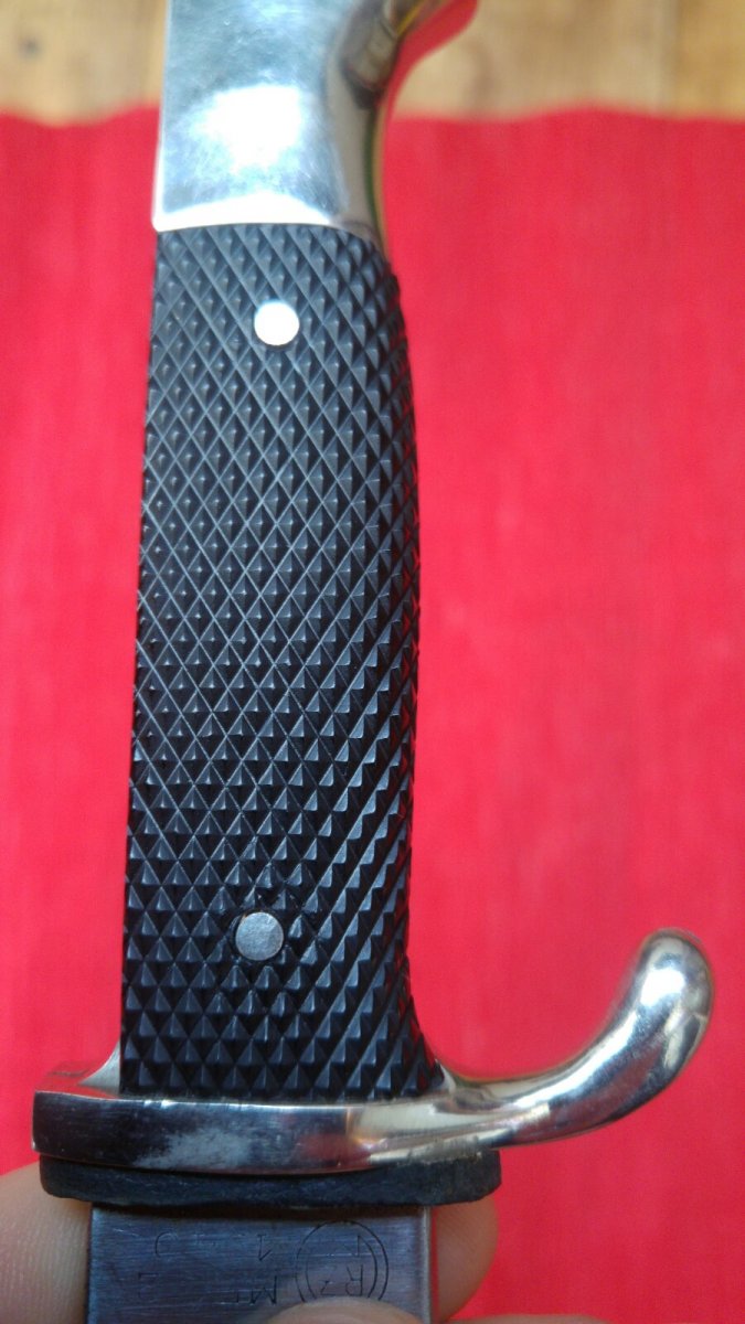

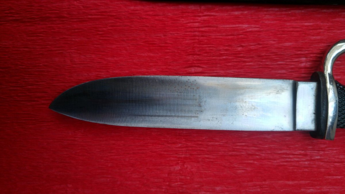

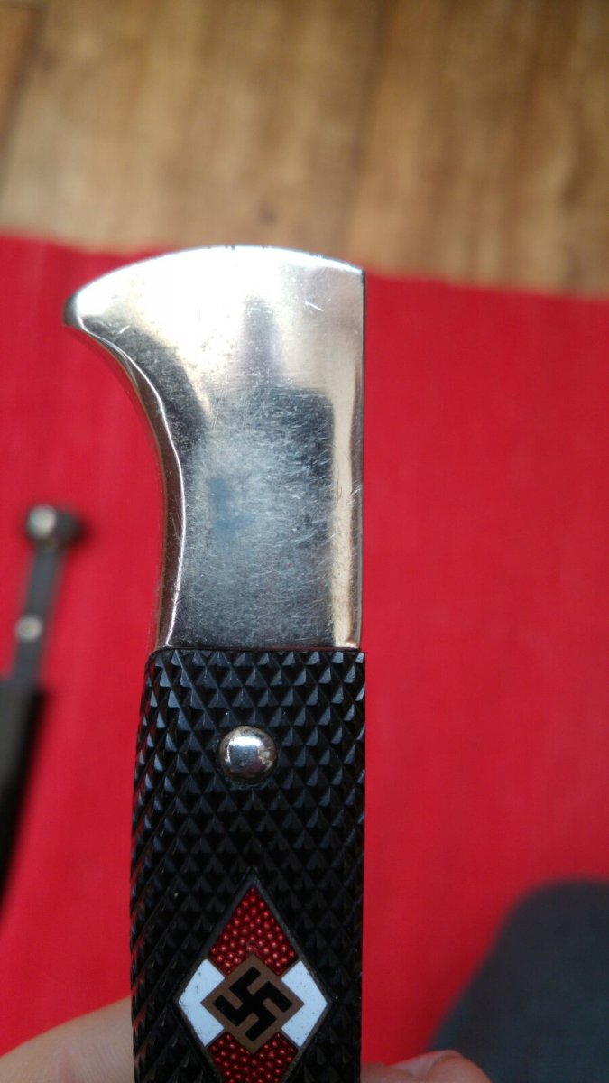

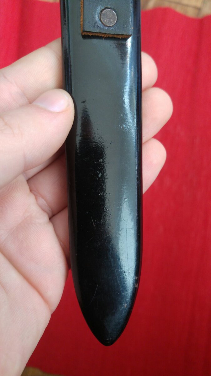

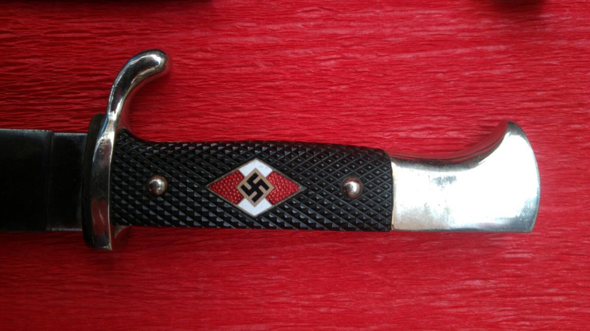

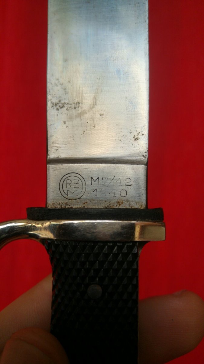

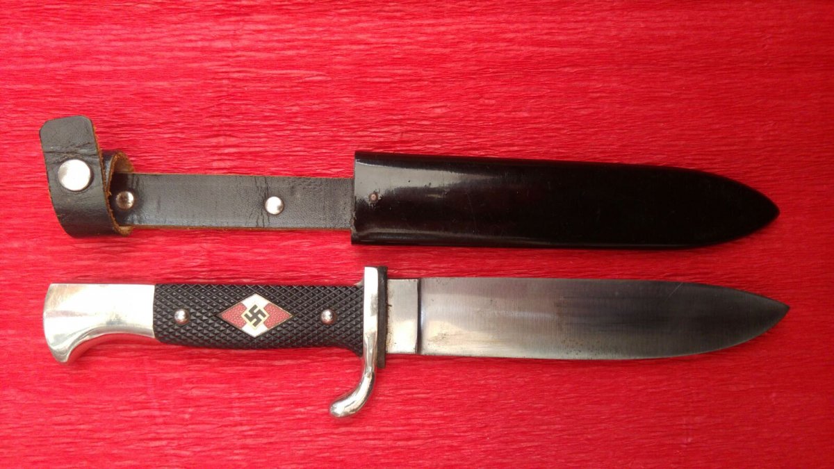

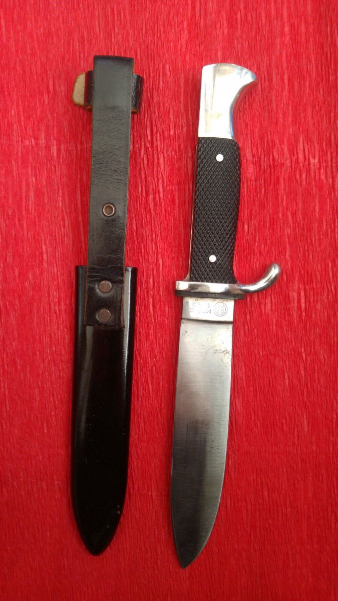

    Добрый день дорогие форумчане. С товарищем возник спор насчет подлинности ножа гитлерюгенд. Помогите определить подлинность данного ножа и если чтото не нравится напишите конкретно, что не так. Буду вам очень благодарен.

    RZM M7 / 42 1940 - WKC Solingen. Сам клинок оригинальный, в очень хорошем состоянии с заводской кросшлифовкой. А вот с ножнами не повезло, их реставрировали (покраска, переклепка, может и кожу меняли). Оставили бы как есть, было бы ценнее и дороже.

    ПРИЗНАКИ ПОДЛИННОСТИ:
    • Равномерный износ всех частей, особенно обращайте внимание на наличие мелких царапин на головке рукояти, где кнопка подвеса соприкасалась с металлом
    • Магнитные ножны с клепкой посередине
    • Эмблема HJ имеет люфт (из правила есть исключения )
    • Прозрачная красная эмаль с фоном в виде шагрени
    • Остатки позолоченного покрытия фона на который наложена свастика
    • Хлопковая вкладка, покрывающая пружины
    ПОДОЗРИТЕЛЬНЫЕ ПРИЗНАКИ:
    • RZM код расположен на рикассо клинка со стороны эмблемы рукояти (обычно наоборот)
    • Отливочные швы на рукояти
    • Плохо закрепленные бакелитовые накладки рукояти
    • Свежий запах кожи подвеса
    • Немагнитный сплав ножен
    • Минтовый вид без признаков износа или неровный износ (нож свежий, ножны с износом и наоборот)
    • Плохо обработанные заклепки рукояти
    • Клеймо "Germany" где-либо на ноже или ножнах
    • Наличие девиза на клинке при отсутствии клейма производителя
    • Девиз с кодом 1939 г. и позднее
    • Темная (густая) непрозрачная красная эмаль на эмблеме
