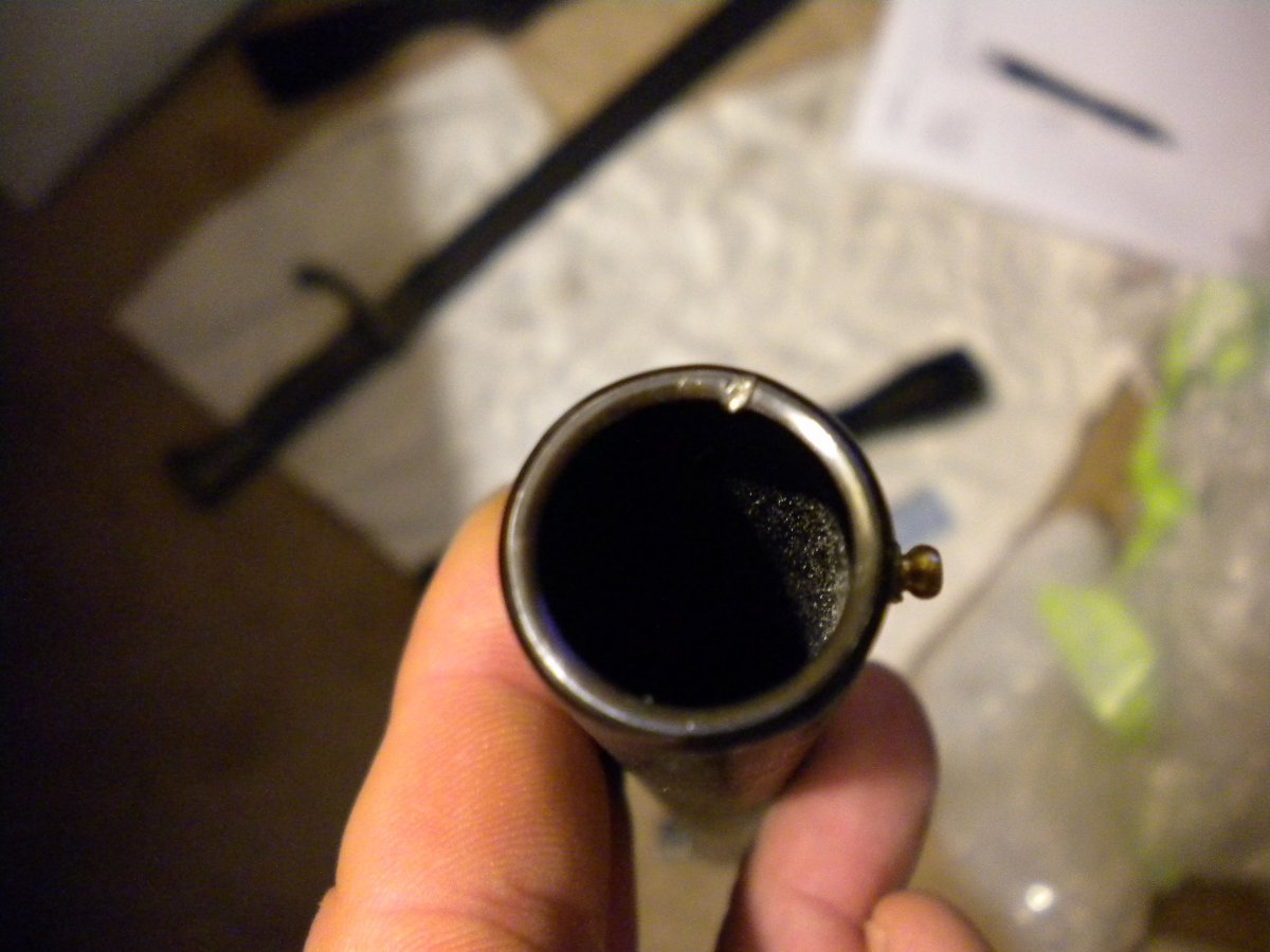

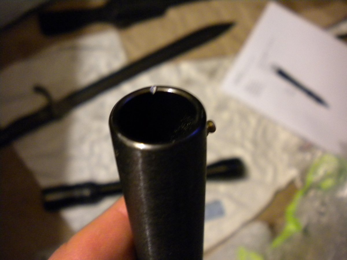

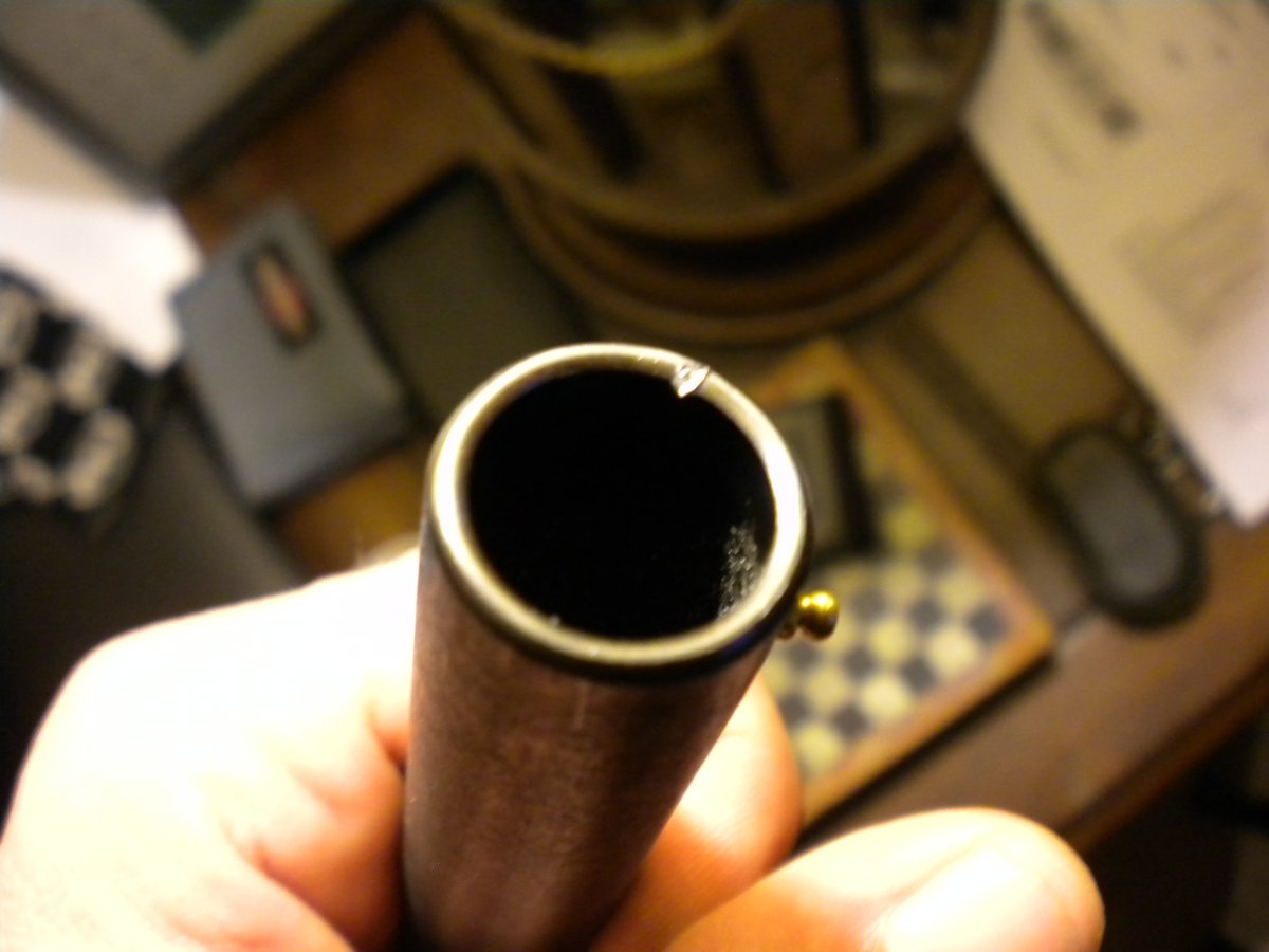

    Вот купил новый,не стрелянный ствол по инету,пришел вот с таким дефектом.Ствол брал уцененный ,но такой, на мой взгляд серъезный дефект не был указан.Теперь что только обрезание или можно с него стрелять и так?Коцка глубокая зашлифовать не получиться.И как сильно это влияет на стоимость ружья(ствола)?

    Легенько шліфанути з внутрішньої сторони ствола, так щоб вона дріб/кулю не деформувала і можна стріляти.

    Вообще не вижу проблемы.

    Подбираем круглую оправку под диаметр(можно с набора головок от машины)Закручиваем оправку в тиски и очень легоньким молоточком выстукиваем.Метал вернется на место а если точить нет.

    Можно гравюрной машинкой убрать неровность и будет вам счастье !

    Не расстраивайтесь коллега.
    Немного уберите заусеницу на внутренней части ствола (лучше задавливанием).
    И ни каких проблем, кроме эстетических.

    А это на использование ружья как-то влияет?

    Доброго.
    Уберите внутреннюю заусеницу и проблема решена.
    Визуально неприятно, но на использование по назначению не влияет.

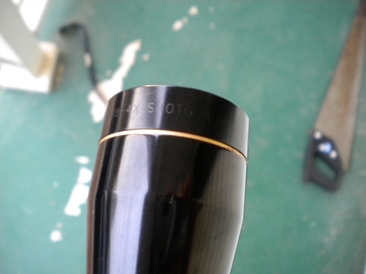

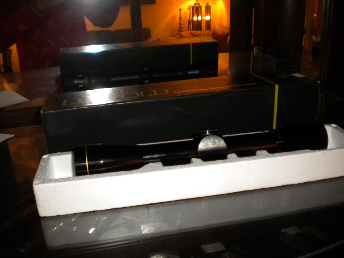

    Дуже дякую Усiм,але ж...Думаю резать его до цилиндра,расправиться с продовцов на какие то минимальные деньги,коль уж Вы считаете эту коцку не большой проблемой,а я все же чувствую себя обманутым(для меня ствол это не шутки)...Засверлить в мастерской дудку под шину для оп дробовика,благо такой раритет имею НОВЫЙ из коропки без дела.И айда в тир через дорогу, я не охотник(только пуля),а нарезного ствола для моего штуцера нет пока в продаже,да и в ЧЕТЫРЕ раза дороже стоит,ну и патроны сам покручу.Как Вам такой вариант?

    Если только под пули то резать предпочтительно.Там четко видно-ствол с сужением (чоком),а для пуль это не совсем подходит (стрелять можно но надо промерять пули что-бы проходили через чок)А на счет оптики наверно вы не правы-на такие расстояния как будет стрелять этот ствол она не нужна.Разве что вместе с обрезкой ствола вы нарежете резьбу и купите насадку типа парадокс.Но это уже другая тема.С ув.

    Парадокс точно нет,цилиндр точнее ИМХО!Открытые прицельные мне станут ощутимо дороже,чем ОП и оп уже есть.Ствол этот получек обрезать до цилиндра прийдеться примерно на 12см,этот ОП предназначен только для дробовика и больше ни для чего другого, паралакс 75 ярдов с завода,разве на 50м тира этого мало? Этот ствол брал как временную меру пока найду подходящий по калибру и давлению нарезной,хочу только пистолетные(револьверные) калибры или 22лр,для пистолетных кал.этот оп сойдет,просто переставлю его,если попадется ствол 22лр,куплю другой оп.Вопрос только резать до цилиндра или оставить получок как есть...

    12см слышком много.Сужение только на кончике 15-25мм

    Are You gun broker?Да Вы я вижу не плохо осведомлены во всех тонкостях нащего любимого хобби,приятно иметь дело с проффи!Но есть одна проблемка,все лейнеры нормальной длины исчезли из продажи буквально 2-3месяца назад,остались наборы в виде огрызков на длину потронника по невменяемой цене,конечно же я бы всунул лейнер в РОДНОЙ ствол и поставил бы скаут ОП на родной ствол без сверловки под шину(дешево и сердито, и родной ствол нет желания портить),не парил бы себе мозг с покупкой этого неликвидного ствола,и не создавал бы эту тему.Пока не пойму по чему исчели из продажи нормальные лейнеры,возможно какой то новый закон 2020,а возможно еще что то,х.з...

    Идея супер но у меня центрбой,на мое ружжо специальный родной 22лр ствол нужен, "VERSA" называется...стоит он примерно 250-300 дол. и купить проблема,редко бывают,но раз в месяц попадаются.На данный момент нет в продаже.Но из винтовочного ствола под пистолетный калибр изготовить лейнер вполне,то же подумаю над этим и прицел мой как раз подходит.Спасибо.

    Спасибо большое,резать ствол не буду.Решил последовать Вашему первому совету с нарезкой резьбы под чок/парадокс,по деньгам и времени самое выгодное,125 дол.включая качественный парадокс и чок еще докупить за 20-30 можно,шину под ОП поставить еще какие то $25.Но ствол сразу вырастает в цене с такими приблудами на 50%-70% от того что мне обощелся и я плучаю НОВЫЙ универсальный,дорогой ствол на все случаи жизни!Еще раз большое спасибо,для меня вопрос решен.Как сделаю выложу фотки.
