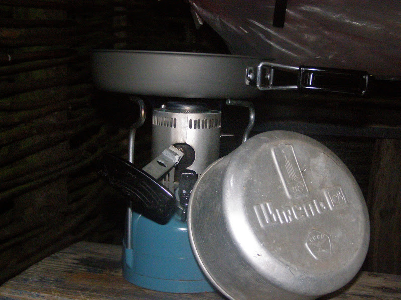

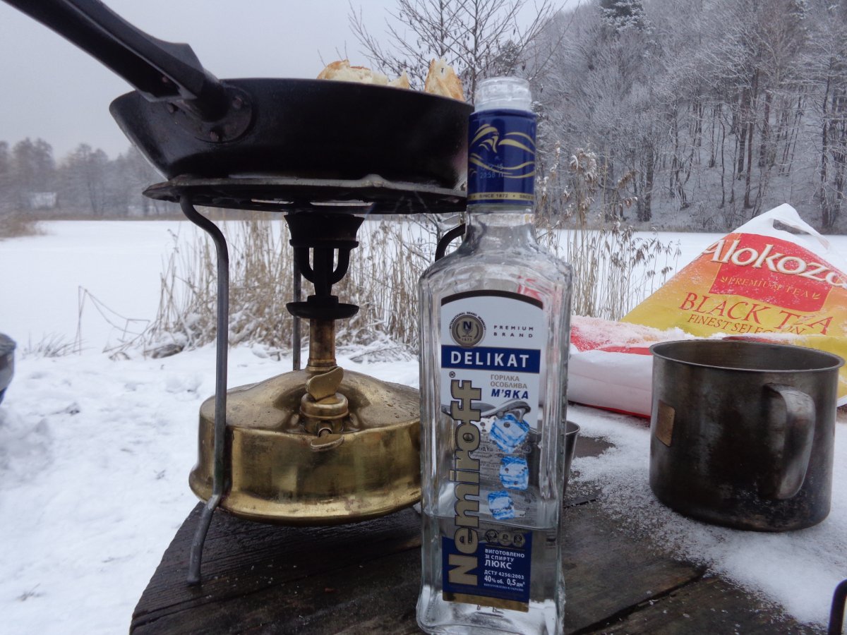

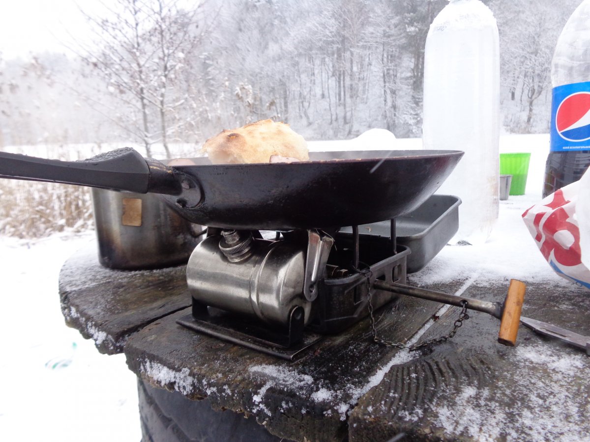

    DSC03042.JPG P8303222.JPG DSC03059.JPG эххх...и все они хороши по- своему :D
    Ганс великий, jurko та сєрьога подобається це.

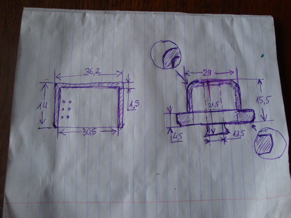

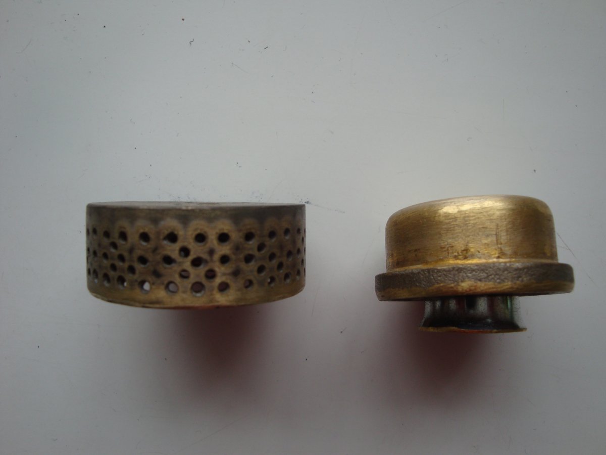

    а можно и самому забацать... :D
    Airsoft, FOX76, jurko та ще 1-му подобається це.
