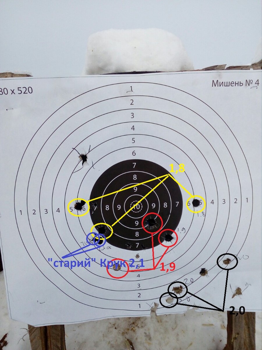

    Трохи відстріляв Крук 2,
    Куля Лайман 33г, 50м сидячи з упора, Хатсан МПС, із прицільних - цілик і криві руки, але загальну картину я для себе побачив, буду використовувати

    Борисполь
    Непогано :smile_12:
    Поділись рецептом :oops:

    То ви мені лестите, купи ж немає))
    686, порох, ПК спорт 28+ картонна прокладка 3мм+ Куля Лайман 33+ закрутка.
    2г. чомусь істотно низило, а от 1,8 , якщо прибрати голизонталь(мабуть тремтячі руки), то все ляже в 20 см
