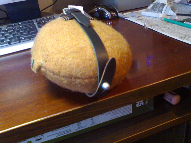

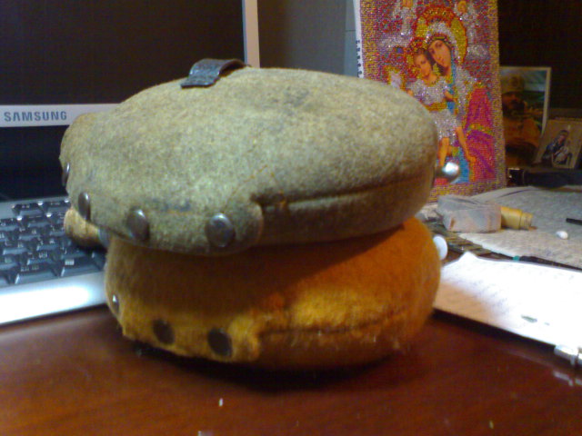

    Всем привет! В общем задался я как-то целью сделать себе новодельный чехол на флягу, т.к. стало жаль таскать на рекон натуру, какого бы бодрого сохрана она не была.
    Самое трудное было найти войлок! Попытка использовать коврик для бани из супермаркета окончилась неудачей-он был практически полностью из синтетики.
    Многочисленные походы на рынок принесли удачу-нашел таки войлочный коврик из натуральной шерсти, старт дан!
    Вырезал 2 половинки по лекалу (кстати лекало из "Юргена" слегка доработал, оно оказалось чуть больше чем нужно) и сшил их.

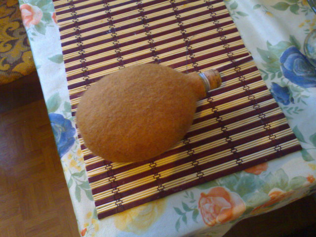

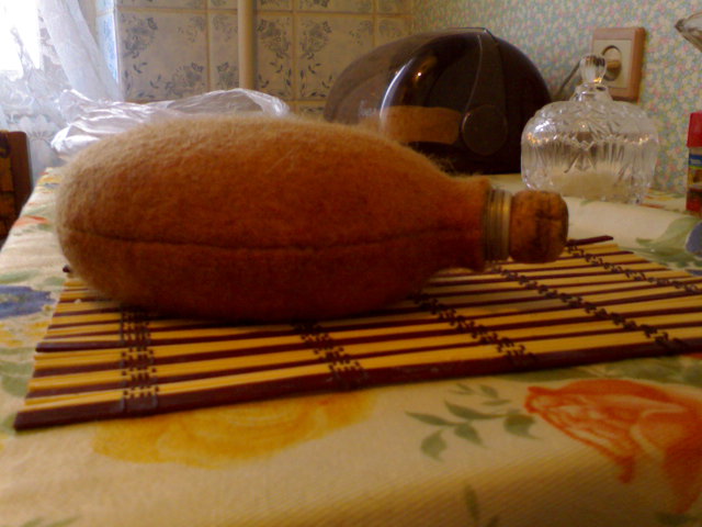

    Потом естественно чехол нужно было окрасить. Решил не заморачиваться с чаем и покрасить луковой шелухой-все же "натурпродукт":)
    (Да простит меня жена за запачканную кастрюльку).
    Насчет пропорций-положил примерно половину кастрюли шелухи, залил водой на две трети, погрузил туда чехол и красил около 1.5 часов периодически переворачивая его и доливая воду.
    Фото прилагаю (с телефона, к сожалению).
    П.С. просьба не комментировать пока все не выложу.

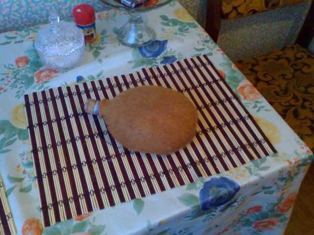

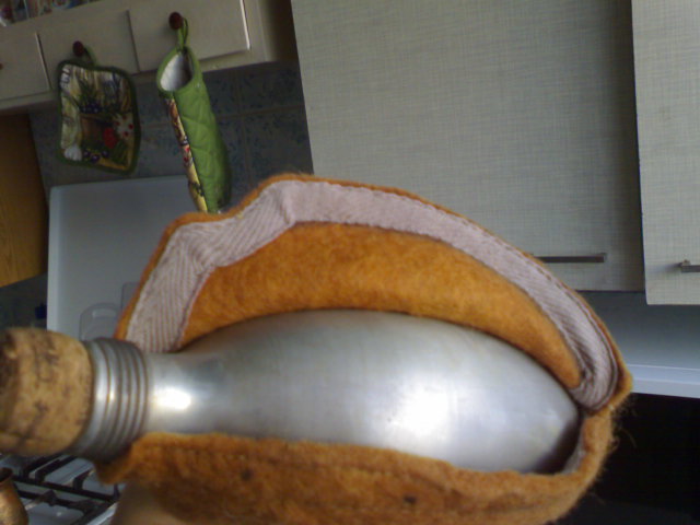

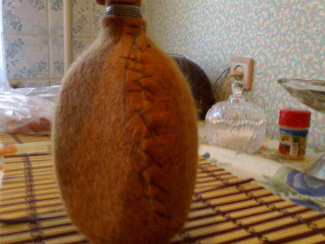

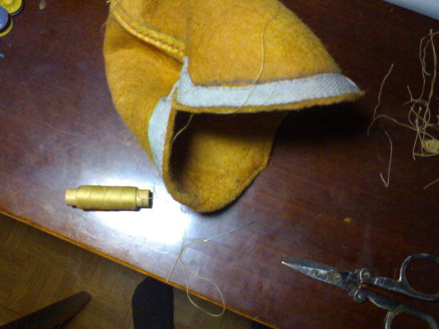

    Затем прополоскал чехол в теплой воде и натянул его на флягу (горлышко заткнул пробкой от шампанского) главное натянуть его ровно - чтоб шов располагался перпендикулярно оси фляги. И конечно ответственный момент равномерно приложить клапан и наживить его суровыми нитками. Я специально сделал клапан пошире т.к. проще отрезать лишнее, чем пришить недостающее или начинать сначала. Потом простучал ребром ладони шов чтоб он немного сплющился.
    Сушился мой чехольчик до полного высыхания полтора дня.

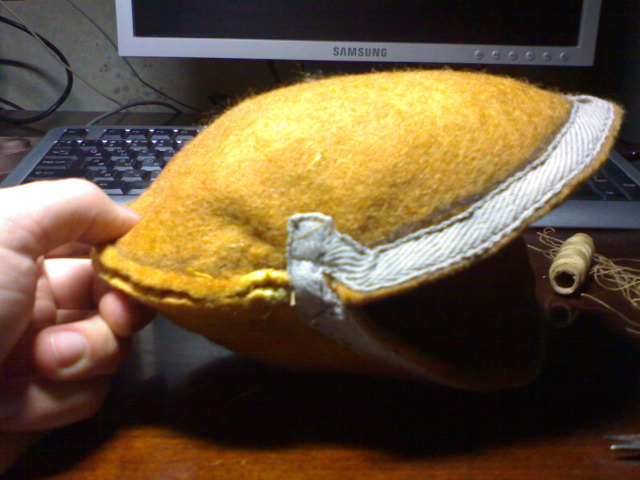

    Затем следеут пришивание тесьмы по периметру. И опять стоп! С трудом нашел х/б тесьму, а не шелк и не синтетику. Но она была белая и шире чем нужно (2 см. вместо 1,5). Ну ничего, я ее покрасил универсальным красителем для ткани и когда пришивал-просто подвернул с одной стороны. Кстати, шил полностью все вручную и имитацией машинного шва-очень трудоемкая и кропотливая процедура! Хорошо что под рукой был оригинал-всегда можно замерять и сравнить необходимые детали.

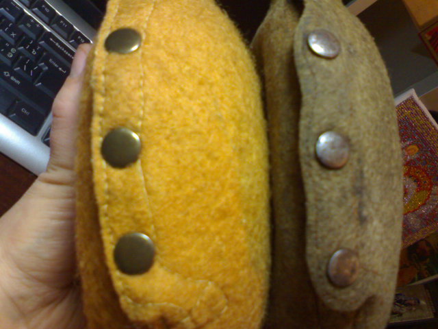

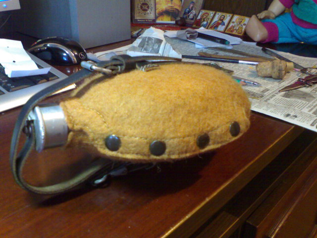

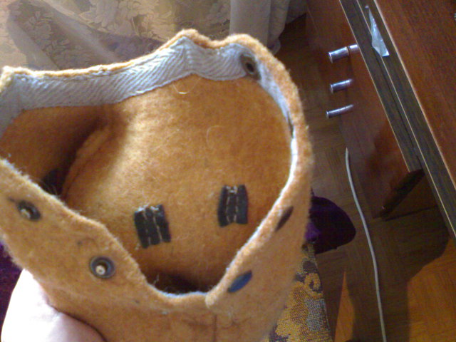

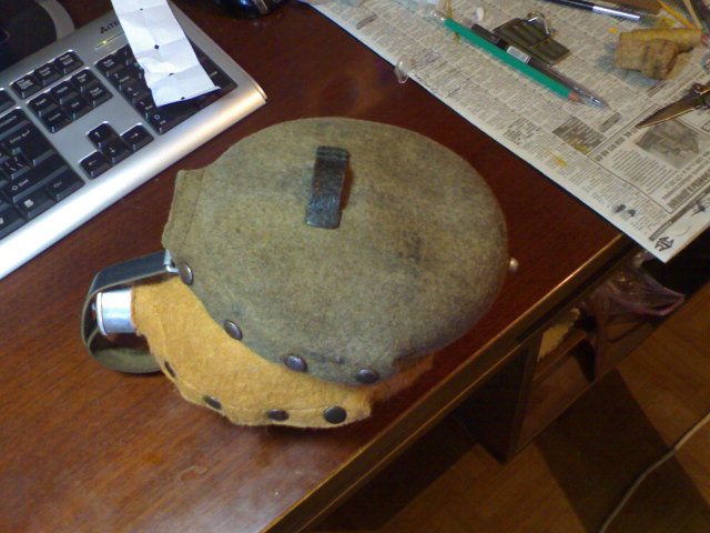

    Потом нужно было подобрать кнопки. Похожих на оригинал (с ромбиками) к сожалению не нашел, но купил простые черные диаметорм 12 мм.-такие тоже встречались. Разметил места под кнопки и в ларьке по ремонту одежной фурнитуры мне их установили за умеренную плату :)

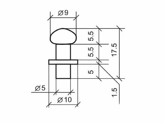

    Далее следовала установка шпенька - его из алюминия выточил знакомый токарь. Под шпенек снизу и сверху подложил кожаные подкладки и после установки в нижнюю часть чехла вшил войлочный квадратик - как в оригинале, чтоб шпенек не царапал флягу (еще полоса войлока подшивается под основание кнопок, тоже чтоб не царапалась фляга.)

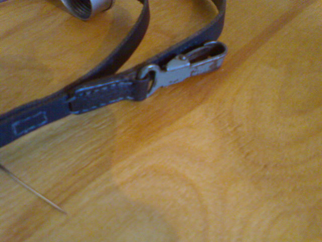

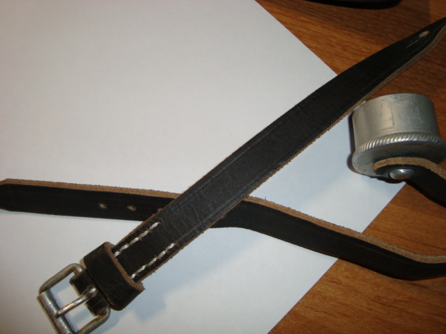

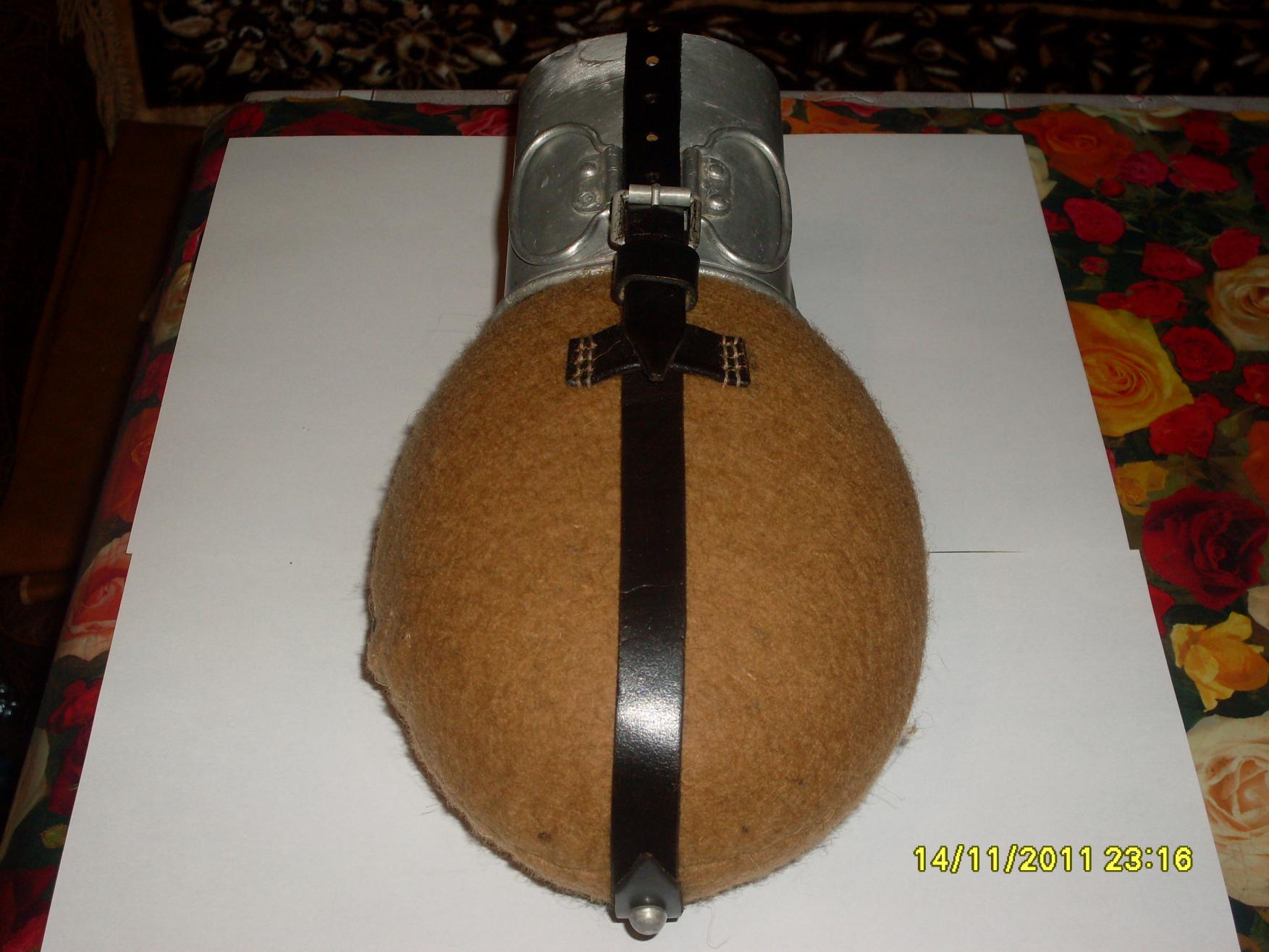

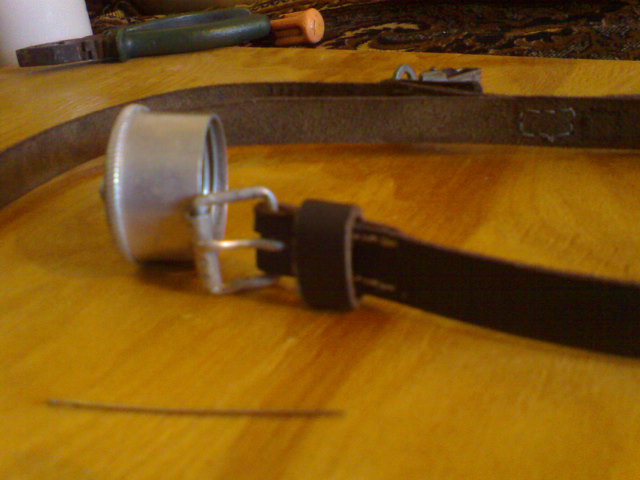

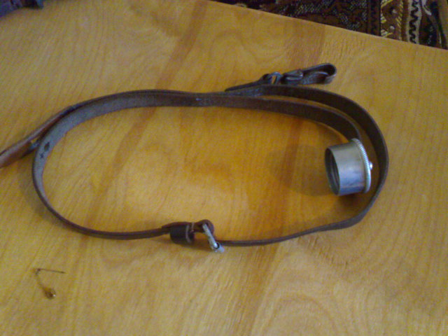

    Решил не мелочиться и заодно скроил себе обвес-размеры снял с оригинала.
    Ремень необходимой ширины прикупил в секонде - повезло!
    Установил оригинальный карабин и пряжку. Все шил вручную, дырки колол самодельным 4-х гранным шилом и вощеной льняной ниткой.
    В сапожном магазине установил люверс под крышку и установил саму крышку на заклепку, выточенную другом-токарем (размеры взял на "юргене").

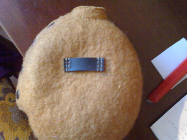

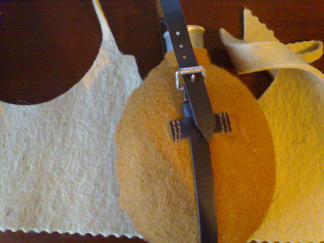

    Затем следует пришивание шлевок под обвес. Размеры-1,5 на 5 см. толщина 2-3мм. в каждой шлевке по 12 дырочек для пришивания (2 ряда с обеих сторон-см. фото) С обратки подшиваются квадратики из тонкой кожи для прочности. Все опять вручную льняной ниткой.
    Передняя шлевка почти посередине, задняя выше - все мерялось опять-таки по оригиналу, благо он под рукой!

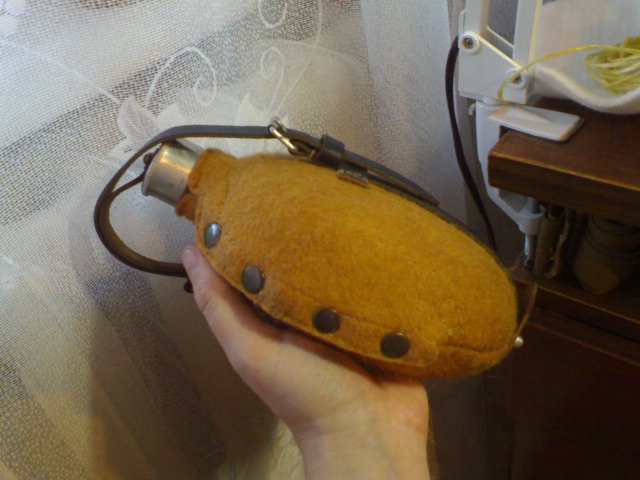

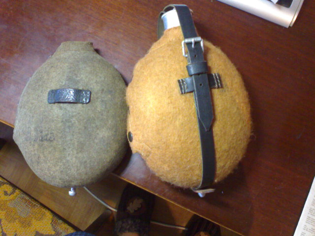

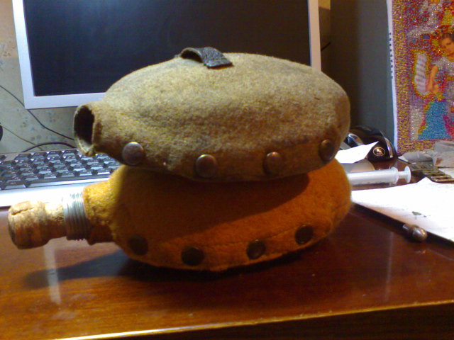

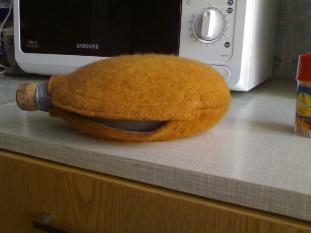

    Последний шаг-вставить обвес на чехол, в сам чехол-флягу ну вот, вроде-бы и все. Результатом доволен, все вроде получилось что надо.
    Цвет посереет и придет в норму после пары мероприятий!
    Пока фоткал без стакана, т.к. не было под рукой.
    В общем жду Ваших отзывов предложений и замечаний.
    (Кстати сравните цвет материала до и после окраски).
    С уважением ко всем!
    Rudel
    mazzy18, Paul Schleissing, S.O.G. та 10 іншим подобається це.

    Вышло отлино! На своём ремне, отвёрткой под линейку полосы проделал. Честно не знаю, надо они или нет, но както подчеркнули ремешок.
    mazzy18, Макар следопыт та =Hetzer= подобається це.

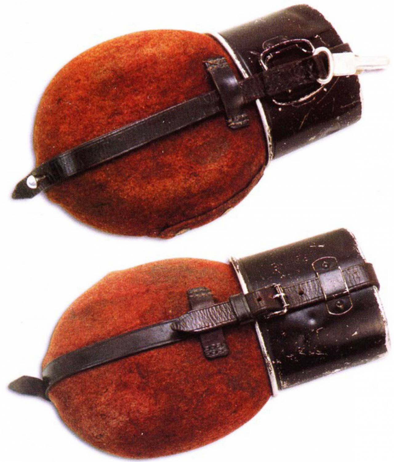

    Неплохо! Вот бы цвет окраса все-таки немного темнее.
    Думаю что можно поставить эксперимент с применением коричневого красителя для ткани.
  15. Rudel
    Rudel Stabsfeldwebel
    1.615
    Spielhahnfeder
    Спасибо за отзывы!
    Ром, я пробовал и краситель, но его очень трудно довести до нужного цветового насыщения, т.к. они в основном расчитаны на 10-15 литров воды при весе самого красителя 10гр. а насчет цвета то вот например рыжий вариант :), причем при дневном освещении цвет чехла немного серее.
    П.с. насчет фетровой шляпы тоже была мыслишка, но не видел таких здоровенных, из которых можно бы было накроить части чехла 1 куском (в смысле 1 часть чехла-1 кусок).

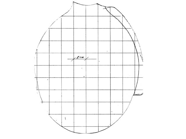

  16. Салам товарищи;) а выкрайки чехла нету?;)

    Для желающих кидаю выкройку половинки чехла

    Ну и на всякий случай шпенек для чехла нижний:

  22. Брат а половинка чехла и на другую половинку подходит! ? Точно также ее делать.... И сколько нужно По краям взять, когда обе части вместе шить буду?заранее Спасибо;)

    Не они не одинаковые, на одной половине делается боковой клапан, а на второй его нет (когда переносится чертеж на войлок-прорисовывается без клапана)
    Припуск на сшивание в чертеже уже предусмотрен, тем более когда после окраски распареный чехол надевается на флягу в случае необходимости он растягивается, а во время просушки усядется.
