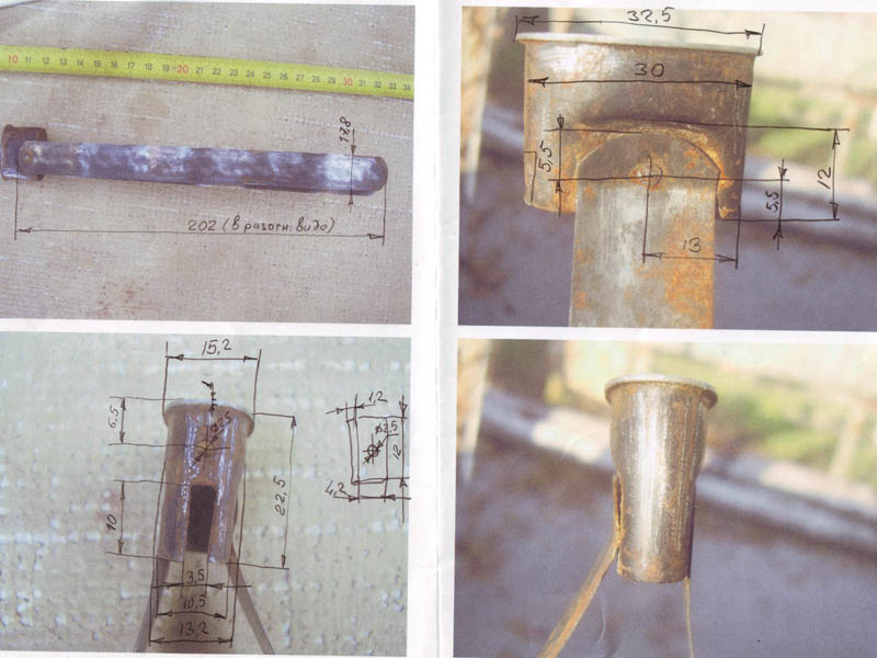

    Поделись опытом изготовления втулки и пружин.Столкнулся с проблемой при востоновлении.:)

    завра есси буду в состоянии - выложу конечный результат:) никаких кстати следов от вороонения нет - тонкостями могу поделиться:)

    спаибо.Жду с нетерпением.А с чего делал пружины?Что то я немогу найти не чего походящего.

    работу оценивают камерады в 400 денег украинскихт :) дык пока не продаю - не мне судить
    поповоду конечного резуль тата - таки не в состоянии все таки НОВЫЙ ГОД!!
    Братка пружины отлично получатся из линейки на 500 миллиметров:) - не шутка - это правда лучший вариант из одной линейки выходит 2 пружины их длина 202мм в разогнутом виде

    Вот втулка, пружины, шпонка. Как они были в оригинале с которого я размеры снимал.Помнится у кого то был вопрос по шпонке и втулке. И еще размеры втулки можно прикинуть, посчитав внутреннюю длину окружности в ножнах - соответственно пересчитать диаметр втулки, но она должна быть примерно на 0,5 мм меньше, чтобы свободно вставлялась. Потом согнуть, забить в ножны и обстучать на деревяшке киянкой совместно, желательно очень аккуратно:)

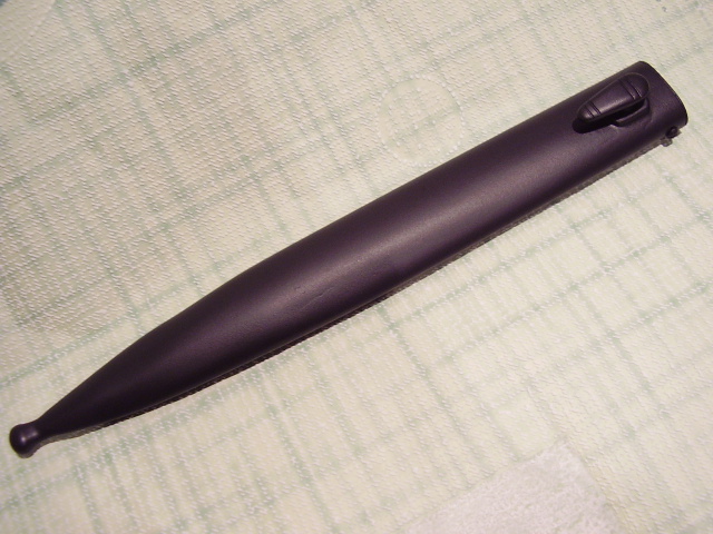

    Ответ: Новодельные ножны для штыка К98
    Ну вот и результат окончательный. Дабы не гемороиться - решил грунтовать и красить. Нашел ведь фотки оригинальных которые были не вороненые а именно покрашены.:)
    щтлично получилось... а чего номера не бьеш? 0001.......
