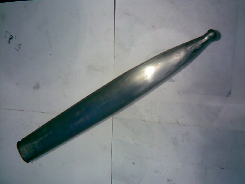

    Решил сделать ножны. Короче долго думал нашел подходящую трубу прикинул шо таки к чему иначал лепить :) к сожалению не фоткал процесс с начала. Завтра кину фотки на том этапе как есть. Вкратце скажу что делать решил из трубы цельной - потом сплюснуть, сточить края и заварить аргоном.

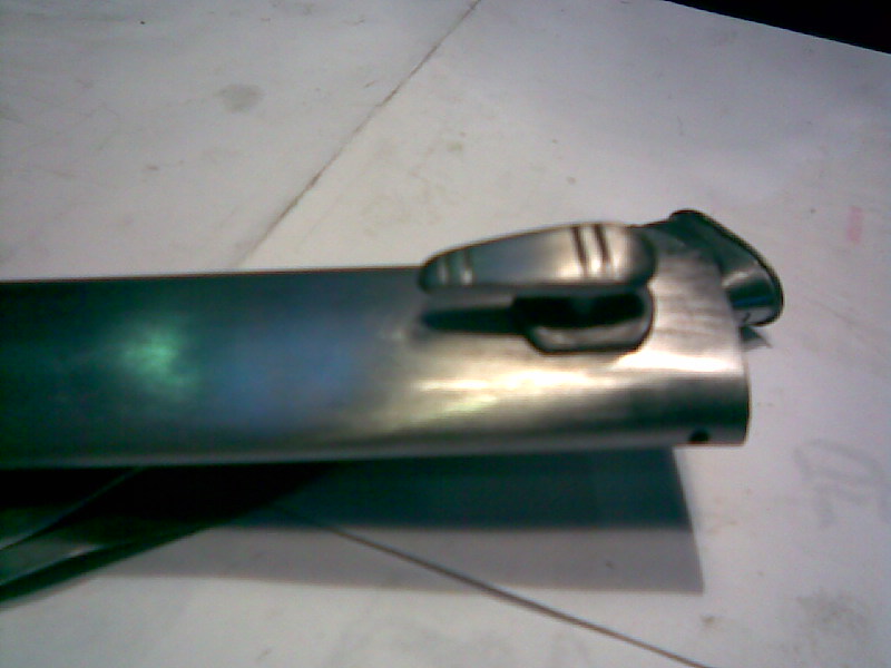

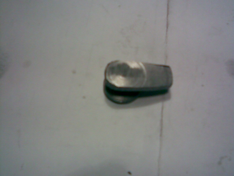

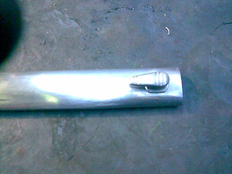

    мож прикупить захочется

  7. pcool
    pcool Oberfeldwebel
    60
    150
    1.939
    Ответ: Новодельные ножны для штыка К98
    таки вас послушать - так нафига вообще шо то делать:)

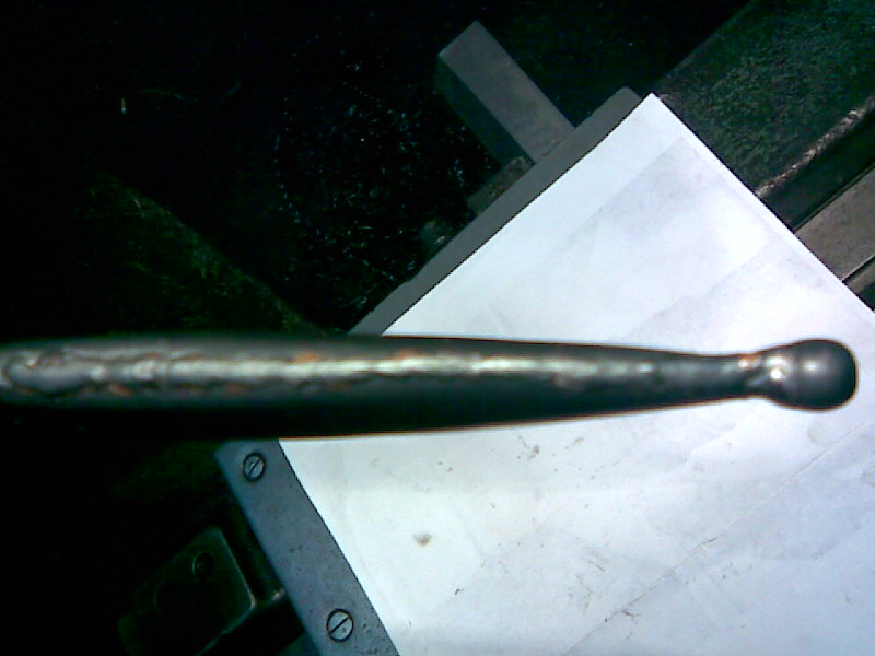

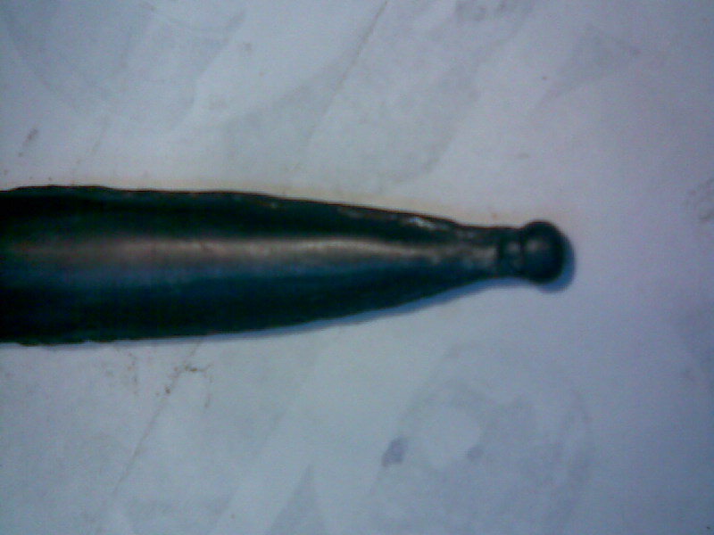

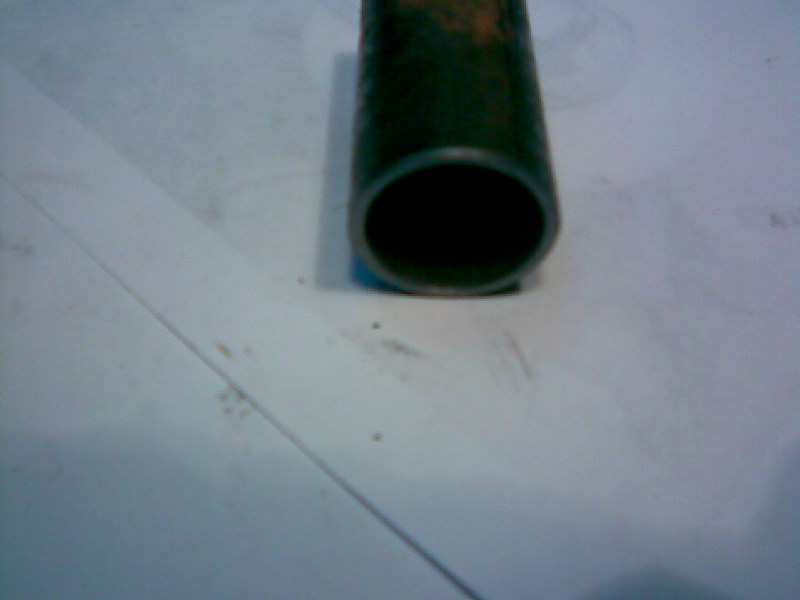

    вот как обещал фотки на том этапе как есть (прошу не пинать сильно:))
    ис собственно труба из которой делалось:)

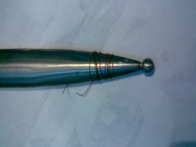

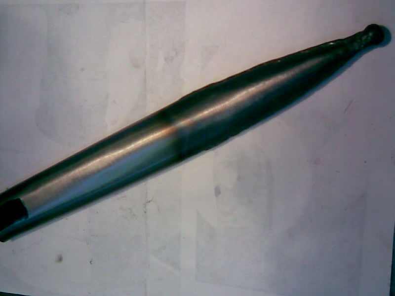

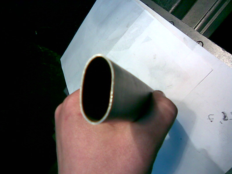

    дальше под сварку и после нее

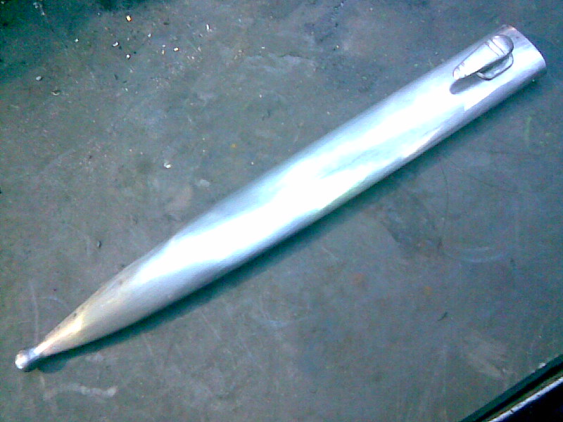

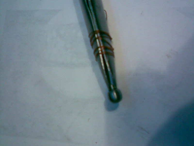

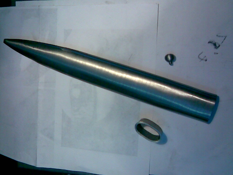

    ну и собственно после того как немного зачищено и недоделанный зацеп:)
    дальше закину как будет двигаться в прогрессе

    кстати толщина металла на оригинальных - 0,8
    большие тиски с губками шириной не менее 170 мм:eek:?
    в принципе - нормальные вполне советы - спасибо:)

    Ну, а теперь вкиньте в неё штык и покажите нам люфт....

    немного плоховатые фотки. к сожалению...
    а как скроеш следы сварки?.. желаю, что бы все получилось..

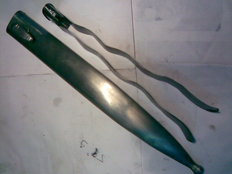

    :) Уважаемый, размеры взял с оригинального штыка. На втулочку, которая вставляется внутрь, будут еще приклепаны пружины плоские - штык по предварительным прикидкам войти должен нормально - когда доделаю дома посмотрим:)

    1.939
    за фотки прошу прощения токо на мобильник могу снять на работе, а насчет следов сварки - так зачищать еще надо ручками и наждачкой:)

    воронение места сварки не скроет, будет оставаться оттенок

    не должон вроде а там посмотрим:) зависит от стали и чем варилось нержавка например совсем не воронится

    опять таки смотря как воронить:)

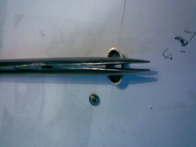

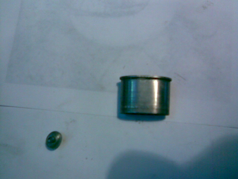

    Ножны ж вроде можно наскоко я понимаю:) а штык я выкладывать не собираюсь пока вроде здесь.
    вот еще несколько фотографий - сегодня доделал зацеп,втулку и пружины. ну практически готово, только осталось припаять ( или приварить -как получится ) зацеп добавить во втулку шпоночку с резьбой - она кстати готова- когда смогу нормально сфоткать ,отдельно выложу.
