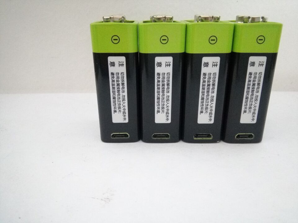

    Уважаемые форумчане. Хочу поделиться с вами иновациоными решениями в области питания приборов.
    Наткнулся на такие интересные штуки как литиевые АКБ в корпусах обычных батареек с возможностью заряда от обычной USB/micro USB зарядки
    В корпус встроен контроллер заряда-защиты
    Выпускаются в различных типоразмерах. Крона, АА и тд

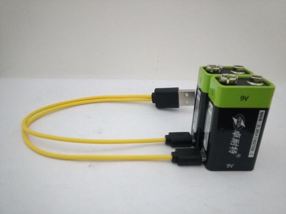

    Емкость довольно приличная. Например у кроны 400мАч что в 2 раза выше обычных металгидридных АКБ.
    АА размер -емкость средняя но не известен реальный вольтаж. Если вольтаж соответствует 1,5 то с заявленой емкостью аська 3 дня проработает.

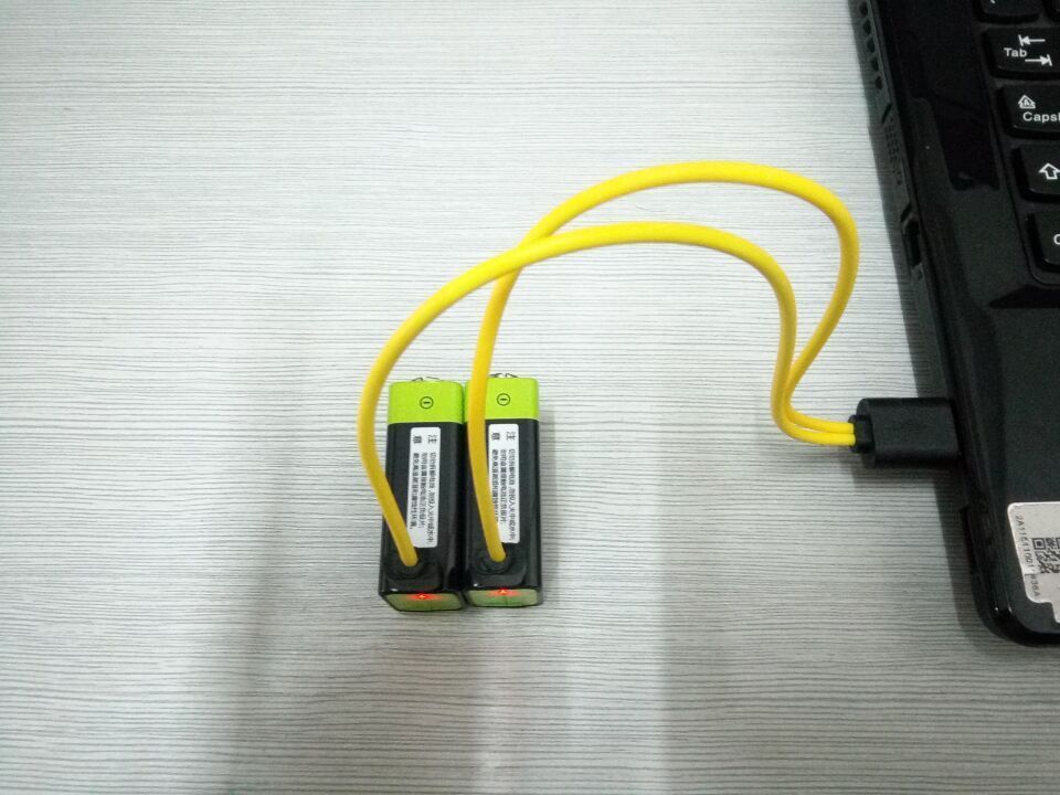

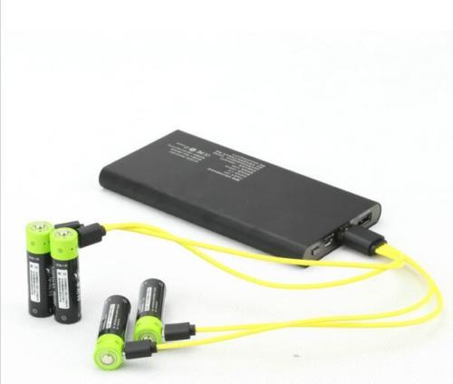

    Во многих комплектах идет шнур для заряда 2х или 4х батарей одновременно.
    На батареях стоит индикатор заряда.
    Думаю вполне хорошая мысль использовать такие элементы на приборах. Особенно кроны.
    Кто что думает?

    Крона стоит примерно 270грн как 5 обычных

    Емкость 400 , Вы ноль не забыли, чтоб говорить что за металгидрид в два раза выше?
    Контролер встроенный это хорошо, только это ж не зарядное, как и USB адаптер. Если брать по аналогии с телефонными акумами, то там тоже есть контролёры встроенные, USB адаптер, а само зарядное внедрено в телефоне. Как будет работать указанное Вами, непонятно.
  6. Uargen
    Uargen Leutnant
    2.223
    Не забыл. Я про кроны пишу 400мАч. У металгидридных крон 200-250мАч
    Зарядное встроено в батарейку.
    Все понятно. Подключаете любой микроюсб шнур и заряжаете. От телефонной зарядки, автомобильной , солнечной, повербанка или любой другой
    По окончании заряда все само автоматически отключится
    На пальчиковых АА емкость 1450мАч что безусловно ниже чем у аналогичных металгидридных примерно в 2 раза но учитывая например тот фактор что аська некоректно работает с акб напряжением 1,2в ( отключается примерно на половине разряда) то вполне достойно и сравнимо по времени работы с металгидридными АКБ 2500мАч

    Литиевій аккумулятор Крона на 600мач,стоит 190грн.Использую в пинпоинтере Марс,хватает на месяц,потом зарядка.АА аккумулятори Panasonic Eneloop 2600 мач,по 95 грн, для Асі хватало на 4 дня.
